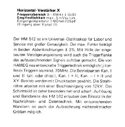

Dein HM512 kann keinen x-y-Betrieb, es sei denn, es hat die Option 11
eingebaut(siehe HM 512 Manual).

von Wolfgang D. (blitz_f)
AngehÀngte Dateien:
Moin,
das Manual solltest eigentlich im Netz finden....
Alessio schrieb:
> was Google und KI hergeben, aber nix
Warum wundert mich das nicht?
Mach mal ein Foto der Frontplatte mit den von dir benutzten
Einstellungen und AnschlĂŒssen. Bei Hameg ist auch der Suffix wichtig.
Wenns ein HM512-7 ist, kann sich das sehr von einem HM512 unterscheiden.

von Rainer D. (rainer4x4)
AngehÀngte Dateien:
Christian S. schrieb:
> Das HM512ist nun wirklich Standard und einfach zu bedienen, zumal kaum
> mehr als Standardfunktionen vorhanden sind:
> http://www.sky-messtechnik.de/images/PDFs/HM512-4.pdf
Jepp, und dennoch muss die Option 11 installiert sein. Wurde weiter oben
schon von Alessio angesprochen. Findet man in Deinem Anhang auf Seite 5.
Ohne diese Option kein XY.
