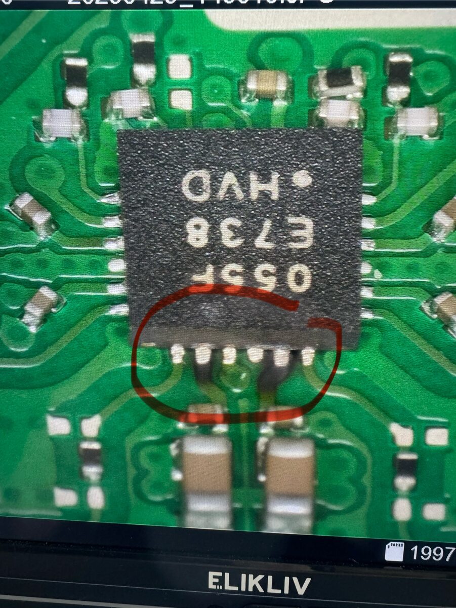

von Peter K. (chips)
zeig mal die neuen Frontends bzw. die Lötstellen
von Jan (bugsimpson)
Ich muss gestehen ich habe diese QFNs noch nicht so oft gelötet.
Mir ist auch gerade aufgefallen das der eine nicht wirklich Plan
aufliegt.
Es war echt ein Krampf diese beiden Chips dort runter zu bekommen.
Erstens wegen der Wärme und zweitens haben sich mehrere Kontakte (VCC)
so dermaßen an die Pins geschweißt das diese ohne Beschädigung der
Leiterbahnen überhaupt nicht zu entfernen waren.
Habt ihr einen Tipp wie man diese Leiterbahnen bzw. Pads einigermaßen
wieder ordentlich hin bekommt?
die Lötstellen sehen stark verbesserungswürdig aus...
die Leiterbahnen bekommt man gerettet, wenn man mit einem feinen
Skalpellmesser zwischen Pin und Leiterbahn einschneidet

Das ist jetzt nur mit Heißluft drauf gesetzt. Vorher habe ich ein wenig
Lötpaste benutzt um die Pads zu verzinnen.

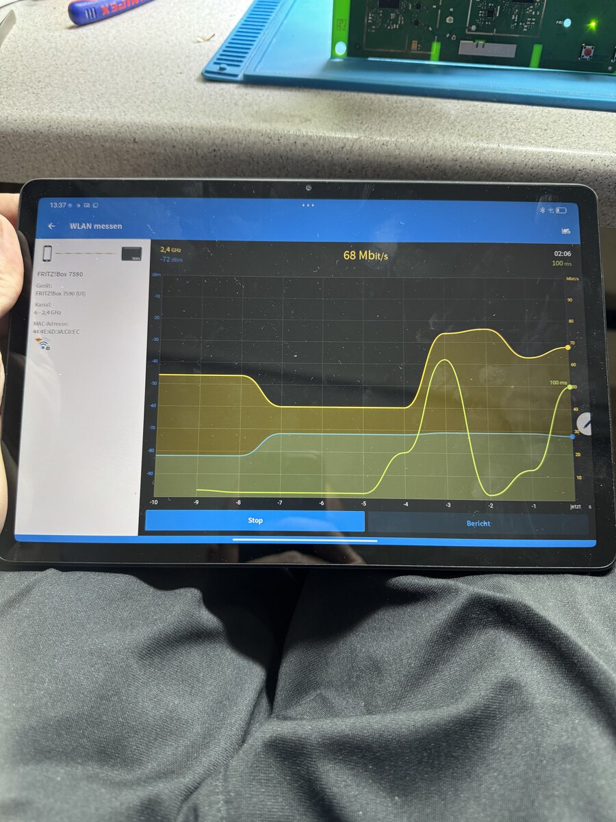

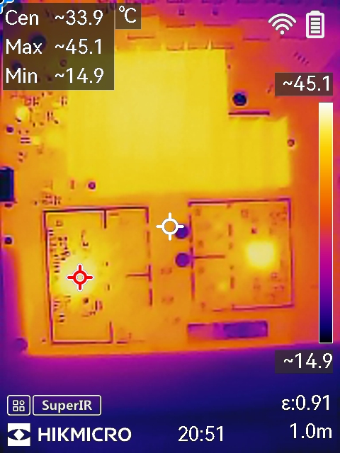

Die Front Ends werden auch kaum warm beim Speedtest.
Du hast natürlich Recht gehabt!
Die Pins waren sehr sehr schlecht kontaktiert bzw. gelötet. Jetzt
funktioniert es ;)
Was hast Du für ein durschnittliche Download- / Uploadrate nach dem
Tausch?

Wieviel Strom müssen die die 2,4 Ghz Frontends an der 3,3V Versorgung
ziehen, wenn sie ok sind (wenn das 5Ghz ausgeschaltet ist)?
Standby 0A, Betrieb ca. 150-300mA zusammen
von Timo N. (tnn85)
ich lass das Zinn auf der LP drauf, Massepad des 055F nur ganz wenig
Zinn, auf den Pins mehr; mit Flußmittel geht das gut, da ist die Dicke
des Zinns egal;
Einlöten mit Flußmittel + Heißluft; ich löte die 055F dann eh nach bei
laufender Unterhitze mit einer C245-032 - da kommt man gut zwischen Pins
und Bauelementen daneben - geht aber nur vorgeheizt!
Mikroskop ist bei mir ein altes Olympus Stereomikroskop;
Nachlöten empfiehlt sich, da die 055F mit dem WLAN-SOC über je 5
I/O-Leitungen verbunden ist; wenn da einer fehlt, kann das zu seltsamen
Fehlern führen
von Timo N. (tnn85)
Ja so hatte ich es auch gemacht.
1) Etwas neues Zinn drauf
2) 055F auf die etwas vorverzinnten Pads gelegt mit Flussmittel
3) Mit Heißluft aufgelötet
4) mit C245-029 (konisch gebogen, 0,4mm Spitze) an den Pads nachlöten,
wobei mit Heißluft vorgewärmt wurde.
Beim letzten Schritt habe ich aber teilweise zu wenig übriges Lötzinn
gehabt, dass die etwas abstehenden Pads hätte mit den Pins des 055
verbinden können. Da wollte ich dann mit Lötzinn nachhelfen.
