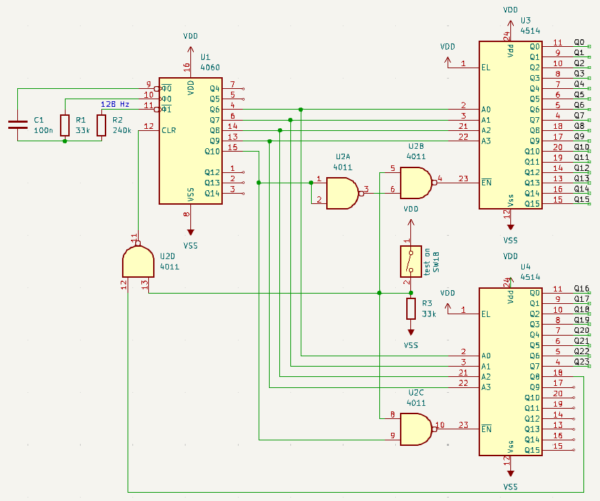

Hallo
Ich bitte um Beurteilung einer Testanordnung für ein übergeordnetes
System. Nach dem Schließen des Schalters im Zentrum, sollen die Ausgänge
Q0 bis Q23 nacheinander für je eine Sekunde High werden. Diese steuern
dann kleine N-Kanal MOSFETS 2N7000, aber das ist nebensächlich.
Funktioniert die Logik, so dass das System jeweils mit Q0 startet?
Stimmt der ein Sekunden Takt? Werden alle Ausgänge Low wenn der Schalter
offen ist? Ja der CD4514 ist exotisch, aber vorhanden und für einmalige
Anwendung gut.

Die Reset-Logik von U1 funktioniert nicht so wie gewünscht.

ACK, der CLR Eingang des 4060 ist active high.

So lange der Aktivierungsschalter offen ist, liegt Low am Und-Gatter U2D
an und dieses gibt High zum CLR Eingang des CD4060. Sieht für mich
richtig aus.

Das 4011 ist ein NAND. Der Ausgang wird low (Schaltung rennt los) wenn
beide Eingänge high sind. Ist also der Test Taster offen, ist schon dann
der Ausgang high und das 4060 wird zurückgesetzt (Q8 ist auch low und
das NAND bleibt high).
Ausserdem, am Rande, der 4060 ist ein Ripple Counter und hat sehr kurze
Spitzen an den Ausgängen während des Zählens, da die internen Flipflops
hintereinander geschaltet sind und nicht synchron getaktet werden. Das
kann störend sein. Hier allerdings ist die Taktfrequenz so niedrig, das
es vermutlich nicht stört.

Wenn der Aktivierungsschalter geschlossen ist, liegt immer noch high am
Ausgang, weil es sich um ein NAND-Gatter handelt. Begegnen kannst du
dieses Problem in dem du vor Pin 12 noch einen Inverter schaltest, damit
du dafür nicht extra ein neues IC anbrechen musst (CD40106), könntest du
auch fluxartig mit einem Transistor in Emitterschaltung und 2
Widerständen einen Inverter aufbauen und vor Pin 12 schalten.
Parallel zu C1 solltest du noch einen weiteren 100 nF Kondensator
schalten, um die Frequenz von 128 Hz auf 64 Hz zu reduzieren. Denn 64 Hz
x 2 hoch -6 ergeben die gewünschten 1 Hz am Ausgang Q6.
Wenn du statt des 4011 ein 4093 einsetzt, dann kannst du den
Testschalter auch vernünftig mit einem Tiefpass entprellen und die
Flanken müssen nicht mehr so steil sein, da es sich bei dem 4093 um
einen NAND-Schmitt-Trigger handelt.

Übrigens ist immer noch ein Logikfehler drin. Beachte Q8 des zweiten

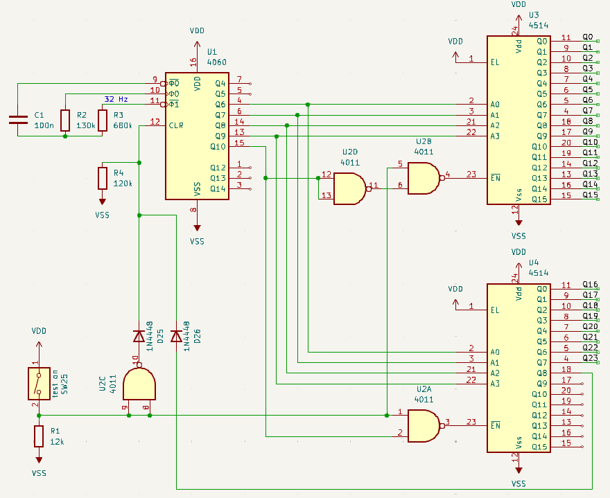

Nun habe ich den Schaltplan folgendermaßen geändert:
1. Halbierte Frequenz durch doppelten Widerstandswert R1. Ich hatte mich
bei den Flipflops verzählt, weil mein Gehirn bei Null begann.
2. Der CLR Eingang des 4060 wird jetzt durch zwei Dioden angesteuert.
3. Durch U2D wird eine Pegelnegierung ausgeführt.
Eventuelle Spikes auf den Ausgängen durch die Teiler des 4060 oder den
DIP-Schiebeschalter sind egal, weil die an den Ausgängen befindlichen
N-Mosfets parallel zu entprellten Drucktasten hängen.
Die Push-Pull Ausgänge der Gatter können nur wenige mA treiben und
erzeugen dadurch kaum Störungen auf der Stromversorgung.

Jetzt hast Du einen Spannungsteiler gebaut, der den Reset-Eingang auf
ca. 1/2 Vdd hält. Aber auch sonst wird die Schaltung nicht nach einem
Durchlauf stoppen, solange der Schalter geschlossen bleibt.
> ca. 1/2 Vdd hält. Jetzt muß
An den CLR vom 4060 den R3 nach GND, R4 entfällt und der Startschalter
wird ein Taster als Öffner gegen Plus. Beim Tasten muß noch kurz der
untere Decoder gesperrt werden, damit das High an dessen Q8
verschwindet.

Das Argument des Spannungsteilers ist treffend. Zur Umgehung habe ich
aber nicht die Widerstände verändert, sondern das Gatter U2D an anderer
Stelle eingefügt. So gibt es keinen Spannungsteiler mehr.
Die Schaltung soll übrigens permanent die Ausgänge durchtakten, so lange
der Schalter geschlossen ist.

Spätestens wenn Q8 von U4 auf high schaltet, stoppt der Oszillator. Das
ist bereits nach einem Durchlauf der Fall. Der CD4514 hat leider keinen
Resetanschluss den man dafür nutzen hätte können.
Ich hatte einen kleinen Denkfehler. Der Oszillator stoppt nicht
wirklich. Die Ausgänge vom CD4060 gehen auf auf low und somit auch alle
Ausgänge von den beiden CD4514, so dass der Oszillator dann sofort
wieder automatisch für dem nächsten Durchlauf starten kann.
Enrico E. schrieb:
> und somit auch alle
Naja, nicht ganz. Wenn der obere 4514 das tut, was er soll, müsste Q0
high werden. Nur /E auf high stellt alles auf low.

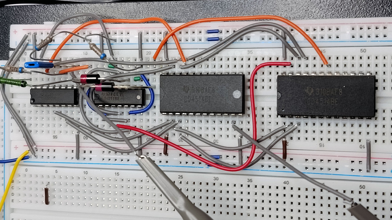

Da ich nun die Schaltung auf einem Steckbrett realisiert habe und diese
rein von der Logik funktioniert, möchte ich mich nochmals melden.
Zunächst zur 3D-Vorschau ohne Leiterbahnen. Die fehlen, weil ich bislang
nur Proben mit freeroute gemacht habe. Zur Sicherheit damit freeroute
durch kommt. Inzwischen hat sich auch die Anordnung der Drucktasten
nochmals geändert; zum x-ten Mal.
Doch nun zum eigentlichen Punkt. Die Ausgänge sollen jeweils für eine
Sekunde aktiv sein und ich hatte dafür eine Oszillatorfrequenz von 128
Hz berechnet. Einer eurer Beiträge korrigierte mich dann zu 64 Hz, dem
mein Oszi jedoch widersprach und mich zu 32 Hz korrigierte. Erst bei 32
Hz entstehen die 1 Sekunden Impulse an den Ausgängen.
Danke nochmals für die Hilfe.
von H. H. (Gast)
Maximilian schrieb:
> Erst bei 32
