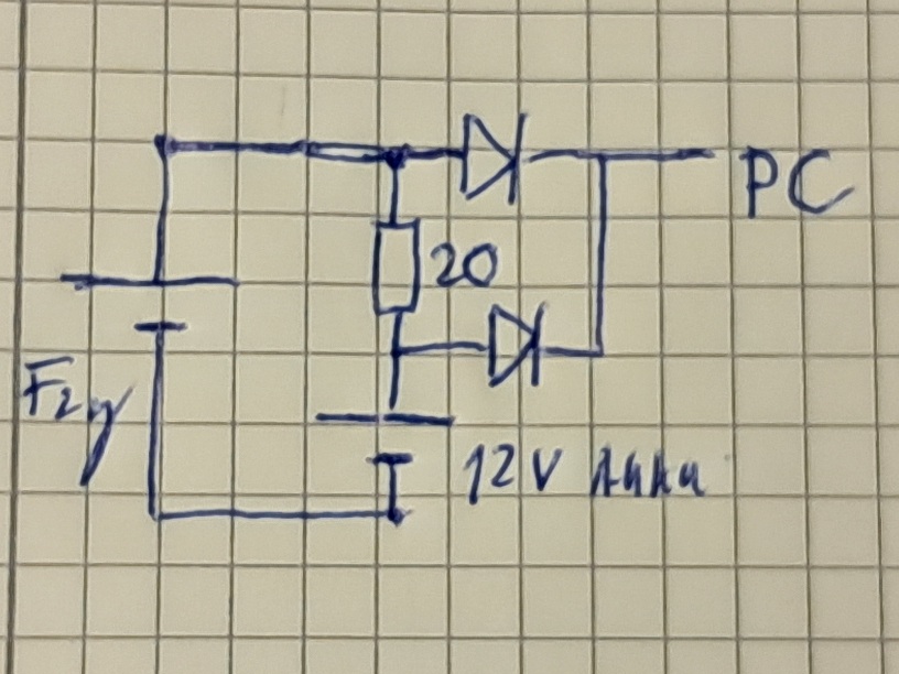

Es sollte die Reihenfolge von AutoAkku, Diode, dahinter Elkos und dann
der PC in der Regel reichen.
Es gibt noch eine zweite Variante mit 7,5Ah Akku und Dioden. Siehe Bild.

von Bernd W. (berndwiebus) Benutzerseite
Hallo Dieter.
Die Idee, einen 7Ah Akku zu verwenden finde ich gut, aber er sollte dann
so ähnlich eingesetzt werden wie die Elkos, also mit einer Diode vom
Bordnetz
abgekuppelt werden.
Die Schaltung, die Du beschreibst begrenzt zwar hohe Ladeströme in den
Zweitakku, belastet diesen aber auch über den Widerstand, wenn die
Bordnetzspannung zusammenbricht.
Als Alternative könnte ich mir Vorstellen, dass Du die Diode, die in
Deiner Schaltung direkt vom Bordnetz zum PC geht, durch eine Brücke
ersetzt und die Diode stattdessen zwischen Bordnetz und dem Knoten
Widerstand/PC setzt.
Dann kann die Bordnetzspannung nichts herunterreissen, der kleine
Zweitakku wird strombegrenzt geladen, der PC sieht, solange die
Bordnetzspannung hoch genug ist, diese minus Schwellspannung der Diode,
und wenn die Bordnetzspannung zusammenbricht, bekommt der PC die
Spannung des Zweitakkus minus Schwellspannung der Diode und, wenn der
Strombedarf klein ist, die Spannung des Zweitakkus minus dem
Spannungsfall am Widerstand. die ist bei kleinen Strömen höher als die
Spannung über die Diode.
Wenn man mit Schottky Dioden arbeitet, sollte man aber auch immer im
Auge behalten, dass diese Horrorleckströme haben. Das führt beim Messen
schnell zu Phantomen. Die Leckströme werden ganz schlimm, wenn die Diode
warm ist. Das muss nicht nur durch einen hohen Strom passieren, dazu
langt die Umgebungstemperatur in einem Motorraum.
Mit freundlichem Gruß:
Bernd Wiebus alias dl1eic
http://www.l02.de
Bernd W. schrieb:
> belastet diesen aber auch über den Widerstand, wenn die Bordnetzspannung
> zusammenbricht.
Aber nur mit deutlich weniger als 1A. Das faellt gegenueber dem
Stromverbrauch des PC gar nicht auf.
Hallo Dieter.
>> zusammenbricht.
Das stimmt mit ca. 0,7A zwar, deckt aber nicht den Fall ab, das eine
unbedarfte Person in der Autowerkstatt nicht mit einer Zweitbatterie
rechnet, die Hauptbatterie ausbaut und einen Kurzschluss macht
(Plusleitung schlägt an Chassis). Ist zwar nur gut 0,7A Ampere, kann
aber trotzdem Schäden machen.
Über Nacht wird der Zweitakku dann tiefentladen und beschädigt.
Wenn er keinen Kurzschluss macht kriegt der Autoschlosser wegen der
gestützten Bordspannung den Motorrechner nicht mehr resettet. ;O) Das
wird gerne durch Abklemmen der Batterie gemacht.
Besser ist, wenn gut entkoppelt.
Wichtig !
Eigenlich wäre noch eine Sicherung direkt am Anschluss des Zweitakkus
angebracht, und natürlich noch direkt am Abgang vom Bordnetz/Hauptakku
Richtung CarPC Subnetz.
Fehlt bei den Schaltungsvorschlägen oben natürlich auch alles komplett.
Auch bei meinen.
http://www.l02.de
Bernd W. schrieb:
> Wichtig !
> Eigenlich wäre noch eine Sicherung...
Habe ich alles weggelassen, wie auch den Schalter um die Zweitbatterie
wegzuschalten. Macht erst Sinn, wenn Diode und Elkos nicht reichen da
tiefer einzusteigen.

Teilsteils. Du kannst nicht in jedem Falle den Transistor voll
durchsteuern, vor allem nicht, wenn Du ein "diodenähnliches" Verhalten
wünschst.
Dazu willst Du ja die Stromrichtung wissen, und eine einfache Methode
ist,
den Spannungsfall bzw. dessen Richtung über dem Halbleiter zu bestimmen.
Dazu muss aber der Spannungsfall groß genug sein, und darum gibt es
O-Ring Controller, die den Mosfet so ansteuern, das irgendwie 0,1-0,15V
entstehen, um das sicher messen zu können.
Das ist leider mehr als ein gut durchgesteuerter Mosfet haben kann.
Wenn es andere Kriterien gibt, nach denen du weisst, wann welcher
Zustand vorhanden ist, z.b. weil es sich aus dem Sollverhalten eines
Schaltreglers ergibt, ist das natürlich kein Grund mehr.
Indem Falle kannst du aber immer noch gewisse Schutzfunktionen
verlieren, weil die "Diode" jetzt nicht mehr von selber schaltet, wenn
irgendein unvorhergesehenes Ereignis eintritt, wo sie eigentlich von
selber schalten sollte, es aber nicht tut, weil das Schaltregler IC bzw.
der Controller davon nichts weiss, oder zu langsam ist.
Eine andere Nummer ist, wie sich die idealen Dioden bei sonstigen
Fehlern verhalten. Die Masseverbindungen sollten zum Einsatz von O-Ring
Controllern nicht nur gut, sondern auch übersichtlich und transparent
sein, sonst machen die Teile was sie wollen, inklusive langsam oder nur
halb abschalten, was dann zu erheblichen Leistungen und entsprechender
Wärmeentwicklung am Halbleiter führt, bis zur Zerstörung.
"Ideale Dioden" mögen eine elegante Lösung sein, aber nur dann, wenn man
ziemlich gut weiss, was man da tut.
http://www.l02.de

was läuft dem auf dem CAR-PC? Täte es nicht auch ein sparsamer Raspberry
Pi. Oder muss es unbedingt Windows sein?
von Ulrich (Firma: DC3AX) (uprinz)
Ich verstehe die negativen Bewertungen nicht auf die durchaus
berechtigte Frage. Vielleicht muss man nicht direkt das Betriebssystem
wechseln, aber in meinen Augen erfordert das Einbauen von Shottky-Dioden
und PowerCaps die gleichen Handwerklichen Fähigkeiten, wie das einbauen
eines anderen Netzteils in einen PC. Und da stellt sich mir dann schon
die Frage, warum man nicht einfach die verlustreiche und instabile
Konstruktion mit Inverter und PC-Netzteil durch einen DC/DC Wandler
ersetzt und damit mehr Störabstand erreicht. Da diese CarPC scheinbar
ein großes Geheimnis ist, weshalb der TO keinerlei Daten oder Bilder
dazu veröffentlicht, kann man das aber nur schwer beurteilen.
Aktuell werden Symptome bekämpft. Abgesehen von mechanischen Platten
braucht eigentlich nichts auf einem PC Board 12V. Die ganzen POL Wandler
(Point Of Load DC/DC Wandler) auf dem Mainboard machen aus den 12V
irgendwas zwischen 0.7V bis 3.3V. Ein paar Busse und Peripherie brauchen
noch 5V.
Also statt 20% der Leitung im Inverter zu verbrennen, der womöglich bei
kurzen Spikes unter 11V schon abschaltet, geht man mit den gepufferten
13..14.8V aus dem Boardnetz an eine PicoPSU, die es speziell auch für
PKW und LKW gibt.
Das Werkzeug und die erforderlichen Fähigkeiten sind identisch zu denen,
die die ganze Bastelei rund um 2. Batterie, SuperCaps und anderes geht,
die Brandgefahr aber deutlich geringer und es liegt deutlich weniger
Zeugs lose im Kofferraum herum.

Bernd W. schrieb:
> und darum gibt es
Manche OR-ing Controller können das auch bei 10mV, oder sogar 0V - und
schalten erst bei negativer Spannung ab. Wäre hier gar nicht so
verkehrt, denn ein kleiner Rück-Strom ist hier nicht schlimm, man kann
ihn dann auf einen gewünschten Wert begrenzen, indem man die
Abschaltschwelle auf R_DS(ON) * Imax setzt.
