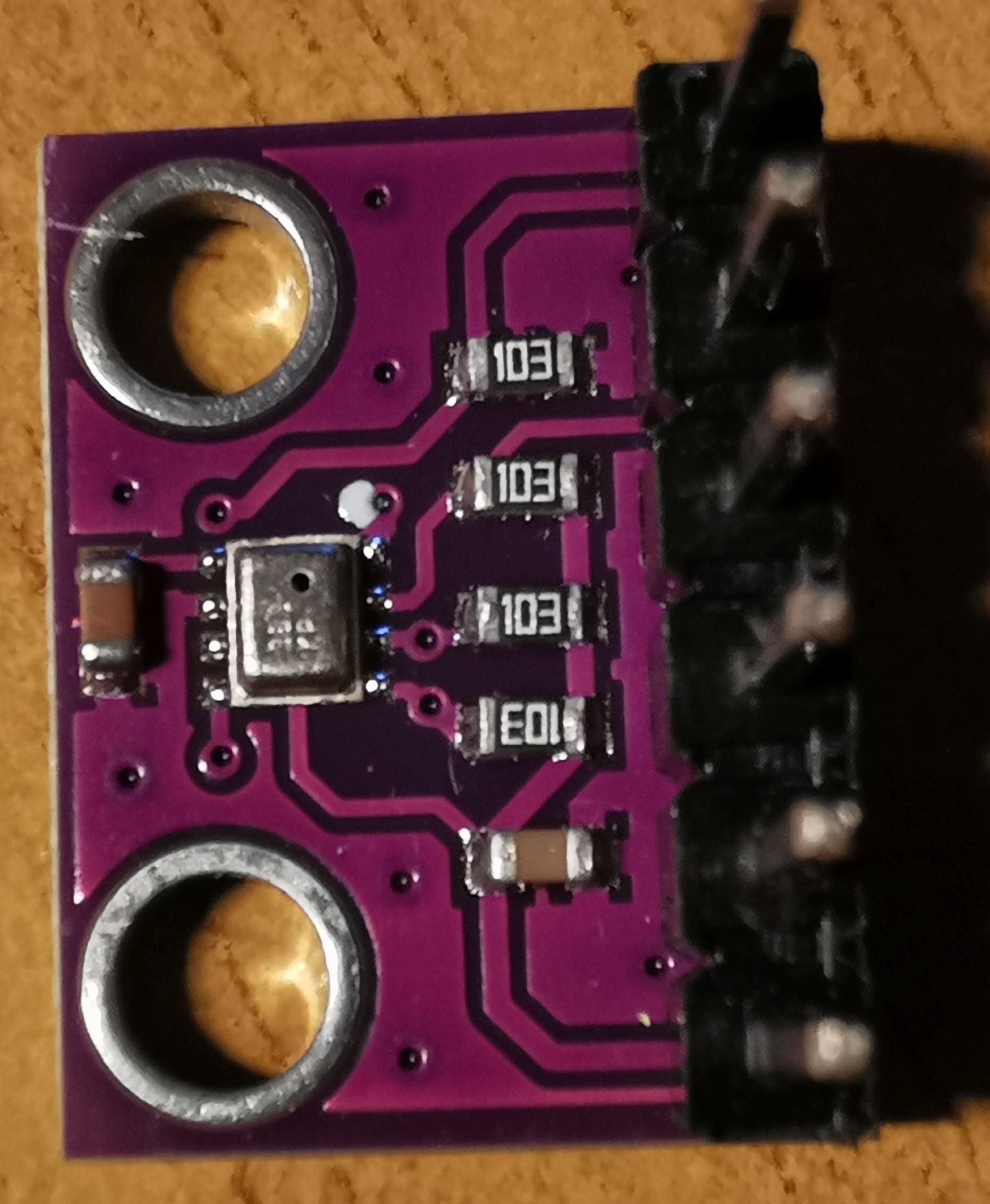

Ich möchte GY-BME280 an einem Arduino Uno (Funduino) anschließen und
benutzen.
In erster Linie geht es erst einmal um die Kompatibilität der Spannungen
5V/3.3V.
Der GY soll doch eigentlich einen Spannungsadapter on Board haben? Ich
sehe aber keinen.
Ist es kein "echter" GY-BME280?
Der Arduino stellt mit ja wahlweise +5V und +3.3V zur Verfügung.
Wann und wie muss ich auf dem Arduino den Pin VIN benutzen?
Brauche ich Pullup-Widerstände, oder gibt es beim Arduino interne, die
ich nur freischalten muss?
Verträgt der echte GY... 5V, so dass ich ihn mit 5V am Aduino betreiben
kann?
Ist es zulässig, den BME280 am Arduino an 33.V zu betrieben? Ich
fürchte, die Signale sind dann nicht 5V-kompatibel?
Bislang wird der Sensor nicht gefunden.
Dietrich

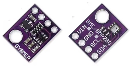

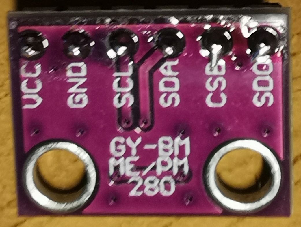

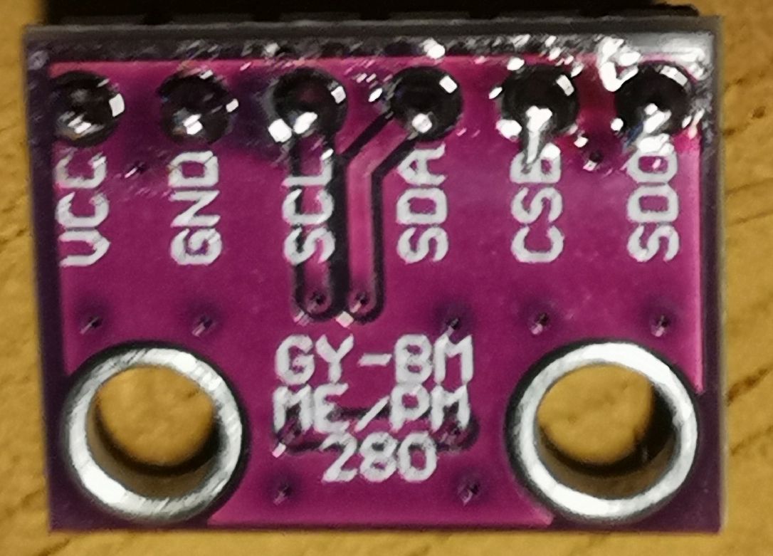

Die GY-BME280 auf deinen Bildern - ich sehe keinen Unterschied zwischen
den beiden - sind wohl beides 3.3V Versionen.
Die GY-BME280 für 5V sehen gewöhnlich wie die auf dem angehängten Photo
(Vor- und Rückseite) aus.
von Dietrich J. (sprotte24)
Helmut -. schrieb:
> In so einem Fall hilft erst mal, das Datenblatt des Sensors zu lesen!
https://www.bosch-sensortec.com/media/boschsensortec/downloads/datasheets/bst-bme280-ds002.pdf
> Da findet man, dass der nur für max. 3.6V gedacht ist. Pullups sind auf
> dem Board schon drauf, allerdings für 3.3V zu gross. Wenn es 10k sind,
> dann schalte noch 4k7 dazu parallel.
Danke.
Ich vermute, auf Grund des Datenblattes hab ich erkannt, dass auf meinem
Board ein rechteckiger Sensor sitzt und kein quadratischer.
Das bedeutet, dass es kein BME, sondern ein BMP ist?
Ich habe mal das BME-Projekt von www.arduino.de geladen.
Es läuft, aber alle 3 Daten für Druck, Temperatur und Feuchte sind 0.
Dietrich

von Fred F. (fred08151)
Dietrich J. schrieb:
Von der Beschaltung sieht das Board aus, wie für 3,3 Volt.
Anbei mal ein Bild von meinem BME280, der auch mit 3,3V betrieben wird.
