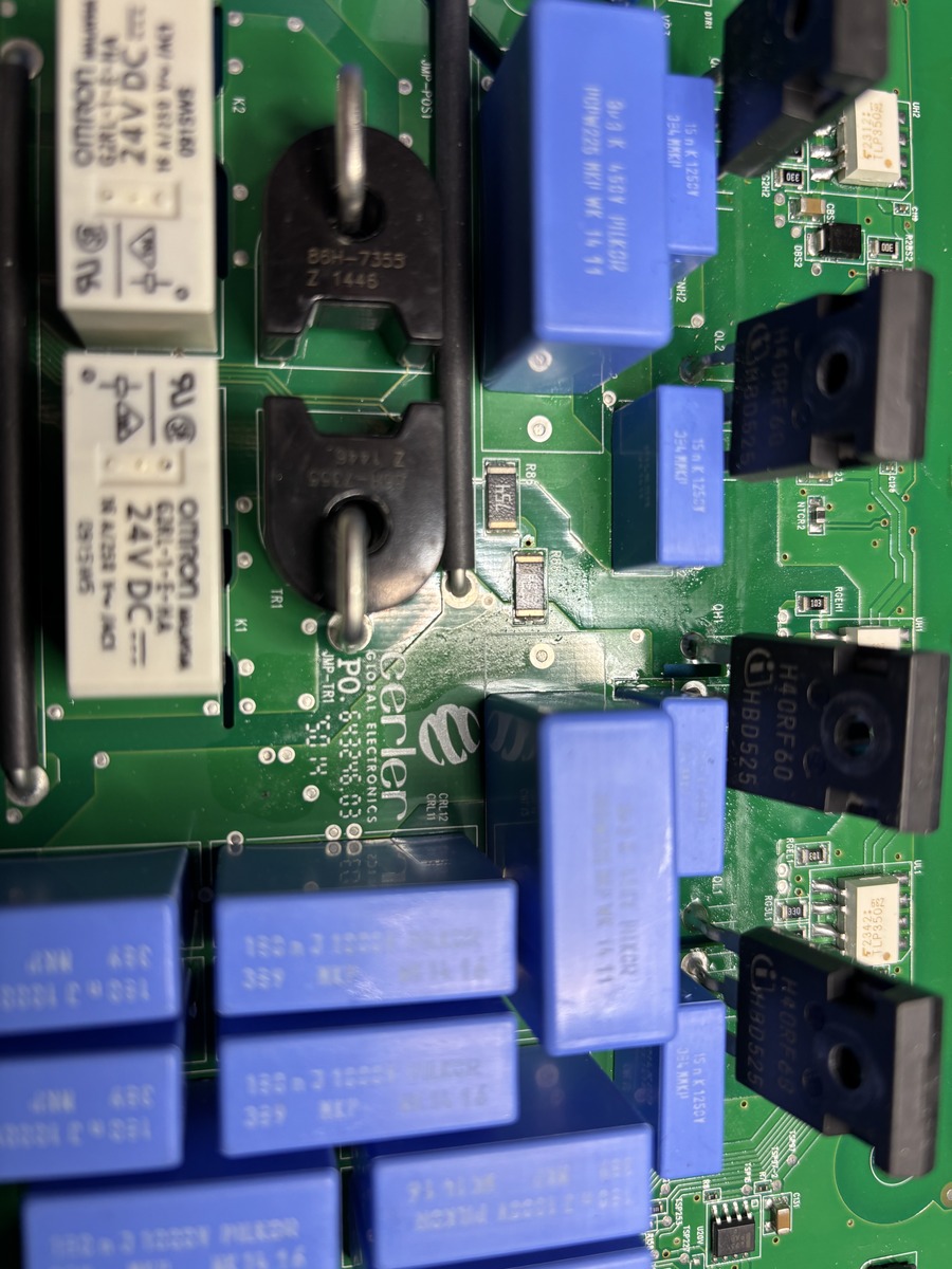

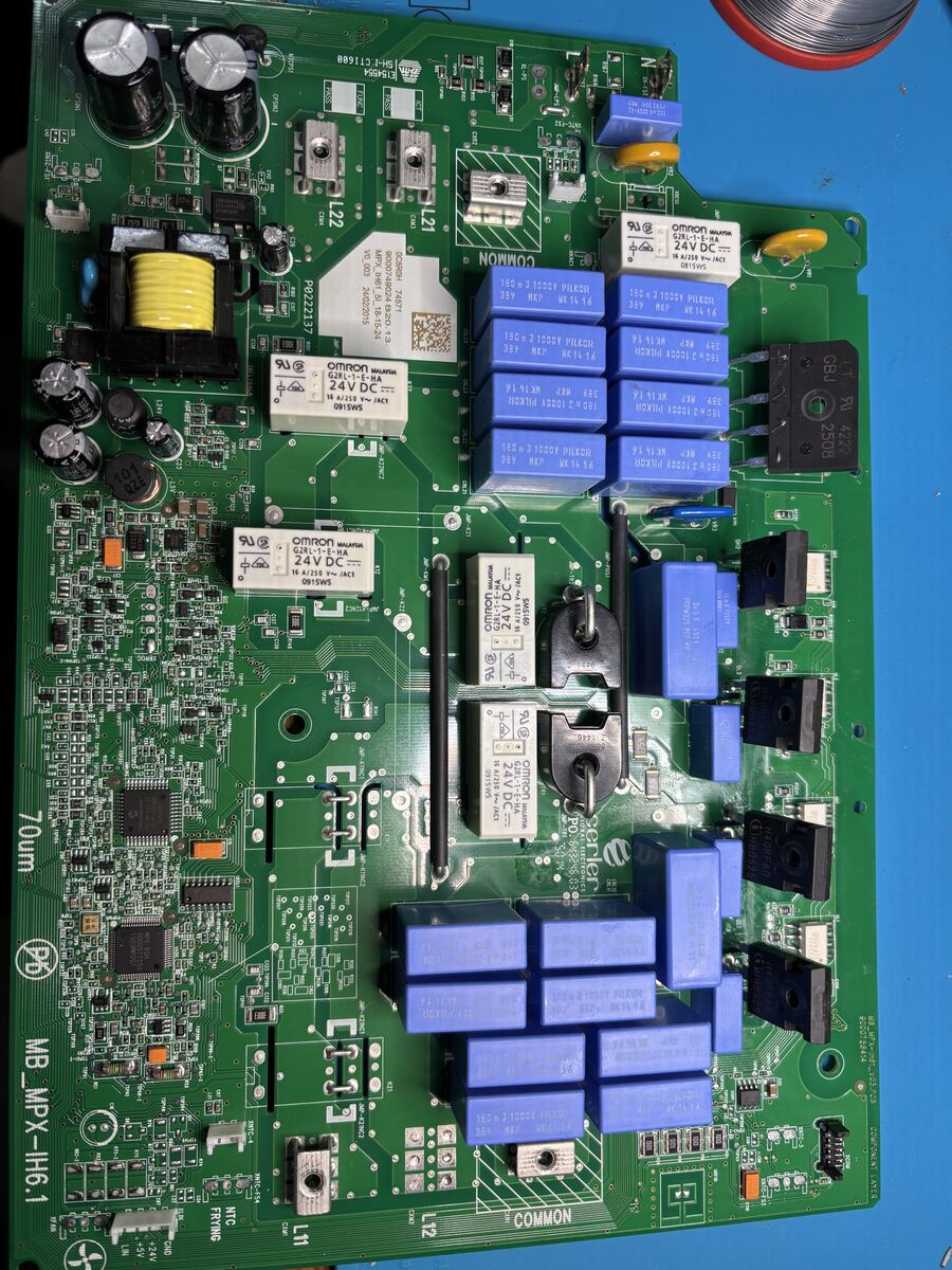

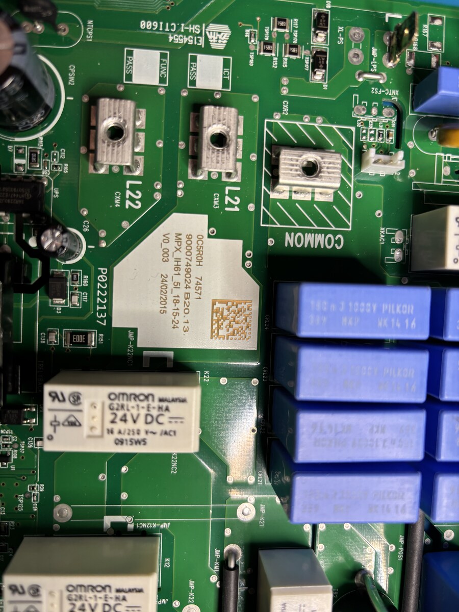

Habe mal ein paar Fotos von der Platine gemacht.
von H. H. (Gast)
Maurice S. schrieb:
> Kannst Du da rein gucken? Ist da eine E.G.O. Steuerung drin?
Cerler.
> Ich frage, weil E9 wäre bei E.G.O. :
Die machen das so, wie der OEM das will.
von Andreas S. (bastelmax)
Wenn die Bilder zum Gerät
passen,dann ist es von 2015.
Also ca. 10 bis 11 Jahre alt.
Ich würde auf schwache Elkos
im Schaltnetzteil tippen.
Die Temperaturbelastung und die damit beschleunigte Alterung ist nicht
zu unterschätzen.
Wenn keine erkennbaren
(Schmor) Schäden vorhanden sind, würde ich diese als Erstes tauschen.

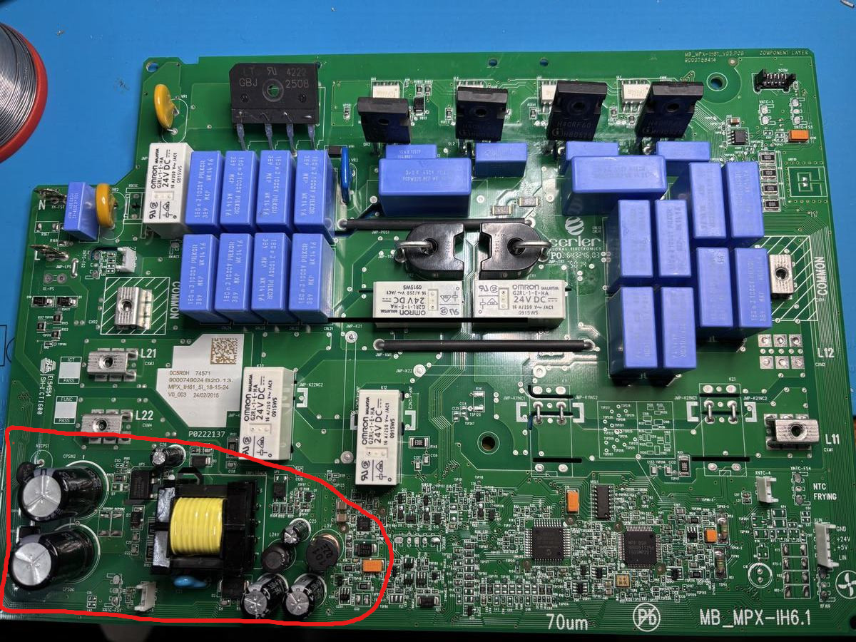

Holger schrieb:
> Wenn es das Schaltnetzteil ist, müsste es doch auch Probleme mit der
> rechten Flexzone geben, oder?
Die Belastung je nach Leistungsstufe ist unterschiedlich, d.h.
die Spannung kann einbrechen oder "unsauber" werden.
Ich habe das SNT grob gekennzeichnet - an der rechten Stiftleiste kannst
Du eventuel die 5V und die 24V für eine Überprüfung abgreifen.
Eventuell gibt es noch andere Messpunkte auf der Platine selbst.
Mit einen Oszi wäre es noch besser , aber vorsicht die Kleinspannung
muss nicht vollständig galvanisch zur Netzseite getrennt sein.

Ich denke der Ansatz von Stefan und Holger bzgl. SNT klingen für mich am
plausibelsten.
Im Video
„Induktionskochfeld defekt Siemens Neff Fehlercode Reparaturanleitung
keine Funktion“ von Mr. Selfmaker an der Stelle 6:30 geht er genau auf
die Problematik mit dem SNT ein.
Werde alle Elko’s vom SNT noch einmal auslöten und überprüfen.
"Never touch a running system." Solange es wieder funktioniert. Es gibt
Kontaktfehler, die sind einfach schwer zu finden.
Wenn es ungünstig läuft, verschleißen irgendwann die Lötpads auf der
Platine durch das häufige Löten.
