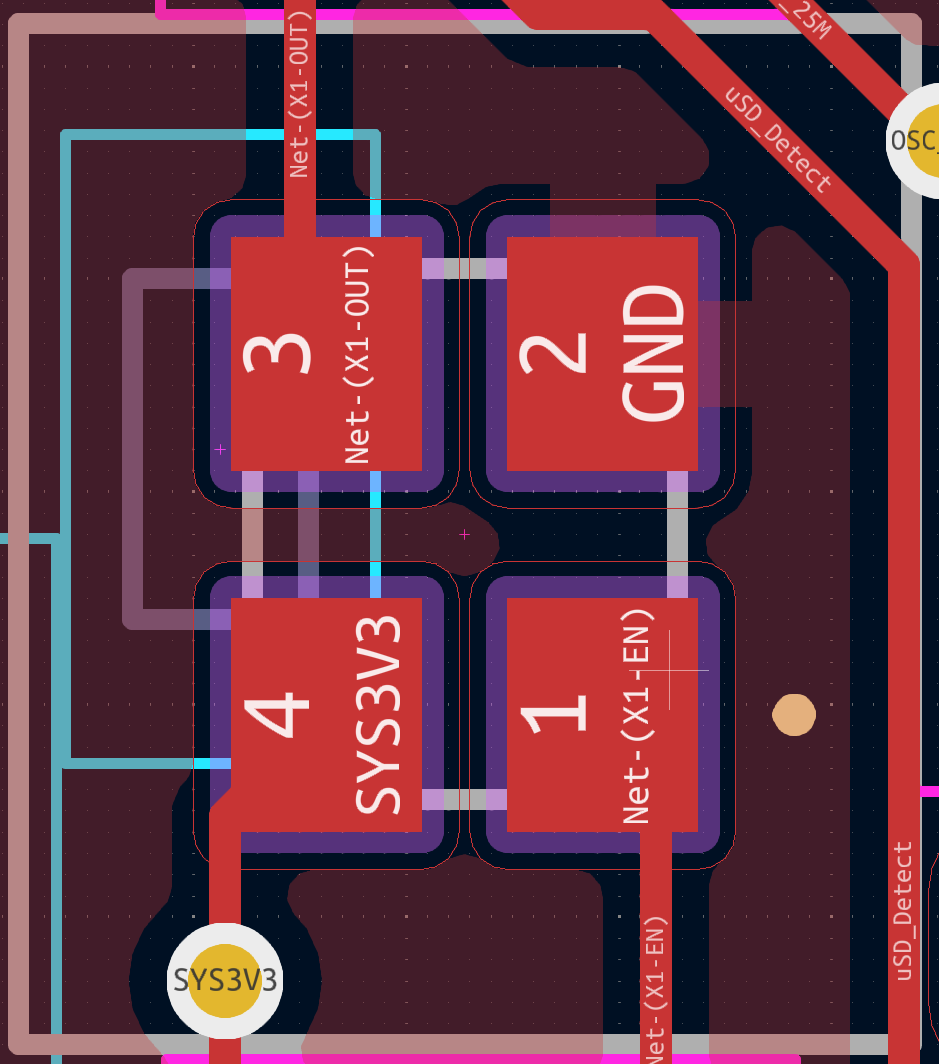

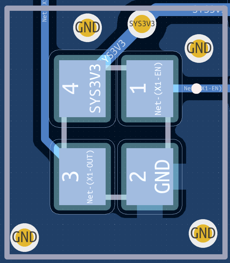

ich arbeite mit KiCAD 8 und habe hier ein Problem mit einer Komponente. Auf einem Board ist zwischen allen vier Pins Lötstopplack, diese sind also sauber getrennt. Auf dem anderen Board ist bei der gleichen Komponente (identischer Footprint) irgendwas an den Lötstopplackeinstellungen anders, hier sind die Pins nicht sauber getrennt. Heißt: zwischen den Pins 2/3 und 1/4 ist dort KEIN Lötstopplack.
Gleiches ist bei der Kupderschicht zu beobachten, wärend die beim ersten Board nicht zwischen die Pins fließt, ist das bei dem anderen Board der Fall, hier landet Kupfer zwischen den Pins 3 und 4 (Bilder im Anhang "notflooded.png" ist das gewünschte Ergebnis)

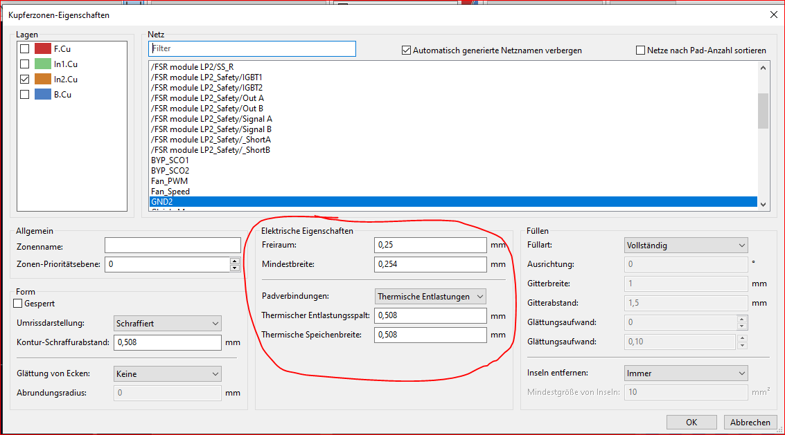

wenn der Zoom der Bilder gleich ist, dann wird der Freiraum um die Pads unterschiedlich eingestellt sein. Die dünne äußere Linie/Rahmen um die Pads, ist zwischen den Pads unterschiedlich nah beieinander. Wenn die Footprints gleich sind, wird jemand nachträglich rumgefummelt haben. Oder sie nicht identisch. Kann man testen, Footprint nehmen und ins PCB Layout Polygone fallen lassen, gucken was in beiden Projektdateien mit den Abständen im Polygone passiert. Das das Polygon zwischen die Pads füllt, wird jedoch an den Einstellungen des Polygones liegen. Dessen Freiräume, Mindestabstand, Wärmefallenspalt usw.
