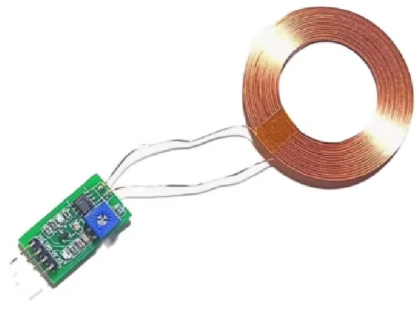

Bei AliExpress gibt es folgenden Wirbelstromsensor:
https://de.aliexpress.com/item/1005007433001135.html
Die Leiterplatte ist ja recht übersichtlich und die Spule hat nur eine
Wicklung - also keine Primär- und Sekundärwicklung. Wie funktioniert
das? Misst das Ding tatsächlich Wirbelstrom (und damit den spezifischen
Widerstand) oder eher die Impedanz? Gibt es irgendwo einen Schaltplan?

von Frank H. (vivat)
Christoph db1uq K. schrieb:
> die hier hat zwei Wicklungen
Der bei AliExpress angebotene Sensor hat definitiv nur eine Wicklung,
dh. zwei Anschlussdrähte. Vielleicht täuschen die Schatten. Anbei noch
mal ein anderes Photo des WL02.
Die Frage ist auch, wie machen die so komplexe Sachen (Sinusgenerator,
I/Q-demodulation, komplexe Ebene) mit einem IC mit 8 Pins? Was ist das
für ein IC?

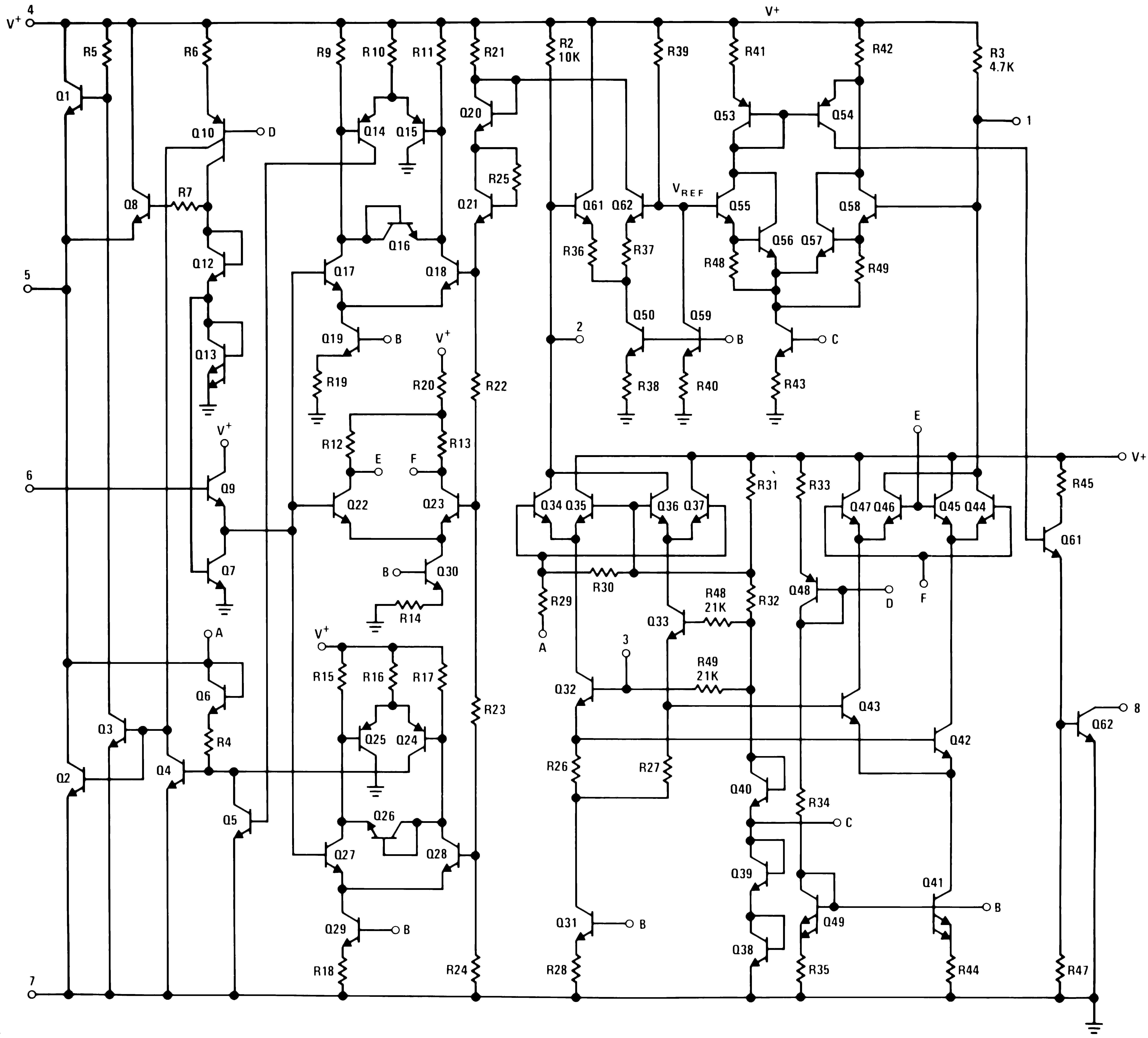

Die KI-Bildersuche von Google behauptet, hier einen LM393 Komparator zu
sehen.
Der übliche Quatsch, den KI so quasselt. Ich vermute, es ist der gute
alte Tondecoder LM/NE567. Der enthält einen Oszillator und zwei
Multiplizierer, die mit sin und cos des Oszillators gespeist werden.

von H. H. (Gast)
Der wird einfach als Tondecoder genutzt. Der Oszillator ist mit dem
Transistor in SOT-323 aufgebaut.
> Ich vermute, es ist der gute alte Tondecoder LM/NE567.
Hast du deine Vermutung durch einen Blick auf Layout und Pinbelegung im
Datenblatt mit irgendwelchen Fakten untermauert?
Der kann es eher nicht sein: VCC ist auf Pin 8 und GND auf Pin 4, beim
LM567 ist VCC auf Pin 4 und GND auf Pin 7. Leider haben die Chinesen die
Bezeichnung des IC weggeschliffen.
> sehen.
Da würde die Pin-Belegung zumindest für die Versorgungsspannung passen.
Außerdem liegt der analoge Ausgang an Pin 7 und der digitale Ausgang an
Pin 1, was auch den beiden OUT Pins des LM393 entsprechen würde.
Vielleicht ist die KI doch schlauer als gedacht.

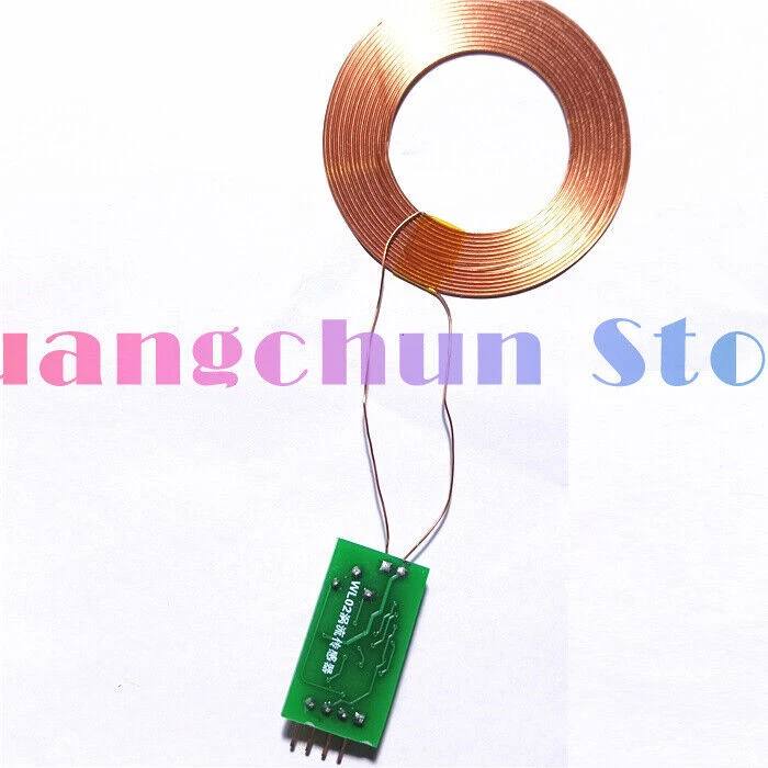

H. H. schrieb:
> Hat sie bessere Bilder bekommen?
Da musst Du Christoph fragen. Anbei mal ein Foto. Wie gesagt, die
Beschriftung ist entfernt worden.
Das Befestigungsloch ist auf den anderen Fotos nicht zu sehen,
anscheinend gibt es mehrere Versionen. Die Version WL01 ist jedenfalls
viel knapper bestückt.
Die KI erzählt auch gelegentlich, es handelt sich um ein induktives
Ladegerät und präsentiert mehrere Bilder solcher Spulen.
von H. H. (Gast)
Frank H. schrieb:
> Anbei mal ein Foto.
Schon besser, aber reicht immer noch nicht, um einen Schaltplan
aufzunehmen, auch weil die Rückseite fehlt.
H. H. schrieb:
> Frank H. schrieb:
>> Anbei mal ein Foto.
Hier die Rückseite. Ich werde einfach mal einen LM393 bestellen und den
IC auf der Leiterplatte dagegen austauschen und gucken was passiert.

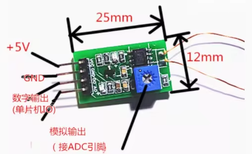

Frank, sind das zwei LED auf der Platine?
Was soll die merkwürdige Aufschrift heißen?
von H. H. (Gast)
Frank H. schrieb:
> Hier die Rückseite.
Die ist schonmal ausreichend, aber die Bestückungsseite leider nicht.
Also mit den zwei Komparatoren kann man keine IQ-Demodulation machen.
Der NE567 enthält dagegen zwei Vierquadrantenmultiplizierer, die können
das eher. Und den PLL-Oszillator (mit Phasenvergleicher), der die
Sinusschwingung erzeugt.
Die Beschriftung der Stiftleiste VCC/GND/D0/A0 ist noch
erklärungsbedürftig. Es gibt keine digitalen und analogen Signale D0 und
A0.
D0 könnte ein einzelner Komparatorausgang sein.
A0 könnte eines der beiden XY-Signale des Demodulators sein, aber da
fehlt noch ein zweiter Ausgang.
Wieso ist der Anschluß der großen Spule mit P3 beschriftet?
Und was sollen die beiden LED anzeigen?
A0 hat eine Spannung von ca. 2,3V bei leerer Spule, die sich auf bis zu
0,5V verringert, wenn Metall (Stahl) direkt auf der Spule liegt. D0 geht
von VCC auf 0V, wenn sich Metall der Spule nähert. Dann geht auch eine
LED an. Die Empfindlichkeit kann man mit dem Drehwiderstand einstellen.
