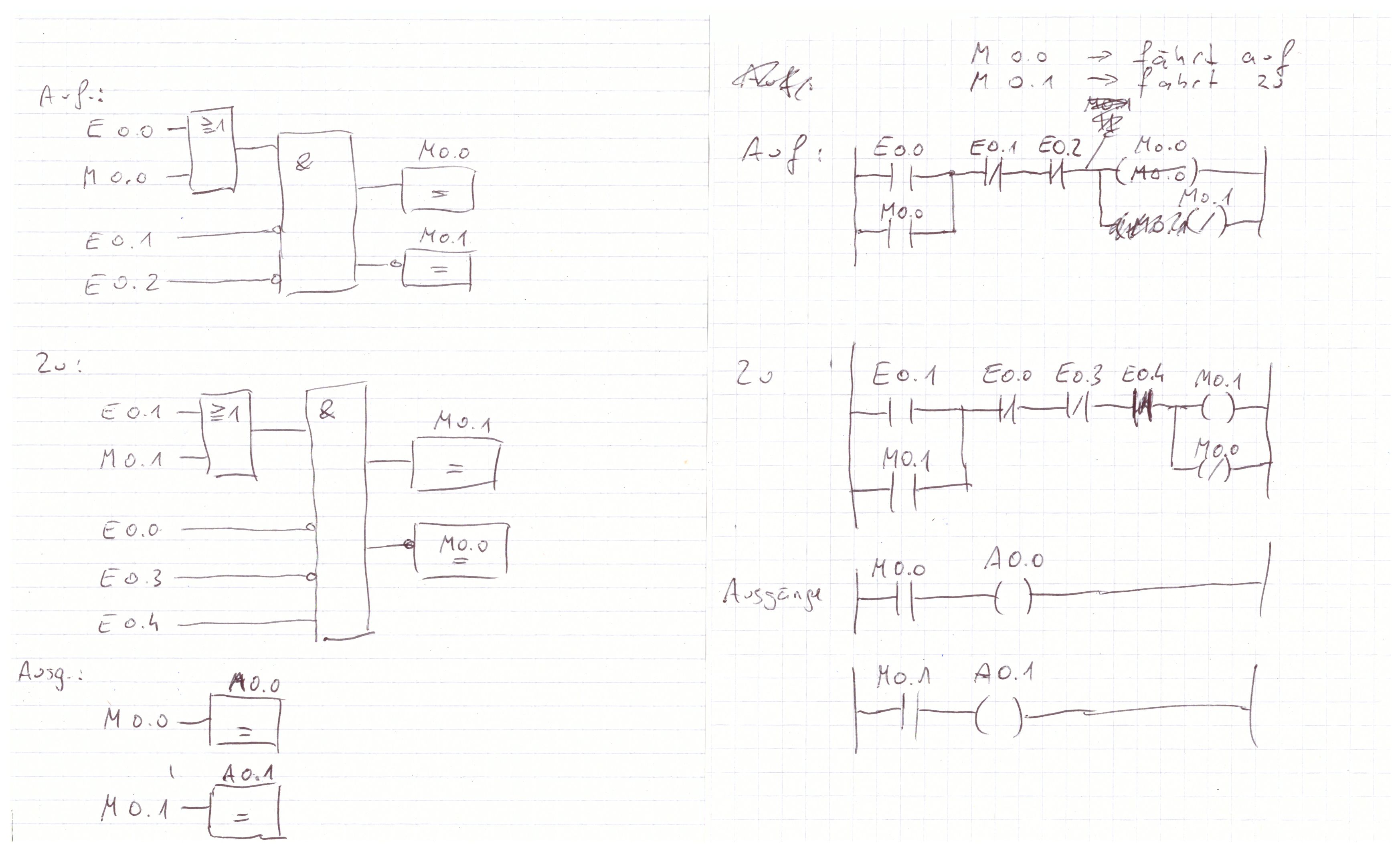

Ich habe die Aufgabe und meine Lösungen für KOP und FUP angehängt.
Könnte das passen, oder soll ich ihm lieber nicht helfen :)

Hi Auf den ersten Blick, na ja, aber Im ersten Netzwerk ist bei nicht erfülltem UND-Gatter der Merker M0.1 aufgrund der Invertierung gesetzt. Dann wird das zweite3 NW bearbeitet und im Ruhezustand wird Merker 0.1 zurückgesetzt, dafür M0.0 gesetzt. Du brauchst also gar keine Vorbedingung für die nachfolgende Ansteuerung A0.0 Also, die negierte Ansteuerung von M0.0 und M0.1 muss weg. Eine SPS ermöglicht den Einsatz von Symbolik. Demnach kann ein Merker z.B. mit Fg_Motor bekommen. Die Taster z. B. die Schaltplanbezeichnung. Ich hab mal eine Skizze angehängt. So sollte es laufen Gruß oldmax

Oha, tatsächlich, dann muss die Selbsthaltung mit rein:
    Tauf  Tzu   ESoffen     Mzu    Mauf
    E0.0  E0.1  E0.2        A0.1   A0.0
|-o-| |-o-|/|---|/|---------|/|----( )----|
    A0.0
    Mauf
    Tauf  Tzu   ESzu  LS    Mauf   Mzu
    E0.0  E0.1  E0.3  E0.4  A0.0   A0.1
|---|/|-o-| |-o-|/|---| |---|/|----( )----|
          A0.1
          Mzu
