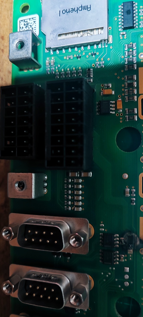

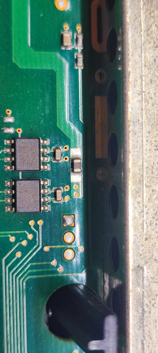

Hallo ich habe hier eine Kompressor Steuerung bei der der Kunde selber
denn Fernstart angeschlossen hat leider an 230v und nicht als Potential
freien Kontakt. Ich hab jetzt ein Austausch gerät bei dem ich eigentlich
nur schauen wollte welches Bauteil sich atomisiert hat allerdings steht
da nichts drauf vielleicht könnt ihr mir helfen ich hab schon das ganze
Internet abgesucht.
Bin für jede Hilfe dankbar

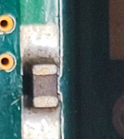

PS ich hab das Teil schon ausgelötet und gemessen es hat 0.002 ohm in
beide Richtungen.
Aufgrund der Position und Farbe ziemlich sicher eine Induktivität/Spule.
Die wird nicht kaputt sein.

von Manuel S. (Firma: Schneider Steuerungstechnik) (manu1408)
Das Foto ist von dem funktionierenden Teil bei der kaputten Platine ist
das Teil wie geschrieben atomisiert.
Aber ich verstehe nicht ganz was eine Spule in einem digitalen Eingang
zu suchen hat oder in der Versorgungsleitung für die Eingänge.
Und wenn es eine Spule ist welche Werte muss die haben ?
Ja dann meß doch am deiner funktionieren Platine, grr.

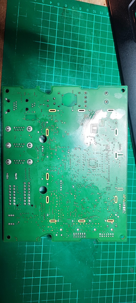

von Ralf X. (ralf0815)
Die Stärke der Leiterbahn spricht dafür, dass das mehr als ein digitaler
Eingang ist.
Aber Du könntest etwas mehr über das Gerät verraten, manchmal soll es ja
sogar Schaltpläne geben.
Und mit ein paar mehr Fotos von ist ggf. auch mehr zu sagen.
Dabei sollte man die Platine von beiden Seiten ablichten.

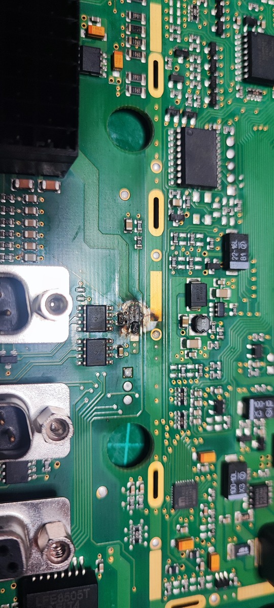

von Flip B. (frickelfreak)
Man sieht in jedem Fall verkohlte widerstände und einen krater in einem
Logik-IC.
Mach mal bilder der ganzen Platine mit Licht und beschrifte, wo die 230V
angekommen sind.
Es ist nicht unwarscheinlich, dass über den Eingang oder die Versorgung
auch kernkomponenten zerstört sind, die nicht ohne neuflashen der
Software austauschbar sind.
Wenn der preis des Steuermoduls gut 4-stellig sein sollte, kann sich ein
Reparaturversuch dennoch lohnen.

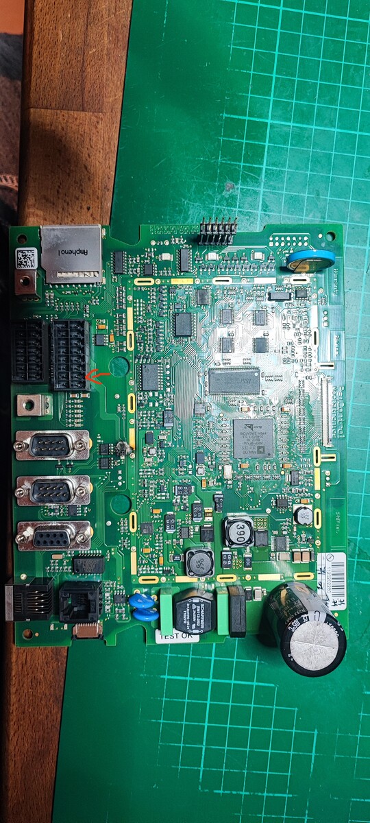

Bei dem Pin mit dem roten Pfeil ist die Spannung in die Platine gegangen
und bei einem Bauteil was ein paar Cent kostet würde ich die Reperatur
auf jeden fall probieren.
Die Steuerung kostet neu 1700euro.
von Mark S. (voltwide)
Das durchgebrannte Teil dürfte ein Entstörferrit sein den man notfalls
auch durch einen Lötkleks ersetzen könnte. Wie schon meine Vorredner
anmerkten ist da mit Sicherheit noch mehr kaputt - das nicht so einfach
zu ersetzen sein wird.
Es wäre ja zu schön um wahr zu sein, wenn man allen defekten Bauteilen
das immer ansehen könnte. Manche sterben einfach so ohne rot zu werden!

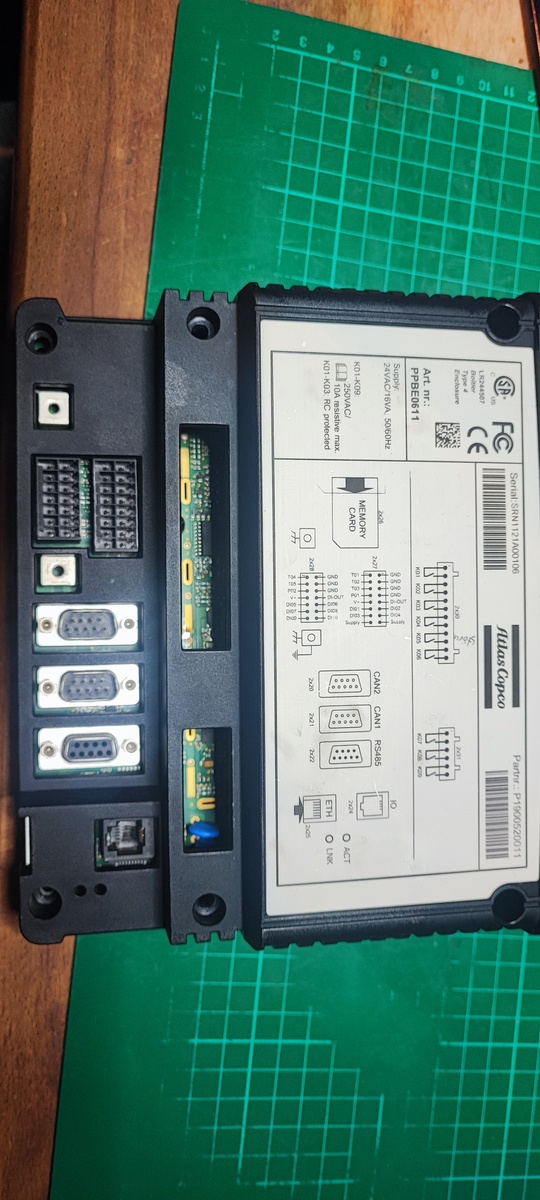

Wollvieh W. schrieb:
> Das ist doch Kaese(r)? :)
Nein ein Atlas coppco aber die Steuerung hab ich auch schon bei anderen
gesehen nur mit einem anderen Logo dann also wird es wieder ein
Chinesisches Massen Produkt sein
Ich werde es Mal mit sauber machen und mit einem lötbrücke probieren
mehr als dann immer noch nicht funktionieren kann ja nicht passieren
Es funktioniert leider nicht mit der lötbrücke es hat anscheinend doch
mehr Bauteile in Mitleidenschaft gezogen😞
von H. H. (Gast)
Nichts anderes war zu erwarten.
