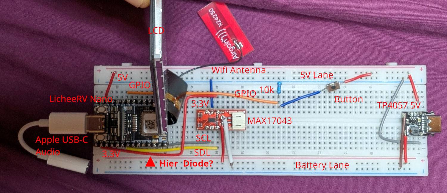

ich habe ein kleines Problem mit einer Schaltung für meinen Audio
Player. Bei der Breadboard-Schaltung auf dem Foto im Anhang habe ich zum
Testen mal die 5V Lane oben rechts abgeklemmt und einen Akku
angeschlossen, um die Ladefunktion des TP4057 (5V) zu testen.
Ich war ein bisschen überrascht, als plötzlich das Display des LicheeRV
flackernd aufgeleuchtet und das Teil gebootet hat. Das kann ich nur
darauf zurück führen, dass der 3.3V VCC des MAX17043 ohne
Spannungswandler direkt mit dem Anschluss für den Akku verbunden ist und
der LicheeRV Nano auch über 3.3V betrieben werden kann - folglich lief
der LicheeRV auf dem 3.3V Anschluss direkt mit der Akkuspannung von
3.7V.
Der MAX17043 sollte laut Datenblatt mit 3.3V betrieben werden (nicht mit
5V). Da die Haupt-Schaltung durch den TP4057 mit 5V (oder genauer 5.1V)
läuft, wollte ich den 3.3V Ausgang des LicheeRV nutzen, um den MAX17043
zu betreiben. Wenn der aber in beide Richtungen verbunden ist, dürfte
das zum Problem werden.
Ich habe also aus meiner Sicht 3 Optionen:
1.) Wenn der MAX17043 auch durch die Batterie mit Energie versorgt
werden kann und nicht bei 3.1V ausfällt, kann ich einfach die 3.3V
Leitung vom LicheeRV weglassen und habe eine funktionierende Schaltung
2.) Ich stelle die ganze Schaltung auf 3.3V Betrieb um und verwende
statt des TP4057 mit 5V einen mit 4.15V (das sollte in der Toleranz von
den 3.3V des LicheeRV und des MAX17043 liegen) - allerdings weiß ich
dann nicht so recht, wie ich die verschiedenen Spannungen des Akkus, des
Boosts und der Versorgungsspannung vom LicheeRV überein bringen soll.
3.) Ich füge an der 3.3V Leitung des LicheeRV eine Diode ein, die den
Strom nur in Richtung des MAX17043, nicht aber zum LicheeRV hin fließen
lässt. Hier ergibt sich dann das Problem, dass am Akku dann eine
Spannung von 3.3V anliegt, diese aber gleichzeitig am Battery-Port vom
TP4057 anliegt. Was dann passiert ist für mich undefiniert.
Folglich kommt eigentlich nur die 1. in Frage.... Oder hat jemand noch
eine bessere Lösung?
1.) Du zeichnest einen Schaltplan und zeigst uns den.
2.) Du zeichnest einen Schaltplan und zeigst uns den.
3.) Du zeichnest einen Schaltplan und zeigst uns den.
von Joachim B. (jar)
wie wäre es mit Schaltplan? Einige Stützkondensatoren /
Abblockkondensatoren könnten nicht schaden.
Der Verdacht liegt nahe, dass auf einer der Platinen die Body-Diode
eines Mosfet für das Wunder verantwortlich sein müsse.
