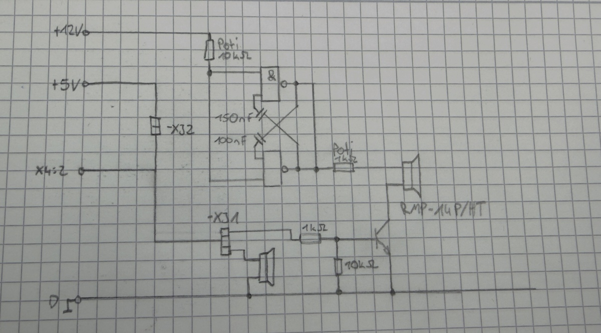

von Paul B. (brgpaull)
Im Anhang ein Bild von dem bisherigen Schaltplan.
Man kann also mit dem einen Signal vom Arduino (durch stecken des
Jumpers -XJ1) auswählen, ob der Aktive oder Passive Piezo verwendet
wird.
Evtl. gibt es da noch Verbesserungsvorschläge(?)
Mir erschließt sich die Funktion vom namenlosen 10k-Poti nicht. Weil die
CMOS-Eingänge sehr, sehr hochohmig sind, werden die dort angeschlossenen
Gattereingänge immer "high" sein.
Falls das ein Oszillator sein soll, dann sieh dir mal deine Quelle
genauer an. Der muss anders aussehen. Und ein Tipp: KI kann keine
brauchbaren Schaltpläne malen.
BTW: gib den Bauteilen Namen: R1, C1, IC1, usw
Und: ein Poti hat ein eigenes Schaltplansymbol
: Bearbeitet durch Moderator
von Heiner B. (karadur)
74132!! Eingänge mit Cs ohne Widerstände?  Poti an 12V gibt Rauch wenn
Poti auf 0 gestellt.
Heiner B. schrieb:
> 74132!!
Gibts diese steinalten TTL-Dinger überhaupt noch? Oder ist damit eher
ein zeitgemäßer 74(H)C132 gemeint? Der wäre für mich "technisch
vergleichbar", wie es gefordert ist:
- 74132 oder technisch vergleichbar
Und der wird natürlich mit 5V versorgt und alles um ihn herum hat mit 5V
zu tun. Und letztlich steuert der dann ebenfalls den Treibertansistor
für den Piezo an. Ich würde das so machen, denn dann kann ich die
Lautstärke tatsächlich von "maximal" bis "aus" einstellen:
              12V
              | | Poti 1k
               |               [ ]< Piezo passiv
 ---1k---o---|                  |
        10k    '--< NAND-OSC    |
 GND ----o----------------------o-----
Der NAND-Oszillator würde dann irgendwie so aussehen:
- https://www.google.com/search?udm=2&q=nand+oszillator
Ich würde hier die Variante mit einem dedizierten NAND-Gatter als
Ausgangstreiber nehmen, wie dort unter "Verbesserte Version" zu finden:
- http://www.joggysite.de/Elektronik/Oszillatoren.html
Bei einem echten uralten 74132 wäre das kein Problem.
von Andrew T. (marsufant)
Paul B. schrieb:
> Das NAND-Gatter wird vermutlich als Astabile-Kippstufe beschaltet, damit
> ein Takt für das Piezo ohne Treiber erzeugt werden kann.
Da es Schmitt-Triggar NAND sind beim 74312: 1 Gatter genügt bereits für
1 astabile Kippstufe (Multivibrator)
> Jetzt stellt sich für mich nur die Frage, für was man 2x Piezo benötigt.
z.B. um mit 2 Gattern mit sehr wenig Aufwans 2 Töne Auszuwählen -
Spielende, Spielstart, ...etc.
von Thomas S. (Firma: Chipwerkstatt) (tom_63)
Und dann ist auf dem Karopapier IMG_0121 schemenhaft zu erkennen, dass
beide Ausgänge der Nand-Glieder verbunden sind. Das ist ebenfalls ein
'grober' Bug.
