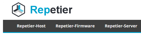

von Rainer W. (rawi)
Alice T. schrieb:
> ... mit Repetier ...
Ach die - irgendeine von den dreien?
