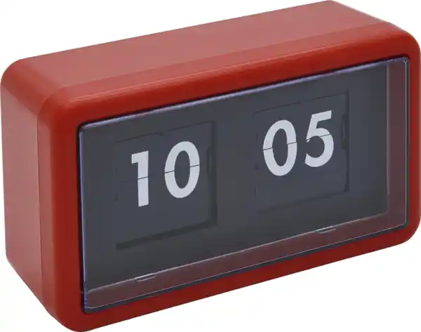

von Nemopuk (nemopuk)
Habe ich gerade bei Rosmann für nur 7 € ergattert. Die Uhr ist schön
groß, wie ich sie aus meiner frühen Kindheit in Erinnerung habe. Sie
wird allerdings mit 2 AA Zellen versorgt, statt Steckdose. Interessant
finde ich, daß der Antrieb offenbar ein Uhrwerk mit Unruhe enthält.

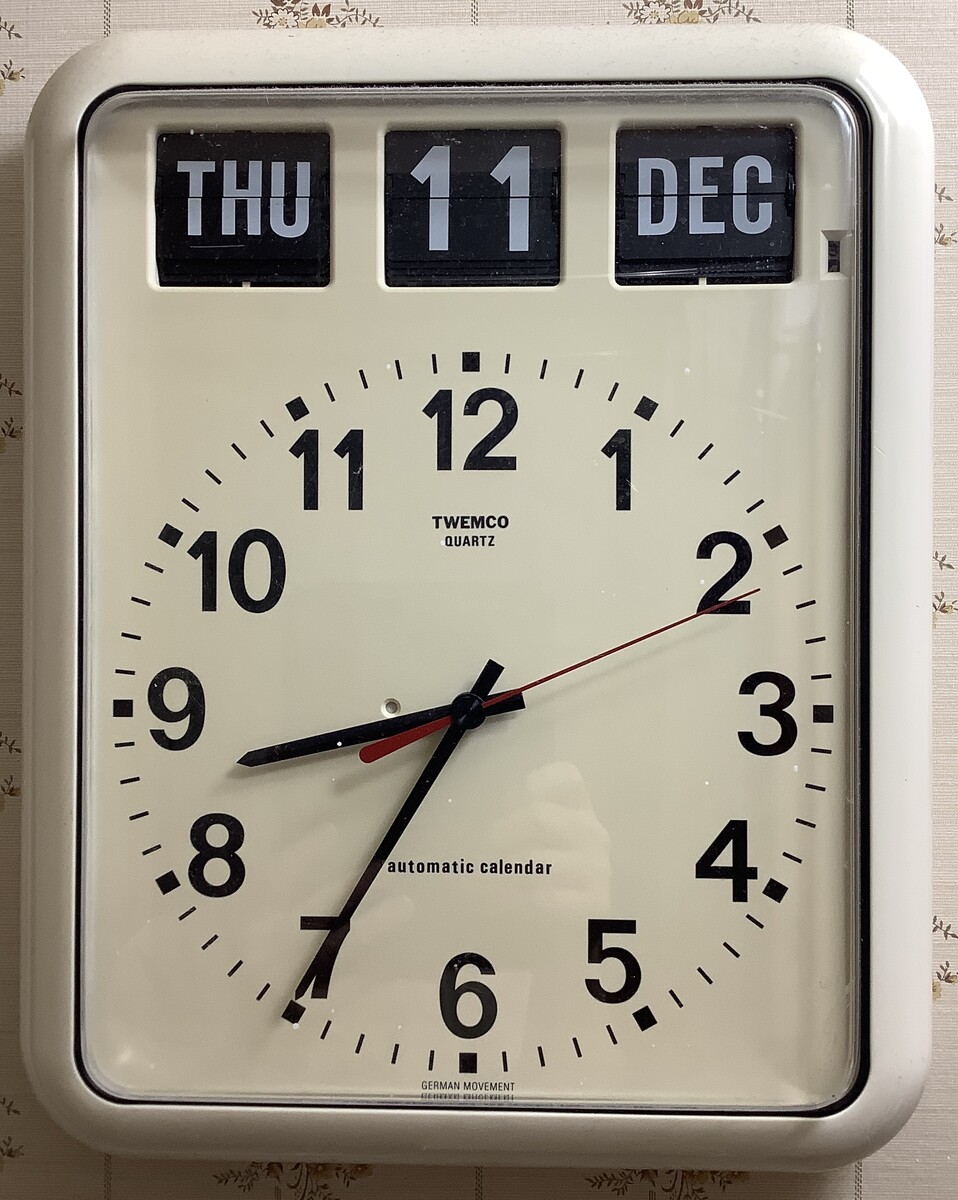

von Gerhard O. (gerhard_)
Bei mir läuft auch so eine ähnliche etwas größere Uhr. Allerdings ist
sie Quarz gesteuert. 1.5V Baby Zelle für die Stromversorgung. Überträge
erfolgen gleichzeitig. Die Genauigkeit ist sehr gut - nur bei der
bi-jährlichen Zeitumstellung notwendig. Mir gefallen eigentlich solche
Uhren sehr.
Ich habe noch eine Analog Uhr mit Klappanzeigen des Datums. Ist auch
sehr nett. Siehe auch Anhang.

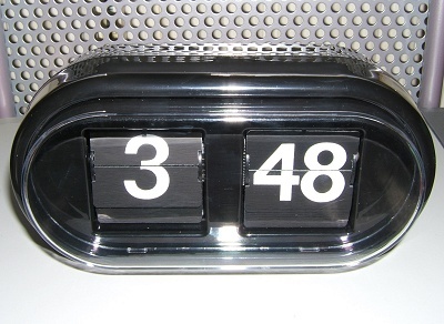

von Tim 🔆 (solarlicht)
Die Plastik-Retro-Dinger gibt's echt schon wieder? Eine ähnliche
Ausführung habe ich vor 20 Jahren in meinem Onlineshop verkauft. Das
Artikelfoto habe ich sogar noch gefunden, der Artikelnummer nach war es
tatsächlich 2005. Die Dinger tickten unüberhörbar vor sich hin, was mich
in der Wahnsinn trieb. Die Uhren waren auch nicht gerade der
Verkaufsrenner, obwohl es damals einen regelrechten Klappzahlen-Hype
gab.
Die "echten" Klappzahlen-Uhren aus den 1970ern konnte man auf den
Nachttisch stellen, man hörte vom Synchronmotor absolut nichts, nur das
minütliche Umklappen der Zahlen, was eine sehr beruhigende Wirkung
hatte.
Um noch was positives zu sagen, sieht die Ausführung von Rossmann
eigentlich ganz schick aus.
Edit:
Jetzt bin ich selbst neugierig geworden und habe meine alte Datenbank
geöffnet. Die Daten zu der Uhr auf dem Foto:
Batterien: 2 x AA 1,5V
Abmessungen: H=105mm x B=200mm x T=75mm
Verkaufspreis: 15€

Meine bessere Hälfte hat mir heute vom Rossmann eine rote mitgebracht 🙂.
12.99€
