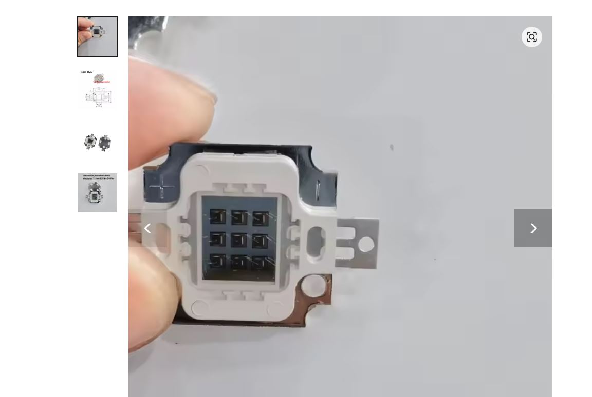

von Dieter N. (dnwalker68)
Nein eine 9V Batterie wird da nicht reichen.
Ich denke ich werde mal mit einem auf 12V Spannung geregelten Netzteil
mit einem Vorwiderstand von 7,5Ohm anfangen.
Ich habe hier noch ein Modul in der Bastelkiste gefunden das mit 5V bei
1000mA betrieben werden kann - so sagt es das Datenblatt.
Ich hatte mit dem Modul schon mal etwas rum probiert bin aber bei 5V und
eingestelltem maximalen Strom von eben 1000mA am Netzteil nie auf eben
1000mA gekommen.
Soweit ich mich erinnere wurden von der LED da gerade mal so um die
150mA gezogen - warum auch immer.

von H. H. (Gast)
Dieter N. schrieb:
> bin mal gespannt ob das Modul
> dann im Strom ansteigt.
Zeig doch mal das Modul.
H. H. schrieb:
Ich habe aktuell nur einen Link zu Ali - darf man den hier einstellen?
So mal ein Bild
von H. H. (Gast)
Darf man.

von Gerald B. (gerald_b)
Die abgebildete LED hat "chinesische Watt" und einen unterirdischen
Wirkungsgrad. Bei den baugleichen weiß leuchtenden LEDs ist das so.
Nimm was Gescheites von Osram, Vishay oder anderen renomierten Firmen,
die LEDs produzieren.

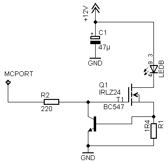

von Stephan S. (uxdx)
Dieter N. schrieb:
> Ich benötige um mehrere Scheinwerfer an der Decke einer Lagerhalle per
> IR-Fernbedienung zu steuern
Wie gross LxBxH ist denn die Lagerhalle?
Wenns nicht allzu hoher Strom ist, geht auch sowas. R1 bestimmt den
Strom. Es gilt etwa R = 0,7 / I
Sollte mit einem 5V MC angesteuert werden.
von Benjamin K. (bentschie)
Ja, die Schaltung ist hier in einer ähnliche Anwendung seit vielen
Jahren im Einsatz. Die geht prinzipiell, schwingt aber teilweise, wegen
der Gatekapazität.
Aber mal ehrlich, das ist eine ganz klassische Pulsanwendung. Da tut es
ein stumpfer Vorwiderstand. Wenn der Led-Strom um 10% schwankt, je nach
Temperatur und Mondphase, so ist das doch völlig egal.
Ein Vorwiderstand ist soo schön einfach und da schwingt dann auch nix.
Die Verlustleistung ist eh die gleiche.

von Rainer W. (rawi)
Manfred P. schrieb:
> ... solange die Daten der Stromversorgung nicht exakt bekannt sind.
Dann muss man eben eine nehmen, bei der die bekannt sind. Ein Step-Down
für 1A gibt's für 1€ und wo der seinen Energie her bekommt steht auf
einem anderen Blatt. Die kann von irgendeinem 12V Steckernetzteil
kommen.
Der Step-Down arbeitet mit einigen 100kHz. Da ist nicht viel mit
Regelschwingungen, nur die Ripple. Falls man die Spannungsmodulation am
Stromregler klein halten will, kann man in Serie zum MOSFET auch einen
Widerstand schalten, der so gewählt ist, dass der Spannungsabfall nur
knapp unter der für die LED erforderlichen Spannung liegt.
Der Widerstand müsste auch kein übermäßig großer Leistungswiderstand
sein, weil er nur kurz während der Datenübertragung belastet wird - wie
lange weiß (bisher) nur der TO.
> Wenns nicht allzu hoher Strom ist ...
Der Strom für die LED ist bekannt und beträgt 1 Ampere.
Ob das für deinen Schaltungsvorschlag schon als "allzu hoher Strom" gilt
- k.A. ;-)
Gegenüber der gezeigten Dimensionierung fehlt da noch ein Faktor 2.
Ein IRLZ24 für 5V Ansteuerung ist sehr grenzwertig.
Wenn der von Infineon/IR oder Vishay ist, sehe ich da kein Problem. Nur
bei der üblichen Ali, Ebay oder Amzon Ware ist das Roulette. Bestenfalls
ist es ein Nachbau, wenn es blöd läuft, ein x-beliebiger umgelabelter
Mosfet
> - k.A. ;-)
Das hängt von der Pulslänge und der Kühlung des MOSFets ab. Im Gegensatz
zur aufwendigeren Lösung mit Stepdown gibts hier die Verlustleistung im
MOSFet.
Überhaupt nicht. Ich steuere die Dinger mit einem Tiny25 an und lasse
sie 5A PWM schalten mit 4kHz. 1A ist da überhaupt kein Problem. Man muss
die Bezeichnung eben genau lesen.
Formel liegt bei.
von H. H. (Gast)
> 4kHz
Der TE wird eher 40kHz brauchen, da ist ein kleinerer MOSFET sinnvoll.
Was meinst du denn, wie lange so ein Steuerkommando des TOs dauert?
Bevor die Wärme auch nur an der Kühlfahne des MOSFETs angekommen ist,
dürfte das Datentelegramm längst Geschichte sein.
