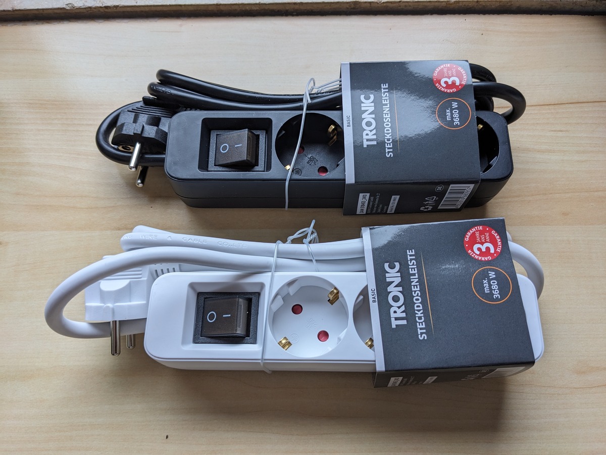

Heute gab es bei Lidl wieder die 3-fach-Steckdosenleisten, die ich eingangs erwähnt hatte.
Die Schalter fühlen sich schon von neu an anders an, rasten in beiden Stellungen sicher und gleich stark ein. Sind auch 3 Jahre Garantie drauf und kosten nur 2,99€ das Stück. Die Leisten sollen 3680W können, was ich jetzt nicht überprüft habe.
EAN 4052916681077 in weiß EAN 4052916680957 in schwarz
Bei der, die ich im September gekauft habe, funktioniert der Schalter bis heute einwandfrei. Ich schalte damit mehrmals täglich ein Notebook-Netzteil, meinen Computermonitor, ein Handynetzteil und Kleinkram wie PC-Boxen, usw.
Drei Schaltnetzteile ohne dass der Schalter klebt, geht also doch.

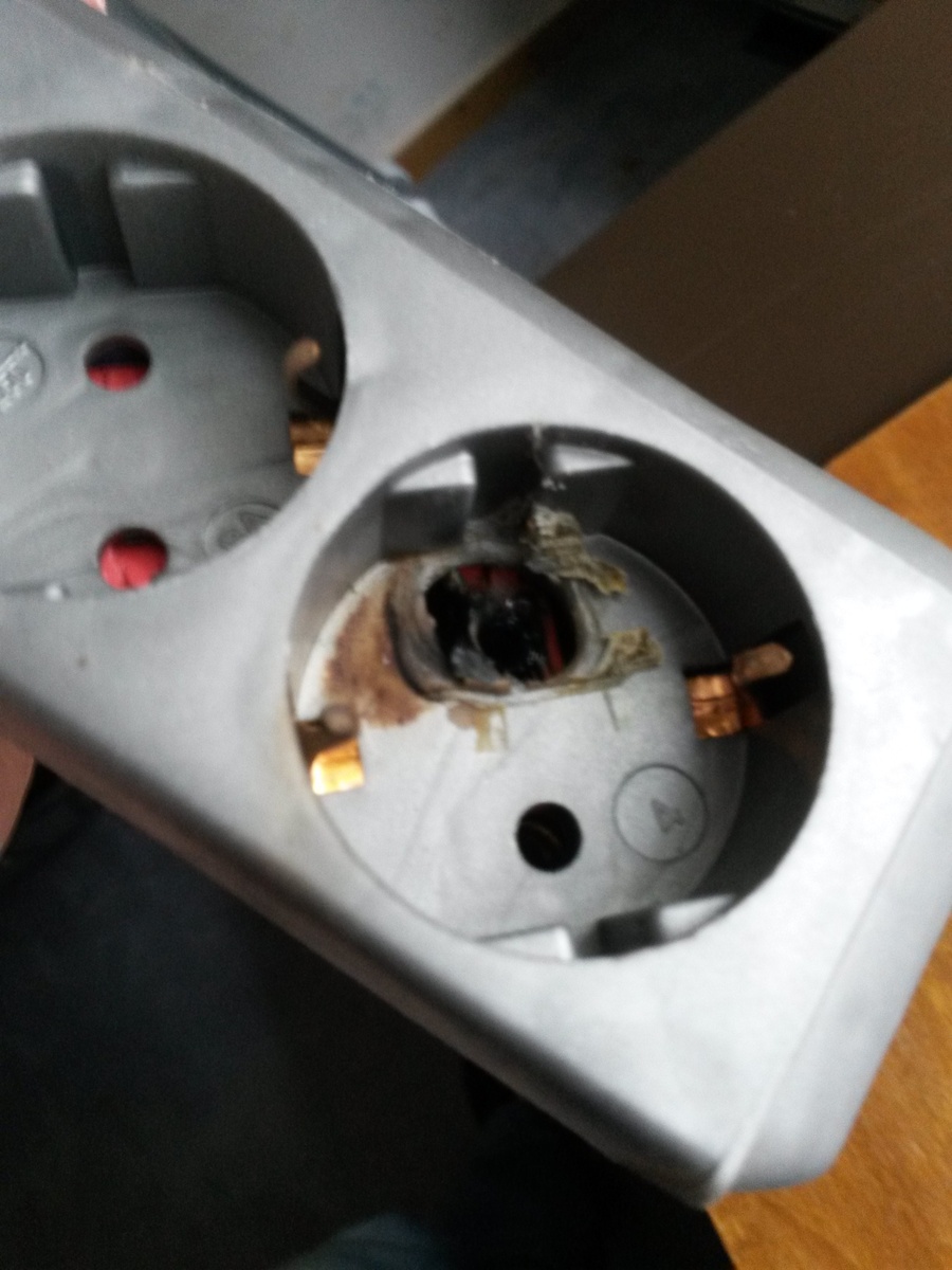

Bei beiden war jeweils der Schalter defekt, die erste schaltete nicht mehr ein, und die zweite nicht mehr aus (Schalter flippte nach EIN zurück). Bei den "besseren billigen" hatte ich diese Probleme nie.

Wenn der Schukostecker kokelt, dann kokelt auch eine Bakelit-Steckdose mit weg. Das hätte unser Haus abfackeln können, wenn ich es nicht wirklich nur zufällig bemerkt hätte. Direkt an der Steckdose lehnten die Sitzauflagen für die Gartenstühle. Der Geruch hielt sich noch lange in dem Kellerraum. Die Steckdose war so zusammengebacken, dass ich sie nur noch mit dem Hammer von der Wand abschlagen konnte.
