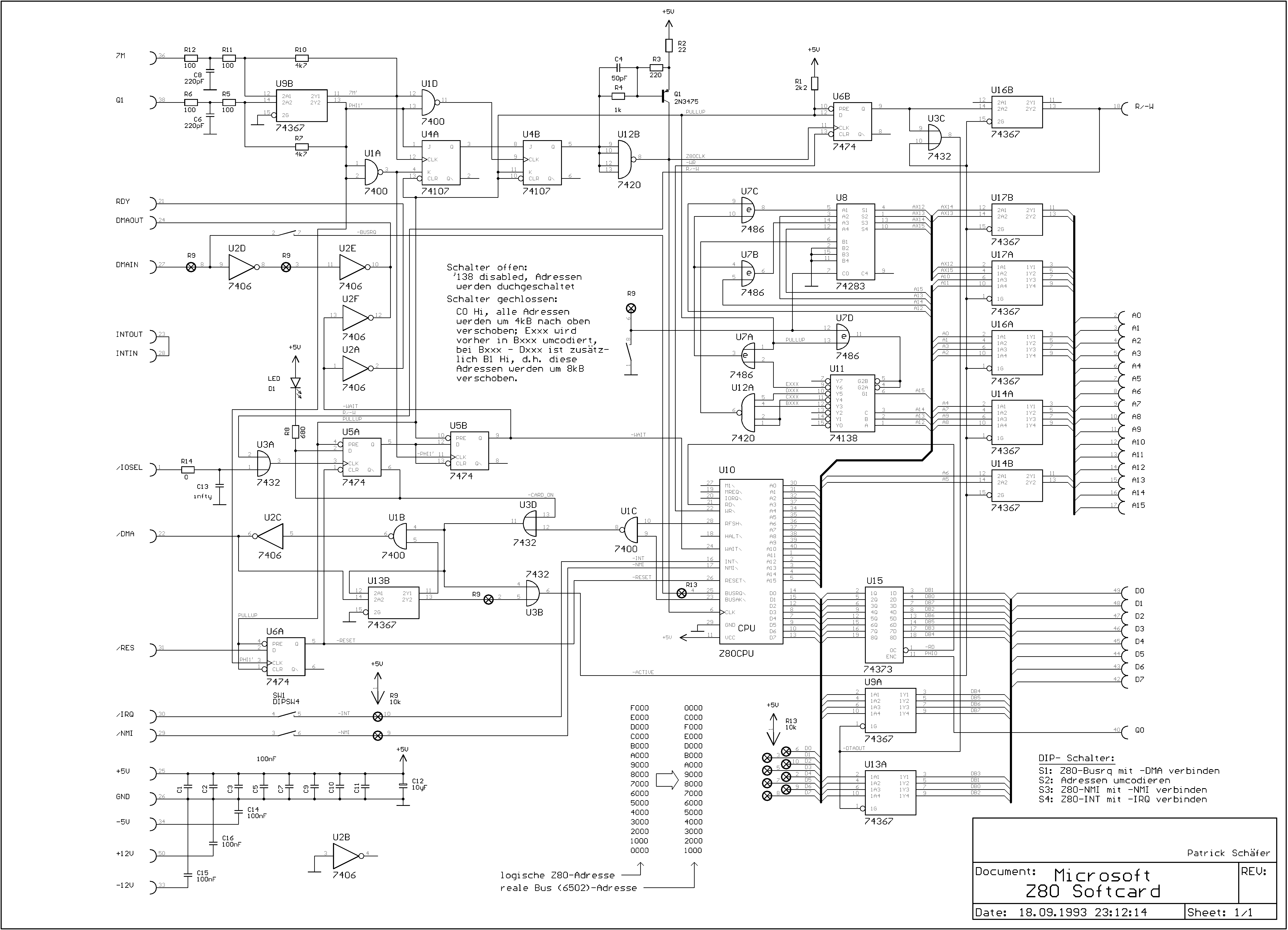

Tach die Damen und Herren,
kennt jemand noch das genaue Apple ][ (nicht //e) Timing um einen oder
mehrere (Burst) Speicherzugriffe per /DMA durchzuführen?
Tristate Treiber (HCT245 o.ä.) sind wohl Voraussetzung. Welche Signale
werden wie gebraucht. Ist zwar schon über 40 Jahre her, aber vielleicht
weiß es ja noch jemand...
Übrigens würde ich immer noch gerne einen Elektor Junior Computer
kaufen.
Grüße aus Siegen
Udo

von Thomas W. (datenreisender)
Winston D. Gayler, The Apple II Circuit Description, 1983
Verfuegbar bei Deinem lokalen Archive.org unter
https://archive.org/details/apple-ii-circuit-description/
insbesondere p.74ff

von Michael B. (laberkopp)
Udo J. schrieb:
> Der //e
Er will es aber für den ][ wissen, rein mit TTL Chips aufgebaute
Platine.
Die Pausen, in denen die 6502 CPU nicht auf das RAM zugreift, werden für
die Videoausgabe benutzt.
Du hast entweder die Möglichkeit, die CPU anzuhalten um DMA Zyklen
zwischen den Videozugriffen einzustreuen,
oder die Videozugriffe zu versauen, in dem du nur in deren Austastlücken
die Buskontrolle übernimmst damit das niemand sieht.
Wie es genau geht, siehe verlinktes Handbuch.

von Udo J. (udo_j666)
Prima, danke für Eure Infos.
Noch ein Buch zur Apple II Hardware:
Understanding the Apple II by Jim Sather
ISBN 0912985011
Im Webarchiv verfügbar
https://archive.org/details/understanding_the_apple_ii
Das Zitat ist von PDF-Seite 28
Die alte Z80 Softcard benutzt natürlich DMA. Hier der Schaltplan.
Übrigens die erste Hardware von Microsoft.
