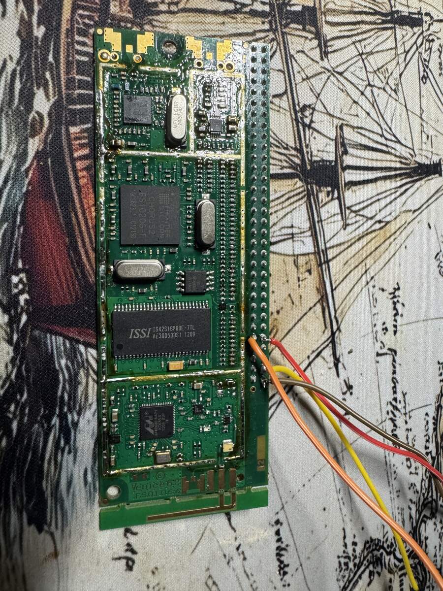

Als ich die Büchse auseinander genommen habe, habe ich eine CPU von der
Firma Frontier? gefunden. Das Board heißt "Venice 6.2 FSO1 06-6".
Ich habe gehofft das ich vielleicht via. DFU an die Firmware ran komme.
Das Gerät meldet sich jedoch nicht am Rechner an, könnte bedeuten das es
das überhaupt nicht unterstützt.

N’Abend Dieter, ein GoldCap ist dort tatsächlich verbaut, in der Nähe
vom Uhren Quarz. Muss ich mal checken.
von Jan (bugsimpson)
Der hält die Spannung von ungefähr 3V3.
Habe auch mal versucht auf dem UART zu lauschen, ohne Erfolg.
Es gibt im Internet ein Pinout zu einer ähnlichen Platine aber das muss
ja nicht heißen dass das die gleiche Belegung ist.

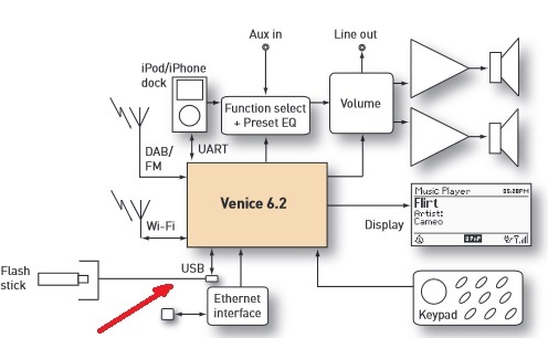

Was einen Versuch wert wäre: Von der o.g. Github-URL die Firmware-Images
für Venice-6.2-Geräte durchprobieren. Da die Pinbelegung fest vorgegeben
zu sein scheint, sollte es keine Inkompatibilitäten geben, mit denen Du
die Hardware zerschiessen kannst.

Du redest jetzt über eine DFU Verbindung oder? Das funktioniert nicht,
zumindest mit diesem Board nicht.
von Hmmm (hmmm)
An sich können die Venice-Module das. Sind denn alle USB-Pins
rausgeführt, oder hat Medion etwas eingespart?

Das Radio hat ja eine USB Buchse, dort gibt es: VBus, D-, D+, GND.
Sonst würden die USB Sticks ja auch nicht funktionieren.
OK, also gibt es in dem Gerät eine vollwertige USB-Buchse. Dann habe ich
auch keine Idee mehr.

Wenn an dieser USB Sticks funktionieren, darf dort kein PC angeschlossen
werden, weil das Radio Master ist.
Oder ist es eine Mini- / Micro-USB, wo der Stick über ein OTG-Kabel dran
kommt - dann hätte die USB einen fünften Pin.
von Hmmm (hmmm)
Der kann beides, wird vermutlich im Update-Modus umgeschaltet.
http://www.popular-hifi.com/shack/acc_vooni/Venice6.2_PB.pdf
