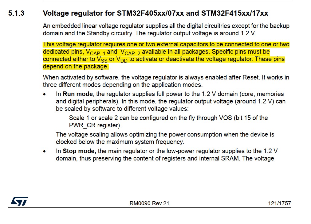

ich hoffe, ihr könnt mir einen Hinweis geben. Ich experimentiere gerade
mit einem STM32F4 und habe vermutlich einen grundlegenden Fehler im
Aufbau: Bei 3,3 V Versorgung wird der Controller sehr heiß und das
Netzteil geht Richtung >1 A Stromaufnahme (bzw. würde das gerne ziehen).
Könnte bitte jemand einen Blick auf mein Schaltbild werfen und mir
sagen, wo der Fehler liegen könnte? Ich kann natürlich weitere Infos
nachreichen – sagt mir einfach, was dafür hilfreich ist (z. B.
Board/STM32-Variante, Beschaltung, Messwerte, Fotos vom Aufbau, wie
genau die Versorgung angeschlossen ist, etc.). Ich bin noch neu im
Bereich STM32 und weiß nicht genau, welche Details ihr typischerweise
braucht.

Wo sind deine Abblockkondensatoren? Die gehören direkt an die
Versorgungspins.
Welchen Wert besitzt R10 und was ist der Sinn der Beschaltung am Pin 9?
Was stellt S1 für ein Bauteil dar, Wert von C2?

Abblockkondensatoren:
Daran hatte ich gedacht – ich habe sie im Schaltplan nur separat
eingezeichnet. (Wenn nötig, kann ich auch ein Bild/Detail zeigen, wie
sie physisch platziert sind.)
R10:
R10 hat 10 kΩ.
Pin 9 / Beschaltung:
Pin 9 führt ein Signal vom verbundenen ESP32, der später MQTT
bereitstellen soll. Aktuell ist allerdings noch kein IC programmiert,
weil ich erst sicherstellen wollte, dass die Hardware grundsätzlich
korrekt ist und ich mir nicht schon vorher etwas zerschiesse.
S1 / C2:
S1 ist ein Reset-Taster.
C2 hat 0,1 µF.

Hinweis am Rande: Die STM32 können recht viel Strom verbrauchen wenn sie
unprogrammiert sind, und während sie im Reset sind. Erst wenn die
Software explizit den Sleep-Mode betritt stellt sich ein "angemessener"
Verbrauch ein. Außerdem können die einen hohen Inrush-Current haben, und
wenn die Quelle nicht genug Strom liefert um den zu bedienen, versucht
der Controller immer wieder zu starten und stürzt sofort wieder ab bevor
die Software startet, mit ziemlich hoher Frequenz - das bewirkt einen
dauerhaft hohen Durchschnittsverbrauch, der tatsächlich aus kurzen hohen
Peaks besteht. Zudem verbrauchen die alten Controllerfamilien wie F4
allgemein recht viel.
Allerdings erklärt das alles keine 1A Verbrauch und heiß werden, da ist
sicher noch was anderes falsch.

von Andreas M. (amesser)
Ich würde vorschlagen VDDA auch mal mit den 3.3V zu verbinden. Das mag
der STM nämlich gar nicht wenn die Analogteile nicht versorgt werden.
(Wie fast alle Mikrocontroller)

Btw: Die Pull-Ups auf den SDIO-Leitungen sind sinnlos und
kontraproduktiv und müssen weg. Und die Status-LEDs sind verpolt.

Alle 3.3VDC Spannungen sind zusammen geschlossen und laufen alle auf
eine Plane. Genau wie GND auf einen separaten Layer.
Die Versorgungsspannung der Platine ist im Moment noch das Labor
Netzteil. Da ich noch kein DC/DC konverter ausgelegt habe.
Davon kann ich im "Schaltplan" nix erkennen. Und wenn es so ist, dann
ist es falsch. Denn VCAP_1 und VCAP_2 dürfen auf gar keinen Fall mit
einer 3.3V Spannung verbunden werden. Das stand bereits in der ersten
Antwort. VCAP_1 VCAP_2 sind die Ausgänge der im STM integrierten 1.2V
Linearregler, wenn Du da natürlich 3.3V eingespeist hast...
Vermutlich sind der CPU Core und die internen RAMs bereits schön
durchgebraten,

von Gregor J. (Firma: Jasinski) (gregor_jasinski)
Wenn ich mir das alles so durchlese, wie man den „Schaltplan”
zerstückelt gemalt hat und die Informationen hier scheibchenweise
rausgerückt werden, würde es mich überhaupt nicht wundern, wenn der
STM32 um 90° verdreht eingelötet wäre – in einem bestimmen Fall wären an
einer Stelle VDD und VSS trotzdem zufällig angebunden, VCAP1 wäre dann
aber mit VSS verbunden, also quasi der Ausgang des internen
Spannungsreglers (1,2V) mit Masse kurzgeschlossen. Es ist ebenfalls
durchaus möglich, dass der µC durch das Labornetzteil mit langer
Zuleitung oder falsche Bedienung einfach gekillt wurde und die
Siliziumstruktur auf der Schiene jetzt einen niederohmigen Kurzschluss
bildet. Solche Dinge kann man auch schnell selbst überprüfen und messen
– es wird aber schwierig, wenn es bei einem Adepten schon am Erstellen
eines einigermaßen vernünftigen Schaltplans scheitert – zerhackte
Bildchenteile, wo man quasi alles suchen muss, sind wohl in der Mode.
von Ritsch R. (ritsch_r)
Hallo zusammen, Ich konnte den Fehler auf der Platine beheben und
nachdem ich die 3,3VDC von den VCAP1/2 Pins genommen habe, sind die
Probleme weg. Die Schaltung ESP32+ STM32 zieht jetzt 39mA. Also nächstes
geht es an die Kommunikation....
Vielen Dank für eure Unterstützung.

Ritsch R. schrieb:
> sind die Probleme weg.
Weil du den Core des µC dank der fehlerhaften 3V3-statt-1V2 Versorgung
aber deutlich über die Maximalwerte hinaus gestresst hast, kann es gut
sein, dass der irgendwo irgendwie einen Schaden abbekommen hat. Ich
würde den zeitnah tauschen.
