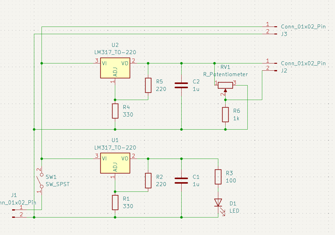

ich habe aktuell ein Problem mit einer selbst entwickelten Platine und
komme alleine nicht weiter.
Vorweg: Ich bin absoluter Anfänger im Platinen- und Schaltungsdesign,
also bitte ich um etwas Nachsicht.
Anwendung:
Ich möchte über die 12V-Steckdose im Auto eine 12V-Membranpumpe von KNF
betreiben.
Die Pumpe besitzt zusätzlich einen Steuereingang, der über eine Spannung
von 0–3V geregelt wird:
0V: Pumpe aus,
3V: maximale Leistung
Leider ist mir der genaue Pumpentyp unbekannt, und ich habe weder
Datenblatt noch weitere technische Informationen. Ich betrachte die
Pumpe daher als Blackbox.
Schaltung / Konzept:
Ich habe eine Platine entwickelt (Schaltplan füge ich im Beitrag an),
die aus der 12V-Versorgung drei Pfade erzeugt:
1) 12V direkt zur Versorgung der Pumpe
2) 3V über LM317T zur Versorgung einer 3V-LED
3) 3V über zweiten LM317T, anschließend ein Potentiometer, um die
Steuerspannung für die Pumpe zwischen ca. 0–3V einzustellen
Die 12V für den Motor der Pumpe werden dabei nicht geregelt, sondern
direkt durchgeschaltet.
Problem:
Nachdem ich die Pumpe angeschlossen und die Steuerspannung auf 3V
eingestellt habe, läuft die Pumpe nur mit halber Leistung:
gemessener Pumpenstrom: ca. 125 mA bei 12V,
erwartet: ca. 250 mA bei 12V (maximale Leistung)
Das Merkwürdige daran:
Die gemessene Steuerspannung an den Pumpenkontakten beträgt stabil 3V,
so wie vorgesehen.
Wenn ich jedoch eine externe, separate 3V-Spannungsquelle für den
Steuereingang verwende, läuft die Pumpe sofort korrekt mit voller
Leistung (~250 mA).
Was ich bereits geprüft habe:
Stromaufnahme am Steuereingang der Pumpe: < 1 mA
Ich halte es daher für unwahrscheinlich, dass der LM317 strommäßig
überlastet ist.
Vermutung:
Ich vermute aktuell, dass das Problem damit zusammenhängt, dass
Versorgung (12V) und Steuerspannung (3V) aus derselben Quelle stammen
und Masse gemeinsam genutzt wird.
Allerdings kann ich mir nicht schlüssig erklären, warum das in dieser
Konstellation zu dem beschriebenen Verhalten führt.
Frage:
Hat jemand eine Idee, woran das liegen könnte oder schon einmal ein
ähnliches Verhalten beobachtet?
Gibt es bei solchen Pumpen oder bei der Erzeugung der Steuerspannung mit
LM317 typische Stolperfallen, die ich übersehe?
Vielen Dank im Voraus für jede Erklärung oder jeden Denkanstoß.

von Michael B. (laberkopp)
Schön wär's.
Derzeit hat deine 3V Steuerspannung an einem Pin immer 3V, am anderen 0V
bis 3V.
Es scheint also eher ein Problem zu sein, dass sie NICHT auf gemeinsame
0V bezogen sind.
Aber genaues weiss man nicht, da NATÜRLICH kein Datenblatt zur Pumpe
vorliegt.

von Manfred P. (pruckelfred)
> 0V bezogen sind.
Ja, und die Schaltung des Potis ist grober Unfug. Der Ausgang des LM317
soll direkt zur Pumpe gehen und das Einstellpoti kommt parallel zu R4 in
dessen Fuß. Den Wert muß er rechnen.
Ich sage parallel , damit bei evtl. Poti-Aussetzern der Ausgang nicht
auf volle Spannung aufreißt.

von Sebastian (controlling_dutchman)
> Was ist das für eine LED, die du mit konstanten 3V betreiben willst?
Bei der LED handelt es sich um eine Standard 5mm LED mit Arbeitsspannung
von 3 - 3.2V und Arbeitsstrom von ~20mA.
Diese dient nur zur Anzeige, dass der Kippschalter umgelegt wurde (Pumpe
also ready for use ist) und leuchtet auch wie gewünscht (ohne flackern).
> Hast du spezielle Spannungsregler, die ohne Kondensator am Eingang
> stabil funktionieren? Denn wenn nicht, ist deswegen mit wilden
> Schwingungen zu rechnen, die ein Multimeter nicht anzeigen kann.
Interessanter Punkt! Das Datenblatt zu dem Spannungsregler schicke ich
mal mit. Tatsächlich war ich mir bei der genauen Beschaltung dieses
Bauteils auch etwas unsicher, da es (siehe Datenblatt) ja verschiedene
Beschaltungsmöglichkeiten gibt. Habe mich dann dazu entschlossen nur
einen Kondensator ausgangsseitig zu verwenden, was wohl nun zu den
Problemen führt :/

von Jens M. (schuchkleisser)
Für 'ne einfache Einschaltkontrolle sind 20mA Overkill, und der LM317
natürlich auch.
Vorwiderstand dürfte genug sein.
Und für den ganzen Kram ein "Autoanpassungskreis", denn Autostrom ist
95% Dreck.
Oder ist garantiert, das der Krempel nur läuft wenn der Wagen
ausgeschaltet ist und nur der Akku das System versorgt?
Das Poti für die Steuerspannung hätte ich zwischen 3V und Masse
geschaltet, der Schleifer des Potis ist "Plus Ausgang" und Masse die
gleiche wie überall.
Dann bekommt die Pumpe auch 0-3V Steuerspannung und nicht irgendwas...
von Wolf17 (wolf17)
Wie schon geschrieben, 3V ist unüblich. Woher stammt die Information,
dass die Pumpe mit 3V gesteuert werden kann? Nur An/Aus, oder auch
proportional?
Bitte mit einem Ohmmeter gegen den -12V Anschluss messen, ob zu den
beiden Steuerpins eine Verbindung besteht. Es könnte auch ein
Optokopplereingang sein.
Wenn die Pumpe nur An/Aus geschaltet werden soll, reicht zur Erzeugung
von 3V eine Zenerdiode nach Masse und ein 1k nach +12V. Oder die
existierenden 3V vom anderen LM317 mitverwenden.
Bitte Abmessungen und Bilder von Pumpe und Anschluss, vielleicht erkennt
jemand den Typ.
Wenn ich mir die Steuerkennlinie einer FF 12 DCB-4 ansehe, die mit 0-5V
drehzahlgesteuert wird, dann läuft die mit 3V nur mit etwa halber
Drehzahl.
https://knf.com/fileadmin/Global_files/Downloads/Product_OEM_Process/Datasheets/DB_FF12_DE_03_174546.pdf
Wie schon vorgeschlagen, die LED mit Rv 1k direkt aus 12V betreiben und
noch ein paar Dioden davorschalten, dann hat man die nötigen 5V.
sw=GND rt=+12V ws=5V der Drehzahlausgang gn bleibt offen.

von Lothar (Firma: HZB) (analog_art)
Connector J2 ist falsch beschaltet:
Pin 1 muss an Poti RV1 Pin 2
Pin 2 muss an GND = J1 Pin 2
(Kann auch genau umgekehrt herum sein-je nachdem wie die Steckerbelegung
der Pumpe ist, aber ich würde es so erst einmal checken - Oder noch
besser vorher ausmessen, welcher der beiden Steuerpins der Pumpe mit GND
verbunden ist-dann weißt du vorher welche Variante richtig ist.)
Der Rest zur LED (und U1 Unsinn) und Kondensator am Eingang wurde hier
schon gesagt. Eine Schutzdiode in Reihe zum gesamten Schaltungseingang
rettet im KFZ-Netz Schaltkreisleben.

Lothar M. schrieb:
> Mein Vorschlag zur Lösung dieser Aufgaben:
Da seine 12V nicht stabil sind (Kfz.) finde ich es schon OK, die
Steuerspannung aus einem Spannungsregler zu holen. Das muß natürlich
kein TO-220 sein und vor allen Dingen das Drehpoti sinnvoll geschaltet.
Ob sich der Sebastian (controlling_dutchman) getrollt hat oder noch
dabei ist?
Mein Ansatz:
5V1 Z-Diode über das Poti und den R1 auf 1k verkleinern.
: Bearbeitet durch Moderator
großes Dankeschön erst einmal für die vielen Inputs,
Verbesserungsvorschläge und Ideen! :)
Einmal vorweg, mittlerweile konnte ich die genaue Bezeichnung der Pumpe
ermitteln: NF30KT Flüssigkeits-Membranpumpe
Datenblatt füge ich bei.
> ich arbeite sehr viel mit KNF Pumpen, FP 70 und anderen. Bei allen
> war/ist die Steuerspannung entweder 0-5V oder ein PWM Signal.
Das war ein super Hinweis, im Datenblatt (jetzt erst verfügbar) sind
ebenfalls 0-5V angegeben, da hatte ich zuvor schlicht auf die mündliche
Information meines Vaters vertraut. :)
Die ursprüngliche Idee, einen Spannungsregler einzusetzen, war dazu
gedacht die Steuerspannung zu glätten.
Diesen habe ich nun aber, wie vorgeschlagen, bei der LED durch einen
Vorwiderstand ersetzt (das war rückblickend tatsächlich ein ziemlicher
Overkill :D) und bei der Steuerspannung erst einmal durch den
vorgeschlagenen Spannungsteiler.
Den Vorschlag mit der Z-Diode werde ich als nächsten Schritt ebenfalls
noch ausprobieren.
Zwei Beobachtungen sind dabei noch offen, die ich mir aktuell noch nicht
ganz erklären kann:
- Wenn ich eine externe 3V-Knopfzelle an den Steuereingang anschließe,
erreicht die Pumpe bereits volle Leistung (obwohl diese laut Datenblatt
eigentlich erst bei 5V zu erwarten wäre).
- Der Stromkreis der Steuerspannung muss offenbar nicht geschlossen
werden, d. h. ein expliziter Anschluss von GND ist nicht notwendig. Das
erscheint mir zunächst unlogisch. Das wäre für mich nur erklärbar, wenn
der Ground der Steuerspannung intern mit dem Ground der
Versorgungsspannung verbunden wäre. Laut Messung mit dem Multimeter
scheint das jedoch nicht der Fall zu sein.
Grundsätzlich funktioniert die Ansteuerung der Pumpe jetzt jedoch wie
gewünscht (zumindest im Testbetrieb am Labornetzteil). Der Test am Auto
erfolgt noch und das Ergebnis reiche ich hier dann noch nach.
Vielen Dank nochmal an Alle für die Unterstützung!
Vllt. noch einen kleinen Elko zum Absieben von Spitzen parallel zur
Z-Diode.
von Flo G. (flolix)
Wenn du diesen 4B Motor aus dem Datenblatt hast, der hat 4 Anschlüsse:
rot = +
schwarz = GND
weiss = Vctrl-input
grün = FG-output
Da gibt es keinen "Ground der Steuerspannung". V-ctrl ist natürlich auf
GND bezogen und FG-output ist ein Feedback-open-collector Ausgang,
dessen Frequenz der Drehzahl des Motors entspricht.
Wo schließt du denn dann die 3V-Batterie an?
Klar, der muss ja implizit angeschlossen sein, weil sich die Angabe der
Steuerspannung auf ihn bezieht.
Sebastian schrieb:
> NF30_Datenblatt.pdf
Wieder mal so ein richtiges "Mechanikerdatenblatt", wo zwar einmal eine
"Vctrl" auftaucht, die dann aber kurz danach "Steuerspannung" genannt
wird. Auch der "FG-output" und seine Funktion erscheint nicht weiter
erwähnenswert. Zudem wäre eine sinnvolle Beispielbeschaltung dieser 4
Leitungen in der Praxis sehr hilfreich...
