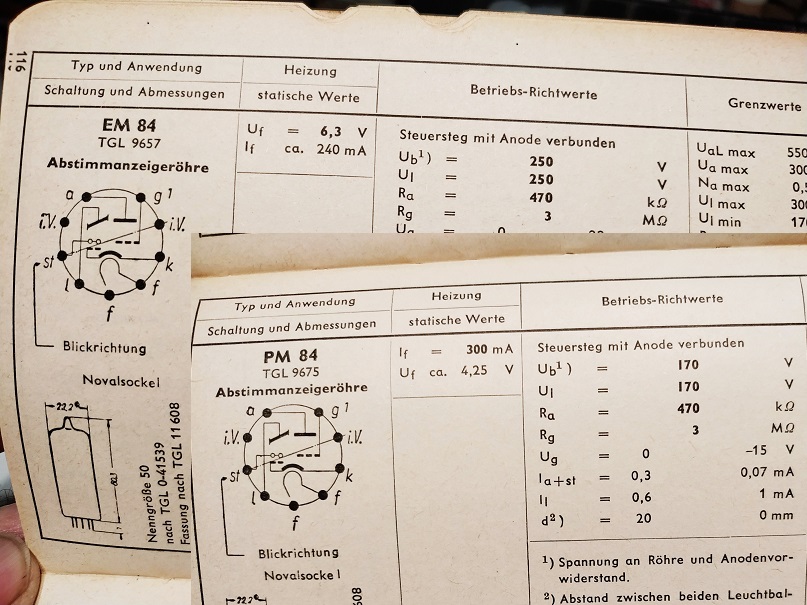

Die Aussteuerungsanzeigen alter Röhrenradios sind häufig "ausgebrannt"
und nur noch schwach zu erkennen. Wenn ich solche Geräte im RC annehme
schrecken viele vor dem hohen Preis einer neuen EM84 zurück (~ €20). Nun
bin ich über ein günstiges Angebot für PM84 gestolpert, die
Serienheizungsvariante. Nach den Datenblättern sollte die doch auch
verwendbar sein wenn man die Heizspannung/Strom anpaßt und die
Anodenspannung reduziert?
Die EM84 läuft mit 6,3Volt und ca. 210mA, die PM mit nur 4 Volt aber ca.
300mA. Also sollten drei/sechs reihe/antiparallel geschaltete Si Dioden
in der Heizleitung die 6,3Volt AC auf ca. 4 Volt bringen? Oder mache ich
da einen Denkfehler?
Die zusätzlichen 90mA sehe ich nicht kritisch; kann aber durch Tausch
der Skalenbeleuchtung beeinflußt werden (eine Skalenlampe zieht
üblicherweise schon 300mA)
Und die Anodenspannung wird doch vom Netzteil kommend per Widerstand
reduziert; auch da könnte man anpassen.
Was meint ihr?

von Manfred P. (pruckelfred)
Lu schrieb:
Direkt im Eröffnungsthread sind beide Datenblätter angehängt,
vorbildlich. Die TFK-Daten weichen etwas von Deinen RFT ab, aber zeigen,
dass der Anodenstrom gegen Gitterspannung unterschiedlich ist. Ob das
tolerier- oder justierbar ist?

Moin,
"E" Serien Röhren werden für 6.3V +/-10% Stromversorgung in Parallel
Versorgung (meist durch Netztrafo) nominal abgeglichen, während Röhren
der "P" Serie wegen der in FS Empfängern üblichen trafolosen
Serienheizung auf möglichst übereinstimmenden 300mA Strom optimiert
worden sind. Da spielt die eigentliche Spannung an den Heizfäden keine
grosse Rolle solange der Strom innerhalb des Toleranzbereichs verbleibt
und individuelle Röhren nominell beheizt werden.
In Deinem Fall, nimm ein vertrauenswürdiges AC Strommessgerät und stelle
den Strom mit einem passenden Vorwiderstand einfach auf 300mA ein und
gut ist.

> Ich würde durch Probieren mit Widerständen versuchen, die 300 mA
> Heizstrom einzustellen. Probieren bedeutet:
Da die Werte bekannt sind (Datenblätter), würde ich rechnen. Aber das
nur, wenn es mein Gerät wäre und ich PM84 im Vorrat hätte.

Im Datenblatt sind für die PM84 "ca. 4,2V" Heizspannung angegeben, es
sind also 2,1V am Vorwiderstand zu vernichten - bei 300mA. Das ohmsche
Gesetz scheint hier den ein oder anderen zu überlasten.
Bei der abzugebenden Wärme von zusätzlich rund 0,6Watt - in einem
Röhrenradio! - scheinen wiederum einige User durchzudrehen.
In den Grenzdaten ist für die EM84 300V Betriebsspannung angegeben, für
die P-Röhre nur maximal 250Volt. Das kann in dem einem oder anderen
Röhrenradio etwas knapp werden.
Die Aussteuerungsempfindlichkeit ändert sich deutlich mit der jeweilgen
Röhrenbestückung E-/PM84, die qualitative Benutzung bleibt aber
erhalten: Senderabstimmung auf Maximum.

Wieso haben P- und E-Röhren unterschiedliche Daten?
Bislang ging ich immer davon aus, daß das gleiche "Röhrenchassis"
verwendet wird, nur andere Heizfäden eingebaut...
von Dieter W. (dds5)
Manfred P. schrieb:
> Da stehen
> Heizungstypen, die mir nie begegnet sind, P und E waren Tagesgeschäft, U
> selten und D noch seltener.
So ähnlich kenne ich das auch noch und in historischen Schätzchen fand
sich mal eine AZ4 oder eine VCL11.
von Bernhard (bernhard_123)
Das ist auch weitgehend der Fall.
Bei P-Röhren muss die Spannungsfestigkeit zwischen Heizfaden und Kathode
allerdings wesentlich größer sein als bei E-Röhren, das zwingt zu etwas
geändertem Aufbau.
Bei den EM84/PM84 liegt der Anschluss für die leuchtende Anode (6)
direkt neben einem Heizfadenanschluss (5). Dazwischen kann die Spannung
sehr groß werden. Vielleicht wurde deshalb die maximale Anodenspannung
(= Anforderung an den Anwender) reduziert angegeben.
Die Kennlinie Leuchtbandlänge a über Ugk ist nach meiner Erfahrung
gleich bei EM84 und PM84. Die Kennlinien für die beiden anfangs
verlinkten Datenblätter zeigen die Diagramme für unterschiedliche
Leuchtanodenspannungen (250 V bzw. 170 V). Bei größerer Anodenspannung
braucht man selbstverständlich auch mehr Spannung für die Ablenkung.
Bernhard

Die Hochspannungsgleichrichter für TV-Geräte haben nur die
G/D/E-Heizspannungskennung zur einfachen Einstufung welche Heizsppannung
sie haben erhalten. Die DY80 war noch direkt geheizt und die späteren
dann alle indirekt geheizt, auch die DY86 usw. und auch eine EY86 mit
6,3V Heizspannung gab es.
In den Datenblättern dieser Röhren findet man auch Hinweise, dass es nur
auf die effektive Heizspannung ankommt, egal wie die erzeugt wird (DC,
AC, Impulsspannung, HF-Spannung), siehe angehängte Datenblattausschnitte
mit Markierung der betreffenden Hinweise zur Heizspannung.
