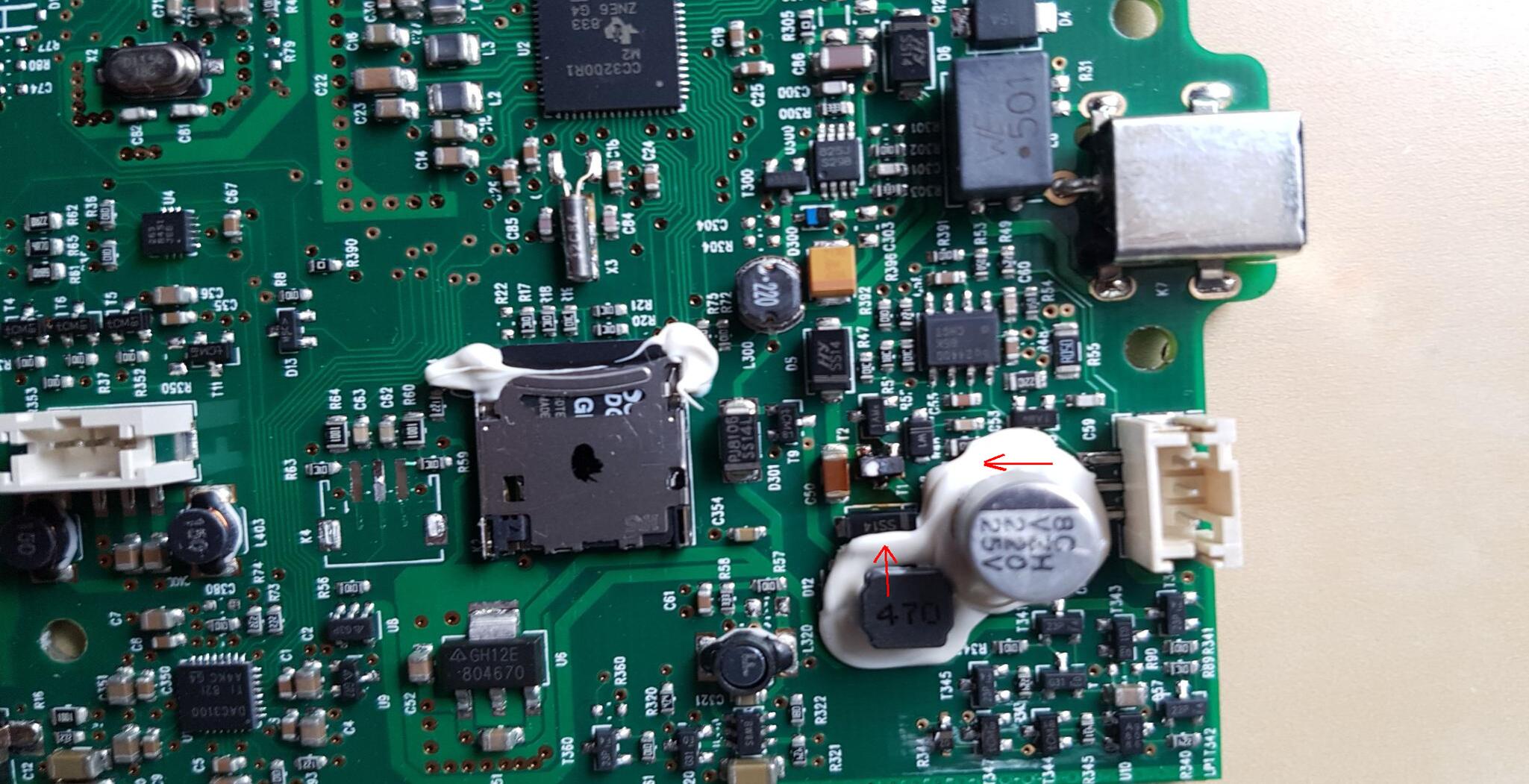

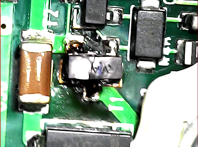

ich bin dabei, meine Toniebox zu reparieren, habe dabei aber ein
Problem: Das Bauteil T1 auf der Platine ist komplett durchgebrannt,
sodass leider keinerlei Beschriftung mehr erkennbar ist. Ich habe
Nahaufnahmen davon sowie ein größeres Foto des PCBs beigefügt, auf dem
man gut sieht, wo T1 sitzt – am Schnittpunkt der beiden roten Pfeile.
T1 hat drei Pins, es könnte also ein Transistor sein, aber mehr konnte
ich nicht herausfinden.

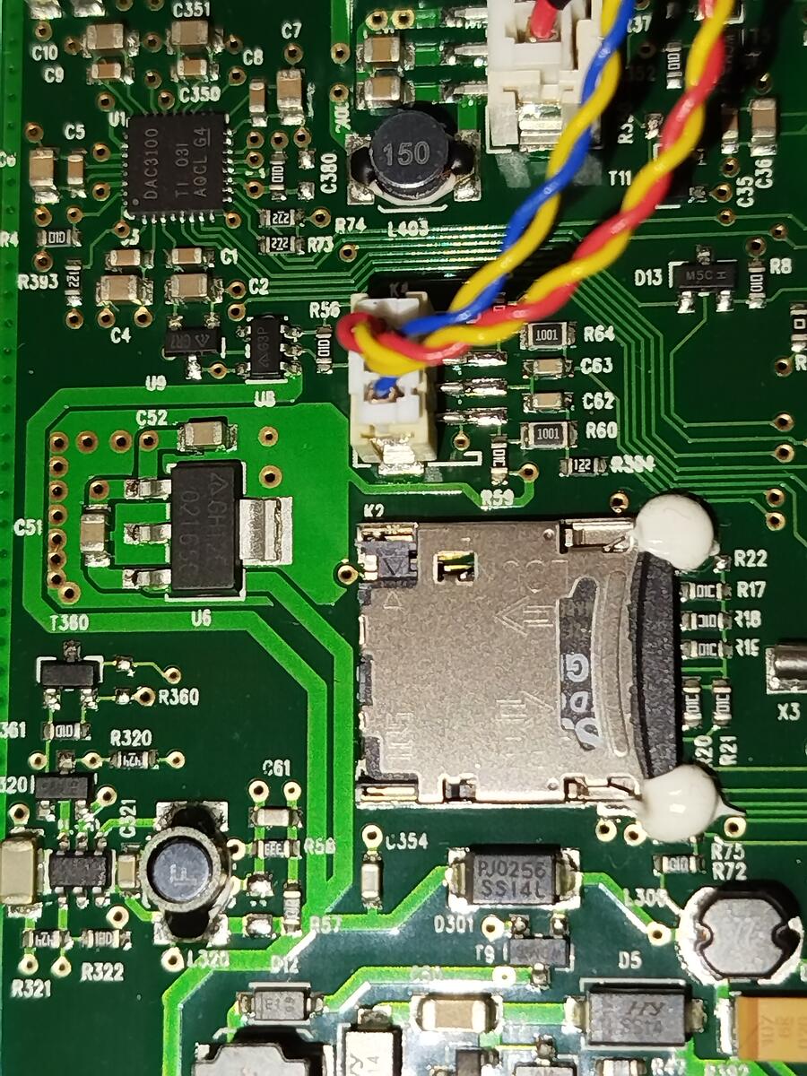

Um weiterzukommen, habe ich mir eine andere Toniebox ausgeliehen, um
dort nachzusehen. Bei diesem Modell ist T1 mit "720" beschriftet (davon
gibt es auch ein Foto), allerdings handelt es sich offenbar um eine
neuere Version mit verändertem PCB-Design – daher bin ich nicht sicher,
ob es dasselbe Bauteil ist.
Meine defekte Toniebox ist vermutlich aus der ersten Generation der
Toniebox 1.
Und um zu verdeutlichen, wie kaputt sie ist: Sie zeigt absolut keinerlei
Lebenszeichen – nicht einmal mit Netzteil. Sie ist quasi im
Dornröschenschlaf...

von Gerd E. (robberknight)
Du hast gesehen dass da vermutlich auch noch eine Buchse von der Platine
gerissen ist? links neben dem SD-Slot.

von Kilo S. (kilo_s)
T1 passt.
Bild 2 Anschlussfolge für die Ohren. (Taster und Haupt Bedieneinheit,
Ohne Ohren kein Einschalten.)
von Michael B. (laberkopp)
Ich würde lesen VA,
VA    KTC3121  KEC  SOT23=SC59  EPITAXIAL PLANAR NPN TRANSISTOR
https://www.alldatasheet.com/datasheet-pdf/view/69788/KEC/KTC3121.html
720 würde ich für
72?    2N7002  FormosaMS  SOT23=SC59  N-Channel SMD MOSFET
https://www.formosams.com/upload/product/Mosfets/2N7002_REV_L.PDF
72?    2N7002  Makosemi  SOT23=SC59  Small Signal MOSFET Transistor
https://pdf1.alldatasheet.com/datasheet-pdf/view/648895/MAKOSEMI/2N7002.html
halten obwohl auch
720    FMMT720  Diodes, Zetex  SOT23=SC59  Sw, LoSat, 40V, 1,5A, 625mW,
B=300..450, >190MHz
https://www.diodes.com/assets/Datasheets/FMMT720.pdf

Aus dem Bauch raus hängt der am Ausgang eines DC/DC Wandler, P-Chan. Hat
offenbar noch einen als treibt davor? T2 = 1AM = NPN BJT
von H. H. (Gast)
Kilo S. schrieb:
> Michael B. schrieb:
>> Ich würde lesen VA,
> Garantiert sogar, ist die gleiche Version wie die Box meiner Tochter.
NSS40200L von Onsemi.
> Hat offenbar noch einen als treibt davor? T2 = 1AM = NPN BJT
MMBT3904 von Onsemi.
von H. H. (Gast)
Passt.

von Franz J. (schreibtischhengst)
> Platine
Danke, habe ich gesehen - obwohl ich sehr vorsichtig war, habe ich das
selbst abgerissen. Das muss natürlich auch noch repariert werden. Mein
Plan ist es das mit Litze zu überbrücken - wie es zusammengehört sieht
man ja...

von H. H. (Gast)
Franz J. schrieb:
> komme ich zu dem Schluss, dass mein verbrannter T1 ein "VA    KTC3121
> KEC  SOT23=SC59  EPITAXIAL PLANAR NPN TRANSISTOR" ist.
Ganz sicher nicht, KEC macht die Markings anders.
falls mal jemand über das gleiche Problem stolpert hier noch ein Update.
Ich konnte den Transistor ersetzen (NSS40200LT1G), die Box gibt auch
wieder Lebenszeichen von sich.
