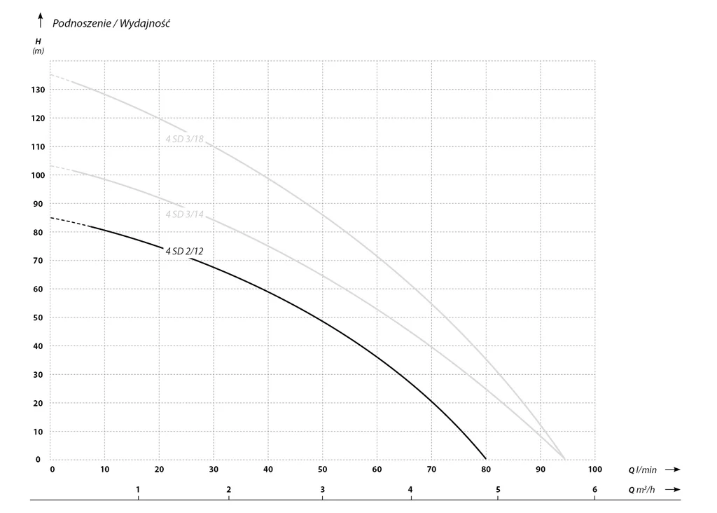

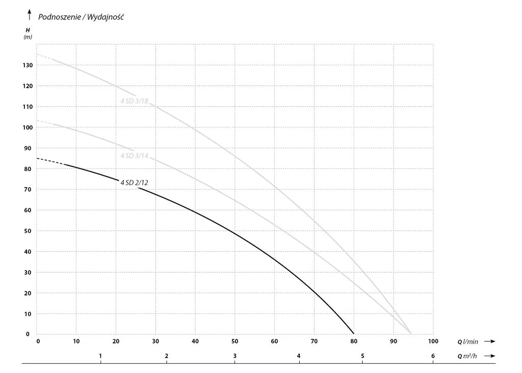

von Udo S. (urschmitt)
Christian W. schrieb:
> ich habe kürzlich eine Brunnenpumpe vom Typ IBO SDM 2-12
(https://dambat.pl/en/products/4-sdm-2-12-0-75-kw-230-v-submersible-pump-with-20-m-cable)
> installiert.
In dem Link gibt es die komplette Doku, halt in polnisch.
Hast du dir die schon mal angeschaut?
Außerdem ein Höhen/Durchflussmenge Diagramm.

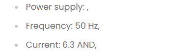

von Max M. (jens2001)
> jedoch auch eine Stromaufnahme von 6.3 A
Da steht NICHTS von Strmaufname!
Da steht nur das die Stromversorgung min. 6,3A bereitstellen können
soll!
Schon mal was von Anlaufstrom gehört?
Edit: Der erste Screenshot ist falsch! Wie kann ich den Löschen?

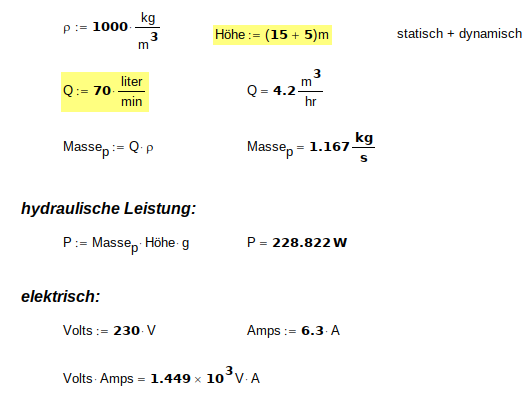

von Giovanni (sqrt_minus_eins)
Ein Blick ins Datenblatt erspart lange Diskussionen:
1) Die 80lit/min und 85m entsprechen Leerlauf und Kurzschluss. Hat
nichts mit dem realen Betrieb zu tun.
2) Druckverlust: angenommen ein 15m 1" Rohr bei 70lit/min hätte einen
Druckabfall von ~5m. guckst Du hier:
https://www.druckverlust.de/Online-Rechner/
3) Mit 15m statisch plus 5m Druckverlust ergeben sich ~20m. Bei
~70lit/min hätten wir dann eine hydraulische Leistung von ~230W.
4) Der Wirkungsgrad der Pumpe wird im Bestpunkt keine 40% erreichen. Der
Motor ist auf kleines Volumen optimiert und hat wahrscheinlich (wie
schon bemerkt) auch keine 50% Wirkungsgrad.
==> damit sind die gemessenen 1300W vielleicht doch möglich.
Und jetzt die gute Nachricht: Die Verlustleistung geht nicht verloren,
sondern erwärmt das Wasser.
Q: Innendurchmesser vom 15m Rohr? Gibt es noch zusätzliche Förderhöhen,
Rohre, ...??
> Bei ~15
> m sind es etwas weniger als 4500 m3/h, was in etwa die Fördermenge ist
> welche ich angepeilt hatte.
Ja und mit dem Arbeitspunkt sucht man jetzt eben die passende Pumpe. Es
kommt nämlich nicht darauf an, das irgend ein Punkt in der Kennlinie
passt, sondern man muss die Pumpe finden, bei der der Arbeitspunkt am
optimalsten liegt. D.h. die Anzahl der Stufen, die Stufen selbst und der
Motor müssen so zusammen passen, das alles zusammen den optimalen
Wirkungsgrad beim gewünschten Arbeitspunkt gibt. Bei der SDM 2-12
haben'se in den Kennlinien zur Sicherheit den Wirkungsgrad weggelassen
Ich habe Deine Zahlen mal bei Grundfos eingegeben, ich vermute mal Du
meintest 4,5 m³/h bei 15 m Förderhöhe. Aus der Ergebnisliste fallen mir
zwei auf:
- SP5A-4 5 m³/h bei 15m -> P1 ca 650W
- SQE 5-25 4.5 m³/h bei 15m (elektronisch abgeregelt) -> P1 ca 470W
Die SQE braucht also gerade mal ein Drittel der SDM 2-12 Pumpe. (Kostet
allerdings um einiges mehr, dafür ist die elektronisch geregelt und es
gibt keinen Anlaufstromstoß)
Anhand der Zahlen der Grundfoss Pumpen kannst du ja mal schauen, ob du
was ähnliches bei IBO findest. Auf der polnischen Webseite gibts eine
"IPRO Spinox 5-4" die scheint der SP5A-4 ziemlich ähnlich zu sein,
selber Hersteller wie die "IBO SDM 2-12"
Ich habe mittlerweile verstanden dass in den Kennlinien erst einmal nur
die zu überwindende Höhe relevant ist. Anhand dieser kann man dann
ablesen welche Fördermenge zu erwarten ist (oder eben andersrum). Was
mir aber noch nicht ganz klar ist, wie man auf diesen "Druckverlust" von
5 m kommt. Der Rechner zum Druckverlust in der Leitung gibt etwa 0.5 bar
Druckverlust aus. 1 m Wassersäule entspricht 0.1 bar. Ergeben sich
daraus die 5 m "Druckverlust"?
> Was
Wasser: rho = 1000kg/m³
Gravitation: g = 9.81m/s²
Druck: 1 bar = 10^5Pa
zB bei H = 10m
==> p = rho * g * H = 1000*9.81*10 = 98100Pa = 0.981bar = 981mbar
==> geschätzt:  10m entspricht 1bar
Wir bleiben bei der Pumpe und beim 55m langen Schlauch mit 26mm.
Ergibt bei 80lit/min einen Druckverlust von 2bar ist etwa 20m. Der
Verlauf p(q) ist quadratisch.
im Bild: Pumpe + Anlage(statisch + Schlauch). Damit erhält man den
Arbeitspunkt.

von Andreas M. (amesser)
> Arbeitspunkt.
Dann also eher ne Spinox 5-8 oder SP5A-8.
