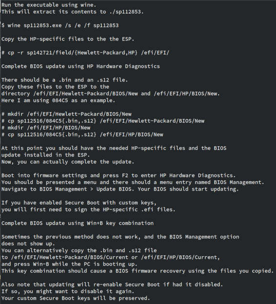

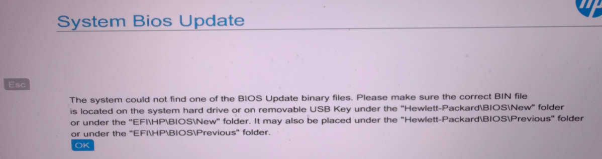

Hallo werte PC HW-Experten,
brauche mal wieder Eure Hilfe.
für das folgende NB - Modell "HP ZBook 17 G3" wollte ich
entsprechend der Anleitung im SS#6 (SS: screen shot) ein
BIOS Update aus Linux machen.
Leider bekomme ich dauernd die Fehlermeldung, siehe SS#1.
Die BIOS Einstellungen im aktuellem BIOS sind in den anderen
SS#2-5 festgehalten.
Das BIOS habe ich von der HP Support Seite und es ist in der
Datei  sp151837.exe enthalten, s.u.

Sowohl das Auspacken unter wine mit
sp151837.exe /s /e /f sp151837
als auch das Auspacken unter Linux mit 7z liefern den gleichen
Inhalt.
Trotzdem findet das BIOS-Update-Tool im HP BIOS nicht den Ort mit
dem BIOS .bin File.
Habt Ihr noch Hinweise, wo mein Fehler liegen könnte?

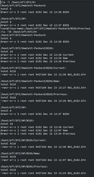

Der SS#7 zeigt die .bin Files, die ich an verschiedenen Stellen
unter /efi/EFI/... abgelegt habe.
Möglicherweise liegt das Problem darin, dass meine EFI Partition
unter /boot gemountet ist, dass auf /dev/sda1 liegt und die
root Partition auf /dev/nvme0n1p2 steht.

Warum kannst Du nicht einen mit FAT-irgenwas formatierten USB-Stick
verwenden?
Mit Deiner Root-Partition wird die EFI-Firmware nichts anfangen können,
die kann das (vermutlich verwendete) ext4 nicht lesen.
Die EFI-Partition muss mit FAT32 formatiert sein, nur das kann die
EFI-Firmware lesen.
Und wenn Deine EFI-Partition auf /dev/sda1 liegt, sollte der Kram
eben nach /boot/efi/EFI/HPBIOS/New kommen

Auf der FAT32-Partition darf es die Doppelung "/efi/EFI" nicht geben.
Aus Sicht dieser Partition liegt  "/EFI" in deren Root.
Da liegt ja auch /EFI/BOOT/BOOTX64.EFI.
Wenn das alles so ist, dann habe ich möglicherweise nur Deine
Beschreibung nicht korrekt verstanden.
Hast Du mal einen simplen USB-Stick genommen, den mit FAT32 formatiert
und in dessen Root-Verzeichnis die Firmwaredatei gepackt?
Ist denn Dein /dev/sda1 mit GPT partitioniert? Und bootest Du wirklich
via UEFI und nicht per CSM?

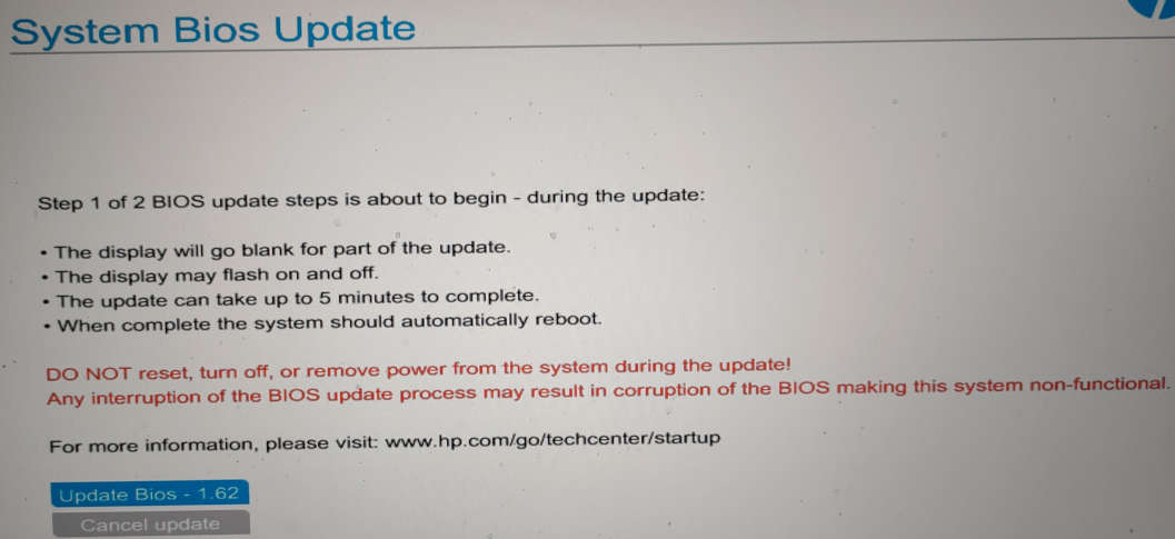

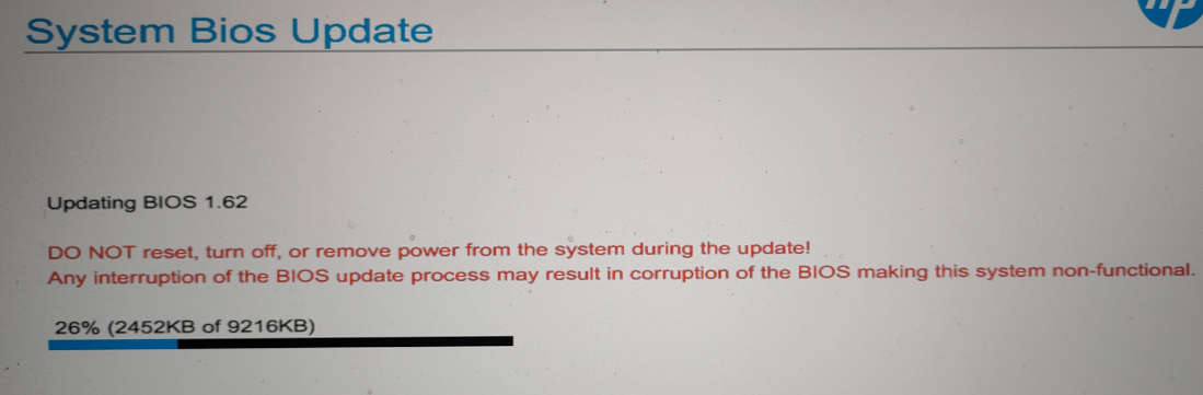

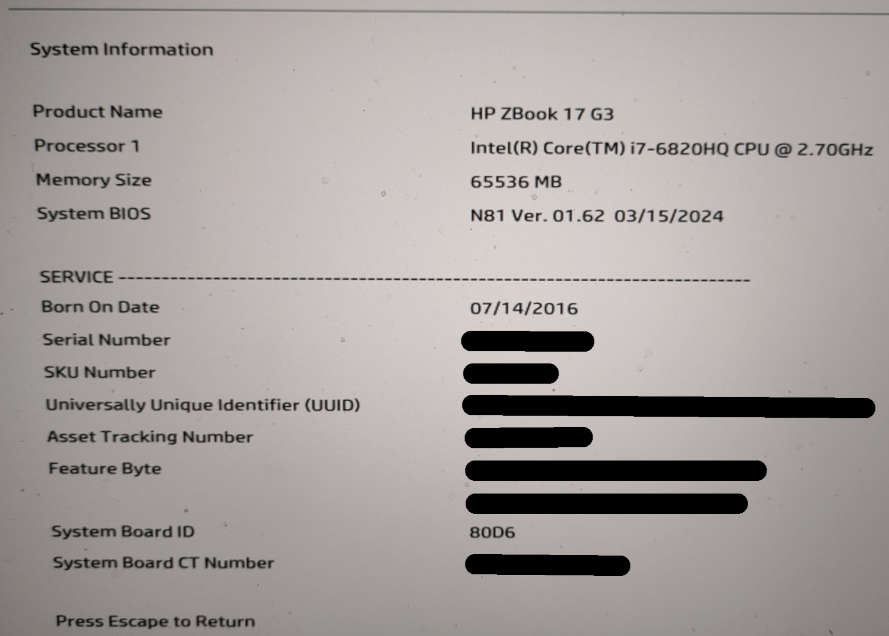

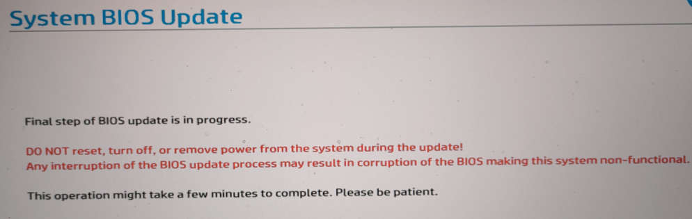

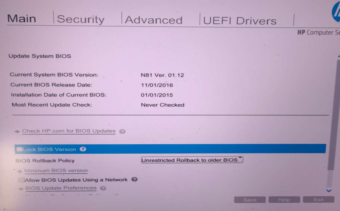

So nun ist es vollbracht, wie schon gerade berichtet.
BIOS Ver. 1.62 ist nun auf dem Rechner.
Hat erst mit dem UBS Stick sofort geklappt.
Hätte ich das geahnt hätte ich mir vier Stunden Arbeit gespart.
Updateverlauf in den SS (screen shots) im Anhang.

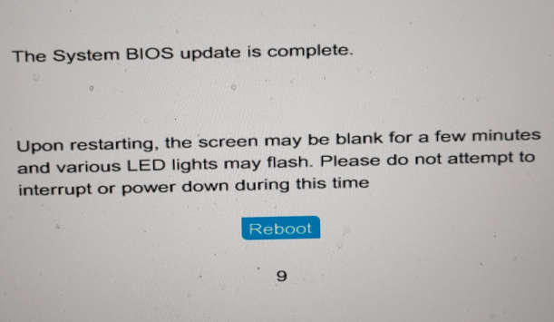

Anzumerken ist, dass nach dem Update und dem automatischem
Reboot SS#3, der mit viel Licht-Geblinke und einer Wartezeit
von einigen Minuten durchaus nervös macht, nochmal ein
POST-Install stattfindet, bei dem der Rechner wohl noch einige
Aufgaben bewerkstelligt.

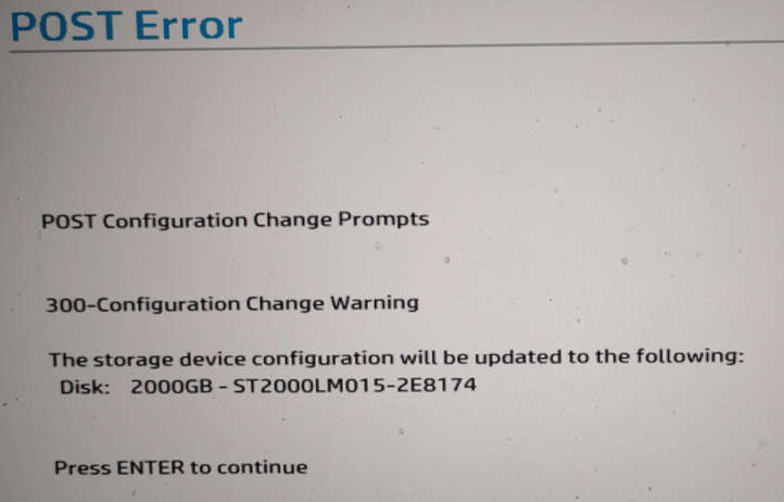

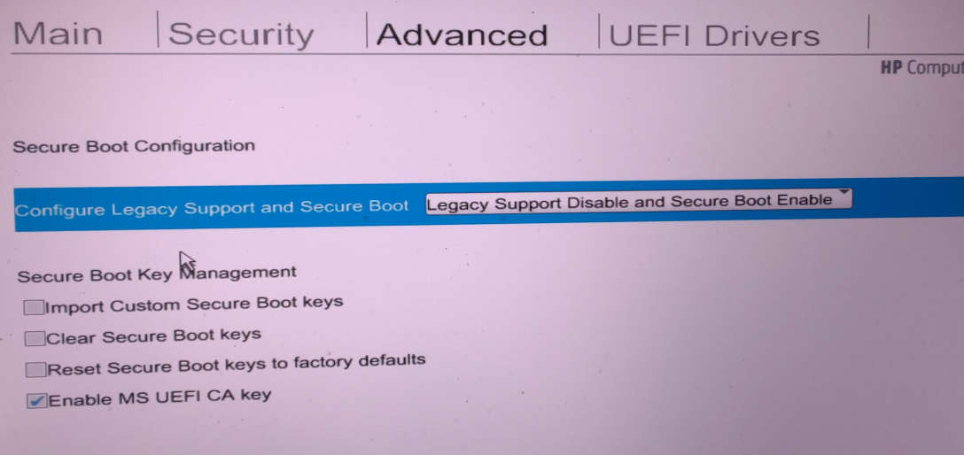

Danach traten bei mir POST-Fehler auf und grub2 konnte nicht
booten.
Nachdem der letzte SS#6 abgesegnet wurde und die BOOT-Reihenfolge
im BIOS entsprechend eingetragen wurde startete das NB wie erwartet.
Es sind wohl noch einige Einstellungen im BIOS nötig, da z.Z.
der Lüfter noch etwas aggressiv läuft, was sonst nicht der Fall war.
Ich hoffe das nochmals wie gewohnt in den Energie-Profilen
einstellen zu können.
