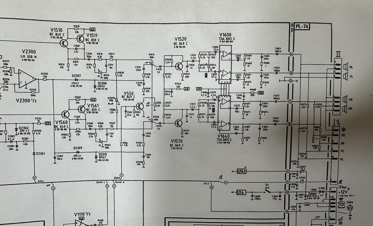

Und wo müsste ich den in der Schaltung suchen? Ich hänge mal ein
Schaltschema vom Nachfolgemodell. Evtl gibt es da noch Ähnlichkeiten.
Den C1603, C1623, C1653 und C1673 hier im Beispiel Schema habe ich
bereits ersetzt.

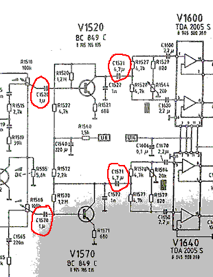

von Björn W. (bwieck)
C1521 / C1571
Edit: Hinz war wieder schneller.. :)
Sven W. schrieb:
> so auf
> die schnelle finde ich keinen vier gleichen Elkos mehr in der Nähe der
> TDA2003.
Das sind auch keine Elkos. Das sind Folienkondensatoren.

Da werden durchaus auch Elkos verwendet.
Sven W. schrieb:
> so auf
> TDA2003.
Es werden ja keine vier gleichen sein, sondern 2/2.

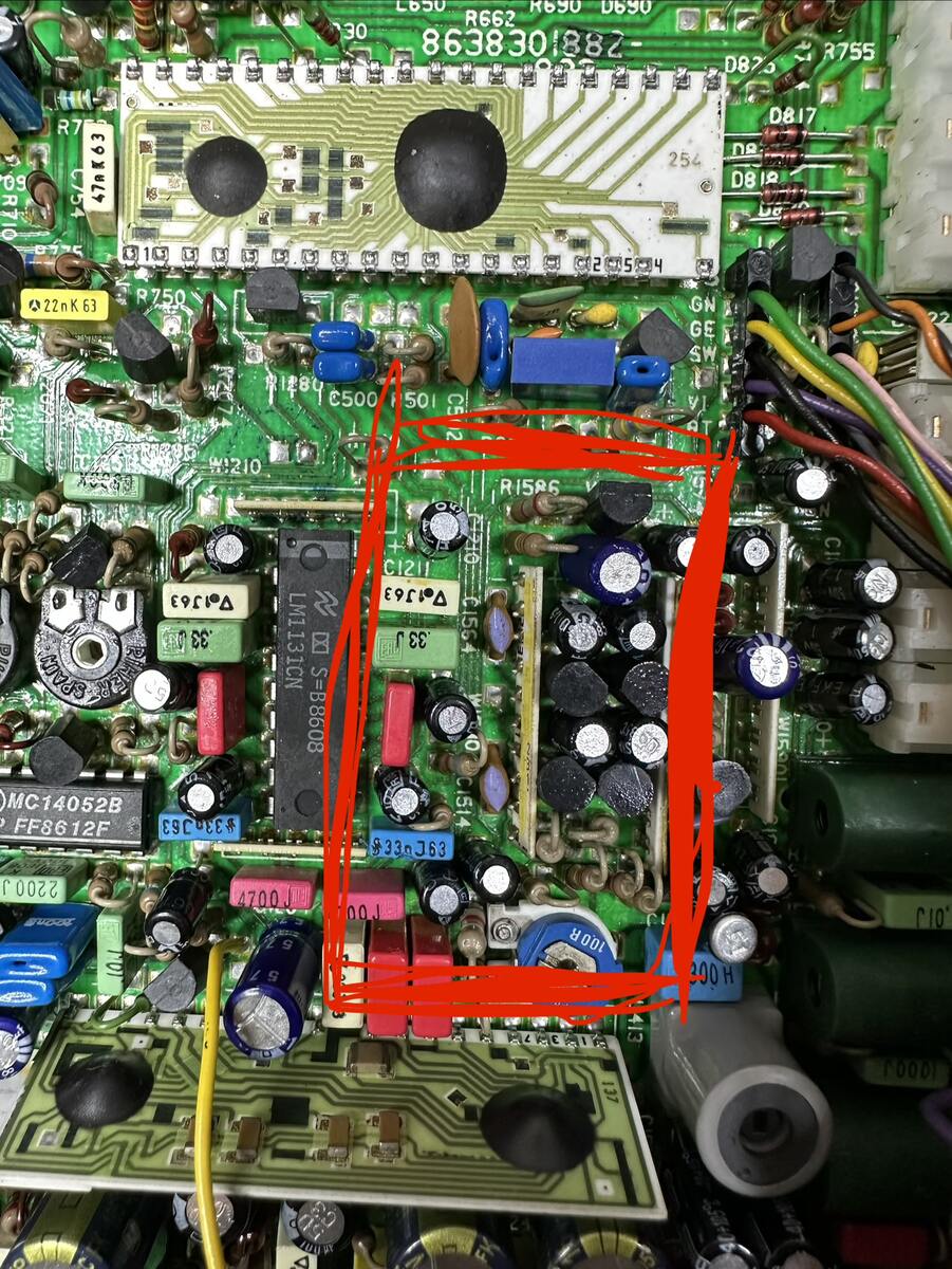

Ich habe da jetzt einiges ausgelötet und geprüft. Bisher noch nichts
gefunden.
Aber es gibt neue Erkenntnisse. Ich habe den rot umrandeten Bereich als
Verursacher eingegrenzt. Wenn ich diesen Bereich mit Weicon Kältespray
besprühe und ca. 5 Sekunden warte wird der Ton hörbar besser und das
sporadische knacken verschwindet bis der Ton ganz sauber ist. Erwärme
ich diesen Bereich mit dem Heißluftfön vorsichtig kommen die
Störgräusche wieder.
Das knacken ist übrigens immer gleich laut. Egal wie ich die Lautstärke
einstelle.
Jetzt hol ich mal nach und nach die Bauelemente in diesem Bereich raus
und messe sie mal durch. Also primär die Kondensatoren.

von Sven W. (sven_w528)
H. H. schrieb:
> Elkos einzeln mit dem Lötkolben erwärmen.
Das hatte ich immer zwischendurch mal gemacht. Damit habe ich den
Verursacher leider noch nicht überführen können. Das ganze konzentriert
sich jetzt auf den rechten bereich im Bild. Da sind Elkos und
Transistoren und zwei Widerstandnetzwerke. Alles sowas von eng
nebeneinander gepackt.
Ich musste bevor ich mit dem Bauelemente auslöten weitermachen kann
erstmal den Lack von der Platine unten entfernen (mit Universal
Abbeizer). Heute geht es dann damit weiter.
Vielen Dank für die Tipps schon mal so nebenbei.
von Wulf D. (holler)
Du schreibst von TDA2003, aber in dem Stromlaufplan sind TDA2005 zu
sehen.
Wie auch immer, hast du mal ein Oszi an die Lautsprecherausgänge
gehalten, schwingt da etwas?
Wenn ja, mal die 100u Cs im Gegenkopplungszweig sowie das RC-Glied
220n//1 parallel zu den Ausgangsklemmen prüfen.

von Mobile (mobileteser)
Für mich wäre auch der 4052 (links unten im Bild) ein Verdächtiger.

Sven W. schrieb:
> Da sind Elkos und
Da wird's selbst mit dem Sprühröhrchen von der Dose mit dem Kältespray
schwierig, nur einzelne Bauteile einzunebeln. Weil aber auf Kältespray
das defekte Teil gut reagiert, würde ich es damit weitermachen. Z.B. mit
Pappe einen Mini-Trichter bauen oder ein Stück von einem dicken
Strohhalm, Schrumpfschlau o.ä. über das verdächtige Teil stülpen und
ganz leicht sprühen, damit möglichst nur das verdächtige Teil benetzt
wird.
Ich weiß, auch das ist leichter gesagt als getan, wenn es besonders eng
ist.
