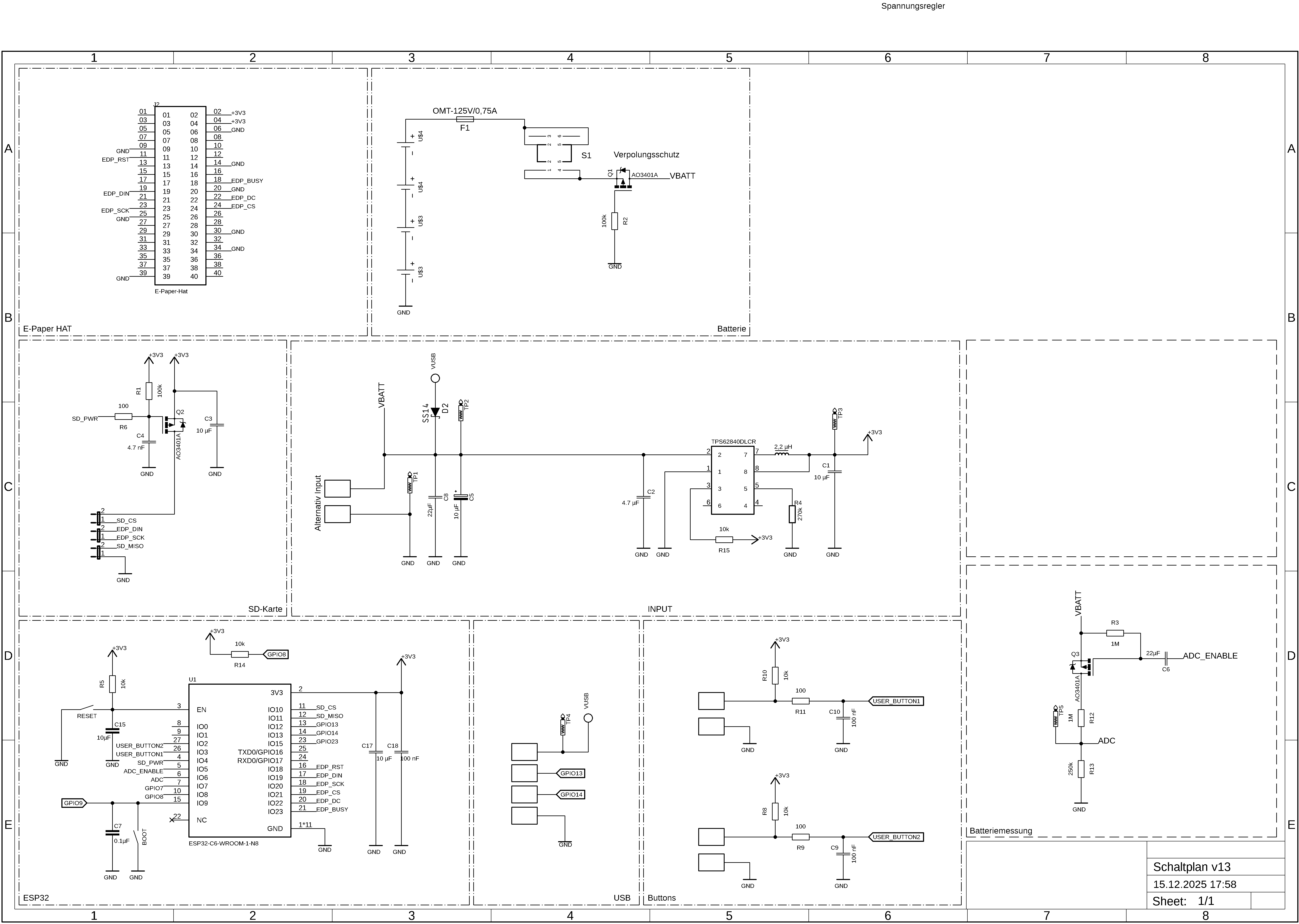

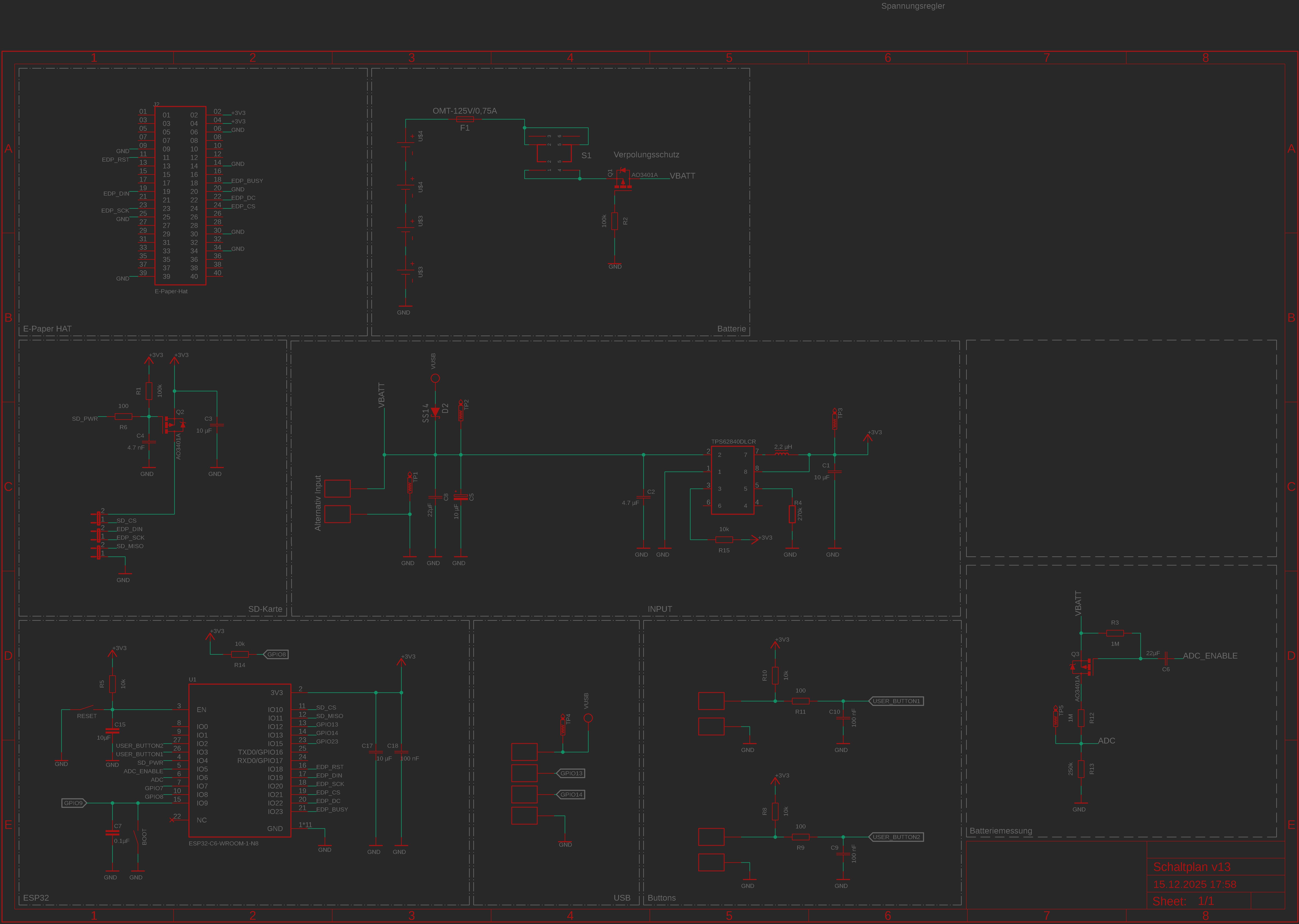

Hallo Forum,
ich bin gerade dabei, einen batteriebetriebenen E-Paper-Bilderrahmen zu
bauen und möchte dafür eine eigene PCB erstellen. Wage mich das erste
Mal daran in eigenen Schaltungen mit Batterien zu Arbeiten und würde
mich über etwas Feedback freuen, ob das Ding nicht nach einer Woche die
Bude abfackelt.
Ich verwende einen ESP32-C6, ein SD-Karten-Modul mit abschaltbarer
Spannungsversorgung, und das E-Paper-Display (Spectra 6) mit dem
passenden Treiber.
Folgendes habe ich versucht:
- 750 mA Sicherung (Bin jetzt mit dem ESP + SD-karte + E-Paper von max
500 mA ausgegangen)
- Verpolungsschutz mit P-Kanal-Mosfet
- Batteriemessung auch zuschaltbar.
- 2 Buttons mit Hardwareentprellung
Beim schreiben fällt mir gerade noch ein, dass ich die
Spannungsversorgung des E-Paper-Displays wie bei der abschaltbar machen
könnte.
Danke fürs Feedback!

Bitte mal weißer Hintergrund und als PDF.
von Jens G. (jensig)
... und nicht ein solches Stückwerk als Suchspiel ...
von H. H. (Gast)
Ist ja kein Problem.
> und als PDF.
Du meinst skalierbar.
Geht sogar einigermaßen.
von Nuri O. (nurios)
Gerne. Habe für jede Baugruppe eine Seite, hoffe das ist
übersichtlicher.

von Papa Q. (papa_q)
heieiei - ist das immer ein Gemeckere hier.
Der Verpolschutz:
Der normale Stromrichtung ist doch von links nach recht, von der
Batterie zu VBATT. Deshalb muss auch die Richtung der Diode (Bodydiode +
Schottky) so sein. Der Mosfet schließt die dann zusätzlich kurz und
reduziert die Flusspannung.
C4 sorgt dafür dass nach dem Power-Up der Q2 erst mal kurz einschaltet.
Ich würde ihn zwischen Gate und Source schalten - oder ganz weg lassen.
Paralle zu R13 würde ich noch einen Kondensator vorsehen. 10nF .. 100nF.
Dann musst du aber beachten, dass Du etwa 20ms .. 200ms nach dem
Zuschalten warten musst, bis du eine Messung starten kannst. Aber das
Messergebnis wird genauer werden.
Papa Q. schrieb:
> Der Verpolschutz:
Ich hatte mich hieran orientiert. Da ist es so wie du geschrieben hast
https://www.lothar-miller.de/s9y/archives/45-Verpolschutz.html
Das verstehe ich aber nicht ganz. Nach meinem Verständnis schaltet der
Mosfet durch, wenn die Spannung am Gate niedrieger ist, als an Source.
Da die Batterie bei mir ans Source angeschlossen ist, ist ja der Fall,
wenn die Batterie richtig herum ist. Ist sie Falsch herum eingelegt,
dann ja ensprechend genau nicht, oder verstehe ich hier was falsch?
wäre nicht schlimm, wenn er kurz einschaltet, habe ich aber geändert,
danke.
