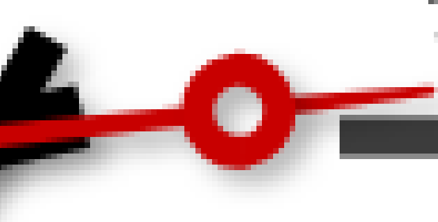

von Bauform B. (bauformb)
Bernd W. schrieb:
> Der Knackpunkt ist die LCD-Anzeige. Die müsste entsprechend groß mit
> entsprechender Auflösung sein, sonst hast du nur eine Klötzchengrafik.
Die verlinkte html-Bahnhofsuhr sieht deshalb so gut aus, weil der
Browser die ganze Arbeit macht, vor allem das Anti-Aliasing. In der
Vergrößerung sieht man, dass der µC durchaus etwas zu rechnen hätte.
Es gibt (vielleicht?) ein quadratisches Display mit relativ kleinen
Klötzchen, 254ppi auf 72x72mm, also 518400 RGB-Pixel (18 Bit). Das
könnte ein STM32 schaffen.
