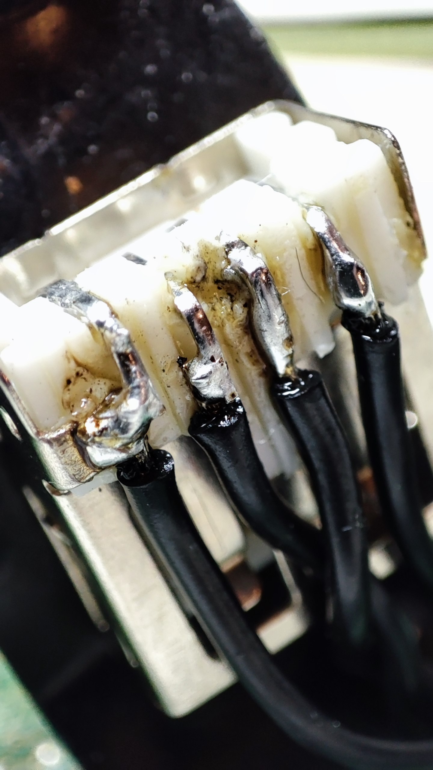

Ich hab mir auf einem Mainboard mittels Litze eine freischwebende USB-A
Buchse verlötet. Es handelt sich um USB 2.0 Länge ca 3 cm. Leider sind
mir die Ferrits in den Datenleitung abhanden gekommen, die sind irgendwo
im Lötzinn verschwunden. Anfangs hat es den USB-Stick Corsair Voyager
erkannt. Nun hat es mir nacheinander drei USB-Sticks gekillt. Das Shield
habe ich direkt an der Buchse mit GND kurzgeschlossen, keine extra
Leitung zum Mainboard. Kann das Spannungsspitzen verursachen die den
USB-Stick killen? Können die fehlenden Ferrits den USB-Stick killen?

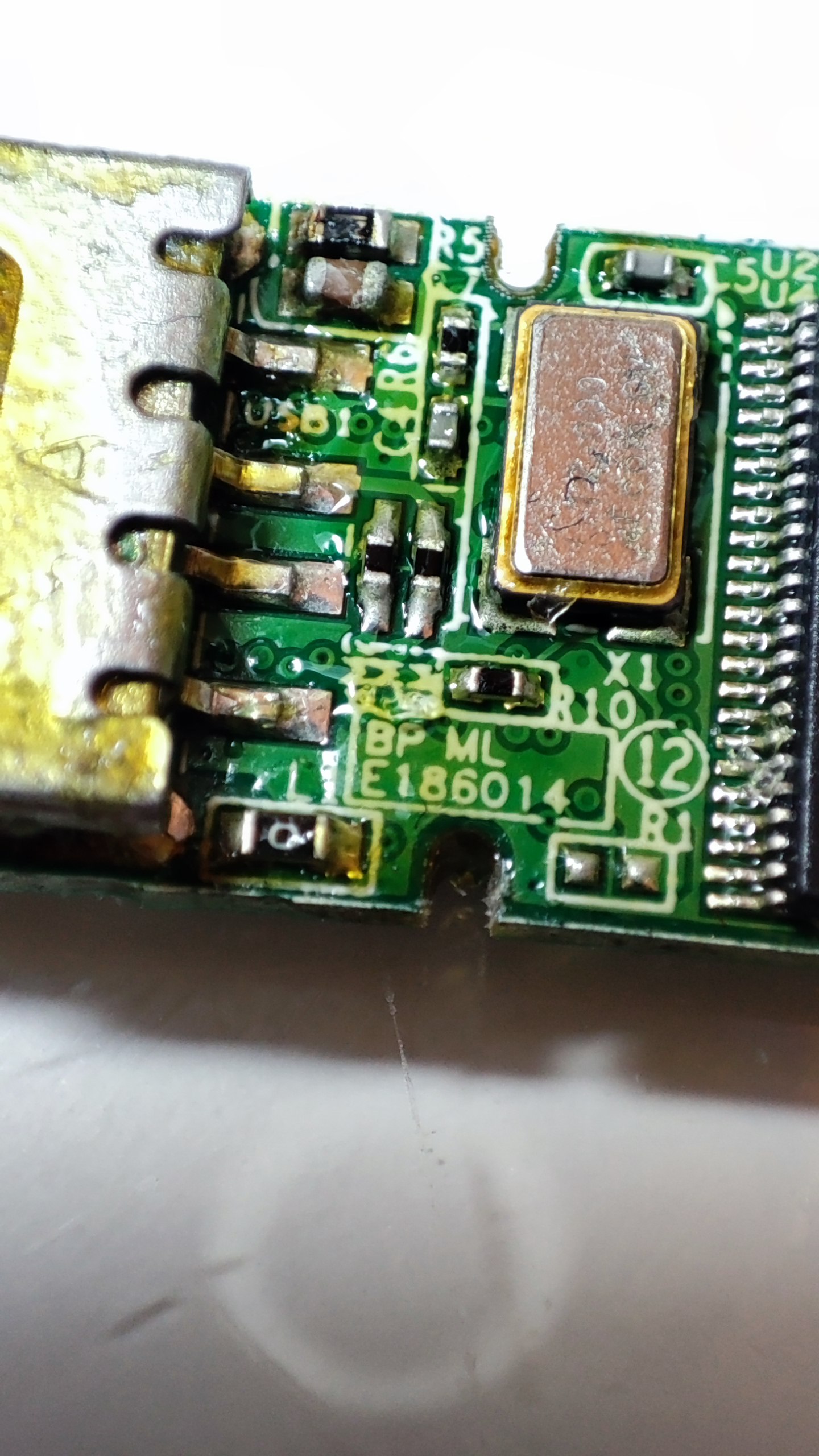

Im defekten USB-Stick sind auch Ferrits in den Datenleitung, kann ich
die wiederverwenden? Messen kann ich die leider nicht.
Was noch? Kondensator an die 5V?

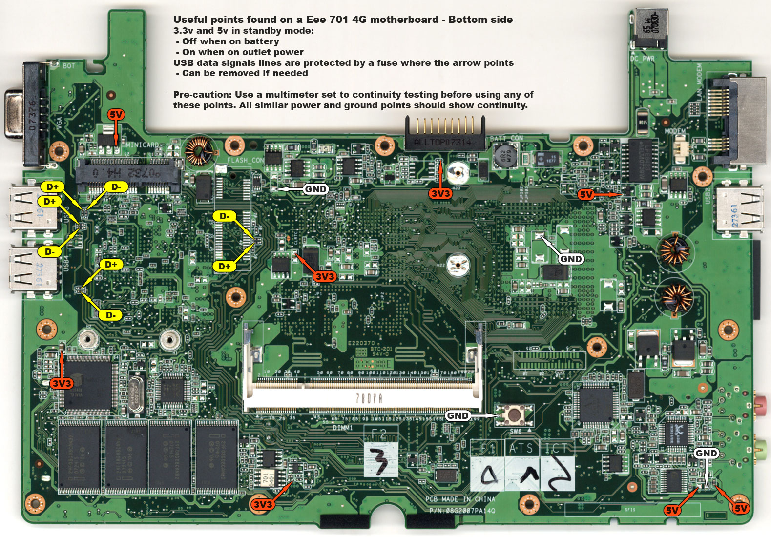

Also 2,5V habe ich definitiv nicht. Ich habe nun noch mal einen CP2102
geopfert. Vorher und nachher den Port durchgemessen. D+ zu D- 2.2M,
D+|D- zu Vbus|GND 900k. Spannung Vbus zu GND 4.8V, Vbus zu D+|D- keine
Messung, D+|D- zu GND 50-100mV. Trotzdem grillt es.
Ich habe mich eigentlich nur an die Anleitung gehalten. Der schreibt
aber zum Schluss er habe es auch nicht hingekriegt.
http://www.gavsworld.net/?page=Eee%20PC%204G%20(701)/Internal%20USB%20Sockets
von Gustl B. (gustl_b)
Mach doch mal ein Foto auf dem man das Gelöte sehen kann. Also komplett,
Mainboard und Buchse und die Leitungen dazwischen.
Sowas darf eigentlich nicht passieren. Und wenn die Datenleitungen
vertauscht sind passiert das ebenfalls nicht. Ich vermute, dass die 5V
an den falschen Pin gelötet wurden.
Z. B. die Belegung von Buchse mit Stecker vertauscht.
Aber du kannst mal ein USB Kabel mit A Stecker nehmen und anschneiden.
Und dann gucken was an den einzelnen Litzen anliegt. Die sind meist
sogar farblich kodiert.
von Sn60pb38cu2 (sn60pb38cu2)
VBUS und GND vertauscht...
von Dergute W. (derguteweka)
Moin,
Ha! Genau die selbe rote LED mit dem selben magic smoke wie in dem Chip
auf dem Foddo hatte ich auch schon mal bei so einem ockergelben (also
vorher) SMD-Tantalelko gesehen. Damals waren's bei mir >30V auf der 5V
Versorgung durch defektes Netzteil...

von Alexander (alecxs)
Ja ich bin sicher. Da ist PCIe, IDE und USB Data drauf, nur mit 3V3
statt 5V. IDE funktioniert auch, habe allerdings dummerweise USB nicht
gleich mit auf das PCB geroutet.
https://www.mikrocontroller.net/topic/goto_post/7977194
Beim USB fehlen die 5V und wohl auch die übrige Bestückung an
Kondensatoren. Ich habe mir 5V über Durchgangsprüfer zu einer
funktionierenden USB-A Buchse gesucht.
Es könnte natürlich auch ein 12V PWM sein das auf 5V eingestellt ist,
und ich habe es dumm abgegriffen. Ich häng gleich mal das Oszi dran.
edit: dumm gelaufen. Aber wieso messe ich dann Durchgang zu den anderen
USB-A Buchsen?
von Magnus M. (magnetus) Benutzerseite
Alexander schrieb:
Alexander schrieb:
Bei aufmerksamen betrachten dieser beiden Fotos drängt sich der Verdacht
auf, dass du VBUS und GND sehr wohl vertauscht hast!
Dann hier noch das fehlende Foto. Ich hatte wie gesagt Durchgang
gemessen. Von GND/Shield eines funktionierenden USB-A Ports zu
GND/Shield des freischwebenden USB-A Ports ist Durchgang mit 0,3 Ohm.
Ebenso von Vbus eines funktionierenden USB-A Ports zu Vbus des
freischwebenden USB-A Ports mit 1,1 Ohm. Leider waren es 12V.
Die im Post #2 abgebildete 5V Spannungsquelle hat keinen Durchang zu
Vbus und ist eingeschaltet wenn das Netzteil dran hängt. Daher hatte ich
mich ursprünglich dagegen entschieden.
Ich denke ich werde noch mal die Leiterbahnen verfolgen wo Vusb her
kommt.

Das Mainboard hat mehr Layer, die Vias von Vbus verschwinden einseitig.
Keine Chance da was zu finden.
Von der anderen Seite kommend habe ich Durchgang eine Verbindung
zwischen den roten Markierungen gemessen.
Jetzt sind da noch zwei Bauteile in Reihe, dabei brauche ich Hilfe bei
der Identifizierung.
P15 ist eine Polyfuse? Danach kommt noch ein Ferrit? Diese beiden Dinger
sollte ich dann wohl noch mal extra besorgen, wenn ich oben an der Spule
abgreifen will. Da brauche ich Werte.
Dann ist an jedem Vbus noch ein Tantal und ein kleiner Kerko. Die könnte
ich zur Not auslöten und messen.
von Thomas W. (goaty)
Ja klar, aber mit der Spule dazwischen. Auf der einen Seite sind 12V PWM
und auf der anderen (Im Bild unterhalb der Spule) 5V.
Dann ist das der Punkt +5VSB. Die Werte sind dann F3 1.5A/6V und L12
70Ω/100MHz und die Kondensatoren CE3 47µF und C35 0.1µF. bleibt nur die
Frage wo ich das alles hin löte, direkt an die USB-A Buchse wird
hässlich.
Ja, kann man machen, aber muss nicht.
Aber eben die 5 V an der richtigen Stelle abgreifen.
Und ein Kondensator schadet auch nicht.
