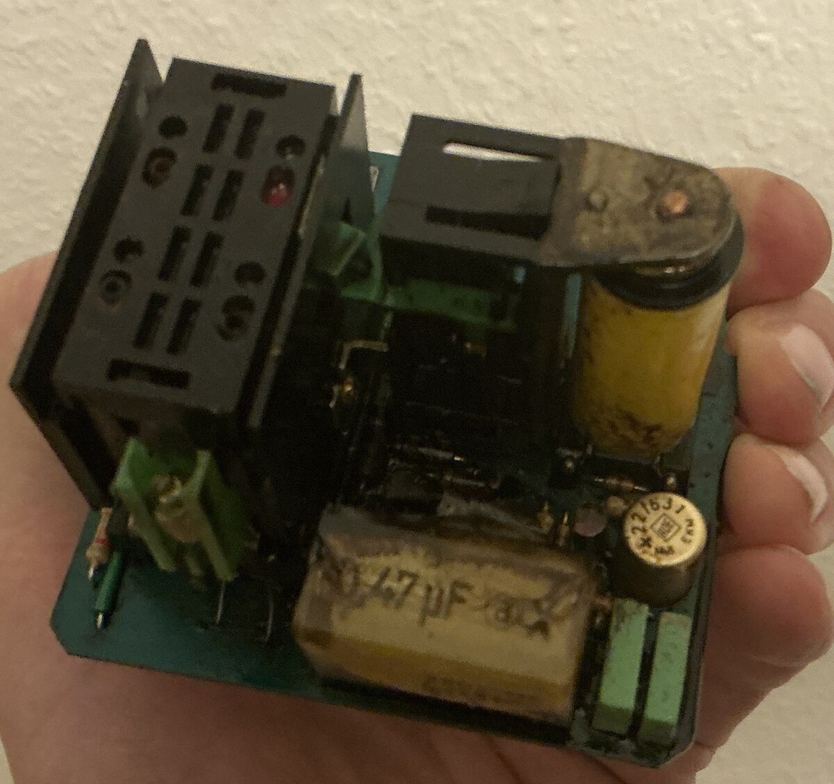

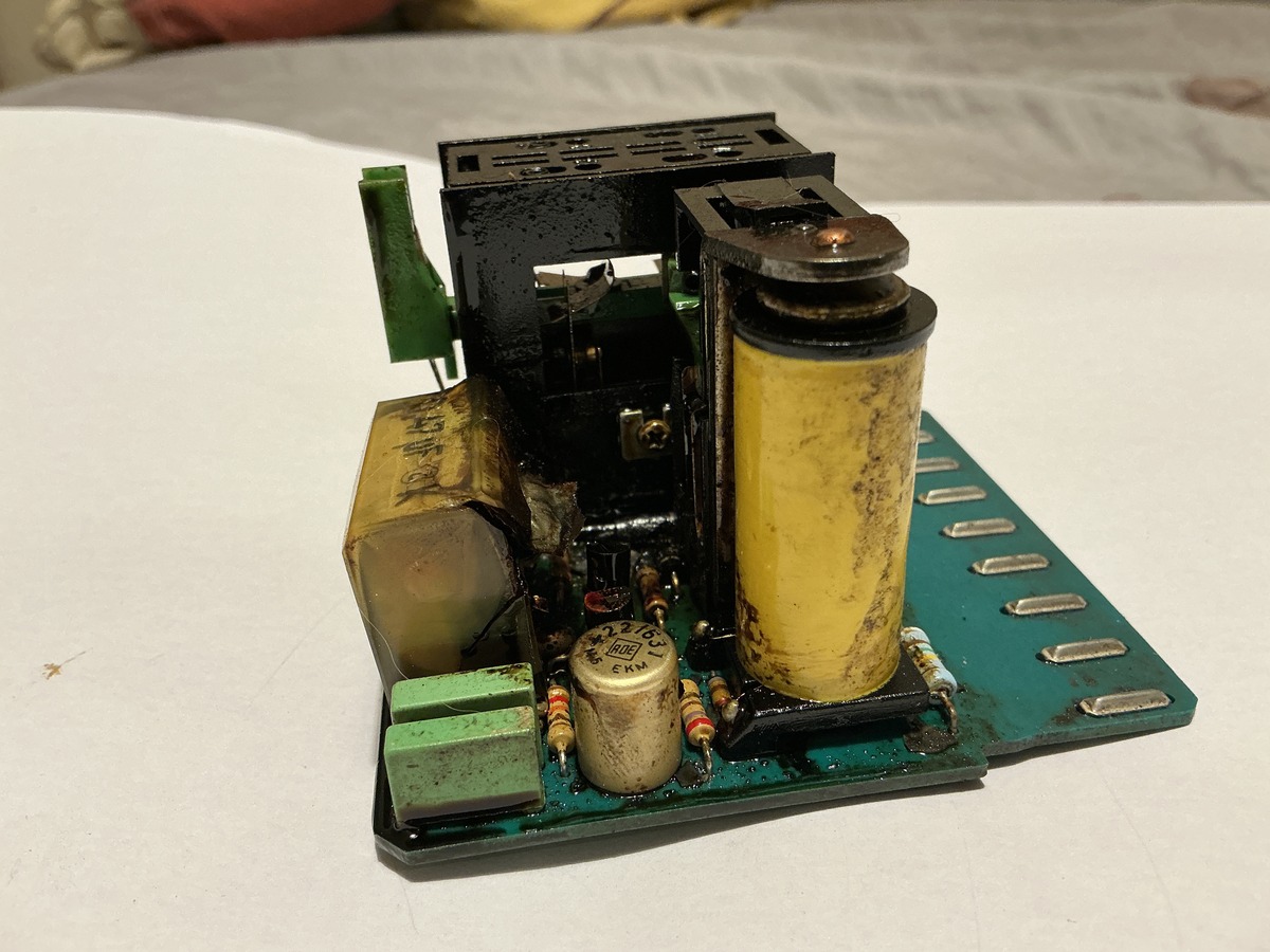

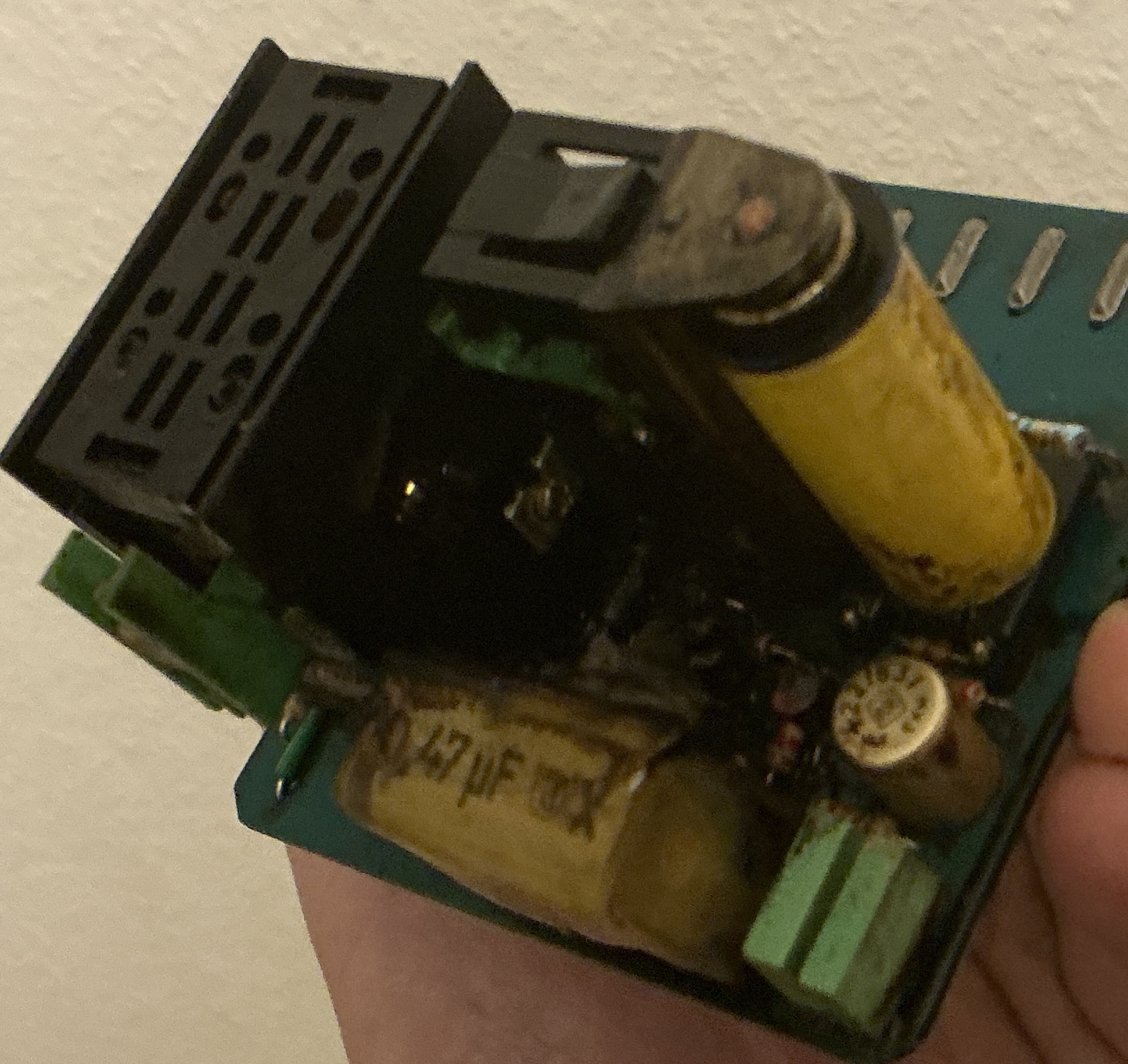

Moin,

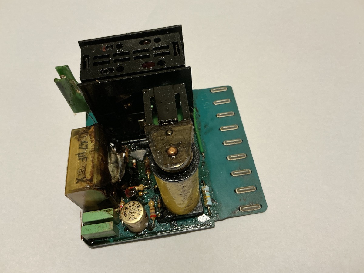

Mir ist bei einer ca. 40 Jahre alten Bauheizung, die nur läuft, wenn ich
anwesend bin, der Feuerungsautomat abgebrannt. Anscheinend ist ein
Entstörkondensator ? hochgegangen, und hat sein Elektrolyt überall hin
versprüht, das hat sich dann entzündet. Es stinkt unfassbar, und es kam
bräunliche ölige Brühe raus (ich gehe davon aus, das das giftig ist, und
behandle das entsprechend). Die Heizung läuft noch mit dem Teil,
schaltet sich aber sehr schnell wieder aus. Irgendein Sensor wird also
doch nicht mehr korrekt ausgewertet, es gab also Folgeschaden auf der
Platine. Aufgrund der Brühe überall da drin hab ich jegliche
Rettungsversuche unterlassen.

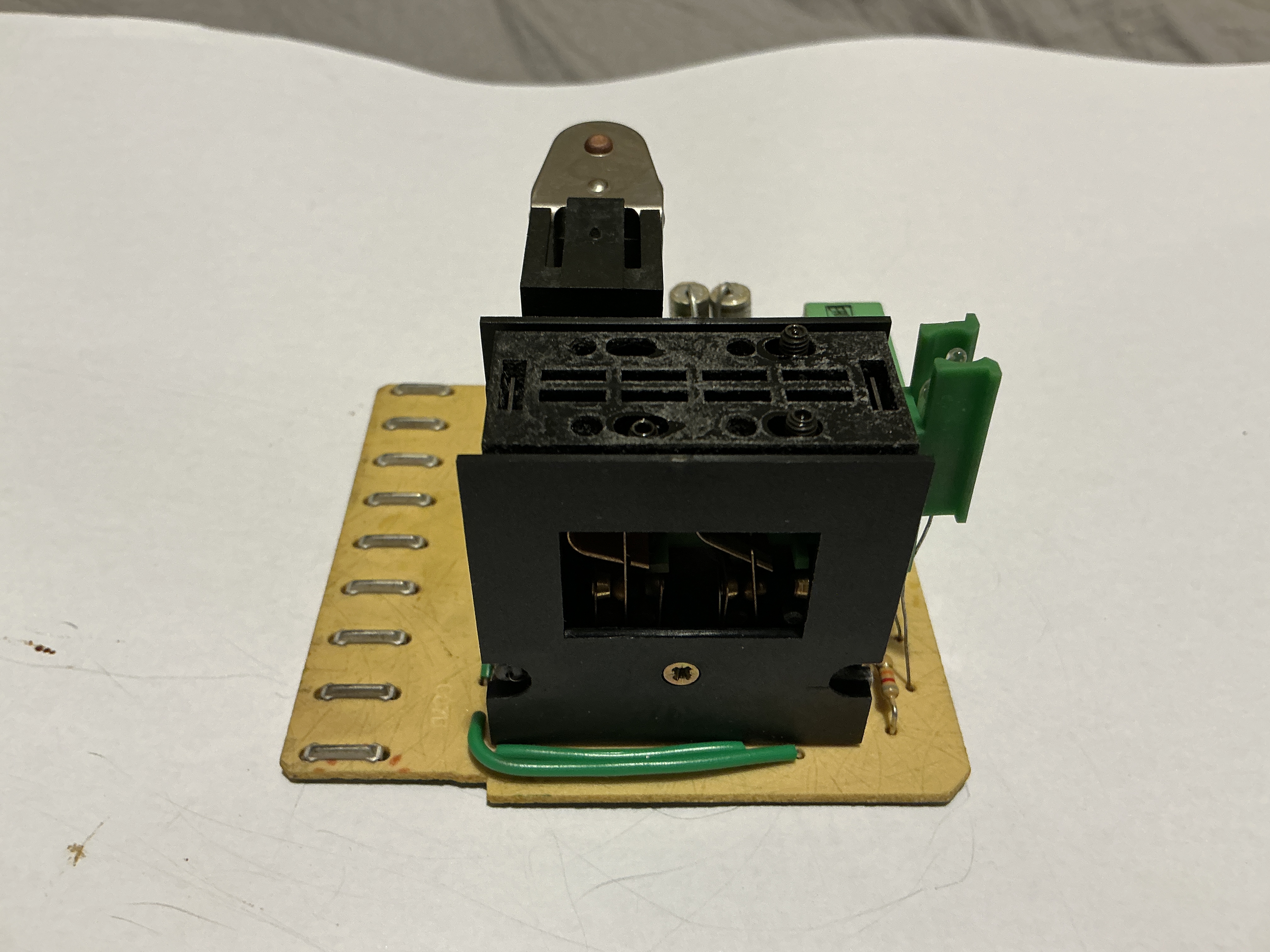

Nun konnte ich einen identischen Automaten besorgen, der sehr gut
aussieht, und der auch noch funktionieren soll. Den wollte ich jetzt
testen, und ihn dann einbauen.
Da ich nicht weiß, ob ich in XX Jahren das Problem mit den Kondensatoren
wieder haben werde, und ob ich dann nochmal so einen in gutem Zustand
finde, überlege ich, die Kondensatoren bei dem guten Teil vorab
präventiv zu tauschen.
Sollte ich das machen ? Wenn ja, welche wären die Kandidaten, die man
tauschen sollte ?
Danke !
Viele Grüße,
Carsten

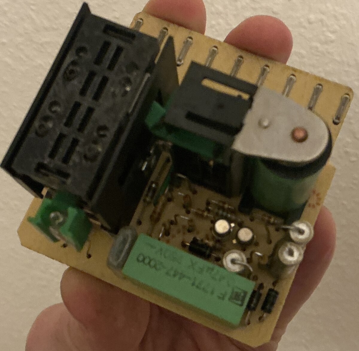

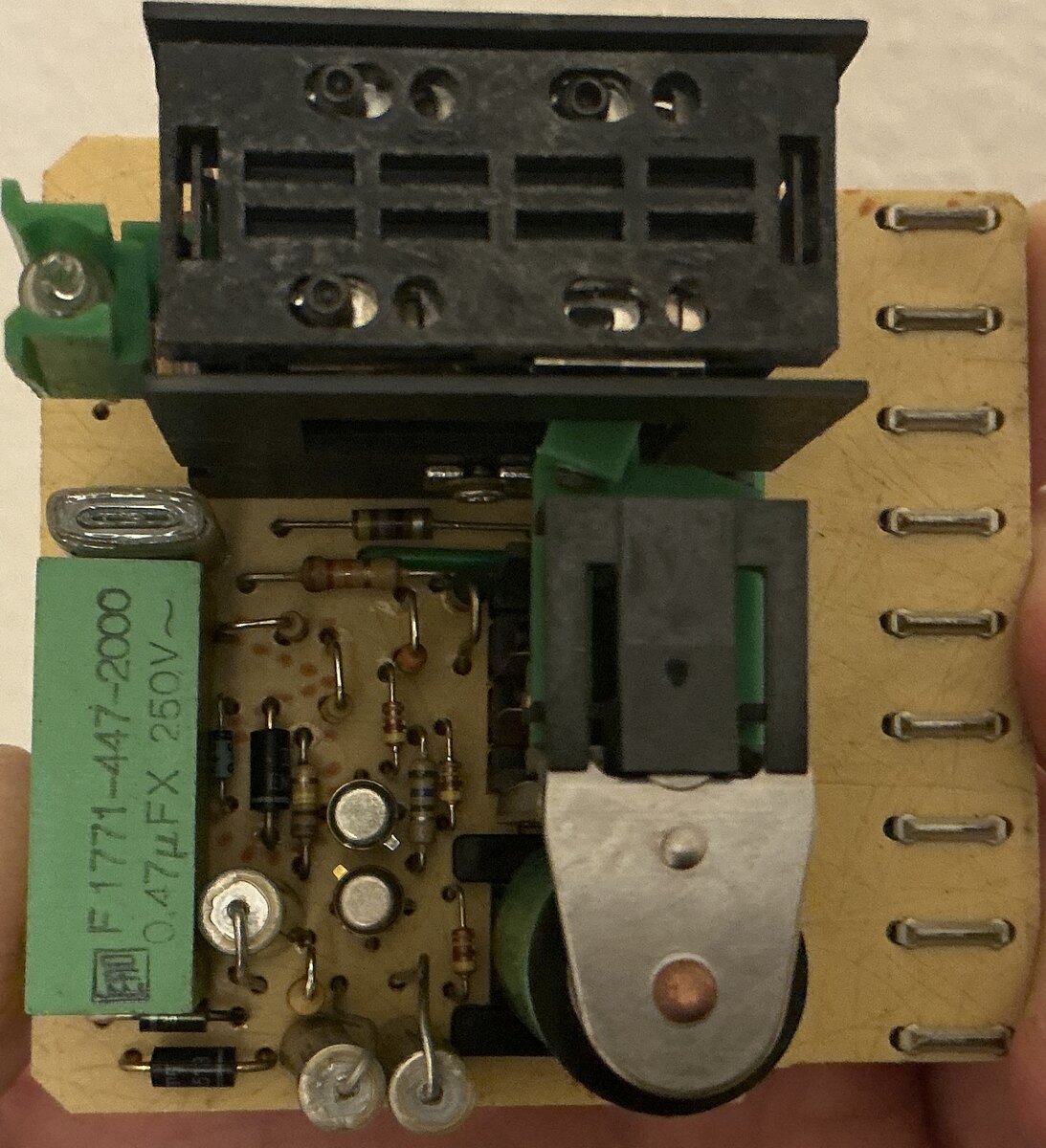

von Rainer W. (rawi)
Carsten B. schrieb:
> Wenn ja, welche wären die Kandidaten, die man tauschen sollte ?
Welcher hat bei deiner alten Steuerung denn den Geist aufgegeben?
Auf den Bildern kann man im entscheidenden Bereich fast nichts erkennen.
Die neue Steuerung ist schon deutlich anders aufgebaut. Vielleicht
zeigst du einmal ein Photo, wo man die Beschriftung der Elkos lesen
kann.
Und mach die Photos bei vernünftiger Beleuchtung, damit sie nicht so
verrauscht sind.

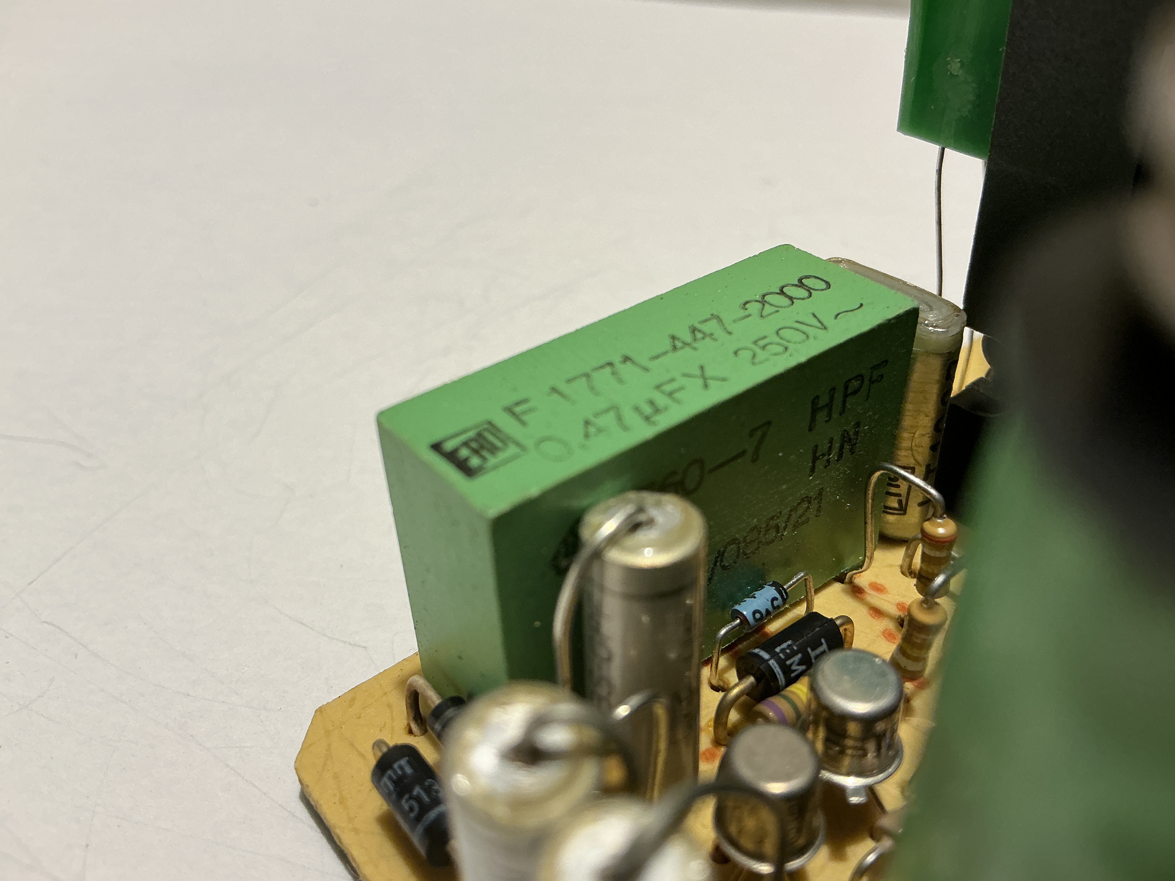

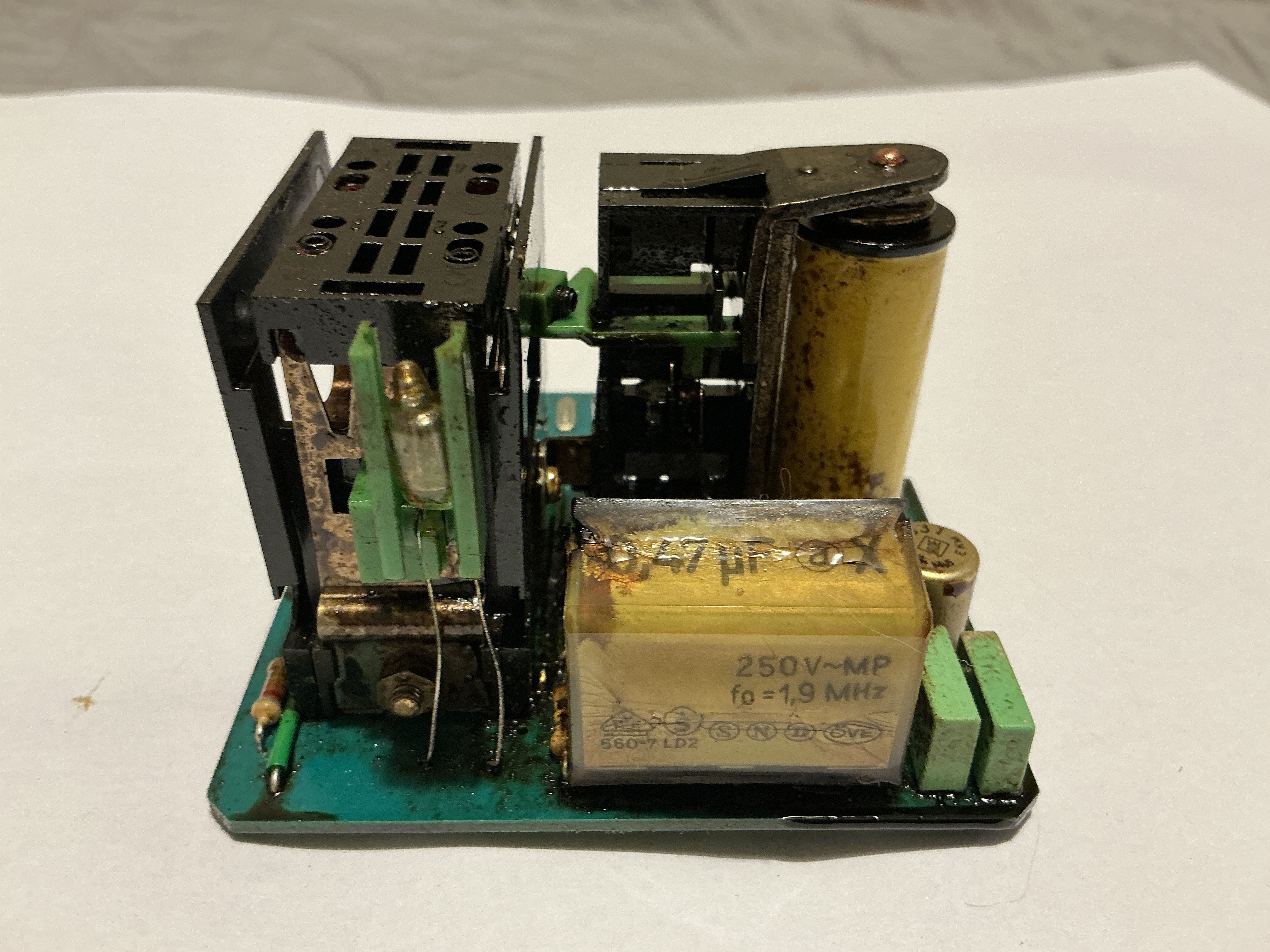

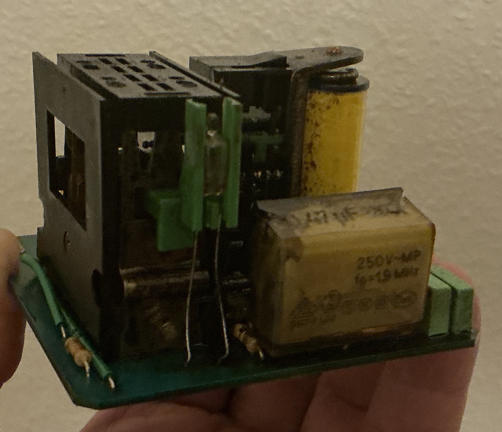

von Michael B. (laberkopp)
Der 0,47uF gegen einen modernen X2 Kondensator.
Die stehend montierten Elektrolyten gegen moderne mit 105 GradC.
Den Folienkondensator hats zerrissen. Auf den Bildern 130 und 131 gut zu
erkennen.
Carsten B. schrieb:
> und es kam bräunliche ölige Brühe raus
Der "Qualm" ist hygroskopisch und zieht die Luftfeuchtigkeit an. Das ist
dann auch der Grund, warum die Elektronik nicht mehr funktioniert.
Nur, wenn du Erfahrung mit dem Tausch elektronischer Komponenten hast.
Also: eher nein.
Besser sogar gleich einen für 275V~ oder 305V~ einsetzen. Mit den 240V~
die wir heute im Netz haben sind 250V~ schon recht knapp.
Das die Kondensatoren mit diesem transparenten Überzug hochgehen, ist
schon fast normal.

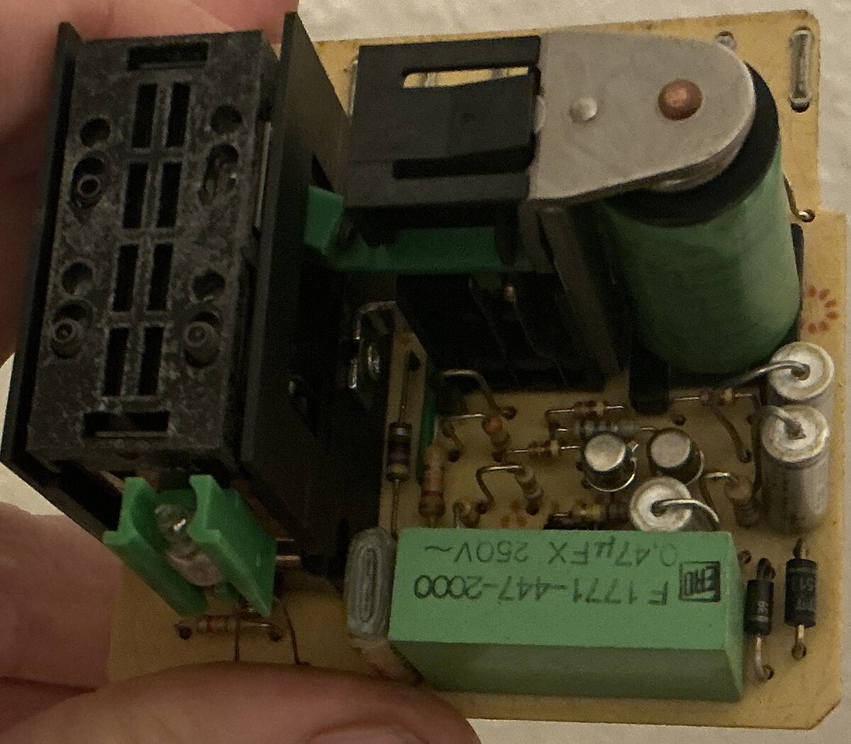

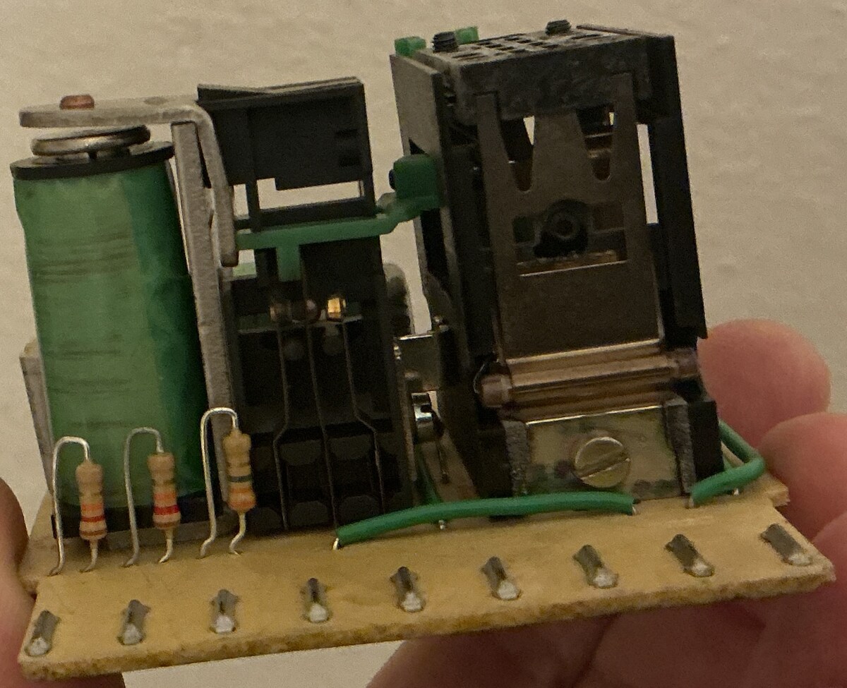

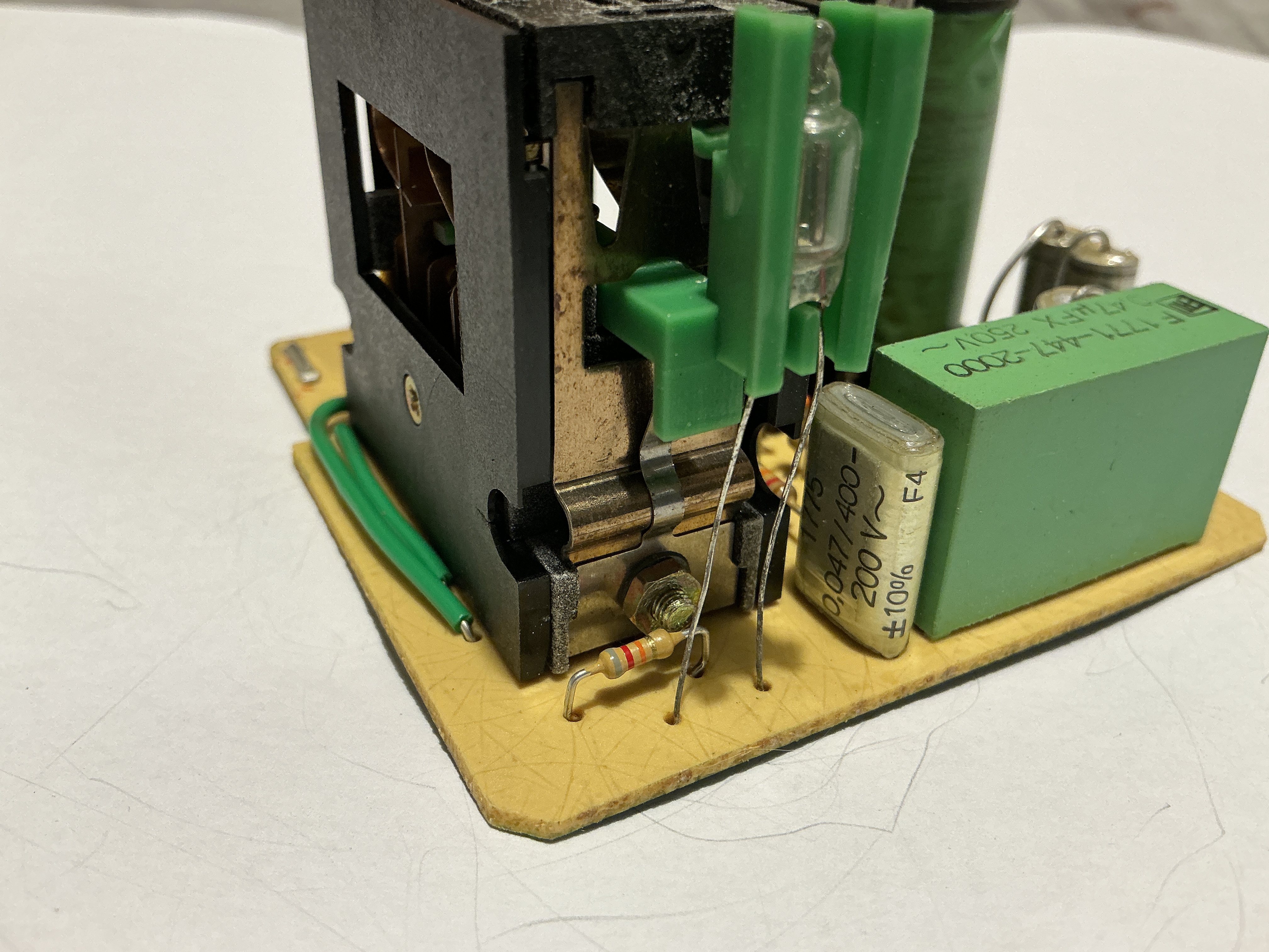

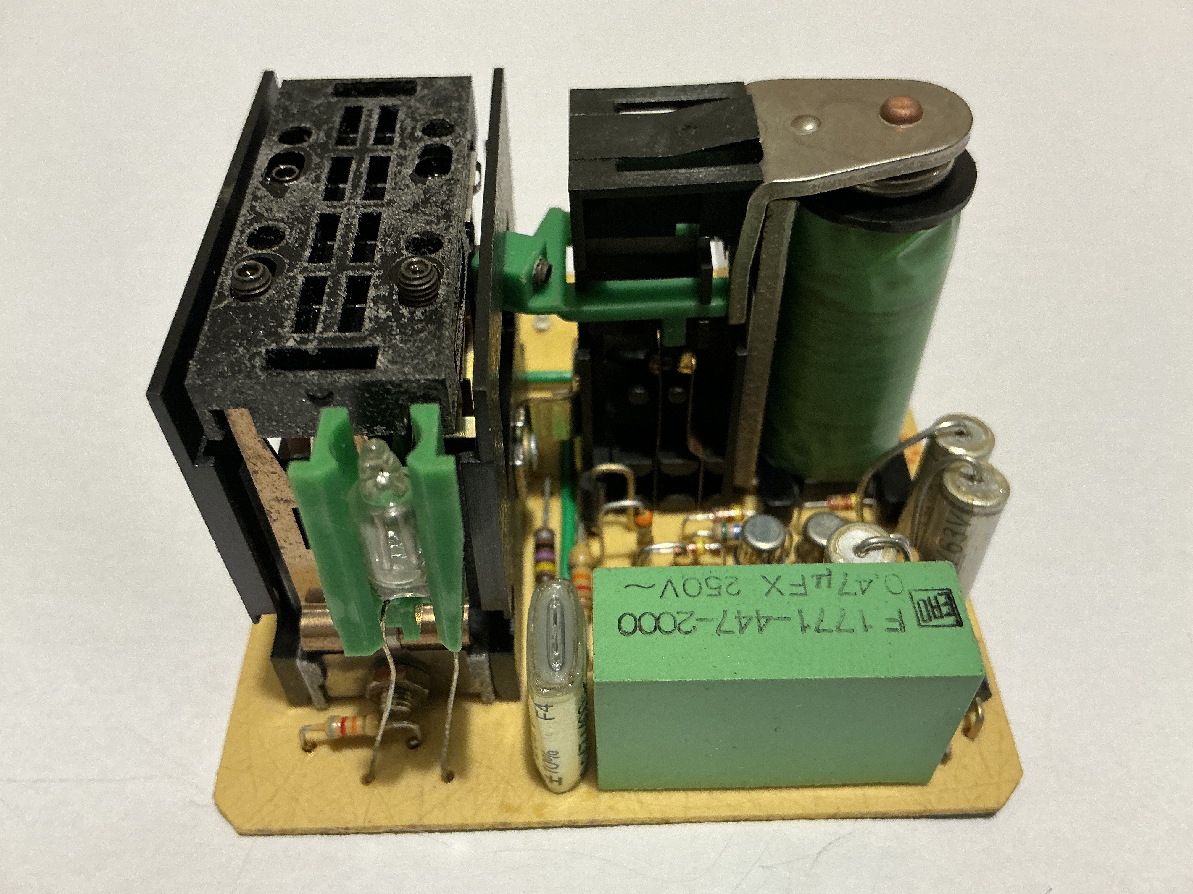

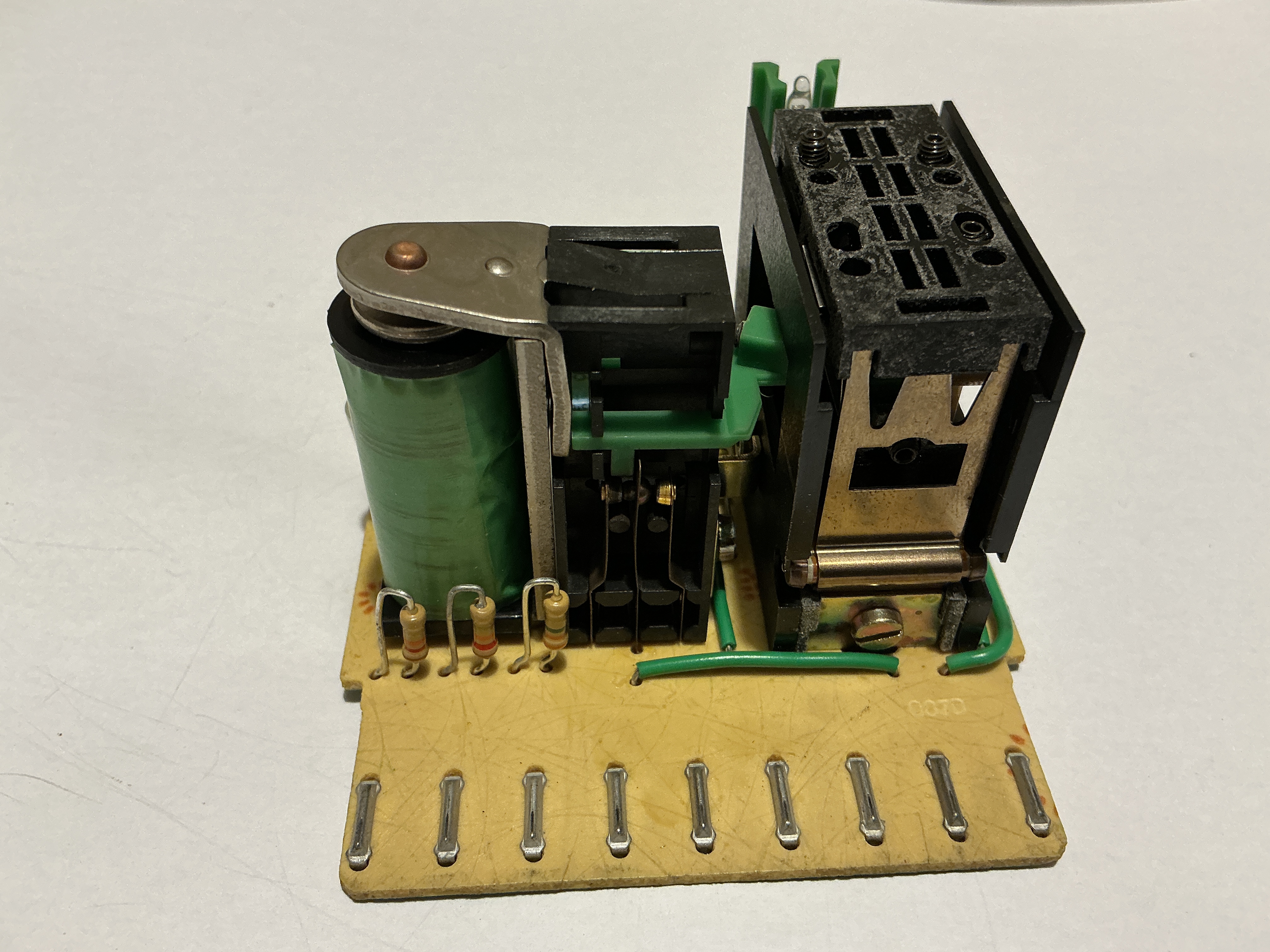

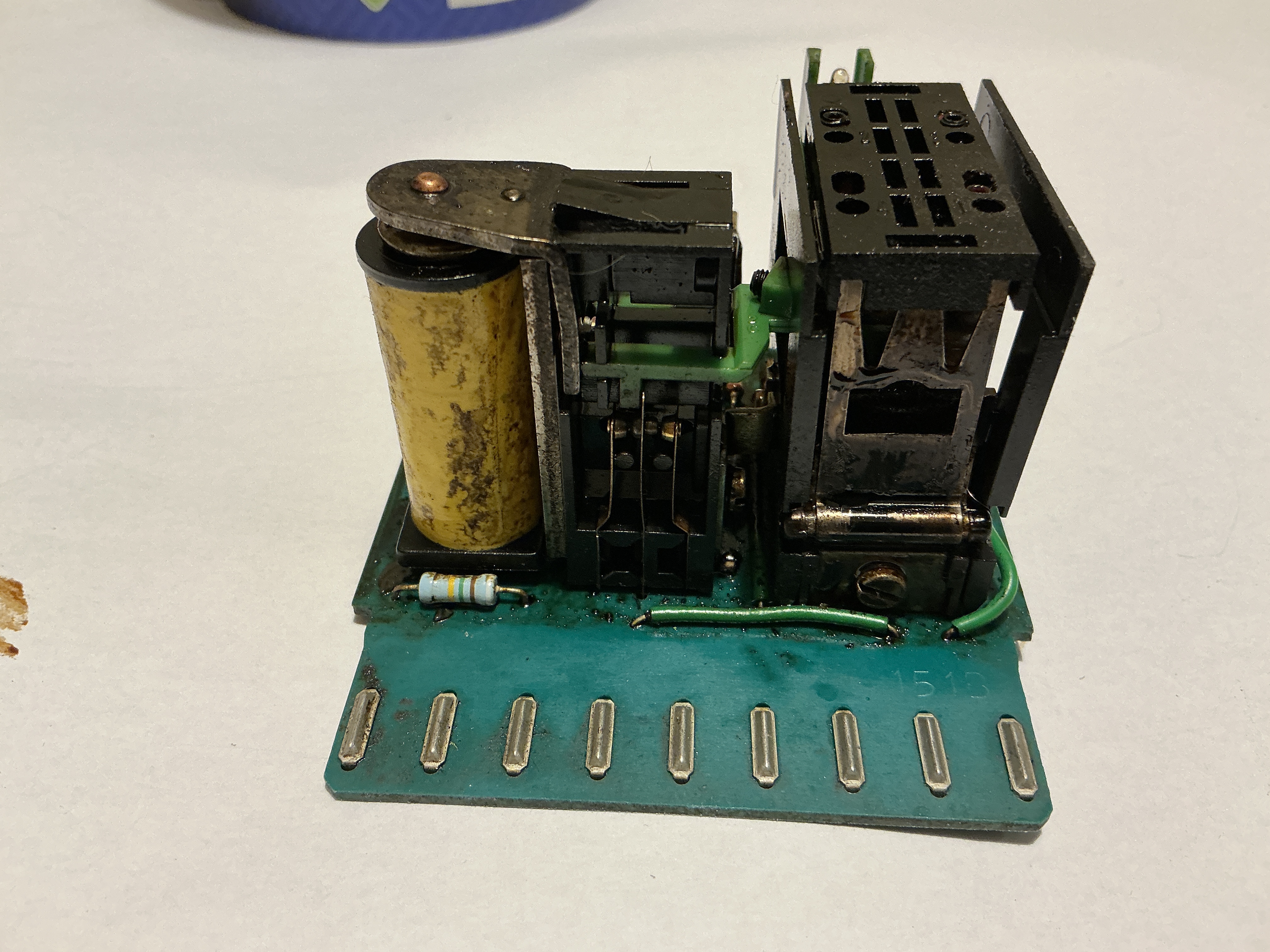

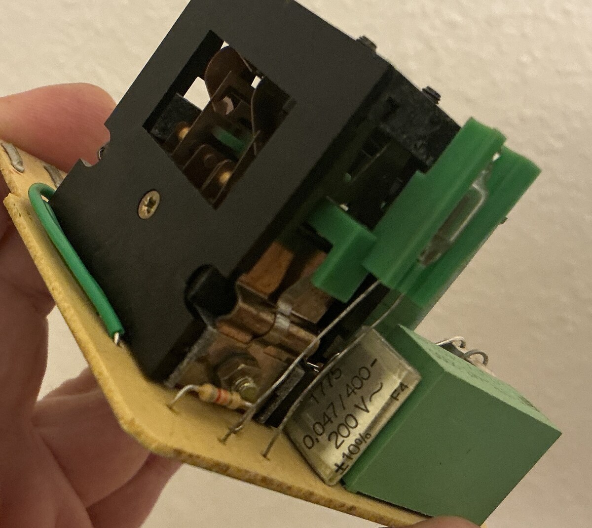

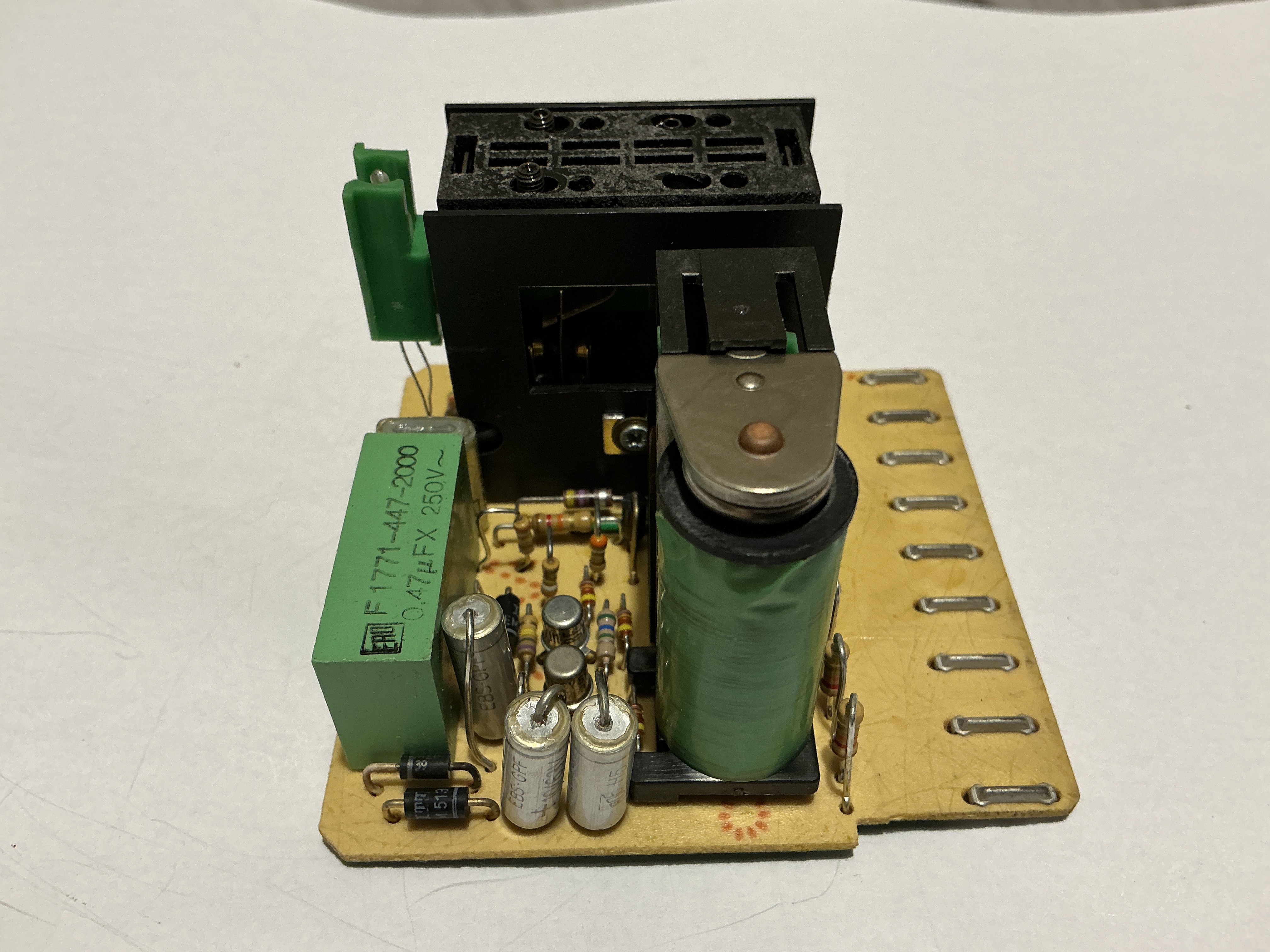

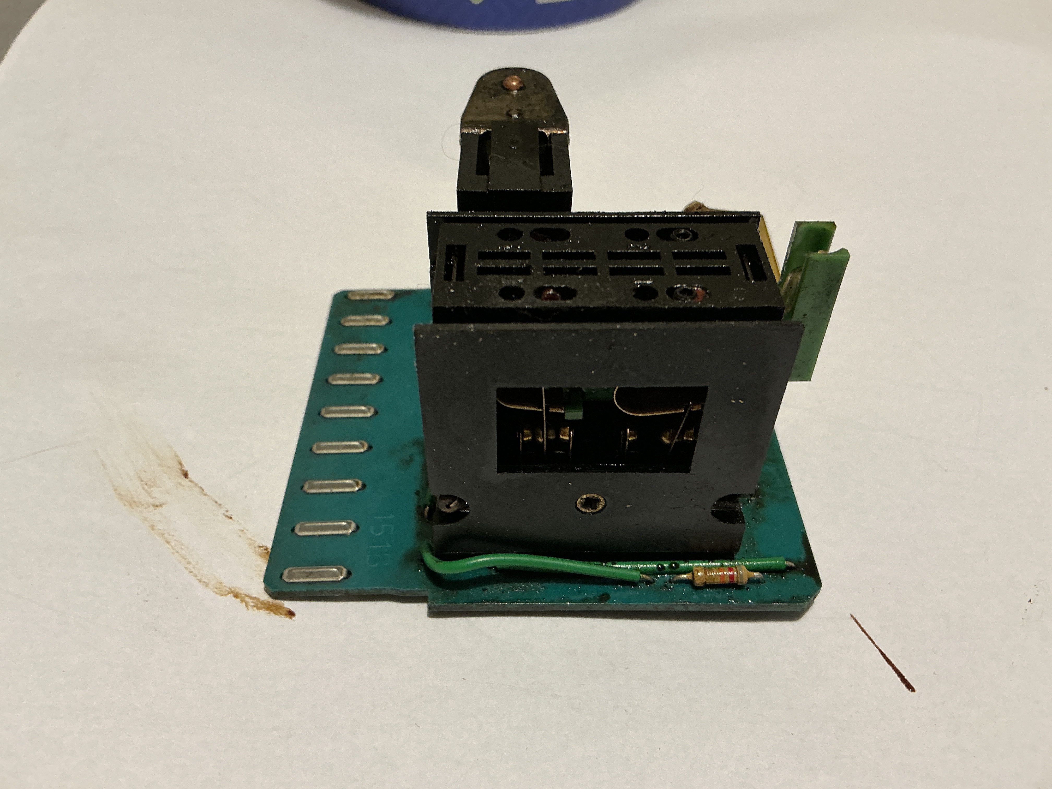

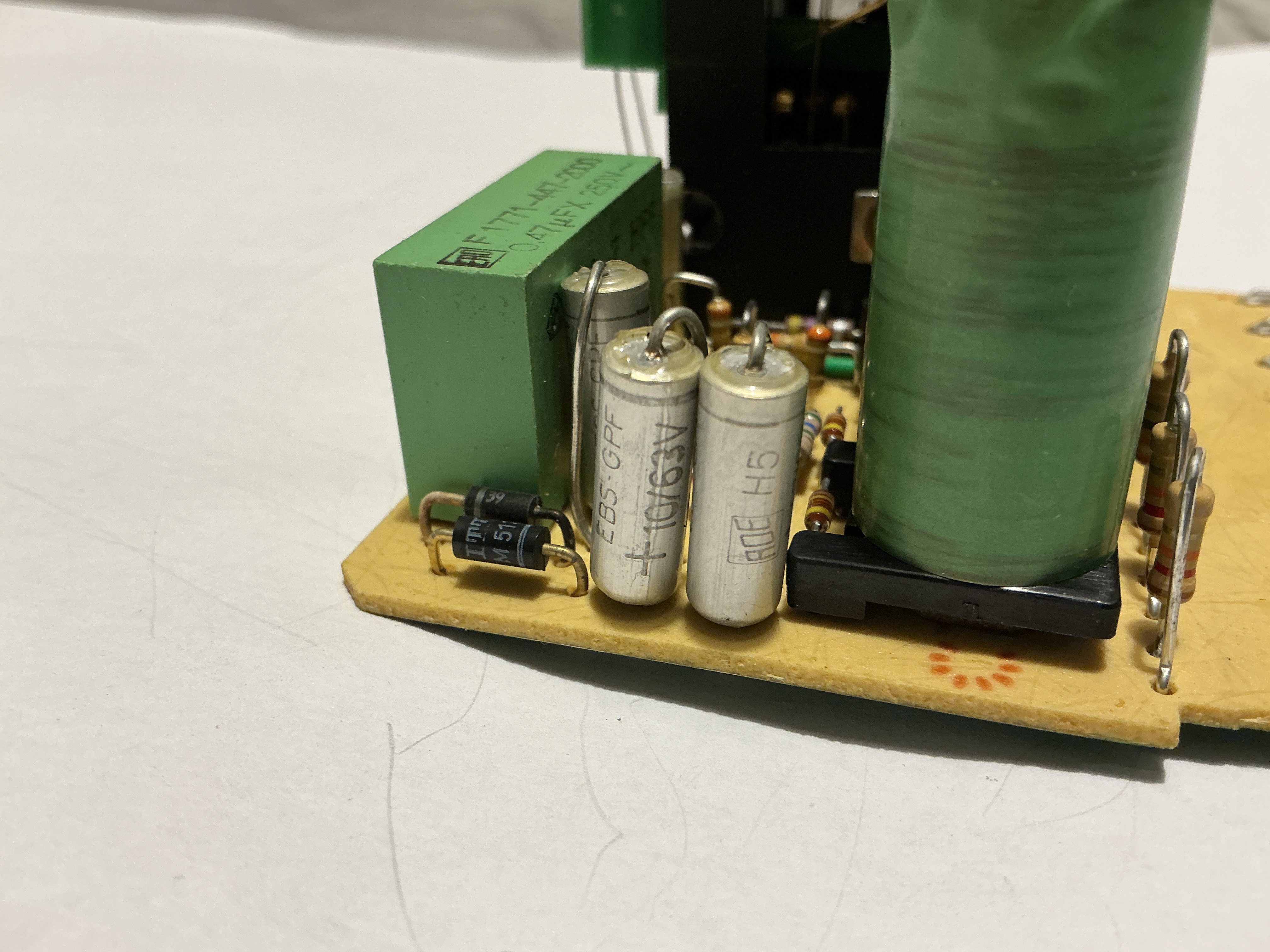

von Carsten B. (carsten_schrauber)
Moin,
Kritik akzeptiert, ich hab bessere Bilder gemacht. Anbei.
An dem alten Teil mach ich wohl besser nix mehr. Die Brühe ist überall,
und bestimmt auch unter den Bauteilen. Und ich müsste vermutlich auch
den Abschalt- Fehler nach dem Brand noch finden.
Bleibt - welche von der neuen Platine tauschen ?
- den großen grünen gegen… ?
- den silbrigen links daneben ? Der wäre mir ja aufgrund der Ähnlichkeit
zum Sprengsatz auf der alten Platine schon sehr verdächtig
- die drei senkrechten ?

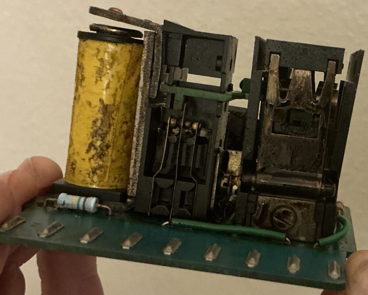

Bild 138-142 ist das alte Ding. Die anderen Bilder sind die vom neueren
Automaten.
Danke !
Viele Grüße,
Carsten
von Achim H. (pluto25)
Am Besten keinen. Die Alten leben 40Jahre, bei Neuen sind 10 schon
Glück.

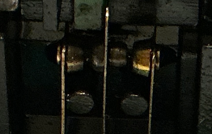

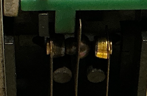

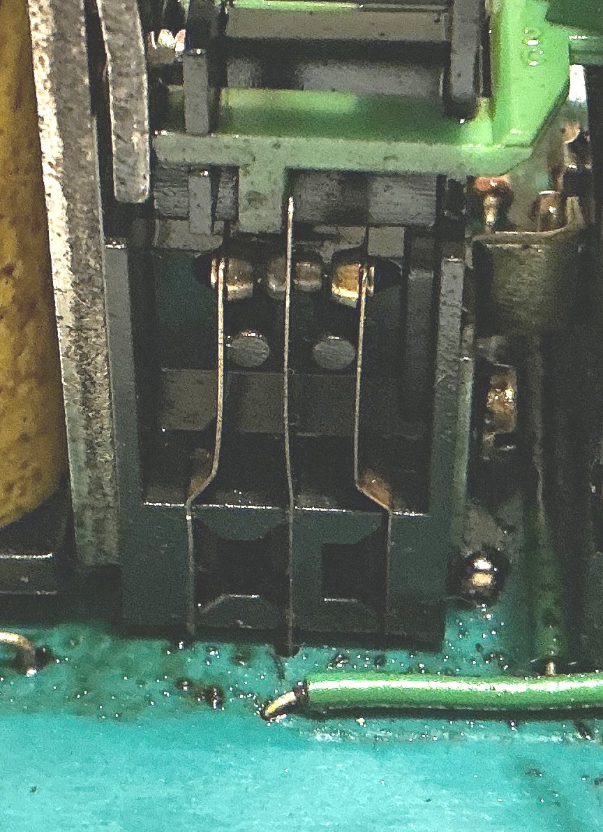

Das sieht man schon am "neuen" Kontaktsatz: der ist schon mehr
heruntergerammelt als der Alte...
von Gerald B. (gerald_b)
Damals war ROHS noch ein Fremdwort, da waren in den Kontaktnieten noch
so gute Sachen, wie Cadmium enthalten, in Form von Silber-Cadmiumoxid
Naja, der alte Automat ist seit 1992 nur gelaufen, wenn ich mal ne
Stunde oder 2 in der Halle war. Betriebszeit also eher minimal. Der
andere könnte einen größeren Teil dieser Zeit aktiv in einem
Mehrparteienhaus geknechtet haben.

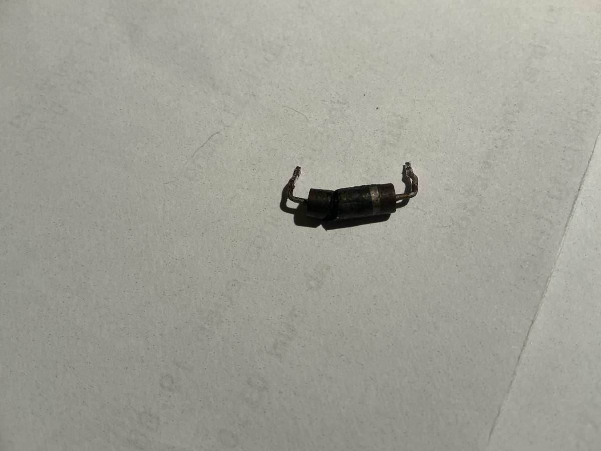

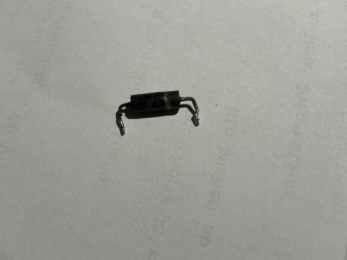

Carsten B. schrieb:
> Heißt, ich sollte dieses Bauteil auslöten und aufheben ?
Welches Bauteil? Egal, wenn schon, hebt man das komplette Gerät auf, so
gigantisch groß ist es ja nicht.
von Mani W. (e-doc)
Würde ich auf jeden Fall die Elkos tauschen...
Manfred P. schrieb:
Vorher aber mit Alkohol (Isopronanol/Ethanol) anständig reinigen. Denn
das schwarze Zeug ist nicht nur hygroskopisch, sondern es wird zusammen
mit dem angezogenen Wasser gerne auch chemisch aktiv...
Carsten B. schrieb:
> Also: welche Kondensatoren tauschen ?
Zu allererst den geplatzen X2, 470nF 275VAC und dann eventuell noch den
Becherelko. 22µ 63V
Die silbernen Elkos drücken gerne mal ihren Gummideckel aus dem Gehäuse.
Also ruhig austauachen. Den 0,47µF haben wir ja mittlerweile oft genug
genannt.
von Michael W. (miks)
Und auf jeden Fall 105ºC-Elkos verwenden...
Carsten B. schrieb:
> Der Rest ist Metall...
Die Ausfallwahrscheinlichkeit ist eine Badewannenkurve. Den steilen
Abfall durch Frühausfälle, sowie den sanften Boden hast du hinter dir.
Deine heizung ist wieder auf dem aufsteigenden Ast, allerdings im
negativen Sinne. Es wird irgendwann alle naselang was anderes kommen.
Carsten B. schrieb:
> Also muss ich gucken, das ich den Automat am Laufen halte…
Aber das ist es ja: der läuft schon. Ich würde von dem Ding ein paar
Fotos machen und mir dann Gedanken ums "am Laufen halten" machen, wenn
er es nicht mehr tut.
Carsten B. schrieb:
> Daher dachte ich halt, was tausch ich vorbeugend aus…
> Damit ich da mehr Sicherheit habe.
Das ist, wie wenn du eine Versicherung auf diese Kondensatoren
abschließt. Und wenns drauf ankommt, geht sowieso was anderes kaputt.
Mein Plan wäre also wie bereits gesagt: die defekte Steuerung ordentlich
reinigen und als "Ersatzteillager" aufbewahren. Und die neue Steuerung
unverändert ins Gerät und arbeiten lassen.

Ok. Ich mach die alte Steuerung mal sauber, tausch den Brandkondi, und
gucke ob sie läuft… wenn ja, Reservebank, sonst schaue ich mal, ob ich
rausgemessen kriege, was sie hat. Vielleicht kann man das gut sehen.

Ich konnte sie jetzt reinigen und dabei den explodierten Kondensator
ausbauen. Puh, so en detail, dem hat es fett zerhauen.
Leider ist ein weiteres Bauteil mit kaputt gegangen. Ich halte es für
einen Widerstand. Leider keine Ringe bis auf silber ganz rechts wirklich
erkennbar.
Auf dem neueren Automaten ist der Widerstand an derselben Stelle auch
da. Ringe sind gelb, lila, schwarz, silber.
Ich besorg den jetzt mal neu, und löte den ein, mal gucken, ob er dann
wieder tut.
Viele Grüße,
Carsten
P.S. - leider hat mein iPad beim Hochladen das Bild mehrfach genommen-
ich weiß nicht, wie ich das editieren kann. Sorry.
