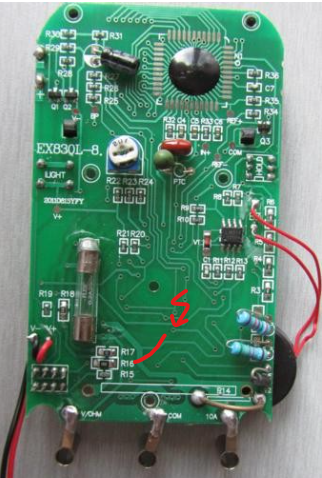

Moin,
das Ding kam defekt zu mir, eine der "Messbuchsen" (so man das denn so
nennen darf) hatte sich von der soliden Lötung befreit. Dann fiel mir
auf, dass der Strommessbereich Käse anzeigt, bei 2mA Teststrom wird im
220er Bereich "200" angezeigt. Das zieht sich so durch die
mA-Bänder...Afaik stimmt im 10A Bereich aber alles.
-> Jmd sowas schon gehabt? Hat der Chinese da die Teiler falsch
bestückt?
-> Beaufschlagt man den 200mA Bereich mit 200mA, geht die Anzeige aus
und es resettet...das macht es noch etwas schräger :/
Ja ich weiß, Chinaschrott - aber das muss ja "Serie" so falsch sein.
Interessiert mich akademisch.
Klaus.
von Rainer W. (rawi)
Klaus R. schrieb:
> Das zieht sich so durch die mA-Bänder...Afaik stimmt im 10A Bereich
> aber alles.
Damit hast du das Problem doch zumindest schon einmal der Beschaltung
der rechten Buchse zugeordnet. Ein Faktor 100 deutet auf schlecht
verlöteten oder falschen Shunt hin. Vielleicht hat der Bruch der Lötung,
meist durch rohe Gewalt an der Messstrippe, auch zu einem Leiterbahnriss
geführt.
So eine Lötstelle bricht nicht von selbst, gerade an einer Stelle, wo
mechanische Belastung vorprogrammiert ist.

von Klaus R. (klaus2)
Rainer W. schrieb:
> Wie hoch ist denn dabei der Spannungsabfall am Multimeter?
...das müsste ich AUF der Platine messen. Nein die Leiterbahnen sind ok,
das war einfach schlecht gelötet. Iwie riecht das aber nach "war schon
immer so". Gut es gibt genug Detailsfotos im Netz, muss ich mal die
Bestückung prüfen...aber der Reset ist schon seltsam, ein OL wäre ja zu
erwarten.
Klaus.
...ja krass, R16 hat statt 1 Ohm etwa 99 Ohm - Himmisakra, was ein
Zufall. Den tausch ich dann mal...sry für die Störung der Nachtruhe :)
Klaus.

Wobei ja schon interessant ist, dass der Shunt wegbrutzelt aber die
Sicherung noch "stramm" ist.
Klaus.
Stichwort Stromintegral I²t. Und dieser Wert ist bei einem
Dünnschichtwiderstand sicher kleiner als bei einer Drahtsicherung. Also
"schmilzt" erst der Widerstand, dann die Sicherung.
Bei Drahtsicherungen hat sich schon mancher gewundert, welche Ströme da
zum Abschalten nötig sind.
...ja der hätte halt dicker oder THT sein müssen. Und dass da überhaupt
ne eingelötete (und damit eh nicht "so" wechselbare) GlaSi drin ist
wunderte mich schon etwas. Rätsel ich nur noch, wieso das DMM dann
"resettet(e)".
Klaus.

von Lothar (Firma: HZB) (analog_art)
> Klaus.
Hallo Klaus,
kannst Du bitte ein Foto auf dem man den Widerstand gut und groß (mit
seiner Beschriftung) erkennen kann hier reinstellen?
Stand da vielleicht R99 drauf?
Bzw. was genau stand drauf?
Und womit hast Du ihn gemessen - hattest Du ein zweites Multimeter zur
Hand?
Und stimmen den die Messergebnisse jetzt nach einlöten eines neuen 1 Ohm
Widerstandes?
Grüße
Lothar
Klaus R. schrieb:
Das Bild hättest du dir auch sparen können. Oder was wolltest du damit
sagen?
Lesen kann man da auf dem Widerstand jedenfalls nichts, da nützt auch
das PNG-Format nichts.
Wichtige Regeln - erst lesen, dann posten!
Bitte das JPG-Format (nur) für Fotos und Scans verwenden!
Dein Messgerät hat zwei Buchsen für Messstrippen. Was hindert dich
daran, dazwischen die Spannung zu messen?
Oder hast du deine Buchse noch nicht wieder angelötet? In dem Fall würde
ich mich fragen, wie du überhaupt etwas misst.
1R00, ja 2. Dmm, foto nur zur lokalisierung ausm inet.
Klaus.
Die Lokalisierung interessiert hier nicht. Die Frage ist, ob der falsch
bestückt ist, d.h. was bei DEINEM Multimeter auf dem Widerstand für eine
Angabe steht, ob dein Widerstand den aufgedruckten Wert hat und ob die
Lötungen alle in Ordnung sind (Kalte Lötstellen, Haarrisse, saubere
Menisken). Für einen Widerstand von 1 Ω darfst du auch gerne zu einer
4-Leitermessung greifen.
p.s.
Dein Text ist etwas kryptisch und nur bruchstückhaft zu verstehen.

von Ralf X. (ralf0815)
Armin X. schrieb:
> Mindestens die (hoffentlich)integrierte Schmelzsicherung gibt
> Lichtzeichen.
Haben die neueren 830er seit einigen Jahren nicht mehr:
https://www.mikrocontroller.net/attachment/611715/DT830B-Fehlproduktion.jpg
Aber die kleine Leiterplatte könnte geheime Inhalte beherbergen, die
eine ungeahnte Energiemenge speichern und einen saustarken und
gefährlichen Selbstzerstörungsmechanismus beinhaltet.
Alleine, was da unter dem kleinen schwarzen Fleck verborgen sein mag..
Bloss Hände weg!
*gg
