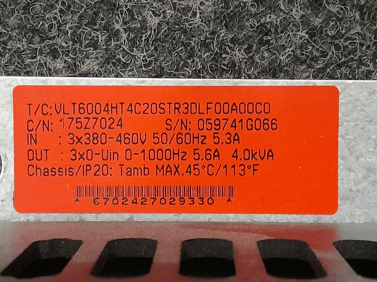

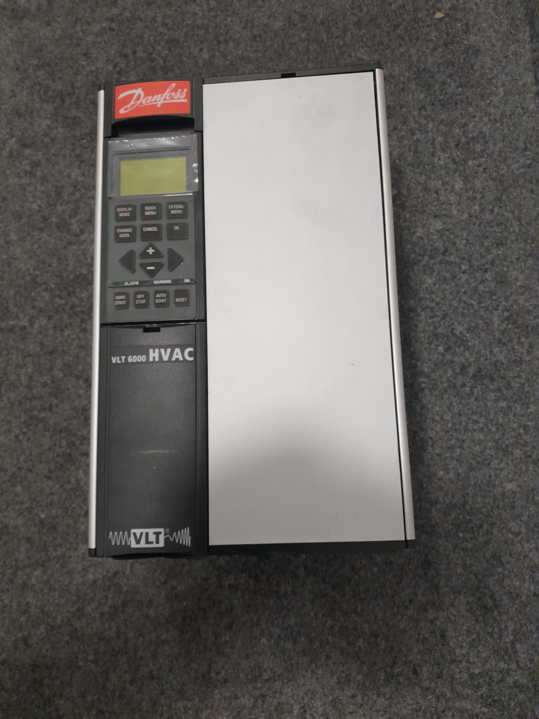

Ein gebrauchter Danfoss VLT6000 HVAC Frequenzumformer 4kVA.
Daten bitte dem Typenschild entnehmen.
Der FU wurde vor ca. 10 Jahren gebraucht für den Umbau einer Absaugung
gekauft, das Projekt wurde aber so nicht umgesetzt. Das Gerät wurde
trocken und sachgemäß gelagert.
Der FU ist laut dem ursprünglichen Verkäufer voll funktionsfähig wurde
aber von mir nicht getestet.
Ich gebe den Frequenzumformer gegen die Kopie einer Spendenquittung über
mindesten 100,- Euro an die Aktion Deutschald Hilft zugunsten der
Nothilfe Ukraine ab. Die ggf. fälligen Versandkosten würde ich
übernehmen.
