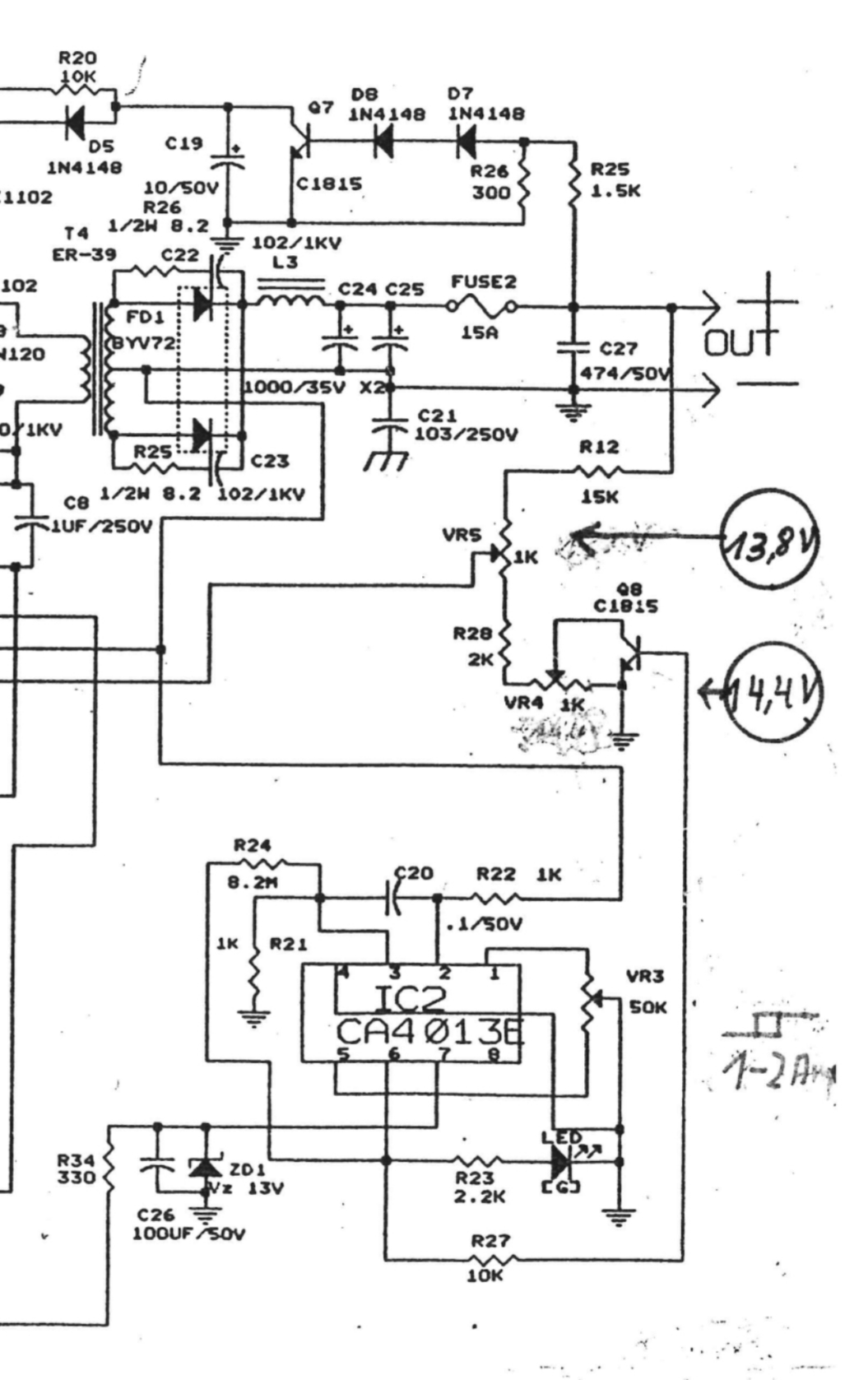

Anbei der Schaltplan eines Mobitronic/Waeco 12V Ladegerätes mit
Bulk/Float Umschaltung. Unten rechts ist der CA4013E, der diese
Umschaltung abhängig vom Ladestrom steuert.
Die Belegung entspricht dem Standard Einfach OpAmp mit Offset
Einstellung. Aber ist das nun ein Komparator oder ein
Operationsverstärker? Das Internet zumindest scheint ratlos zu sein und
schlägt mir wahlweise einen Flug von Air China oder den CD4013 Flipflop
vor.
Ist das ein Typo im Schaltplan und eigentlich und der CA3140 gemeint?
: Wiederhergestellt durch Moderator
von Helmut -. (dc3yc)
Das würde auch zum Offset-Poti passen. Also ein OpAmp mit externem
Offsetabgleich wird's sein.
Das wäre gut möglich. Keine Ahnung, wie der Ausbildungsstand bei Waeco
zu dieser Zeit war.
Ich denke aber, das damit die Kernfrage beantwortet ist, wird wohl ein
Typo sein. Vielen Dank an die Teilnehmer!

Eigentlich eher egal. Beschaltet ist der jedenfalls wie ein Komparator
wegen der Mitkopplung, so dass man, wenn man den ersetzen müsste, da am
besten einen Komparator rein macht.

Michael B. schrieb:
> C20 ist ein absolutes no-go, bei jedem OpAmp oder Komparator, der muss
> weg
Wie o.a. ist das die Schaltung des kleineren 15A Modells. Ich habe die
25A Version, in der dieser Job anscheinend von einem Teil eines LM324
übernommen wird. Die Schaltung ist recht komplex, aber der obige
Schaltplan hilft bei der Identifikation der Trimmpotis.

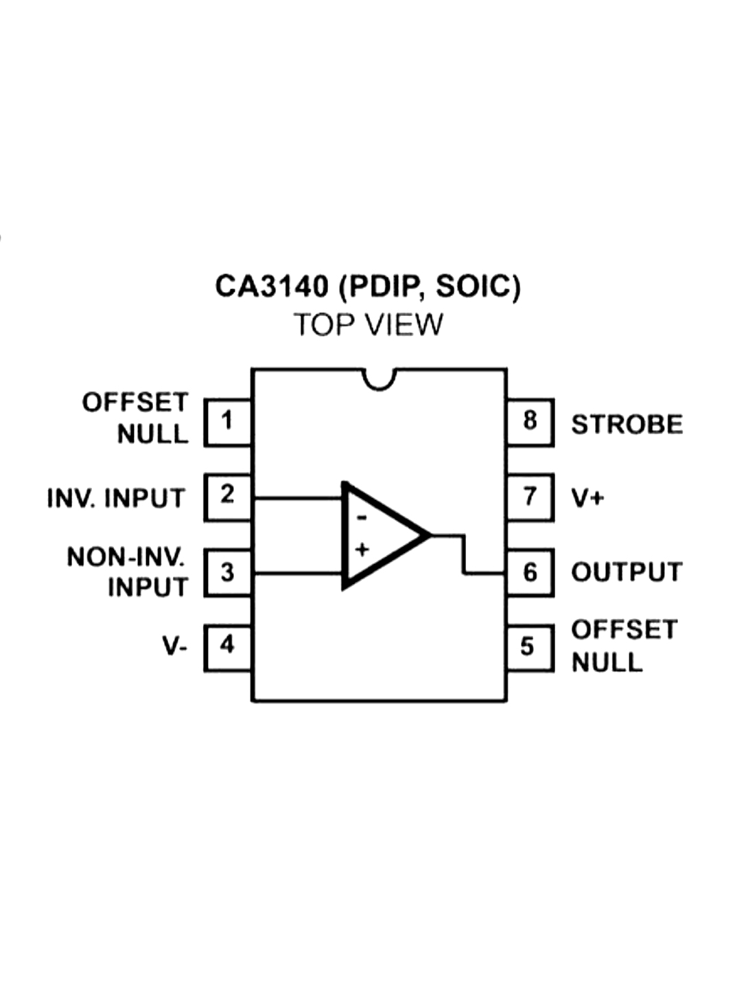

der CA3140 ist zwar ein OP, aber da vom Ausgang auf den NON INv 8.2 Meg
als Mitkopplung ist der als Komparator geschaltet, deshalb auch das C
zwischen INV und NON Inv, die Hystereseschleife rechts im Plan passt
dann auch dazu.
Mit Pin 7 V+ an 13V und Pin 4 V- an GND, aber die Beschaltung mit 1k
nach GND am NON Inv und wahrscheinlich Strommessung über R11 nach GND,
da müssen die Eingänge bis GND, das soll der CA3140 können. Mit Single
Supply können die Eingänge beim CA3140 bis -0.5V, das ist hier definitiv
notwendig das die EEingänge bis zur unteren Versorgung gehen können, bei
den "alten Schaltungen" war da der CA3140 gerne genommen weil das der
entscheidende Unterschied zum uA741 war, sollte passen
Ein Operationsverstärker.
Das 50k Poti ist für den Offsetabgleich.
wENN Das Teil bei Dir gesockelt ist, oder Dui sockelst es:
Kannst Du leicht einige OPV ausprobieren.
Es sieht bei der Beschaltung aus, das Du keinen besonders schnellen
Typen benötigst.

H. H. schrieb:
> In Matthias Ladegerät werkelt doch gar kein CA3140, sondern ein LM324.
Auch das scheint nicht bei jedem durchgesickert zu sein. Leute, es ist
schon länger alles geklärt - es handelt sich um einen Druckfehler im
Schaltplan.
