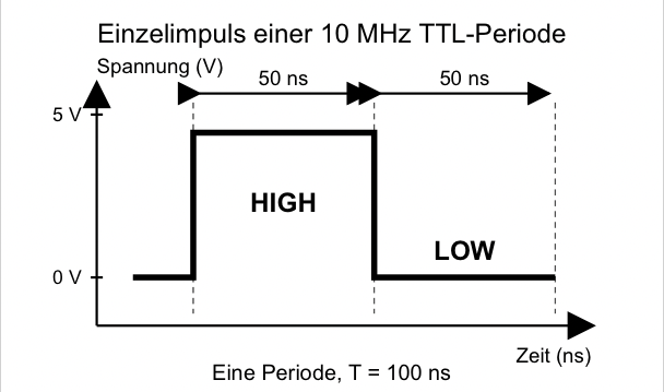

von Jörg R. (solar77)
Chris S. schrieb:
> Ich müsste die Länge eines TTL Impulses mit ca. 10MHz Auflösung
> messen..
10MHz ist eine Frequenz, keine Auflösung. Und was willst du messen, die
komplette Periode oder nur den H bzw. L Anteil? Mit welcher Genauigkeit
soll gemessen werden?
https://www.mikrocontroller.net/attachment/685494/100ns.PNG
Und wenn die Frage erlaubt ist, wofür das Ganze?

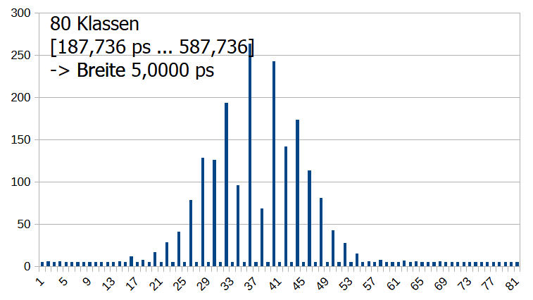

Stefan K. schrieb:
> ... Unten ist ein Histogramm der Pulslänge mit 80 Bins.
Ist das normal, dass das Histogramm beim vermutlichen Mittelwert eine
"Nullstelle" hat? Oder wird da das Maximum "ausgeblended"?
Oder ist das 10 MHz Normal so schlecht? ☺
Zwei Null-"Nebenlinien" sieht man auch noch... Regelmäßiger Abstand, hm.
von Stefan K. (stk)
Es wird nur der belegte Teil in 80 Bins aufgeteilt dargestellt. Bei
370ps Gesamtbreite und Messwerten mit 10ps Auflösung ergibt das "Lücken"
mit unterschiedlicher Breite.
Signalquelle war ein LBE-1421 mit vermutlich etwas aber nicht wesentlich
besseren Eigenschaften als der GPSDO im tinyGTC.

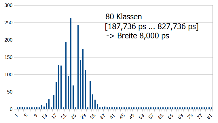

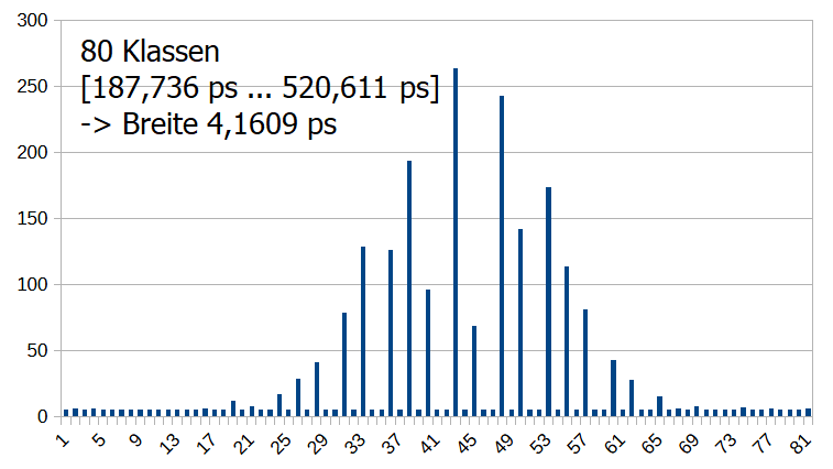

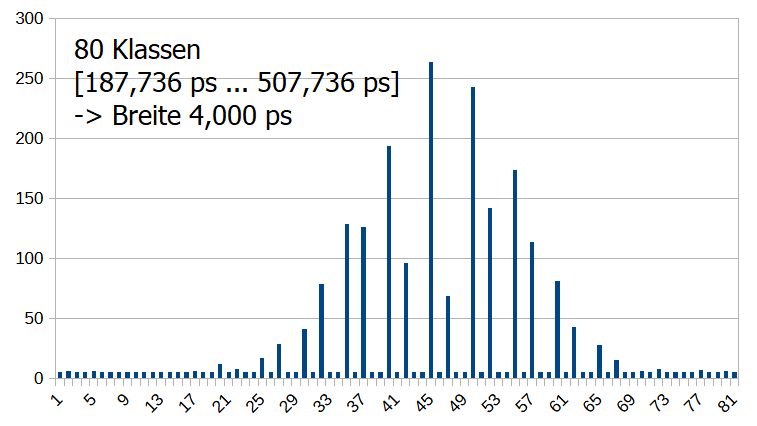

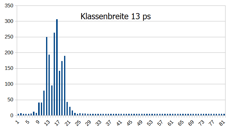

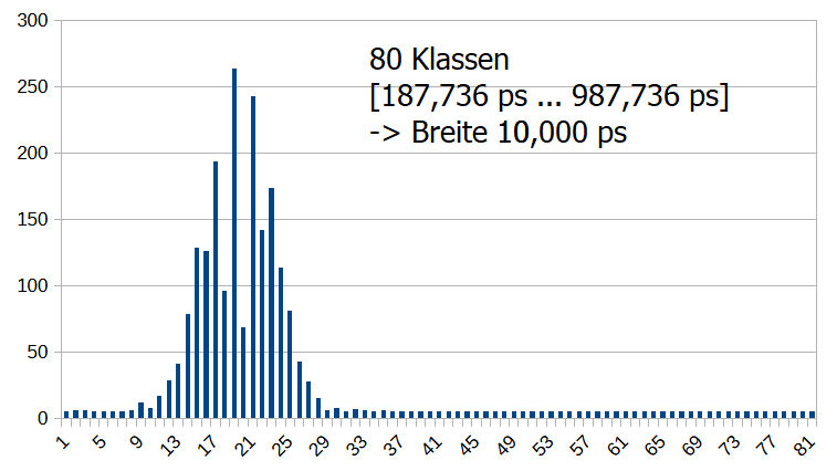

von Rainer W. (rawi)
Stefan K. schrieb:
> Bei 370ps Gesamtbreite und Messwerten mit 10ps Auflösung ergibt das
> "Lücken" mit unterschiedlicher Breite.
Das ist eine ganz üble, irreführende Datenaufbereitung bzw. Darstellung.
Die Darstellung darf nicht durch Aliasing auf Grund von Quantisierung
und Klassenbreiten verzerrt werden. Da hat wohl jemand ohne Sinn und
Verstand gearbeitet, sorry.
Für eine aussagekräftige Darstellung müssen die  Klassen unter
Berücksichtigung der Quantisierung gleich breit sein.
Stefan K. schrieb:
> Bitte sehr, Messdaten über etwa eine halbe Stunde und Screenshot.
Damit kann man was anfangen - vielen Dank.
Mi. W. muss jetzt mal ganz tapfer sein.
Die Bilder stellen aus den Daten erzeugte Histogramme für verschiedenen
Klassenbreiten dar. Die Klassenbreite 4,1609 ps entspricht etwa dem
Histogramm im Display (Klassengrenzen entsprechen wohl nicht ganz denen
im tinyGTC). Der Anfangswert des Darstellungsbereiches ist überall
gleich.
Zu jeder absoluten Häufigkeit (Y-Achse) wurde ein Offset von 5 addiert,
damit alle 80 Klassen als Balken auftauchen. Erst bei einer
Klassenbreite von 10 ps treten keine leeren Klassen, die durch Aliasing
zwischen Klassenbreite und Auflösung entstehen, mehr auf. Bei allen
Klassenbreiten unter 10 ps gibt es immer leere Klassen (Y-Wert 5 wegen
Offset) dazwischen, weil die Klassenbreite kein ganzzahlig Vielfaches
der Auflösung ist.
q.e.d.
p.s.
Auffällig bleibt, dass bei der Breite von 10 ps im zentralen Bereich des
Histogramms die Häufigkeit in jeder zweiten Klasse viel zu niedrig ist,
als ob da irgendeine Asymmetrie vorliegt. Das fällt auch auf, wenn man
direkt die Zeitserie plottet (ohne Statistikrechnerei). Ungradzahlige
Vielfache von 10 ps sind unterrepräsentiert. Die Anzahl der Punkte
sollte eigentlich ausreichen, um das als signifikant zu bezeichnen.

von Stefan K. (stk)
Mit genügend Abstand betrachtet sehen alle Bilder gleich aus.
Irgendwelche Strukturen in 10ps Raster finde ich bei einer
spezifizierten Auflösung von 40ps pro Timer und zwei beteiligten Timern
uninteressant. Ich habe keine Ahnung wie daraus überhaupt eine Dauer mit
10ps Auflösung berechnet wird und will das auch gar nicht so genau
wissen. Der größte Teil der Messwerte liegt in einem Breich von 200ps
Breite und das finde ich schon ganz ordentlich.
> wissen.
Das scheint ja auch nur so halb zu klappen.
Am Maximum der Verteilung sollten die Häufigkeiten in benachbarten
Klassen bei halbwegs normalverteilten Pulslängen ähnlich sein, statt
dessen liegt dort bis zu einem Faktor vier zwischen.
https://www.mikrocontroller.net/attachment/685658/10_000ps.png
Solange die Klassenbreite kleiner als die Auflösung ist, kommen nur
unbelegten Klassen dazwischen und wie viele leere dazwischen sind, fällt
aus der Entfernung nicht so auf.
Ändert tut sich das, wenn die Klassenbreite größer als die Auflösung
wird, z.B. bei 13 ps (sonst alles wie vorher) ;-)
>> wissen.
Möglicherweise ist einer (oder beide) der beteiligten OCXOs,
am Ende seiner Lebensdauer. Dann werden manche komisch. ☺
Was auch immer ein "komischer OCXO" für ein Signal liefert ...
Mir kommt das so vor, als ob beide Flanken der Zeitbasis für die
Pulsdauermessung genutzt werden, aber irgendetwas mit der Symmetrie
nicht stimmt (Tastverhältnis, Laufzeiten).
