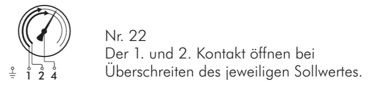

Hallo, ich versuche seit Tagen eine Schaltung für einen Kompressor hinzubekommen, finde aber keine Lösung. Vielleicht kann mir hier jemand helfen. Ein s.g. Kontaktmanometer zeigt den Druck an und soll über die eingebauten Magnetkontakte (Federkontakte) Relais und diese einen Schütz für den Motor steuern. Im Grunde gibt es zwei Öffner. Wenn der Druck steigt und über die untere Markierung kommt, schliesst dieser Kontakt. Ist die obere erreicht öffnet dieser. Nun muss der Motor ausgehen, bis durch den Zeiger der untere wieder geöffnet wird usw. Nur im Drucklosen Zustand, ist der untere Kontakt geöffnet und damit läuft der Motor nicht an. Ich hoffe das ist halbwegs verständlich formuliert.
Und, einen Druckschalter habe ich, möchte aber die "alte" Technik nutzen, da das Einstellen praktischer ist.

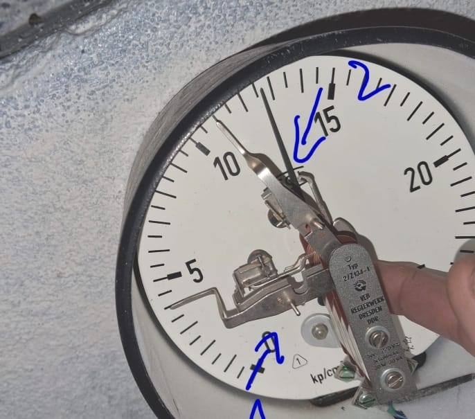

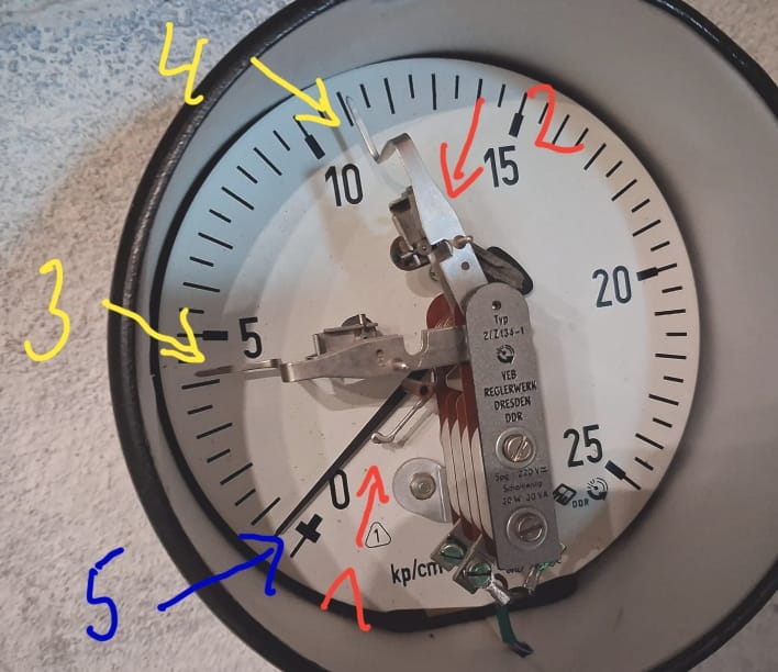

Offenbar nicht.
Es gibt deiner Beschreibung nach nur einen Kontakt, der bei Druck zwischen der (verstellbaren) unteren und oberen Markierung geschlossen ist.
Stell halt die untere Markierung auf 0.
Etwas Hysterese wird auch dieser Druckschalter mitbringen.

OP #7981628
Bild 1 zeigt:
  1. geöffneten unteren Kontakt
  2. geschlossenen oberen Kontakt 3 und 4. untere bzw obere Begrenzung
  3. den Zeiger
Bild 2 zeigt den geöffneten oberen Kontakt und den geschlossenen unteren.
