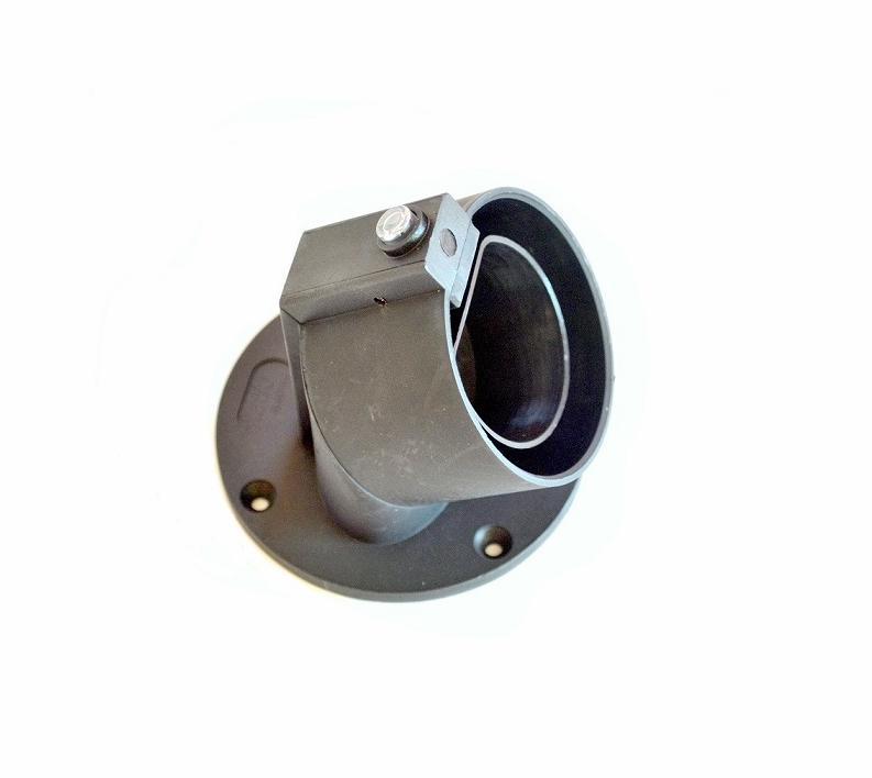

Bei der Ladesystemtechnik gibt es Halterungen aus Kunststoff (55 Grad abgewinkelt) für Typ 2 Kupplungen mit Entriegelungstaste (Art.-Nr. 20032202). Man müsste nur noch irgendwie das Einstecken der Typ 2 Kupplung detektieren.

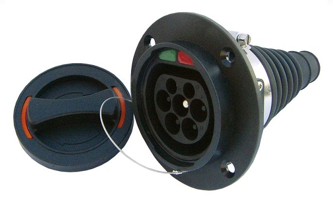

Zum Detektieren der eingesteckten Typ 2 Kupplung könnte man auch einen vollwertigen Typ 2 Einbau-Gerätestecker einsetzen und den Plug-Present-Widerstand auswerten. Zwischen den Anschlüssen PP und PE sollte immer ein Widerstand zwischen 100 Ohm und 1k5 messbar sein. Den Widerstand könnte man heranziehen, um eine LED von einem Optokoppler anzusteuern, der dann wiederum das Drucken des Prüfberichts freischaltet.
Allerdings müsste man dem Typ 2 Einbau-Gerätestecker erst noch ein Gehäuse spendieren und die Auswertelektronik mit dem Optokoppler und dem Netzteil kommt ja auch noch hinzu. Das könnte eventuell von eurer Obrigkeit insgesamt als zu aufwendig betrachtet werden.
