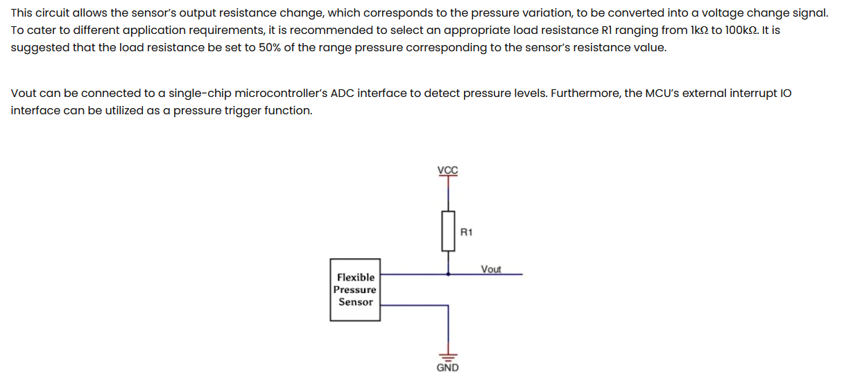

von Ob S. (Firma: 1984now) (observer)
Martin L. schrieb:
> Aufbau:
> Versorgung: 3,3 V
> Schaltung: FSR an 3,3 V, Festwiderstand nach GND
> Messpunkt (ADC) zwischen FSR und Festwiderstand
> ADC-Eingang hochohmig
> Festwiderstand zuerst 10 kΩ, jetzt 3 kΩ
So gehört das: [siehe Anhang]
Martin L. schrieb:
> https://xonstorage.z8.web.core.windows.net/pdf/4158958_SF1560010kg_link.pdf
Wem glaust du eher, irgendeiner dahergelaufenen Website oder dem
Hersteller selber? Mein Screenshot stammt direkt von letzterem...

Wie so? So, wie auf meinem Screenshot oder so, wie auf deinem
ASCII-Art-Schaltplan? Das ist nämlich verschieden, falls es dir noch
nicht aufgefallen ist.
Außerdem: bitte auch den Text im Screenshot beachten (zum Thema
Dimensionierung R1).

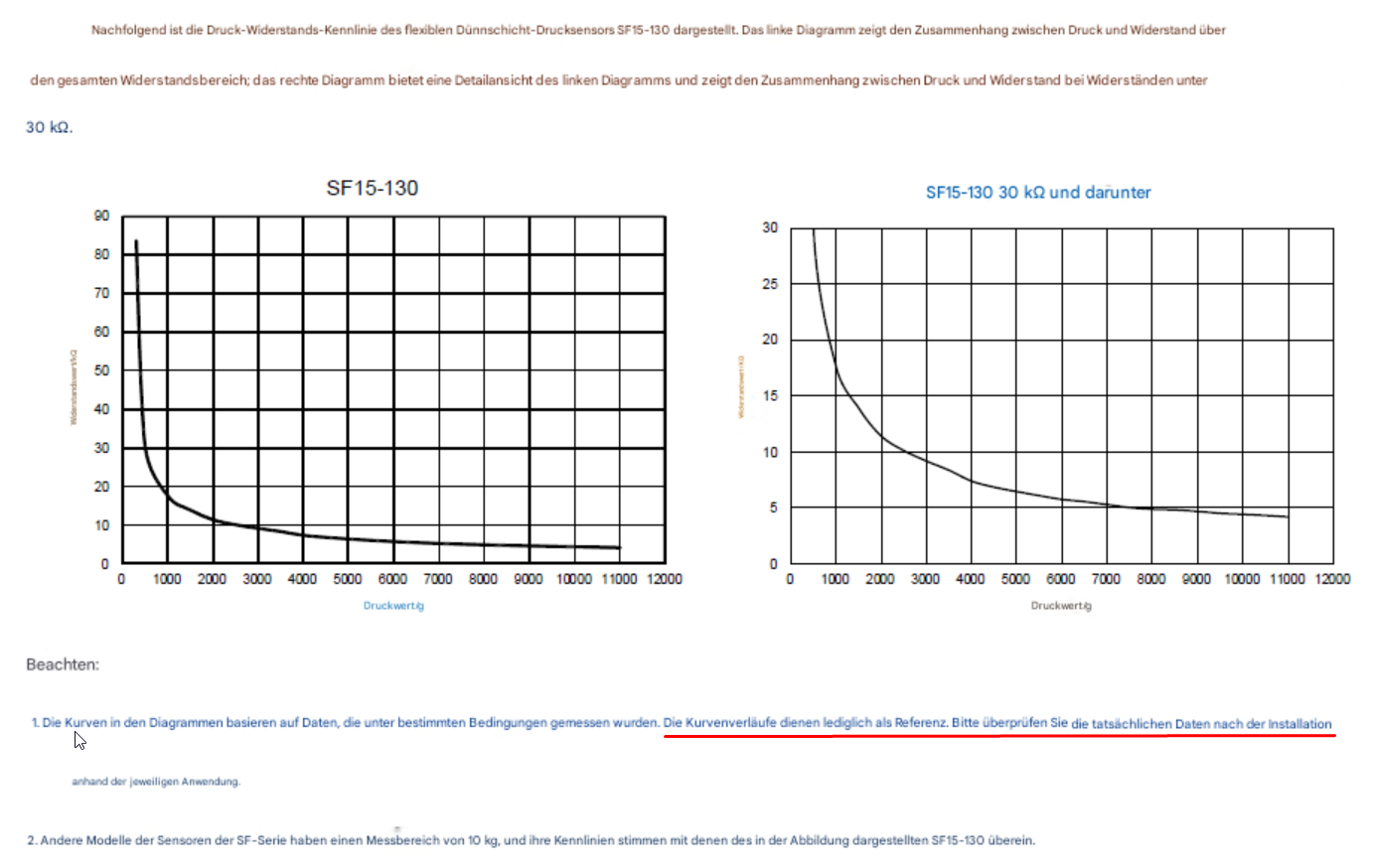

Martin L. schrieb:
> Datenblatt
Dort drin steht:
Dinge zu beachten
Bei der Verwendung des Sensors ist darauf zu achten, die Last gleichmäßig zu verteilen
Hast du die 10 kg also gleichmäßig über die gesamte Länge verteilt?
Und da drin steht auch:
R1 wird je nach Situation ausgewählt und beträgt üblicherweise 47kΩ bis 1MΩ.
Und es steht auch drin, dass auf die dargestellten Kurven kein Verlass
ist... ;-)

von Rainer W. (rawi)
Martin L. schrieb:
> Kann der FSR real deutlich höhere Widerstände haben als im Datenblatt
> angegeben?
Im Datenblatt ist für den lastfreien Fall angegeben ">10MΩ". Ist dir das
nicht groß genug?
