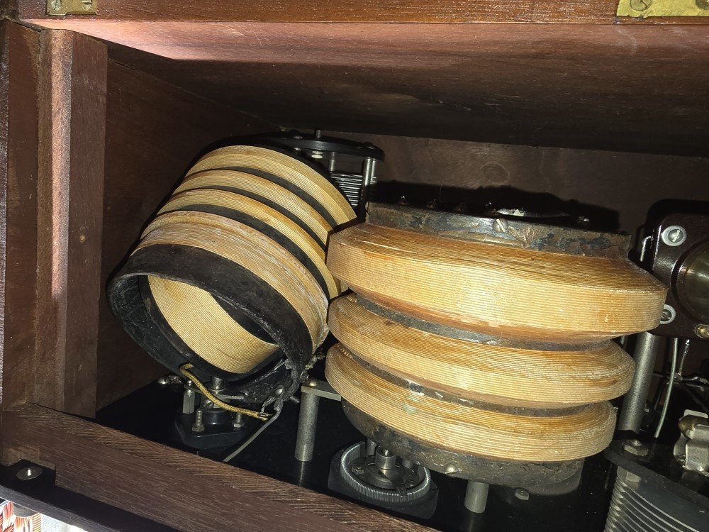

Was auch nicht zu vergessen ist: Die Übertrager hatten Eigenschaften,
jeder seine eigenen, nicht mal der Ersatz eines Übertragers durch einen
der "Empfohlenen" (weiter oben) ist immer so einfach möglich.
Die genannten Geräte der "Schiffsanker- Klasse" besaßen
ebenfalls Bauteile mit speziellen Eigenschaften- nur so waren sie in der
Lage, Empfang von Kontinent zu Kontinent zu gewährleisten.
Angehängt: Eine spezielle Spulenwickelart, die heute nur noch wenige
Leute kennen, die Spulenkörper hatten Durchmesser bis 16 cm, dazu die
passenden Drehkondensatoren, ca. 20 x20 cm,  bis 5000 pF.

Das sind Zeugen einer Zeit, als Metall als Material viel billiger und
verfügbarer war als heutzutage. Man kann über die Jahre förmlich
zusehen, wie die Resourcen unseres Planeten schwinden.
