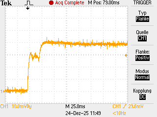

Der Ersatz-Anlasser traf ein und gleich nachgemessen: über einen 1mOhm-Widerstand das Oszilloskop angeschlossen, nur Klemme 50 (Magnetschalter), ohne Kl.30 (Batt+ an Anlasser).
Der Strom ist viel höher als erwartet, selbst bei dem kleinen Anlasser für einen 700cm³ Turbo, also eher niedrige Verdichtung. Für etwa 25ms 30A, danach 40A. Dabei dreht der Anlasser langsam sogar ohne Kl30 auf dem Werktisch. Der Magnetschalter hat 0,3 Ohm.
Der Alte hat das auch, wegen Messfehler (Spannungsabfall Zuleitungen) zuerst falsch interpretiert. Fehler liegt im Motor, der ist "hochohmig" geworden. Warum weiß ich nicht.

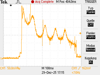

Der Kleine läuft mit dem neuen Anlasser wieder. Anbei die Kl30 Strommessung. Anderer Zeitbereich und 50A/div. Der Anlasser incl Magnetschalter zieht kurzzeitig über 300A.
Magnetschalter allein konnte ich nicht messen, verbietet die Einbausituation beim Smart. Dessen Einrückstrom von 40A sieht man auch hier. Sobald der Anlassermotor auf Touren kommt, geht der wahrscheinlich schnell zurück.

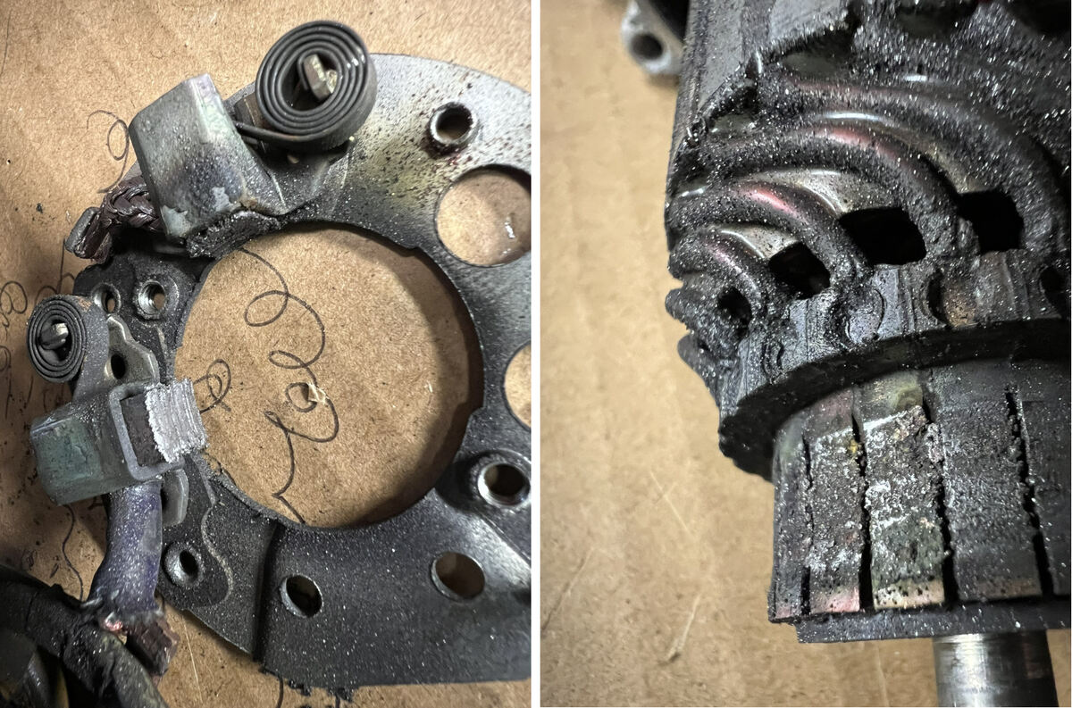

Interessehalber den defekten Anlasser gestern Abend geöffnet: eine Bürste ist abgebrannt. Der Kommutator sieht auch nicht mehr so toll aus.
Hätte man Zugang zu hochwertigen Kohlebürsten und wäre der Anlasser im Smart nicht so hoffnungslos verbaut, hätte man eine Aufarbeitung versuchen können.
Mechanik und Wicklungen sind unbeschädigt.

Mit ein wenig Glück könnte man den Kollektor noch einmal abdrehen.
