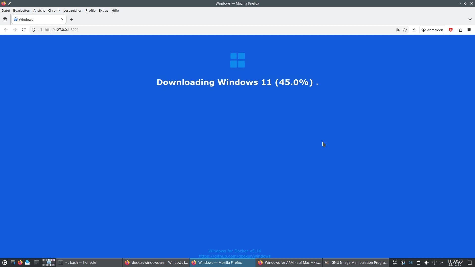

Rbx schrieb:
Ach, der will ja nur labern. Zum Ausprobieren, wie wohl https://github.com/dockur/windows-arm läuft, wäre der sich auch zu fein, ganz abgesehen von noch ganz anderen bewährten Möglichkeiten.
Ach, zu fein eher nicht, allerdings... ich habe kein Windows und möchte auch keines haben, zudem mangelt es mir an einer ARM-Maschine (mit der Ausnahme einiger Raspberry Pi 1 bis 5, von denen ich jedoch annehme, daß ein Windows auch dann nicht darauf laufen würde, wenn ich eines hätte).
Allerdings... update: der Docker Hub hat anscheinend ein X86-Image, das auch unter Linux zu laufen scheint... okay, zumindest lädt der Container ein Image von Microsoft Windows und ich bin gespannt, was danach passieren wird, siehe Anhang. Spannend, bisher war mein Kenntnisstand, daß Windows-Container nicht unter Linux lauffähig seien. Wenn das mittlerweile funktioniert, muß ich mir wohl ein Problem für diese Lösung suchen... hast Du eine Idee? :-)
Update: jetzt "Installing Windows 44% complete"... ui.
#7983450
Also wenn das fertig ist, könntest du ja ein Downgrading versuchen, auf eine 32/16 Bit Version.
Oder einfach mal versuchen Python zu installieren, und vorzeigen, damit ich auch endlich mal weiß, wie man Python einigermaßen eindeutig auf Windows installiert. (ach so, und dann noch schauen, wie wohl Eclipse läuft, und wie fluffig sich das dann mit Python handlen ließe.)
Fedora kommt jetzt dauernd mit Meldungen hinsichtlich der neuesten Version an. Viel besser als die Windowsgängelungen (auf Windows10 updaten) ist das hinsichtlich des Nerv-Statusses auch nicht. Was man noch versuchen könnte, wäre cygwin auf Windows 11 zu installieren.
Weitere Hilfen wären vielleicht noch https://learn.microsoft.com/de-de/sysinternals/
#7983475
Okay, nicht zu fassen, Windows 11 läuft in einem Docker-Container unter Linux. Es ist ziemlich langsam und daher schwierig zu bedienen, allerdings ist dieser Laptop hier mit einem Intel i7-7820HQ und 32 GB RAM jetzt auch nicht unbedingt das Erste, was einem zum Thema "Performancewunder" einfallen würde. Jedenfalls sind sogar Youtube-Videos halbwegs (halbwegs!) flüssig möglich, jedoch scheint die Audioausgabe (noch?) nicht zu funktionieren. Am Ende läuft dieses Windows allerdings auf QEMU+KVM, also in einer virtuellen Maschine...
Okay, mein Desktopsystem wird das schon aus Performancegründen nicht werden, aber trotzdem ist es spannend, daß es offensichtlich geht. Wenn ich also mal einen Anwendungsfall für Windows habe, der keiner hohen Performance bedarf, könnte das womöglich ein gangbarer Weg sein, auch wenn ich den Anwendungfall bislang noch nicht einmal am Horizont erblicken kann... egal, möglicherweise fällt mir ja künftig etwas ein oder jemand von Euch postet eine schöne Idee.
Wie dem auch sei, danke für den Tipp und den Link, Rbx.
