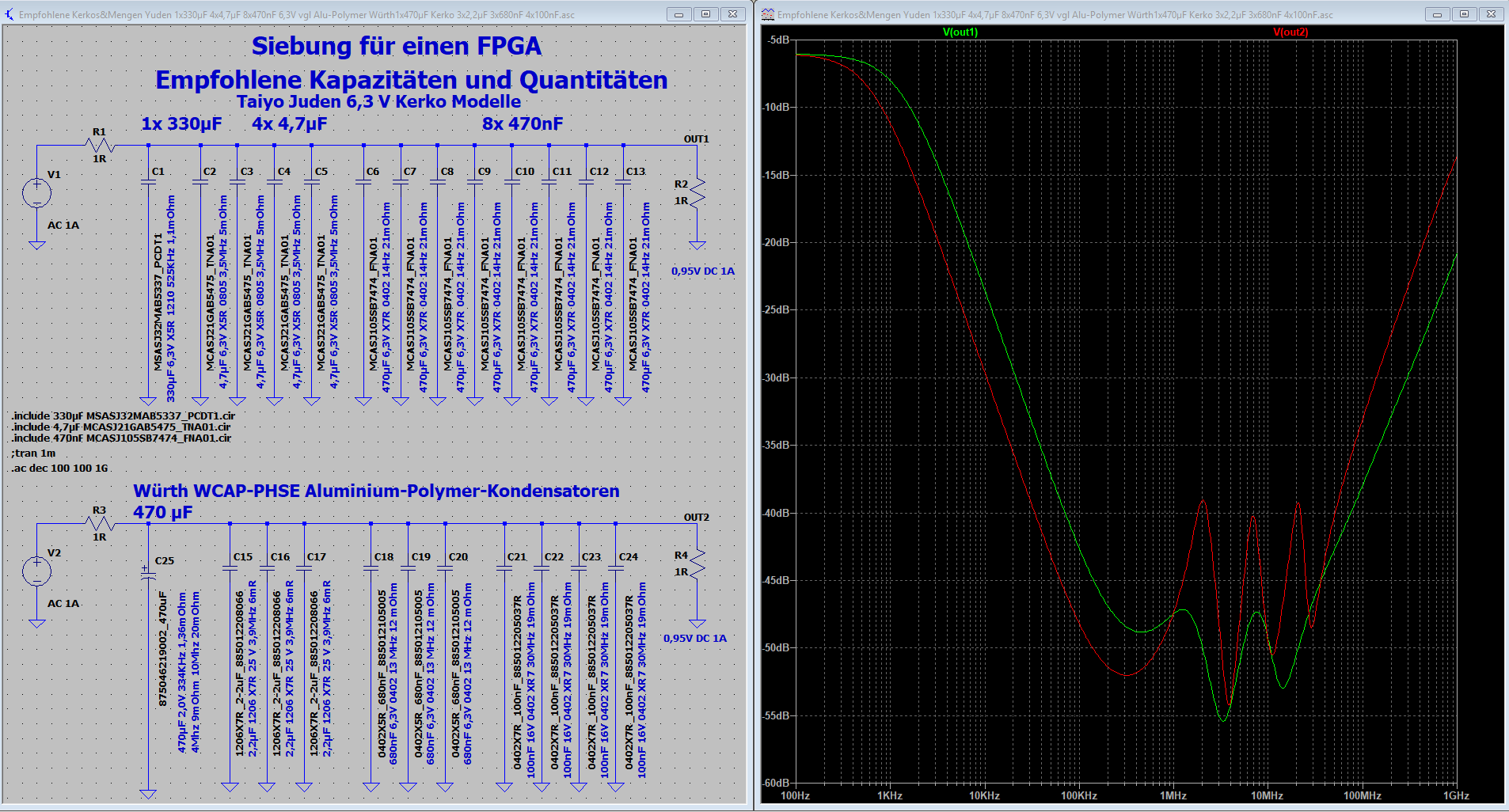

Für einen FPGA gibt es eine Empfehlung für die Siebung der
Hauptversorgung mit 0,95V und 1A: 1x330µF 4x4,7µF 8x470µF.
Ich habe da mal Kerkos mit 6,3V ausgesucht. Ich simuliere mit 1 Ohm
Quellenwiderstand und 1 Ohm Lastwiderstand.
Auf den 1 Ohm Lastwiderstand komme ich gemäß 0,95V/1A. Aber beide
Widerstände müssen ja nicht exakt der Realität entsprechen. Ich will ja
nur einen Referenzverlauf zum Vergleich haben.
Eigentlich hat mich die Empfehlung etwas verwundert. Der FPGA arbeitet
mit bis zu 200 MHz bis 300 MHz. Der Referenz - Frequenzgang von OUT1 ist
in Farbe Grün dargestellt. Die Kerkos mit 470 nF und 14 KHz Resonanz
sind nicht in der Lage den Frequenzbereich von 100 MHz bis 1 GHz
genügend zu dämpfen.
Ich bin letztlich zum Schluss gekommen, daß der Entwickler
offensichtlich nur die Anforderungen des FPGA im Sinne hatte. Und der
Rest ist wohl eher Sache des Anwenders.
Könnt ihr mir da zustimmen?
Für mich gibt es die Vorgabe, daß Kerkos erst <= 1 µF zu verwenden sind.
Es muß unbedingt Mikrofonie vermieden werden. Leider gibt es dazu keine
konkreten Messwerte. Aber so ist es eben.
Das Filter ist ja recht niederohmig. Tantal Kondensatoren kommen erst
gar nicht infrage. Dessen Impedanz bei Resonanz kommt nicht unter 100
mOhm.
Aber es gibt ja Aluminium-Polymer-Kondensatoren. Der Begriff
Tantal-Polymer taucht auch manchmal auf.
Würth stellt unter RedExpert eine wirklich gute Auswahlmöglichkeit zur
Verfügung. Kemet und Murata liefern auch Diagramme, aber der Vergleich
ist dort umständlicher und nicht so elegant.
Na gut, Ich mußte feststellen, die Polymer Kondensatoren haben
bestenfalls Resonanzen bis 1 MHz. Wenn ich dann mit 1 µF Kerkos anfange,
habe ich ein großen Dämpfungseinbruch im Bereich von 2 MHz bis 5 MHz.
Die niedrigste 1 µF Resonanz liegt erst um die 8 MHz. Und dann ist noch
die Bandbreite der Filterwirkung schmaler als bei etwas höheren
Resonanzen.
Dabei wäre, wie im Referenzfilter, ein 4,7 µF Kerko mit 3,5 MHz Resonanz
schon optimal. Ich habe mal alternativ ein 2,2 µF mit 3,9 MHz Resonanz
gewählt. Das sieht eigentlich schon gut aus.
Die Frage ist, gibt es Kondensatoren mit Resonanzfrequenzen im Bereich
von 3 MHz bis 4 MHz ohne Mikrofonie? Folienkondensatoren scheiden
natürlich wegen der Größe aus. Es steht eben nicht viel Platz zur
Verfügung.
Noch ein Zusatz, der Dämpfungsverlauf von OUT2 in Farbe Rot ist nur eine
vorläufige Studie. Das geht natürlich besser.
mfg Klaus

von Andreas M. (amesser)
Wastl schrieb:
> Deswegen ist es trotzdem keine Mikrophonie.
Doch, genau so wird das bezeichnet. MLCC können ganz ähnlich wie Piezo
Schall sowohl empfangen und noch viel besser aussenden. Das was manche
als Spulenfiepen bei Schaltreglern bezeichnen sind meist gar nicht die
Spulen sondern die Kondensatoren.
Klaus R. schrieb:
> Ich möchte jetzt nur wissen ob es gewisse Alternativen zu Kerkos gibt,
> die ich eigentlich für mein Filter unbedingt benötige.
Ich denke nicht, das Du von den FPGA Abblockkondensatoren da solche
Probleme bekommst. Die takten doch viel höher als Ultraschall. Ansonsten
gäbe es noch Reverse Geometry MLCC sowie noch speziellere welche mehrere
Kontaktflächen über Kreuz haben die Induktivität noch weiter zu senken.
Schau Dir z.b mal die Murata LLL, LLF, LLA oder NFM an um eine Idee zu
bekommen. Gibts natürlich auch von anderen Herstellern.

Das Saturn PCB Toolkit gibt es auch als kostenlose Software und ist ein
guter Helfer. Sie Bild in der Anlage.
Ich habe zunächst einen Leiter mit 50 Ohm Wellenwiderstand berechnen
lassen. Ich Induktivität liegt bei 3 nH/cm. Die Kapazität bei 1,2 pF/cm.
Erst wenn ich die Frequenz auf 1 GHz erhöhe ändert sich etwas leicht am
Wellenwiderstand und somit auch an der Induktivität.
Leiterbreite    Zo      Lo         C0
0,25 mm         50 Ohm  3,0 nH/cm  1,2 pF/cm
1,00 mm         26 Ohm  1,7 nH/cm  2,4 pF/cm
2,00 mm         15 Ohm  1,0 nH/cm  4,3 pF/cm
3,00 mm         10 Ohm  0,7 nH/cm  6,2 pF/cm
Erst wenn ich den Leiterabstand zur Massefläche auf 10 mm Höhe
vergrößere, dann komme ich auf Z0 = 194 Ohm und den 10 nH/cm. Aber zum
Glück sind die Platinen etwas dünner.
Welchen Wert hat die Impedanz des freien Raums?
Die Impedanz des freien Raums Z₀ = 376,73 Ω
Aber wir wollen ja keinen Sender bauen.
Aber Rick, ich gebe Dir recht. Die Leiterbahnen haben einen Einfluss.
Jedoch wollte ich zunächst nur einen Vergleich mit dem Referenzfilter
haben.
Rick schrieb:
> Klaus R. schrieb:
>> ... störten das Nutzsignal
> Damit eine Störung auf der Versorgung bis zum Nutzsignal durchdringt,
> muß das PSRR schon recht klein sein. Ich kenne (was nicht heißt, daß es
> das nicht gibt!) auch kein FPGA-Datenblatt, wo dieser Wert angegeben
> wäre.
Es handelt sich um ein Mikrofon. Das wurde eindeutig von Kerkos durch
akustische Signale gestört. Die Pegel waren sehr klein, aber sie
störten. Ich bin aber jetzt der Meinung das es keine Kerkos der Siebung
waren.
Ein X7R Kerko verliert mit zunehmender Spannung Kapazität. Er arbeitet
dann offensichtlich wie ein Piezo Lautsprecher.
"Piezo Lautsprecher funktionieren mithilfe piezoelektrischer
Materialien, die sich verformen, wenn eine Wechselspannung angelegt wird
Im Ultraschallbereich arbeitet die Siebung schon ganz ordentlich.
Ich denke das die fraglichen Störer nicht so gut gebloggt waren.

jetzt aber auch bei dem jetzigen FPGA so haben.
Ich habe erst jetzt von den Hersteller - Vorgaben für die Siebung der
0,95 Versorgungsspannung gelesen. Daraufhin habe ich ein Referenzfilter
nach Herstellerangaben simuliert.
Bis 1 MHz kann ich mit Tantal Polymer Kondensatoren die Vorgaben
erfüllen. Danach müsste ich, wie im Referenzfilter, mit 4,7 µF
fortfahren.
Beim Einsatz eines 1 µF Kerkos bricht die Impedanz zwischen 2 MHz und 10
MHz deutlich ein. Selbst ein  2,2 µF ist da nur ein Kompromiss.
Ich habe hier lediglich den Dämpfungsverlauf simuliert. Es geht aber
darum dem FGPA die erforderlichen Ströme liefern zu können. Die
Entwickler des FPGA haben bei dieser vorgebenden Stückelung und den
Quantitäten dies wohl im Sinn gehabt gehabt.
Ich bin mir jetzt so ziemlich sicher nichts übersehen zu haben.
Es geht nicht ohne 4,7 µF Kerkos. Mikrofonie im Ultraschallbereich unter
100 KHz dürfte allein schon der Tantal Polymer Kondensator genügend
dämpfen.
