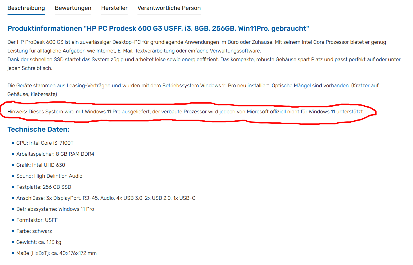

von Ob S. (Firma: 1984now) (observer)
Harald K. schrieb:
> Aber auch nicht so richtig. Ein i3-7100T steht eindeutig nicht auf der
> "Kompatibilitätsliste" drauf, aber ein aktuelles Windows 11 lässt sich
> ohne jeden Trick auf einem damit ausgestatteten System installieren. Es
> gibt keinen einzigen Hinweis auf die Inkompatibilität.
> Das hier ist ein entsprechendes System:
https://www.pollin.de/p/hp-pc-prodesk-600-g3-usff-i3-8gb-256gb-win11pro-gebraucht-753078
Es ist wie immer: Wer lesen kann, ist klar im Vorteil (siehe Anhang).
von Harald K. (kirnbichler)
Seufz.
Ich bezog mich auf das, was Windows erzählt, wenn man es auf dem Gerät
installiert.
Daß das Gerät nicht als "kompatibel" gilt, und daß ich mir dessen
bewusst bin, sollten des Lesens tatsächlich fähige Personen:de meiner
entsprechenden Formulierung entnommen haben:
Harald K. schrieb:
> Ein i3-7100T steht eindeutig nicht auf der "Kompatibilitätsliste"
Das bedeutet, daß es eine Grauzone gibt. Systeme, auf denen sich Windows
11 ohne irgendwelche Maulerei (oder Tricks gegen Maulerei) installieren
lässt, die aber trotzdem nicht "kompatibel" sind.
Das zeigt, welch hohe "Qualität" der Hardwareanforderungstest aufweist,
den Windows 11 bei der Installation anwendet.
