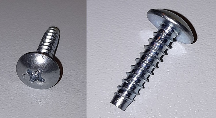

ich suche eine spezielle Schraube, die bei der Mitsubishi Klimaanlage
MSZ-AY35VGKP (Innengerät) zur Befestigung der Abdeckung verwendet wird.
Mir ist eine abhanden gekommen. Der Klimamonteur hat leider keine
Ersatzschrauben.
Gewindedurchmesser: ca. 3,82 mm (hört sich stark nach Zoll-Maß an)
Länge: ca. 15,57 mm
Kopfdurchmesser: ca. 9,21 mm
Der Kopf ist im Vergleich zu üblichen metrischen Linsenkopfschrauben
flacher. Wo kann man so eine Schraube kaufen? Und wie heißt der genaue
Schraubentyp?

"Selbstschneidende Schraube für Kunststoff"
von H. H. (Gast)
Schrauben für Thermoplaste, z.B. EJOT PT.

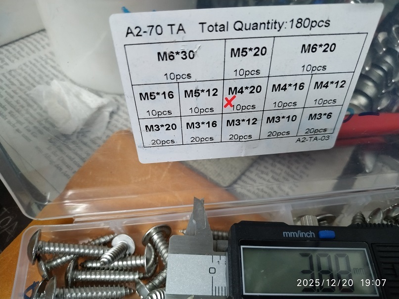

von Lu (oszi45)
z.B. Karosserieschraubensatz?
von Martin R. (mme)
Der Kopf sieht schon mal ganz gut aus.
Aber das Gewinde ist keinesfalls metrisch M4, wie im Bild gezeigt. Ist
eher eine Blechschraube. Da stimmt Beschriftung im Kasten nicht mit der
Schraube überein. Vielleicht steht das "M" auch für was anderes.
von Lu (oszi45)
Martin R. schrieb:
> "M" auch
Chinesisches M. Schau mal bei A* nach solch einem Schraubensortiment.
Die markierte Schraube hat 3,88mm Durchmesser. Sie sollte passen.

ich bin fündig geworden:
https://www.fastenersuperstore.com/products/465831/thread-forming-screws?pid=18649
Größe #8
Länge 5/8"
Kopf: Truss
Schraubenzieher: Philips
Oberfläche: verzinkt

Entscheidend:
Selbstschneidend, für Kunststoff. Englisch "self-tappers".
Beim Eindrehen schneidet so eine Schraube sich ihr Gewinde selbst,
deswegen ist es extrem wichtig, so eine Schraube nur durch eine mit
exakt der gleichen Gewindesteigung zu ersetzen.
Der Kerndurchmesser der Ersatzschraube sollte nicht größer als der des
Originals sein.
Beim Wiedereinsetzen so einer Schraube sollte sie zunächst etwas
entgegen des Uhrzeigersinn (also in Richtung lose) gedreht werden, dann
spürt man das Einrasten in das bereits vorhandene Gewinde. Macht man das
nicht, ist das Risiko groß, daß sich die Schraube ein zweites Gewinde
schneidet, was bald zum Versagen der Schraubverbindung führt.
