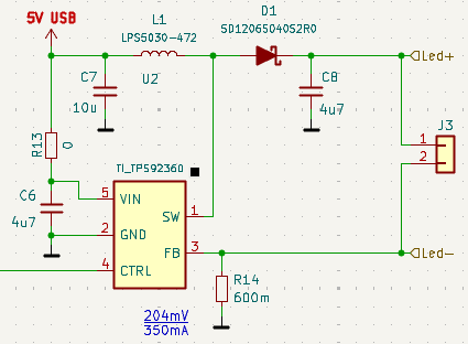

eine Frage zu Constant-Current Boost Led Driver Schaltkreisen.
Bspw. TI LM3410, TPS92360, TPS61169, Diodes AP5724, AP5725, AP5726
Werden alle gleich beschalten mit Spule und Diode etc.
https://www.ti.com/product/de-de/LM3410
Meine Bauchschmerzen beziehen sich auf die Spule, die direkt an Vin
hängt. Die Schaltung soll inkl. einem µC mit einem USB 5V Netzteil
versorgt werden. Jetzt bin ich mir unsicher ob da nicht doch der µC
gefährdet wird, durch vielleicht entstehende Induktionsspannungen bei
Abschaltvorgängen?
Ich möchte für eine kleine Beleuchtung paar helle Leds (350mA) in Reihe
betreiben, die mittels 2 Taster am µC heller oder dunkler einstellbar
sind. Bevor ich dafür Mosfets einzeln ansteuere, dachte ich mir kannst
einen Konstantstromtreiber verwenden. So der Gedanke.
Bleiben die 5V Versorgungsspannung im grünen Bereich trotz der Spule?
von Jens G. (jensig)
> Abschaltvorgängen?
Dafür ist doch der C auf der Eingangsseite, der sowas schlucken soll.

von Jobst M. (jobstens-de)
> hängt.
Ströme in Spulen ändern sich nur 'langsam'. Abgesehen vom Ripple fließt
ein ziemlich konstanter Strom durch die Spule.
Die hohen Spannungsänderungen hast Du auf der anderen Seite der Spule.
Hier solltest Du eine Kopplung zu anderen Schaltungsteilen vermeiden.
Veit D. schrieb:
> Ist das ausreichend oder könnte man noch Sicherheitshalber eine Diode
> dazwischen setzen?
Die Diode würde ich lassen. Die Spule sollte eine niederohmige
Spannungsquelle sehen. Ist das nicht der Fall, bekommt man negative
Spitzen auf der Versorgung. Also würde IN DEM FALL mehr Kapazität
helfen.
Achte auf Dein Layout!
Jobst

ich hätte gern noch einen Tipp zur Auswahl der Spule und Schottky Diode.
Bei der Spule bin ich mir sicher das eine Coilcraft LPS5030 mit 4,7µH
von den Eigenschaften locker passt. 83mOhm, Irms 1,3A, Isat 1,9A, SFR
84MHz.
https://www.coilcraft.com/de-de/products/power/shielded-inductors/ferrite-drum/lps/lps5030/
Die Schottkyauswahl macht mir Probleme, weil meistens keine
Schaltfrequenz angegeben ist. Erst wieder bei größeren SMB Bauformen
steht es dabei. Kann mir jemand eine Empfehlung geben? Led Strom max.
350mA. Die 4 Leds bekommen eine eigene Platine und werden mit Kabel und
Stecker verbunden.

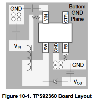

Im Datenblatt Layout Bsp. gibt es einen 2. Eingangskondensator und einen
Widerstand am VIN. Was hat es damit auf sich? Im Schaltplan gibt es
diese nicht.
Weil die keine Sperrschichterholzeiten kennen. Die schalten daher,
praktisch betrachtet, immer schnell genug. Und deren
Sperrschicht-Kapazitäten stören üblicherweise nicht.
> Stecker verbunden.
Nimm irgendeine, die 1A oder bißchen mehr verträgt ...
> diese nicht.
Welches Datenblatt, welches Bild, ...? Man kann doch sicherlich genau
spezifizieren, was genau Du da referenzierst.
Aber ganz sicher ist das ein Filter gegen Störspannungen/-ströme (EMV).
Es handelt sich um ein R-C Filter für die Versorgung des ICs.
Es sieht tatsächlich danach aus, dass dies nicht weiter beschrieben ist.
Auch nicht in dem kurzen Kapitel 9.
Du kannst es in Deinem Layout ja vorsehen und den Widerstand erstmal mit
0Ω bestücken.
Ist ok.
Jobst

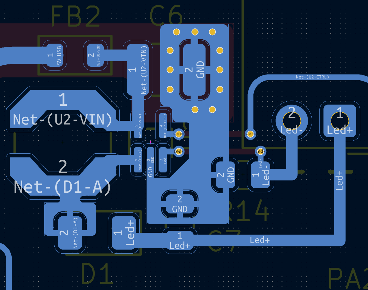

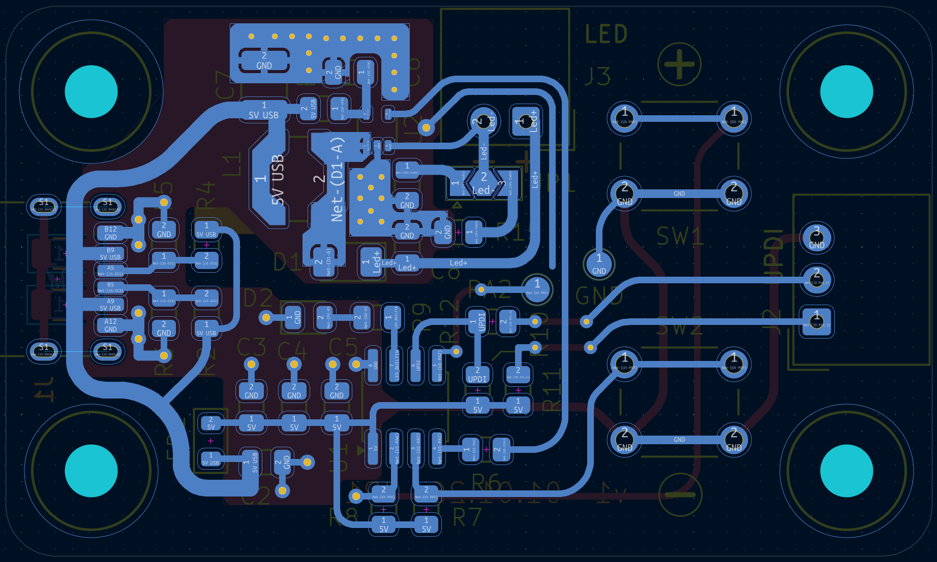

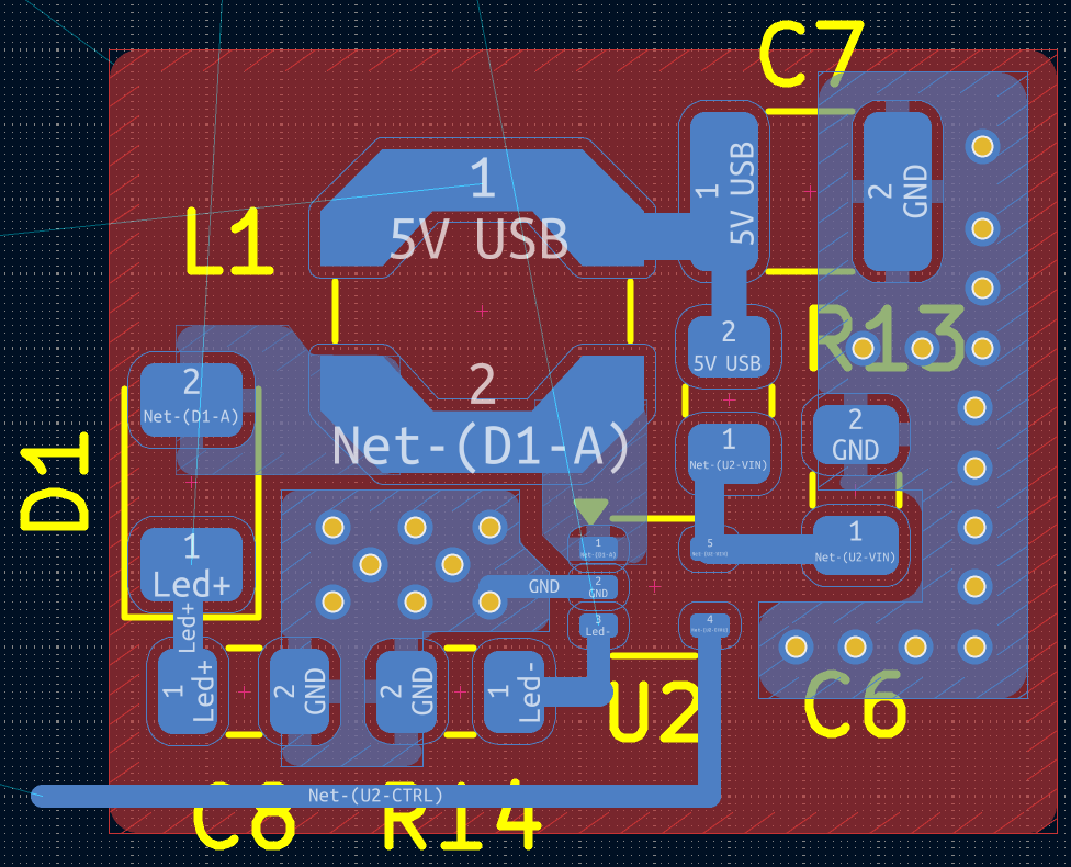

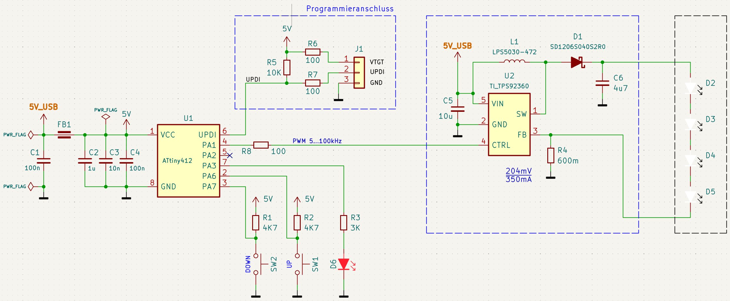

von Veit D. (devil-elec)
habe mich rangesetzt. Erst ohne 2. Eingangskondensator (A), dann nochmal
mit 2. Eingangskondensator + R (B). Ich würde nun zu Variante B
tendieren. Wäre B so okay? Je nach dem wie das PWM Signal und 5V
Anschluss an C88 Pin 1 zugeführt wird, könnte ich noch das Massepolygon
von C5 + C88 nach unten ziehen.
Von welcher Größenordnung für R würde man reden, wenn es nicht 0 Ohm
sein sollen? mOhm oder einstelliger Ohmwert? Eigentlich wünscht man sich
ja keinen Widerstand in der Zuleitung.
Der Fehler im 3D PCB im oberen Layout, L1 nicht an C5 angeschlossen,
rührt daher, weil durch das Einfügen von C88 + R88 sich Signalnamen
geändert haben. Dessen 2D Layout ist vor den Änderungen für Variante B.
Veit D. schrieb:
> Wäre B so okay?
Nun hast Du aber ein RC-Filter vor der Spule, nicht mehr vor dem IC.
J3 fehlt im Layout.
Stimmt. Warum die das da kommentarlos eingezeichnet haben wird
unbeantwortet bleiben. Ich würde mir auch erst wieder Gedanken darum
machen, wenn es wider erwarten Probleme geben sollte und so lange 0Ω
einsetzen.
Jobst
wegen J3, dass ist erstmal nur das Layout für den TI TPS. Der Rest macht
mir keine Kopfschmerzen.  ;-)
Dann habe ich den Layoutvorschlag falsch verstanden. Und ich war so
stolz auf mein Layout. ;-) Wenn der RC an der Spule falsch ist, macht in
Nachbetrachtung wirklich keinen Sinn, dann kann ich das RC auch gleich
weglassen und nehme Variante A mit nur einem Eingangs C. Denn die
Größenordnung vom "RC" Kondensator ist auch nirgends angegeben.

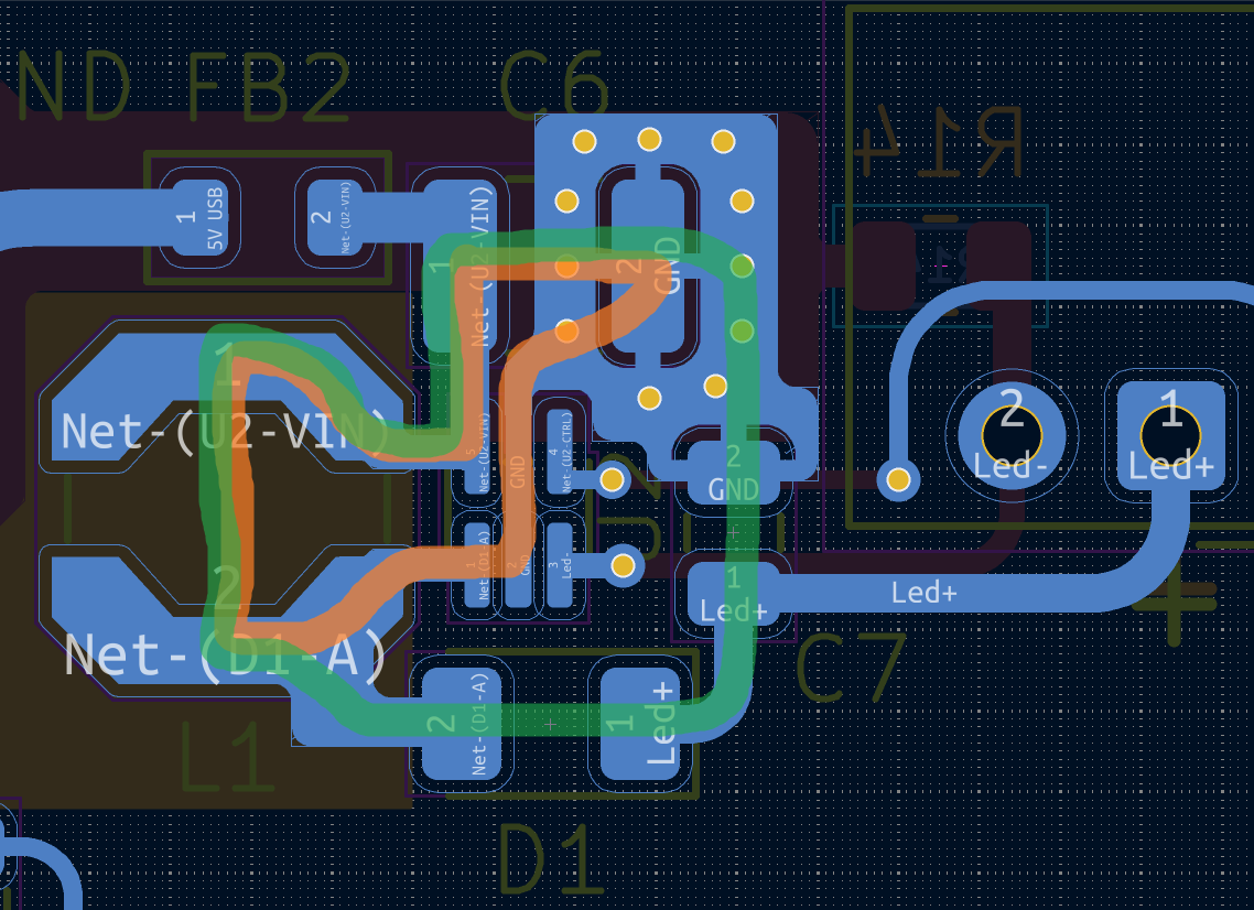

Was ist in dem Fall besser?  Polygon um + von Eingangs-C und TPS Vin und
Spule, womit alles schön "im Kreis" verbunden ist. Oder ein klarer
Strompfad von Eingangs-C zu TPS Vin und dann erst zur Spule?
Frohe Weihnachten.
lies mir keine Ruhe. Schaltplan und Layout ist korrigiert. Wobei sich am
Layout nichts geändert hat, nur der VIN Einspeisepunkt hat sich nach C7
verlagert. Led- führe ich noch unten raus - ist mein kleinstes Problem.
Jetzt kann ich alleine weitermachen. ;-)
Danke Euch.

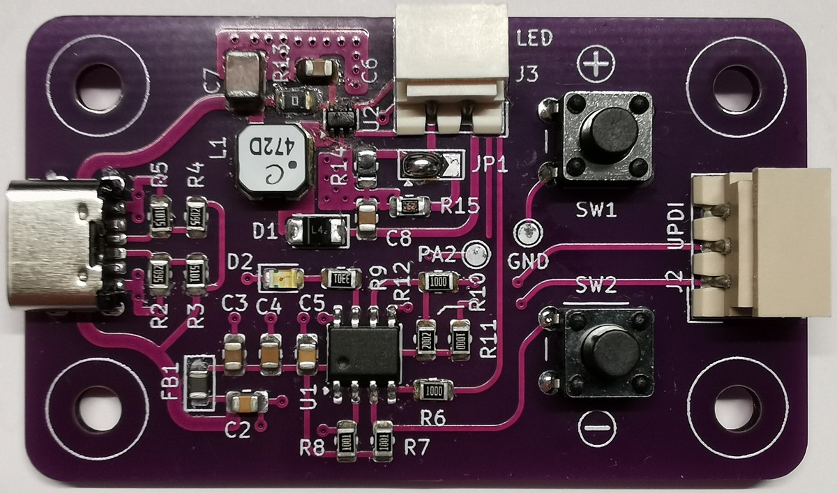

Platine ist bestückt und es liegen keine 5V am USB-C an. Warum das? Ich
verwende ein Handynetzteil mit USB-A Buchse und Kabel auf USB-C. Das
Handy wird geladen. An meiner Leiterplatte liegen jedoch keine 5V an.
Ich habe 2 verschiedene Ladenetzteile. Einmal eins welches nur 5V
ausgeben kann und ein 40W was bis 10V ausgeben kann. Mit keinem von
beiden liegen bei mir 5V an. Als ob die nicht wissen das sie 5V ausgeben
sollen. Meine USB-C Bestückung ist für bis zu 900mA vorgesehen. Was habe
ich falsch gemacht? Die USB-C Buchse eine 6 polige.
ich hatte dann 5V am größeren C7 fremd eingespeist und mein Netzteil mit
eingestellter 50mA Strombegrenzung sagte mir immer Kurzschluss. Nachdem
ich nun alle relevanten Teile die im Strompfad liegen runtergelötet
hatte, FB1, C2, R13, D1 und U2 und ich immer noch einen Kurzschluss
hatte, blieb ja fast nur noch die USB Buchse selbst. Als die runter war,
war der Kurzschluss weg, obwohl äußerlich am sichtbaren Teil der Pins
nichts zusehen war. Wieder drauf gelötet Kurzschluss weg. Ich vermute es
gab im nicht sichtbaren Bereich zwischen Shield und VBus Kontakt.

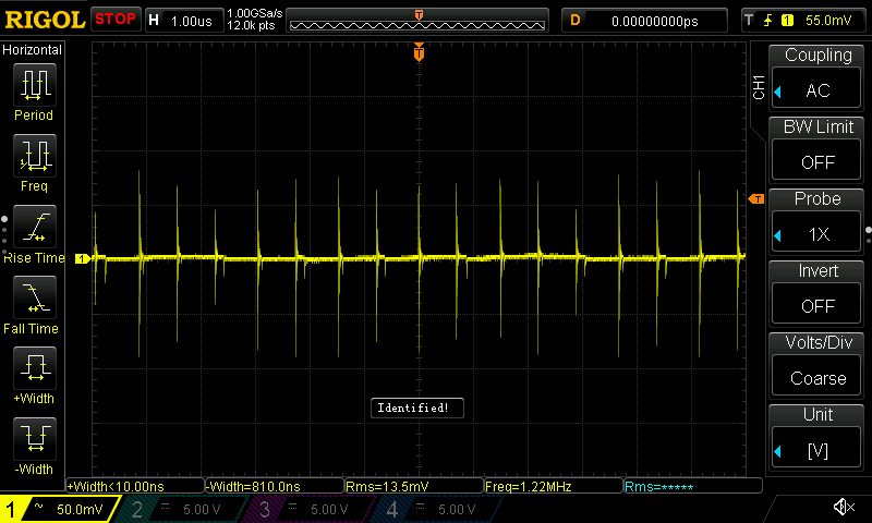

ich kann nun endgültig Entwarnung für mich geben. Nachdem alle Bauteile
wieder drauf sind, funktioniert die Schaltung erstmal wie
gedacht/gewünscht. Egal ob fremd eingespeist oder USB Steckernetzteil.
Die Leiterplatte hat nun etwas gelitten, aber ist ja der allererste Test
mit so einem Teil von mir. Werde die Tage noch mit dem Oszi rangehen und
paar Spannungen anschauen. Vielleicht kann jemand schon paar Aussagen
zum Layout machen. Was man vielleicht am TPS Regler besser machen
könnte.

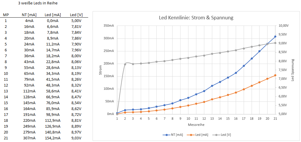

Was ich zum TPS schon sagen kann. Wenn die Summe der Led Uf kleiner VIN
ist, dann funktioniert die Stromregelung nicht. Die schießt gnadenlos
über das Limit hinaus. Hierbei kann nur die Strombegrenzung vom Netzteil
eingreifen. Das sollte man wirklich beachten.
Anmerkung:
An der USB-C Buchse sind aktuell nur die zwei 5.1k auf den richtigen
Pads bestückt. :-) Die 56K sind derzeit nicht bestückt.

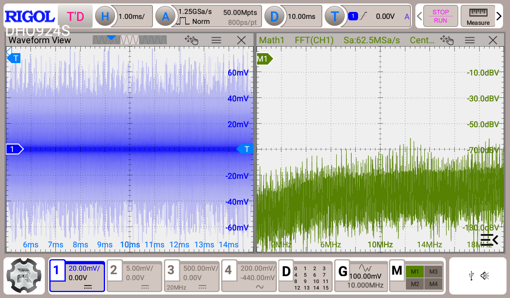

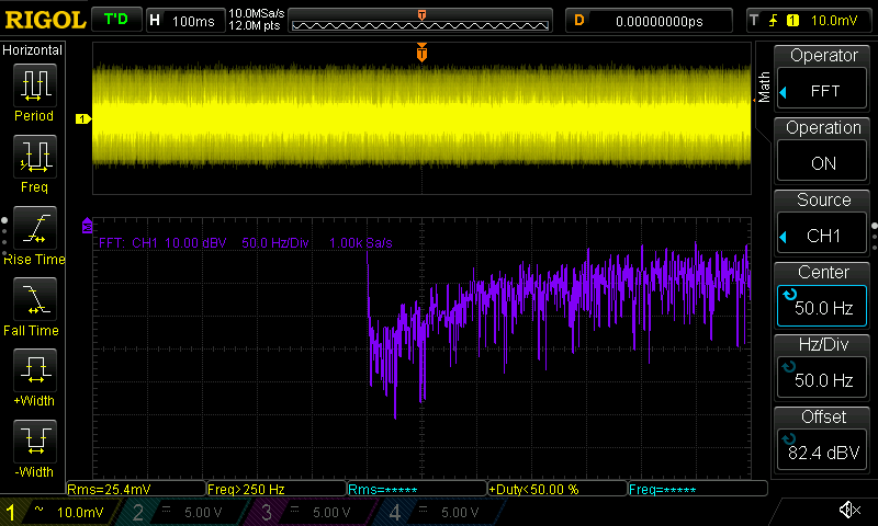

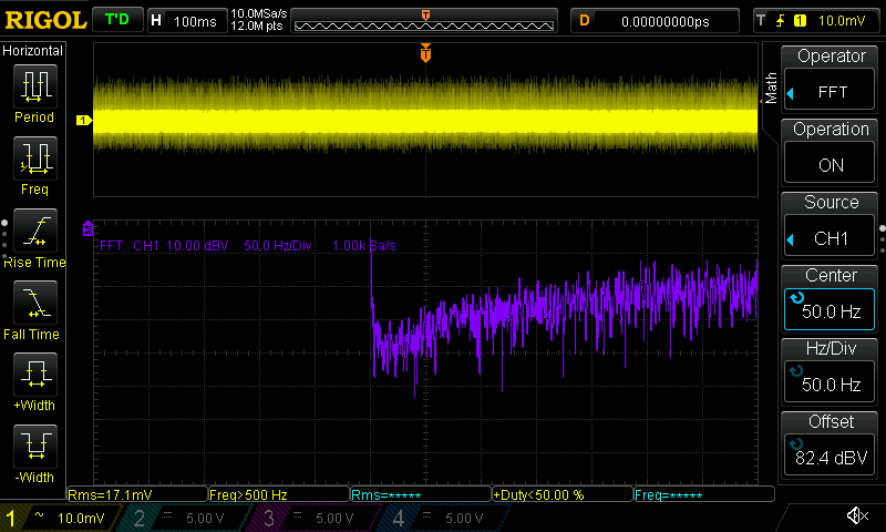

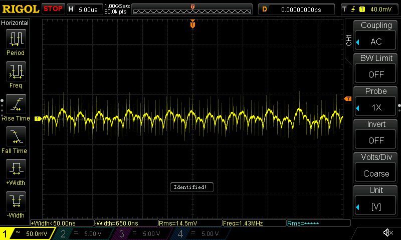

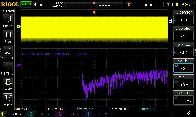

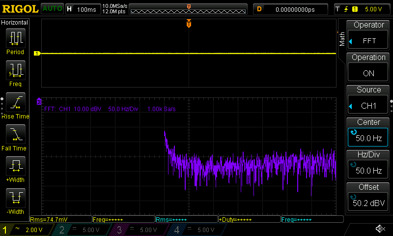

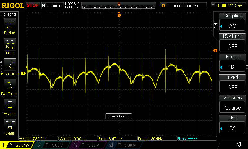

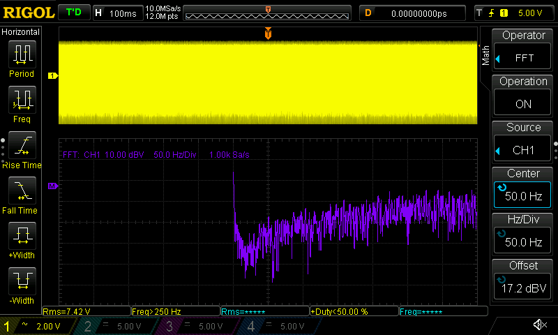

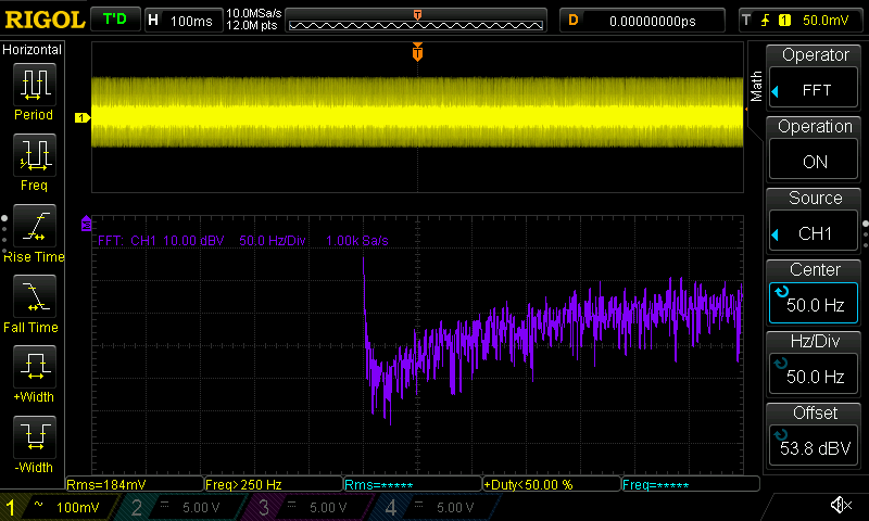

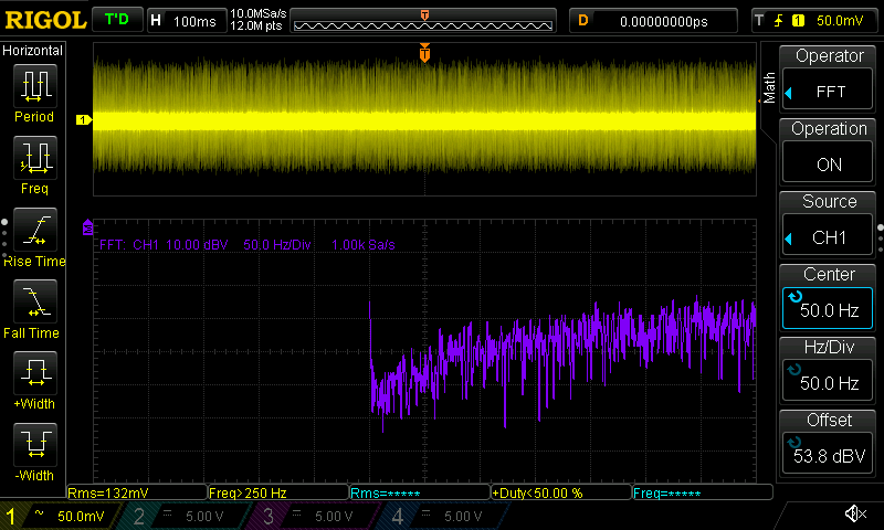

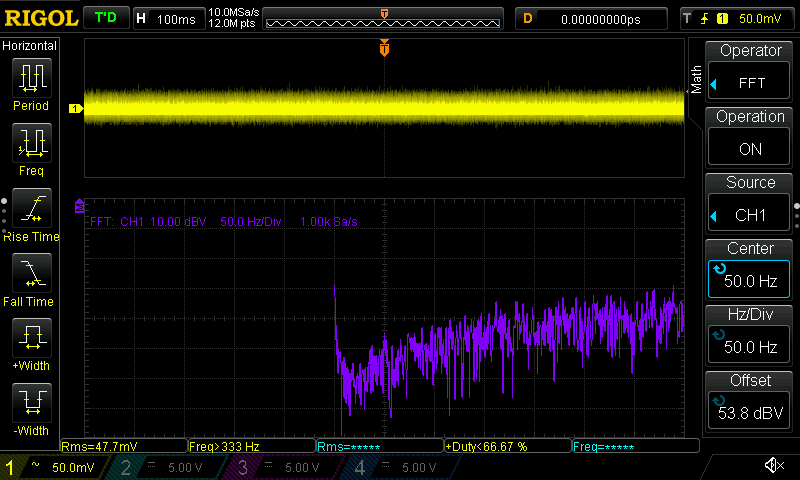

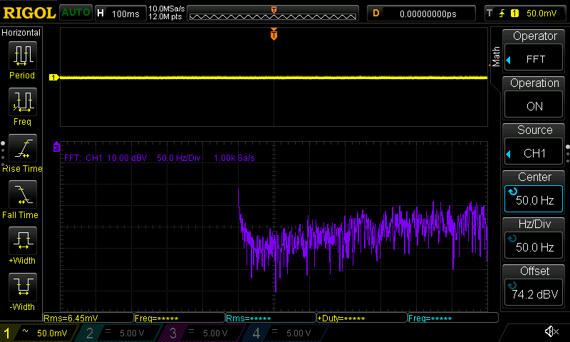

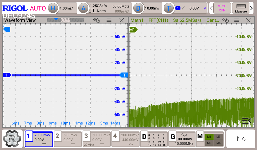

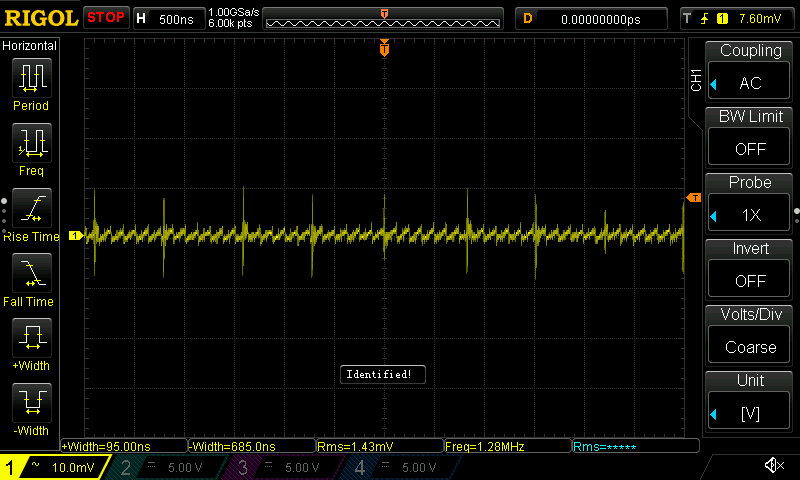

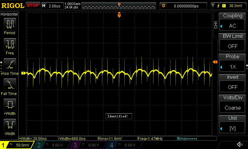

ich habe mit Massefeder bestimmte Messpunkte gemessen. Ich denke für

von Rick (rick)

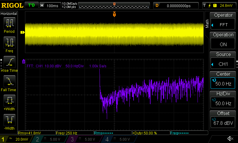

Der Störsender versteckt sich in den Spikes. Versuch das mal mit der FFT
im Oszi darzustellen.
Startfrequenz: DC
Stopfrequenz: 10 MHz bis 1 GHz
Y-Verstärkung: so hoch wie möglich und
Zeitachse (X) 100 ms (oder mehr)
Ich könnte Dir auch ein paar Nahfeldsonden ausleihen.

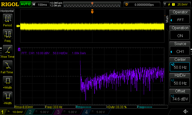

ich hoffe die Messung ist so i.O. Habe immer darauf geachtet das die
Massefeder Kontakt hat.
Was man nicht sieht ist, dass Scale auf 20dBV eingestellt.
Mit "alles aus" meine ich es liegt keine Spannung an. Grundrauschen im
Raum?
Eingestellte PWM war 50% Duty. Dabei fließen ca. 90mA durch die Leds.
Mit "Led" ist am + der Led-Leitung am Stecker gemeint, die am Kabel
hängen. "C5" ist am µC.
von Rick (rick)
Bei 10V/div wird man da nicht wirklich was sehen.
Anbei mal ein Beispiel wie es bei mir in der Nähe vom Schaltregler
aussieht.
Als Probe hab ich so was ähnliches wie hier verwendet:
https://www.ebay.de/itm/388222825759
Aber eine kleine Drahtöse am Tastkopf sollte es auch tun.
Hallo Rick,
meintest du mit "Y-Verstärkung: so hoch wie möglich" mehr Volt pro Div
oder feiner? Mehr wie 10V/Div kann ich nicht einstellen außer ich
schalte den Tastkopf auf 10:1 um. Wirkt sich auch nur auf die gelbe
Linie aus, was Standardmessung ist, also kein FFT. Das kann man hier
sicherlich gut sehen.
Beitrag "Re: VIN am Konstantstromtreiber?"
Die violette FFT Linie kann ich nur mittels dBV Scale einstellen, womit
nur bis runter auf 10dBV Sinn macht ohne aus dem Bildschirm
rauszufliegen.
Die 100ms habe dummerweise überlesen.
Ich werde die Messung die Tage wiederholen.
Ist deine gezeigte Messung gut oder schlecht?
Bei dir blau ist der AC Ripple?

von Rick (rick)
> oder feiner?
mehr Verstärkung = weniger Volt/div
Bei mir sind es 20 mV/div.
Das geht aber nur, wenn Du nicht direkt an den Leitungen bist, wo mehr
oder weniger DC drauf ist.
Tastkopf auf 1:10 ist in den allermeisten Fällen eh die bessere Wahl.
Mit 1:10 hat man mehr Bandbreite, weil der Messpunkt sonst die ganze
Kabelkapazität (ca. 100 pF) sieht. Das funktioniert nur bei
niederohmigen Signalen (das wäre hier sogar der Fall).
Trotzdem: Den Tastkopf immer auf der 1:10-Stellung nutzen.
Das wüsste ich auch gern :)
Ich denke die 80 mVss in der Luft über dem Schaltregler sind schon nicht
so wirklich gut.
Ja.
> deine Nahfeldsonden, welchen Anschluss haben diese?
SMA. Ich habe ein Adapterkabel auf BNC dazu. Damit kann man direkt ans
Oszi. Vergleichbarer wird es, wenn man den Eingang vom Oszi auf 50 Ohm
stellt oder einen entsprechenden Abschluss verwendet.

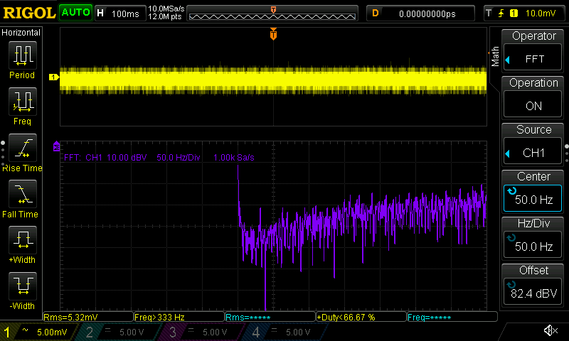

ich messe direkt auf den Board. Habe den Tastkopf auf 1:10 eingestellt
und 100ms Zeitbasis. Für mich als Laie sieht es gar nicht so schlecht
aus - finde ich.
C7 ist der Eingangskondensator vorm Led Treiber.
L1 ist die Spule vom Treiber.
Led ist am Stecker (+) der Ausgangspin zu den Leds.
C5 ist letzte Eingangskondensator vorm ATtiny.
10 dBV Scale.
154mA sind 100% Laststrom.
Zufällig sah ich das am Led+ Steckerpin mit 86mA Led-Strom der Ripple
plötzlich reproduzierbar kleiner wird. Darunter und darüber wieder
höher.
Grob gesagt, wenn ich die Messungen mit 0mA und 154mA Led Strom
vergleiche sehe ich Unterschiede ja, jedoch erstmal nichts was mich mit
meiner Kenntnis beunruhigen würde. Wäre schön wenn es jemand bewerten
würde.
Rick, tappen wir beide im Dunkeln? Mir nützt ehrlich gesagt keine
Nahfeldsonde, wenn ich nicht weiß wie ich das bewerten muss.
dann hatte ich noch eine Messreihe mit den hinterlegten
Helligkeitsstufen gemacht. Ich hatte vor allen Messungen noch von 2 auf
3 weiße Leds gewechselt, weil mit nur 2 Leds diese bei "aus" geglimmt
haben mit 70µA Led Strom. Vout war zu nah am "aus" mit 5V
Ausgangsspannung.
Im Diagramm sieht man den Eingangsstrom mit 5V zum Led Strom und wie
Vout langsam mit ansteigt.
Hallo Rick,
ja ne, EMV Test usw. muss ich nicht machen, außer der Nachbar klingelt
irgendwann. :-) Ist aber dennoch interessant. Ich überlege ob ich ein
neues Layout mache, denn mein erster Schaltplan bzw. Layout bevor der R
0Ohm ins Spiel kam war besser, denke ich. Der 10µF sitzt an der falschen
Stelle.
PN kam an. Danke.
eine Kapazitätserhöhung von "Cin" brauchte Messtechnisch keine Wirkung.
Ich mach ein neues Layout.
wenn ich das neue Layout v2 mit dem Ersten v1 vergleiche und die
Strompfade einzeichne, dann sieht das schon besser aus, 2 Bauteile
fallen weg. Jetzt bin ich am überlegen, ob man nicht noch die 2
"Steuerleitungen" an Pin 3 und 4 kurz nach den IC Anschlüssen
durchkontaktieren und auf den Bottom Layer legen sollte. Idee dahinter
wäre, dass die 2 Masseflächen Polygone im Top Layer (blau) nicht
getrennt sind und eine Einheit bilden könnten, ohne Durchkontaktierung.
Die Verbindung zur Schaltungsmasse würde ich dann nur am Masse-Pad oben
an C6 machen. Nur ob sich das überhaupt positiv bemerkbar macht ist die
Frage? Oder ob die Massedurchkontaktierungen hier genauso effektiv sind?
ich habe den Gedanken zu Ende gebracht (2c), um danach eine weitere
Änderungen erkannt zu haben (2d). Wenn ich den Feedback R14 verlege,
kann ich alles was mit dem Schaltreglerstrom zu tun hat noch enger
zusammenschieben. Dementsprechend wird die Strompfadschleife noch etwas
kleiner.
Kommentare?
