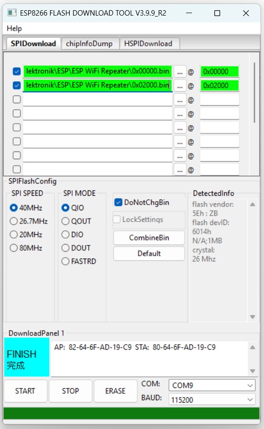

von Christian (trimatik-chris)
Unter Windows lässt sich die Firmware einwandfrei flashen, siehe Bild.
Der ESP meldet sich sofort als "MyAP".
Target ist ein ESP-01S.
Der "Prog.-Adapter" ist ein Minimal-Adapter mit USB/UART-Modul und 2
Tastern.
