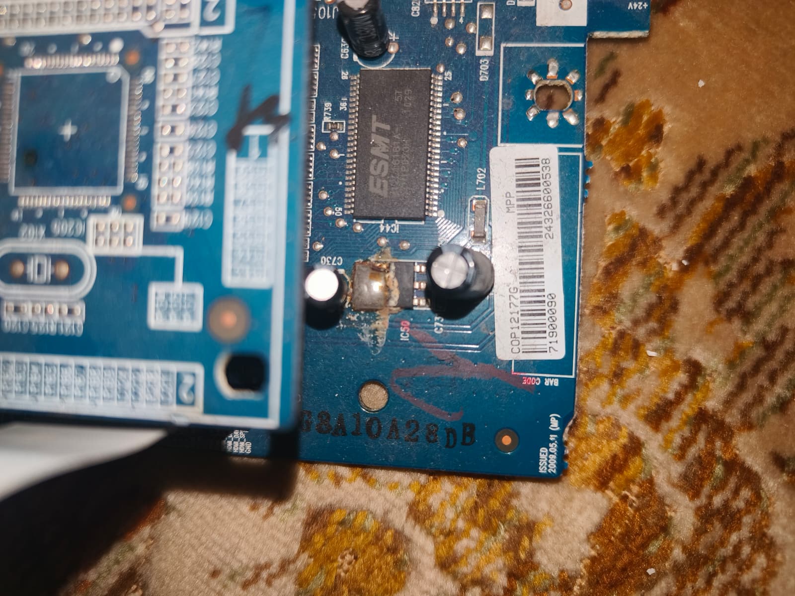

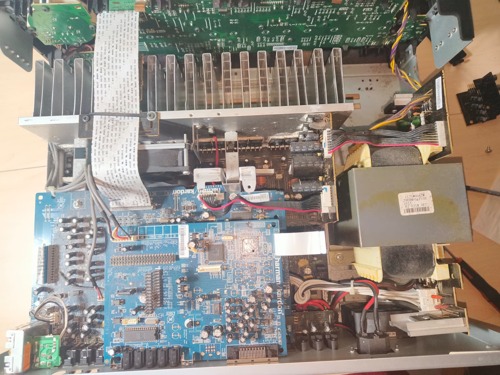

Hallo, ich habe einen Harman Kardon AVR 460 geschenkt bekommen. Das Gerät lässt sich problemlos einschalten, alle Einstellungen funktionieren, jedoch kommt kein Ton.

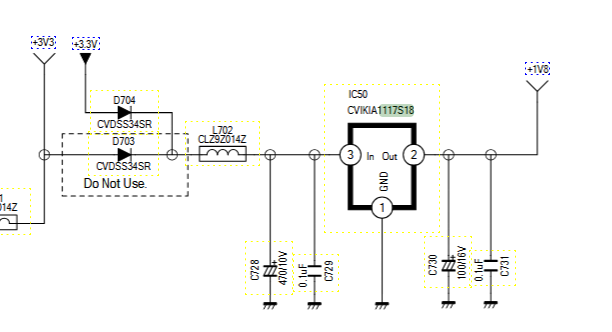

Ich habe mit einem Multimeter gemessen: Am Lautsprecherausgang liegt keine Spannung an, ebenso an den Pre-Out-Ausgängen. Daraufhin habe ich das Gerät geöffnet, um zu prüfen, ob eventuell eine Sicherung defekt ist oder ein Kabel locker sitzt. Ich habe dann endeckt dass ein IC durchgebrannt ist ein AMS1117-Festspannungsregler-Modul. ich habe dann mit einem Multimeter versucht zu messen.
Dabei habe ich Folgendes gemessen:
Pin 1 gegen Masse: 0 V
Pin 2: 1,83 V
Pin 3: 2,93 V
Kann es sein, dass der Spannungsregler defekt ist? Oder woran könnte es sonst liegen, dass der Receiver keinen Ton ausgibt?
Edit:
Ich habe alle Anschlüsse ausprobiert: analog, HDMI und optisch. Bei analog ist ein Übersprechen vorhanden. Man hört ganz leise und sehr dünn etwas, etwa so, als würde jemand neben mir mit Kopfhörern Musik hören und ich das nur minimal mithöre. Die Lautstärke ist extrem gering.
Die Mute-Taste hat keine Wirkung. Das leise Signal, das hörbar ist, wird durch Mute nicht unterdrückt.

Wieso sollte ein 1,8V Spannungsregler defekt sein, wenn 1,8V heraus kommen?
Aber wer weiß was alles kaputt gegangen ist, als die Platine auf dem Teppich lag.
Wo/Wie? Über Lautsprecher?

Klicken die Relais an den vielen Lautsprecherausgängen? Werden die Endstufen warm? Läuft der Lüfter?
So ein Gerät ist reichtlich kompliziert aufgebaut und für unerfahrene Reoparateure sehe ich da kaum eine Chance. Also ich würde mir mehr als oberflächliche Fehlersuche nicht zutrauen.

Schaue Dir unbedingt die Elkos vor und nach dem AMS1117 an. 1V8 hört sich wie die Betriebsspannung des DSP an.
Ein ähnliches Problem hatte ich bereits 3 Jahre nach dem Kauf eines Pioneer VSX-821k, dass oft gar kein Ton aus dem Gerät kam. Nach etwas Suchen und Messen war dort auch die Versorgungsspannung vom DSP zu weich, weil die Feststoff-Elkos durch den Rippelstrom des DSP verheizt worden.
Reparatur wie folgt: Die Cs auslöten und mit jeweils 2 Stück Low-ESR Elkos mit halber Kapazität, die parallel geschaltet sind, ersetzen. Ergebis: halber ESR durch Parallelschaltung, aber doppelte Fläche zur Wärmeabfuhr. Zusätzlich kam noch ein 4,7 uF Kerko parallel, um die Impedanz an der Stelle noch weiter zu senken. Läuft seit über 10 Jahren problemlos.
Sämtliche Audio läuft bei den Surround-AVRs durch den DSP. Funktioniert der nicht, gibt es keinen Ton.
Tipp: Probiere mal, ob der AVR einen "Direct", "PureDirect" Modus hat. Wenn ja, da wird die digitale Verarbeitung umgangen. Kommt dort Audio, dann liegt es am DSP bzw. dessen Versorgung.
Der Ripple auf der Versorgung konnte man nur mit einem Oszilloskop sehen, am schnellen Multimeter nicht.
