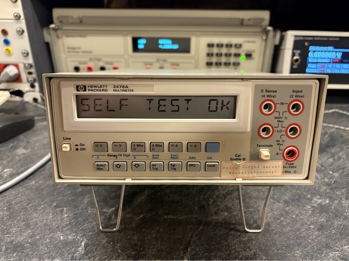

Verkaufe ein gut erhaltenes 5,5 Stellen Multimeter von HP. Funktioniert
ohne Probleme.
Preis 200€ inkl Versand in Deutschland.
Bei Fragen gerne melden.
Bestimmt ein gutes Weihnachtsgeschenk kurz vor knapp für einen selber (;
Weitere Bilder auf Anfrage vorhanden.

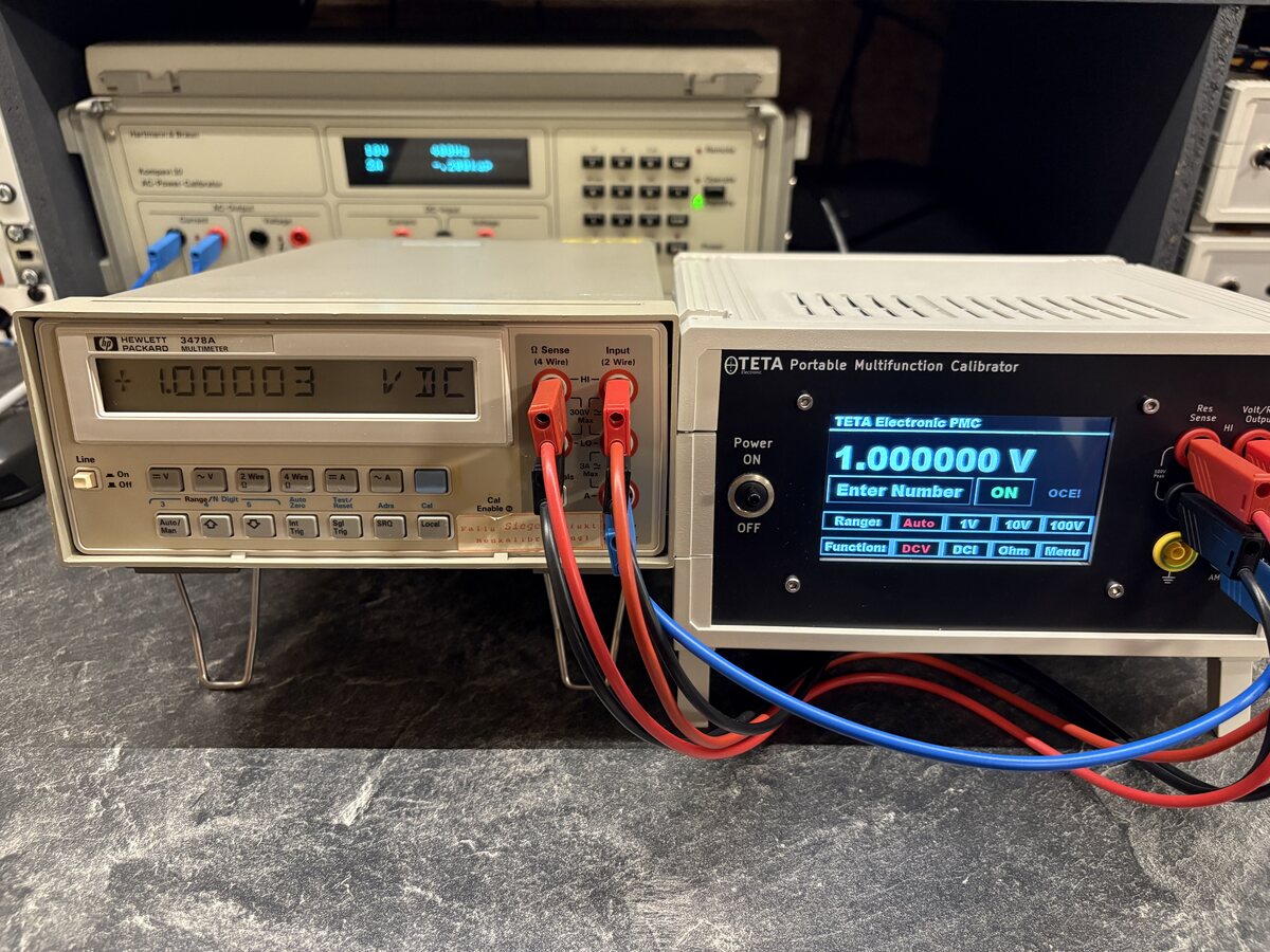

von Marc X. (marc_x)
Der Kalibrator ist interessant. Ich vermute ein Eigenbau von dir?
(https://teta-electronic.de/)
Gibt es mehr Infos zu dem Gerät?
von Stefan (derzockermp)
Hallo, ja ist ein Prototyp von mir. Leider aktuell noch keine Infos da
das Projekt im Rahmen eines Jugend Forscht Projektes vorgestellt wird.
MfG
Stefan

von Hugo H. (hugo_hu)
Mal ganz doof gefragt:
Weist der Kalibrator (im Bild) die Ist- oder die Soll-Spannung aus?
Falls Soll - wie hoch ist denn die real erzeugte Ist-Spannung (die auf
dem 3478A-Display ?)
Der Kalibrator gibt im Spannungs- und Strommodus immer den Sollwert
wieder. Der Istwert berechnet sich dann aus der Abweichung der Range.
Bei der 10-V-Range sind das z. B. maximal 10 ppm, obwohl in der Realität
eher 1 ppm anzunehmen ist (siehe Fotos K2002).
Bei den Widerständen wird allerdings der Istwert angezeigt, da dies
Festwiderstände sind, die eine relativ hohe Abweichung von 0,005 %
aufweisen. Deswegen werden diese beim Kalibrieren des Kalibrators
vermessen und der Istwert gespeichert. Die Langzeitstabilität dieser ist
nämlich deutlich besser.
MfG
Stefan

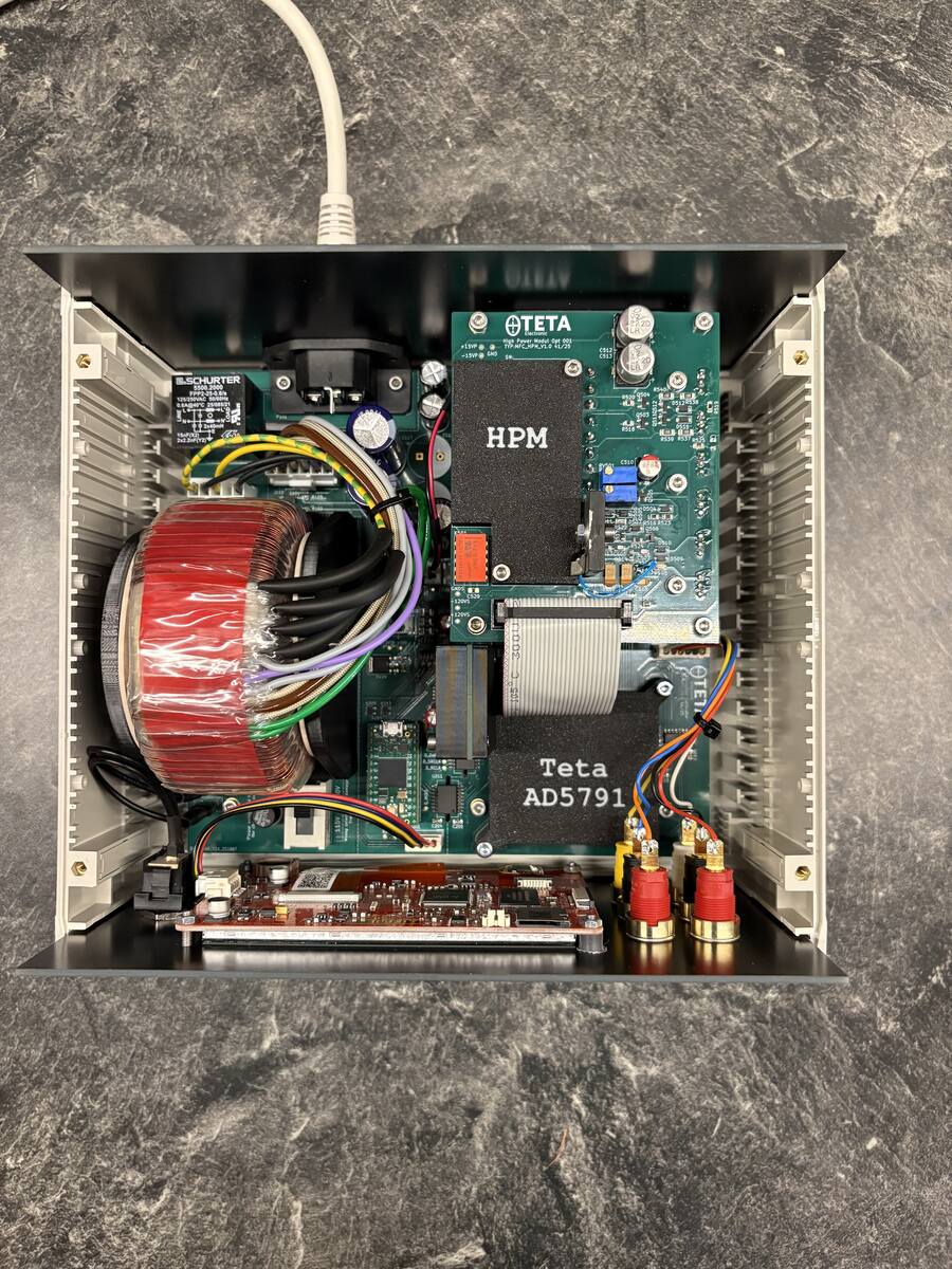

DMM ist vorerst reserviert.
Die Spannungsquelle war das Vorgängerprojekt vom letzten Jahr.
Das neue Projekt ist nun der Multifunktionskalibrator.
Hier noch ein Foto vom Inneren.
MfG
Stefan
