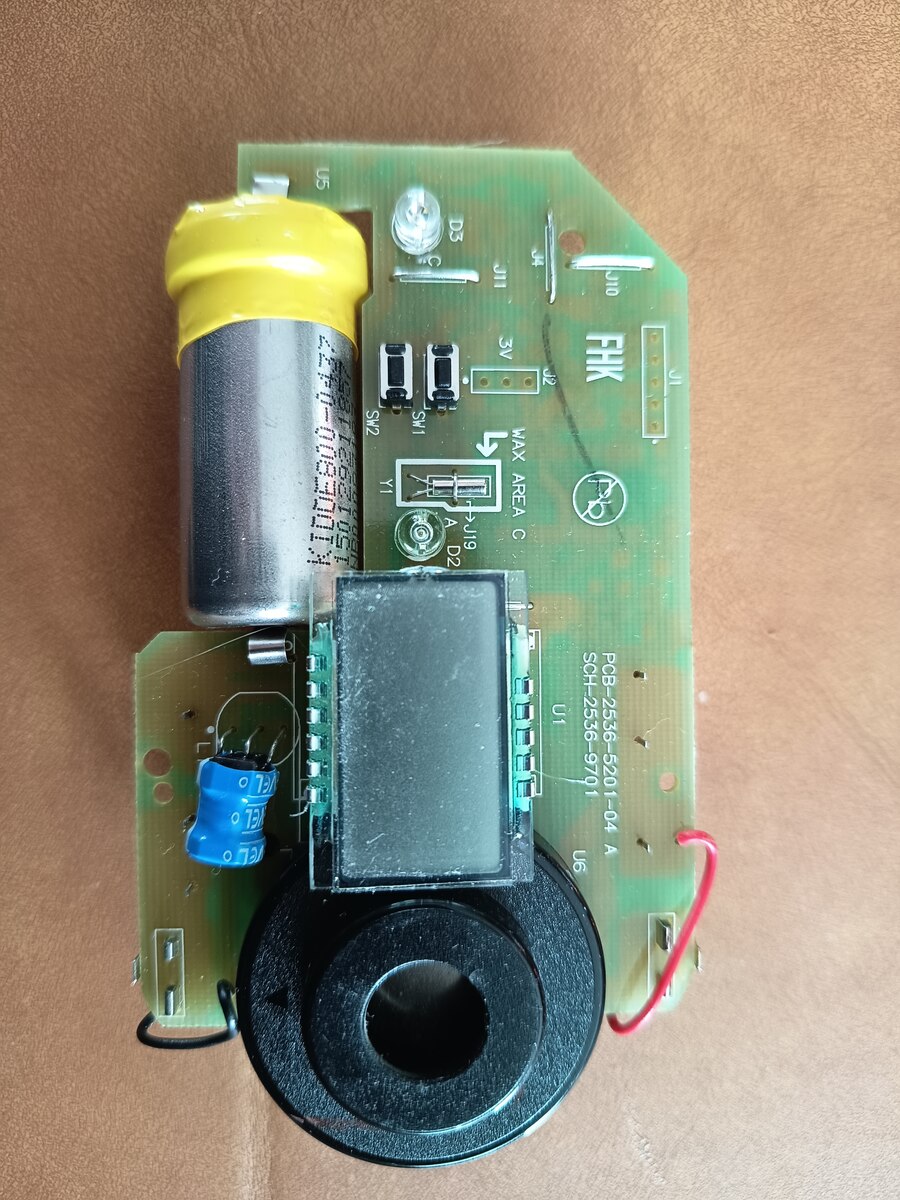

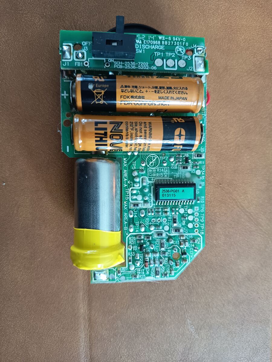

unser CO-Melder hat das Ende seiner Lebensdauer erreicht. Ich habe ihn
daher aus Interesse mal geöffnet.
Was ist das zylindrische, silberne Bauteil mit dem gelben
Schrumpfschlauch? Es hat zwei Anschlüsse, ist mit U5 bezeichnet. An dem
Ende mit dem Schrumpfschlauch ist eine weiße "Membran" angebracht, in
die der Anschluss hineinzugehen scheint.
Was ist das? Ist das der eigentliche Sensor?
Viele Grüße und frohe Weihnachten.
von Schorsch M. (schorschm)
Das ist die Messkammer, gefüllt mit Elektrolyt.

Das Ding ist nicht mit Elektrolyt gefüllt, sondern mit Gas.
https://de.winsen-sensor.com/knowledge/electrochemical-co-sensors.html

Du hast einfach keine Ahnung:
Hauptbestandteile:
Gasdiffusionsbarriere: Steuert die Geschwindigkeit, mit der CO in die
Zelle gelangt.
Elektrolyt: Oft Schwefelsäure (H₂SO₄) oder Kaliumhydroxid (KOH).
Arbeitselektrode: Normalerweise aus Platin oder Gold, katalysiert die
CO-Oxidation.
Gegenelektrode: Schließt den elektrochemischen Kreislauf.
Referenzelektrode: Sorgt für eine stabile Spannungsreferenz für
Genauigkeit.
Gehäuse und Filter: Schützt vor Staub, Feuchtigkeit und Störgasen.

Super, vielen Dank euch allen.
Und bitte, kein Grund für Streit hier.
Der Zylinder ist also der eigentliche Sensor und dank des Links kann ich
nun auch nachvollziehen, warum die nur eine begrenzte Lebensdauer haben.
Danke euch!

Aus der Baureihe, aber mit größerem Gasreservoir.
