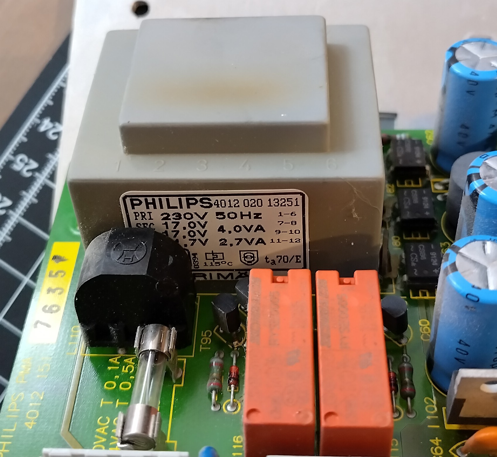

Moin,
wir haben einen Kamin mit elekt. Abbrandsteuerung. Bis letzte Woche
funktionierte diese und war von einen auf den anderen Tag tot. Offenbar
bekommt die Steuerung kein Strom mehr. Habe die Steuerung mal von der
Wand genommen und rudimentär durchgemessen (bin kein Elektriker o.ä.).
Was sich feststellen konnte, dass bis zum Trafo 220V anliegen (PIN 1 und
6). An den Ausgangspins kommt aber nichts mehr an. An der Oberseite des
(vergossenen bzw. geschlossenes Plastikgehäuse) ist eine gelbliche /
bräunliche Verfärbung sichtbar. Sieht aus, als wäre diese durchgebrannt.
Ich könnte diesen auslöten und einen neuen einlöten, das bekomme ich
hin. Aber mit der Beschaffung eines Ersatz bin ich aber überfordert.
Die Steuerung ist aus dem Jahr 1994, also schon etwas betagter. Auf dem
Trafo kann ich folgendes erkennen:
Philips 4012 020 13251 |
PRI 230V 50Hz PIN 1-6 |
SEC 17,0V 4,0VA PIN 7-8 |
SEC 17,0V 4,0VA PIN 9-10 |
SEC 11,7V 2,7VA PIN 11-12 |
115° - ta70/E
Die 17V scheinen allerdings gar nicht genutzt zu werden. Der Trafo ist
auf der Platine durchgesteckt und die Pins verlötet. Aber außer PIN 1+2
und 11+12 sind die anderen auf der Platine nicht belegt (verbunden oder
genuntzt).
Hab mir jetzt schon die Finger wund gesucht um einen Ersatz zu bekommen.
Aber die Vielfalt überfordert mich einfach. Kann mir ggf. jemand ein
Teilenummer / o.ä. nennen zu einem Trafo mit gleichen oder wenigstens in
Bezug auf die 11,7V Schiene.
Wäre für jeden Hinweis dankbar ;)
VG Lars

von Michael J. (jogibaer)
da 3 Gleichrichter und 3 größere Kondensatoren auf der Platine sind,
habe ich die Vermutung, daß doch alle Sekundärspannungen genutzt werden.
Das würde ich noch mal untersuchen.
Mache bitte mal ein Foto der gesamten Platine.
Jogibär

von Thomas B. (thombde)
Scheint irgendwas Spezielles zu sein.
Der Trafo ist nicht von der Stange.
Fotos machen.

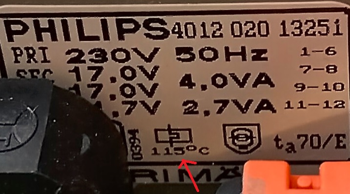

von Heinrich K. (minrich)
Immerhin ist jetzt das Symbol für integrierte Thermosicherung 115⁰C
eindeutig zu sehen, wie auch "doppelseitige Platine". Das gestattet denn
auch, zu sagen:"Alle Sekundärwicklungen werden benutzt".
wenn genügend Platz im Gehäuse ist, dann kann man auch
2 einzelne Trafos einbauen.
Wenn Platz ist.. Wie sieht es damit aus?
Trotzdem sollte man mal den Sekundärstrom messen...
und die Leistung ausrechnen.
Die Verfärbung sieht nicht gesund aus -> wahrscheinlich Überlast.
Leistung oder Temperatur.
Jogibär

von H. H. (Gast)
> eindeutig zu sehen,
Und man kann die Primärwicklung ja in eingebautem Zustand auf ihren
ohmschen Widerstand prüfen. Die Prognose ist "Sicherung hat ausgelöst".

von Marci W. (Gast)
Nachtrag: jetzt sehe ich es gerade: die Infos stammen von einer KI. Dann
denke ich nicht, dass die KI hier Recht hat. ;-)
Und anscheinend wird ja laut deiner weiteren Infos nur eine Spannung
genutzt. Schau doch bitte mal auf der Unterseite der Platine, wie viele
Anschlüsse der Trafo auf der Sekundärseite hat. Dann kannst Du sicher
einen Standardtrafo verwenden. Die gibt es relativ fein abgestuft mit
verschiedenen Leistungen. Schau dich einfach mal bei Reichelt, Mouser,
Digikey etc. um. Da gibt es sicher welche, die genau reinpassen.
Wichtig: kaufe unbedingt einen Trafo, der wie das Original eine
Temperatursicherung enthält! Sonst erfüllt der neue Trafo nicht die an
der Stelle notwendigen Sicherheitsanforderungen.
Wenn der Trafo Verfäerbungen am Gehäuse aufweist, dann ist entweder die
Temperatursicherung defekt und/oder eine der Wicklungen hat einen
Windungsschluss (Kurzschluss zwischen zwei oder mehr Windungen).

Wennn ich das Typenschild sehe, ist eine Thermosicherung verbaut. Das
heißt:
1. Stromlos Primärwicklung Widerstand messen R=?
2. Ursache für Überlastung suchen
3. Foto vom Rest wäre interessant (falls Elkos dicke Backen haben).
4. Evtl. mit Labornetzteil Spannungen einspeisen und messen?

Ich habe mal Detailbilder des gesamten Aufbaus angefügt. Letztlich sind
zwei Platinen gestapelt. Die eine scheint der Controller für die
Frontplatte zu sein (Anzeige Temperatur und aktuelle Heizstufe, Tür
offen/zu usw.), welche auf die Frontplatte geschaubt ist und die
"Netzteilplatine" huckepack trägt. Die Verbindung zum Controller wird
nur über Steckpinverbindung (am unteren Rand der Platinen) hergestellt.
Zudem ist ein Anschluss für eine 9V Blockbatterie vorhanden. Diese ist
für einen möglichen Stromausfall während des Betriebs, um die Luftzufuhr
zum Kamin zu schließen. Die Luftklappe selbst besitzt seinen
Schrittmotor.
Die Kaminsteuerung hat einen eigene Stromleitung, welche mit 16A im
Sicherungskasten versehen ist (nicht ausgelöst). Damit lässt sich aber
die Steuerung bzw. die Anschlüsse sehr gut stromlos machen zur
Demontage. Die Frontplatte wir einfach auf einen Unterputzkasten
geschraubt. Platz ist begrenzt, aber wir sanieren derzeit, daher wären
bauliche Änderungen möglich.
Im Februar musste ich (hatte das Haus erst im Januar gekauft,
Vorbesitzer war 2021 verstorben) den Thermosensor austauschen (fehlte
bzw. war am Ofenrohr abgetrennt), welchen Fa. Brunner Gott sei Dank noch
liefern konnte, aber mit 280,- nicht billig war. Danach hatten wir den
Kamin noch vielleicht 3-4 an. Seit letzter Woche nutzen wir Ihn wieder
(täglich) bis jetzt zum Ausfall. Es gibt keine Schaltpläne seitens
Brunner (zumindest geben sie diese nicht raus), lediglich
Bedienungsanleitung. Hatte hier schon nach einer Reparatur angefragt,
allerdings reparieren sie diese Steuerung nicht, sondern bieten einen
Umrüstsatz auf die aktuelle Steuerung an, was mit satten 1800,- zu Buche
schlägt. Glaube da muss man nicht weiter drüber nachdenken.
Also, ich habe mit einem Multimeter mal den Trafo gemessen (stromlos,
auf Einstellung 0-200 OHM):
PIN 1 -> 6 = OL |
PIN 7 -> 8 = 6,9 OHM |
PIN 9 -> 10 = 5,9 OHM |
PIN 11 -> 12 = 3,3 OHM
Mein Verständnis ist dabei, die Primärseite ist tot (Thermosicherung?).
Die drei anderen Sekundären erstmal ok. Elkos sehen gut aus (nicht
aufgebläht o.ä.) auch sonst erstmal keine offensichtlich beschädigten
oder farblich veränderte Bauteile.
Weil ich auf der Unterseite keine Leiterverbindung zu den PIN´s 7 bis 10
erkennen konnte, bin ich der Annahme erlegen, dass die 17V nicht weiter
von Bedeutung sind. Offenbar ein Irrglaube. Hab die Platine mit einer
Leuchte "durchleuchtet" ;) auf der Oberseite scheinen diese in Richtung
Elkos zu gehen, aber der Trafos verdeckt dieses. Würde man wohl erst
nach dem Auslöten wirklich erkennen. Wofür diese genutzt werden...kann
ich nicht sagen. Angeschlossen sind an das Netzteil die Anschlüsse
(siehe Bild Belegung) des Schrittmotors für die Luftklappe, zwei
Türkontakte und das Themoelement.
Hoffe das bringt etwas mehr Licht in die ganze Geschichte. :)
Der erste Test wäre mit einer kleinen Batterie zwischen 1,5....3V
parallel der Brückengleichrichterausgänge angeschlossen zu schauen, ob
dahinter ein Kurschschluss sein könnte,
Auf dem Bild zwischen Brückengleichrichter und Trafo sind so Bauteile
als Scheibe. Solche hatte ich auch mal als Varistoren (also nicht als
Kondensatoren) in einer Schaltung gefunden. Vielleicht ist davon einer
durch.
von Thomas R. (thomasr)
> durch.
Da steht eindeutig "R" dran, also eine Art Widerstand. Und nach der
Platzierung zu urteilen sind das NTCs zur Anlaufstrombegrenzung auf der
Sekundärseite vor den beiden Gleichrichterbrücken. Der linke "R36" sieht
etwas angekokelt aus, kann vom Trafo kommen oder weil der unter
ständigem (Kurzschluß)Strom stand. In diesem Zweig könnte man also einen
Kurzschluß vermuten.
Links die beiden TO220 werden Spannungsregler für +/- 12 oder 15 Volt
sein, ganz unten ist der 7805 für die Digitalversorgung. Das erklärt
zumindest die drei erforderlichen Trafoausgangsspannungen.
von Lothar (Firma: HZB) (analog_art)
Lars schrieb:
> Moin,
> PIN 1 -> 6 = OL |
Moin,
ja sieht erst einmal so aus. Aber messe sicherheitshalber Pin 1-6
nochmal im Bereich 2kOhm und 20 kOhm aus. So ein kleiner Trafo kann
schon einmal über 200 Ohm auf der Primärseite haben.
Und ansonsten hier nicht verrückt machen lassen. Zu 99% ist es der
Trafo, bei dem nach vielen Jahren die interne Thermosicherung einfach so
ohne äußere Überlast gestorben ist. Außerden habe wir anstatt 220V
inzwischen oft 236..238VAC im Netz. Auch das kann die Ursache sein. die
neuen Trafos sind wenigstens für 230 VAC ausgelegt.
Versuch einen original Neuen zu bekommen oder auf die Ratschläge
hinsichtlich zweier Trafos einzugehen. Eine leichte Überdimensionierung
von der Leistung her ist für die Lebensdauer immer vorteillhaft.
also z-B. 2 x 12VAC 6VA anstat 4VA.
Auf der Platine sind 4 Graetzbrücken, also werden wohl alle drei
Spannungen sicher benutzt und Du wirst sehr sicher alle drei Spannungen
brauchen.
Wenn Du bestellst, könntest Du sicherheisthalber und vorbeugend auch die
beiden orangefarbenen Relais tauschen. Irgenwann sind auch deren
Kontakte abgebrannt und da Du einmal dabei bist, ist es ein leichtes,
das gleich vorbeugend mit zu machen.
von Mario M. (thelonging)
Der zugehörige Brückengleichrichter sieht auch dunkler aus, als die
anderen beiden. Möglicherweise ist der Endschalter kaputt und der
Dauerstrom hat den Trafo überlastet.

von Karl B. (gustav)
Zur Not fädele ich den Draht für die Sekundärwicklung noch händisch
rein.
Voraussetzung ein Trafo mit für Primär und Sekundärwicklung getrennten
Kammern. Bei der geringen Amperezahl dürfte der 0,5 CuL völlig
ausreichen.
So ein Theater um einen Minitrafo.
ciao
gustav
P.S: Der Originaltrafo hat 70° Temperturklasse.
Wird von Hause aus echt warm.
Über das Thema hatten wir uns schon ausgelassen.
Der Konstrukteur hat auf Biegen und Brechen einfach "miniaturisiert".
TE 40  alles andere kommt mir nicht in die Tüte.
von H. H. (Gast)
Ganz im Gegenteil, der wird weniger warm, und deshalb darf der bei 70°C
Umgebungstemperatur noch voll belastet werden.
Aber er wird dann auch - gerade bei Wärmestau im Gehäuse - dann auch so
warm. Hier offenbar so stark, das die 115°C Einbau-Thermosicherung
auslöste.
Lieber etwas großzügiger in der Kernauslegung sein, dann gibt es solche
Probleme weniger.
ciao
gustav
von H. H. (Gast)
Oder aber der Trafo wurde überlastet...
von Mani W. (e-doc)
Danke für die schönen Fotos!
Darauf sieht man als erstes gleich 3 Gleichrichter, also auch
3 Wicklungen...
Und es ist ganz einfach:
Primärwicklung ohne Durchgang = Trafowicklung oder Thermosicherung
durchgebrannt...

Dieter D. schrieb:
> Dann beschwer Dich zukünftig nicht mehr, wenn es anderen auch passiert.
Jawohl! Sir!

von Wollvieh W. (wollvieh)
Ordentlich durchmessen täte schon helfen.
Wenn die Elkos goldene Frakos wären, wäre es klar. Weil genau so einen
Fall mit Kurzschluß im Elko und einem dadurch zerstörten Trafo (sogar
unvergossen, dafür aber ohne Thermosicherung) hatte ich mal.
Blöde Idee bezüglich durchgebrannter Primärwicklung: Wenns wirklich an
einer Thermosicherung liegt und kein Windungsschluß vorliegt, sollte man
doch durch Einspeisen der passenden Wechselspannung auf einer
Sekundärwicklung auch die anderen Sekundärspannungen einigermaßen genau
bekommen.
Ist hier zwar nicht sinnvoll, weil der Fachmann nimmt halt ein bis
mehrere Labornetzteile, und der Laie der kein Labornetzteil hat, hat
auch keinen passenden Trafo für die Wechselspannung. Und wenn er ihn
hätte würde er damit den Rest der Schaltung rösten.
Thermosicherung freilegen ist mir schonmal geglückt bei einem Sony
CD-Wechsler. Hat allerdings nichts geholfen, weil da hatte jemand 220V
an den 110V-Trafo angelegt. Die Thermosicherung war noch intakt, weil
die Sekundärwicklung schneller verdampft war. :) Der Trafo war nicht
vollvergossen, sondern nur alles in Blätterteig aus harzgetränkten
Papierschichten gewickelt.
In der heutigen Zeit ists wahrscheinlich einfacher, die 4 Spannungen mit
DCDC-Wandlern abzubilden, als beim Hufschmied einen neuen Trafo klöppeln
zu lassen. Wobei die Relais wohl vor den Reglern sitzen, und noch so ein
paar Merkwürdigkeiten.
