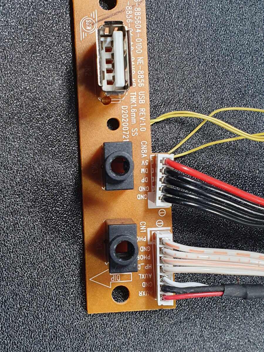

Ich komme mit meinem Technisat Digitradio 371CD IR nicht mehr weiter und
Rat eines Experten wäre super.

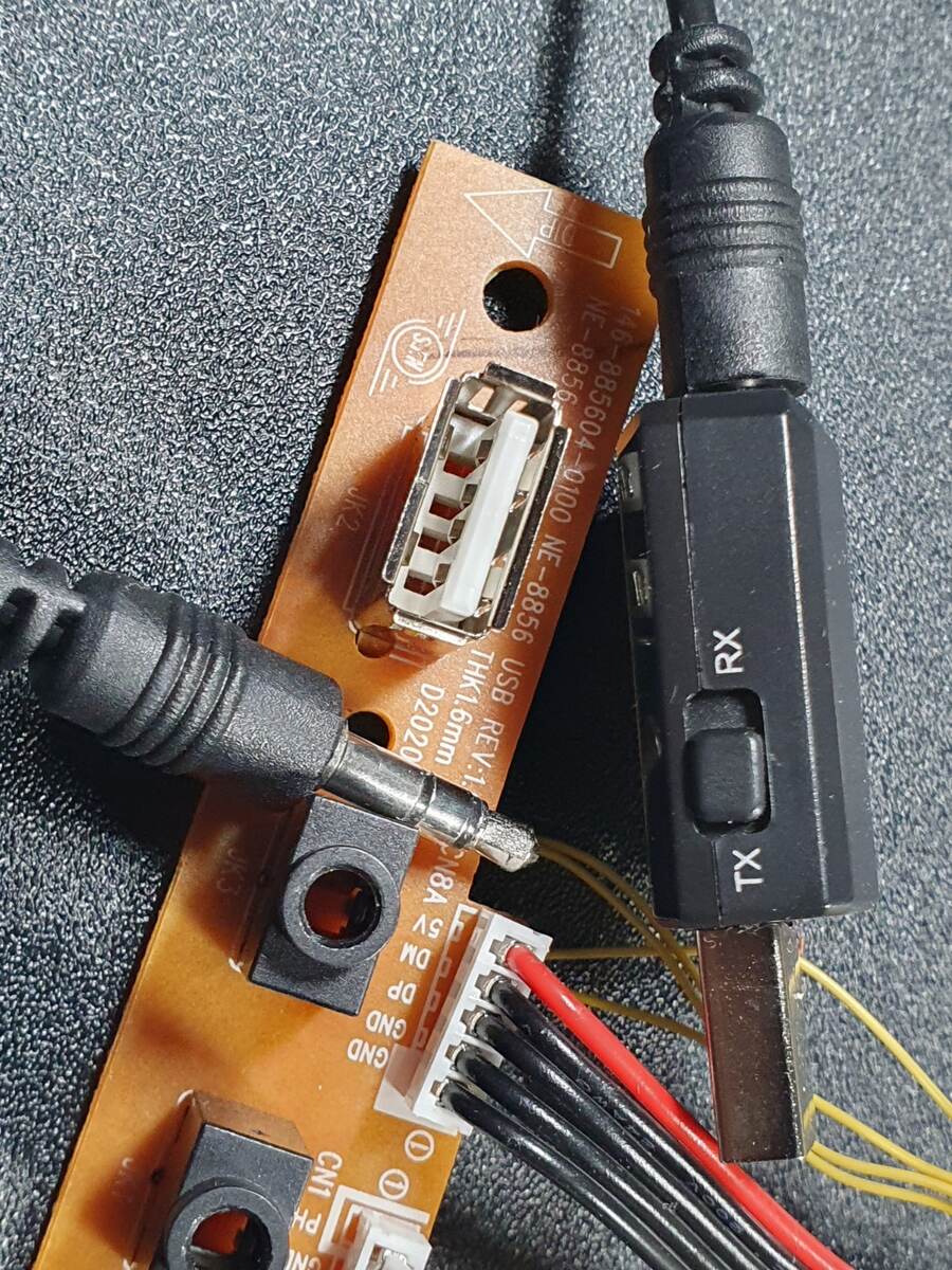

Problemstellung: Ich will über den Kopfhörerausgang mittels Dongle mit
TX in einem Nebenraum einen Bluetoothlautsprecher betreiben, die
internen Lautsprecher sollen aber weiter in Betrieb bleiben.
Was ich bis jetzt versucht habe:

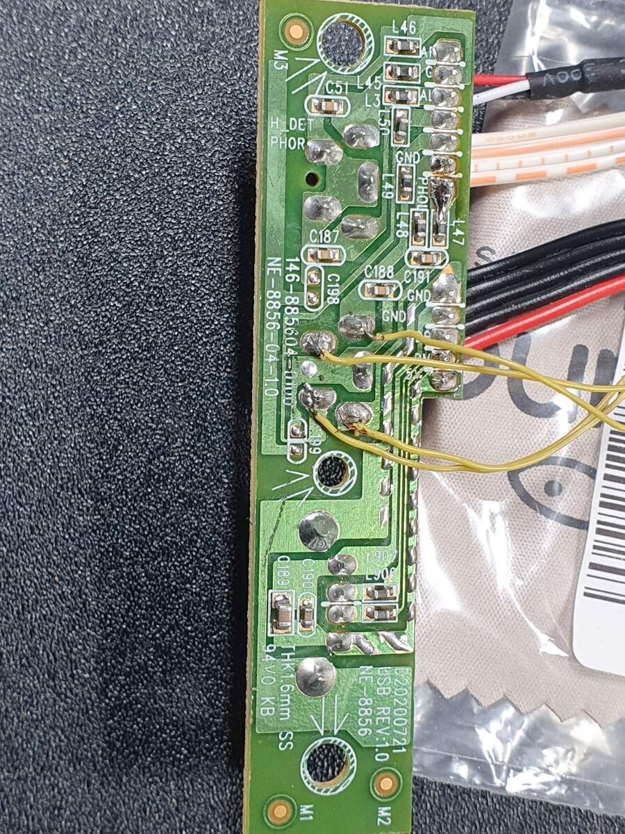

Die Verbindung der beiden Kontakte welche beim Einstecken des
Klinkensteckers unterbrochen werden gebrückt. Interne Lautsprecher
spielen zwar weiter, doch keine Ausgabe über den Kopfhöreranschluss (bei
einem Medion Radio funktioniert es auf diese Art).
Eine externe Klinkensteckerbuchse eingebaut, die Kontakte welche über
den Klinkenstecker geführt werden an diese Buchse angeschlossen.
Ebenfalls keine Ausgabe an dieser Buchse. Stecke ich zusätzlich einen
Klinkenstecker in die originale Buchse, werden natürlich die internen
Lautsprecher abgeschaltet und es erfolgt eine Ausgabe über meine
zusätzliche Buchse - also muss ich die richtigen Anschlüsse verwendet
haben.
Nun meine Frage, wo liegt das Problem das ich nicht beides gleichzeitig
zum Laufen bekomme?
Danke im Voraus.
Gruss gery41

Der Ausgang des DA-Sound wird in einem Chip auf den anderen Ausgang
umgeschaltet. Es gibt kein Line-Out.
Es bleibt Dir nur übrig die Lautsprecher anzuzapfen. Aber die arbeiten
meistens als Class-D Endstufe in einer Brücke und daher geht das auch
nicht ganz so einfach.
von Walter (gery41)
Danke für die schnelle Antwort, habe eh so etwas ähnliches befürchtet.
Nur zu meinem Verständniss - die Umschaltung auf dem Chip erfolgt sobald
der Klinkenstecker die beiden Kontakte öffnet die ich gebrückt habe,
korrekt?

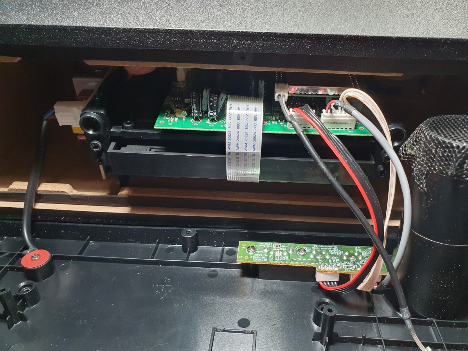

Nochmals zu Deiner Idee mit dem "Anzapfen" der Lautsprecher.
Genügt es nicht die 3 Kabel von meiner zusätzlich angebrachten Buchse
mit den Lautsprechern zu verbinden um dann diese Signale mittels meines
Dongels an den Bluetoothlautsprecher weiterzuleiten?
Wenn das so ginge, wie kann ich feststellen welcher der "Gemeinsame" an
den 2 Lautsprechern ist?
von Ron-Hardy G. (ron-hardy)
> korrekt?
Ja, über das Signal HP_DET
von Otto K. (opto_pussy)
Über den Umschaltkontakt fließt nicht das Musiksignal. Über den
Umschaltkontakt fließt nur ein Gleichspannungssignal. Der
Umschaltkontakt sagt dem Chip nur was er machen soll, mehr nicht.
Der Umschaltkontakt ist also gar kein richtiger Umschaltkontakt. Der
Umschaltkontakt schaltet nichts um, der Umschaltkontakt ist   entweder
nur ein Öffnerkontakt, oder nur ein Schließerkontakt. Für den Chip
genügt das als Info, um die beiden Zustände voneinander unterscheiden zu
können.

von Walter (gery41)
Die Sache mit dem Lautsprecher "anzapfen" mittels demm Übertrager
funktioniert jetzt exzellent.Danke nochmals für Eure Vorschläge.

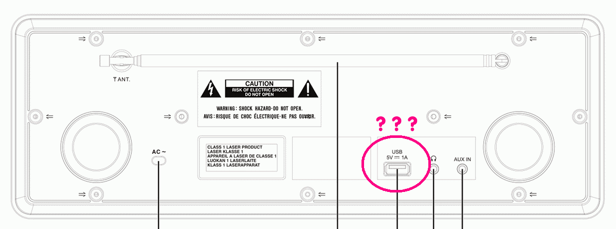

Wenn dein Radio USB Anschlüsse hat kannst du vielleicht von dort die 5V
zur Versorgung abgreifen. So mache ich das an meinem Fernseher.

von Walter (gery41)
USB Anschluß wäre eine super Möglichkeit gewesen. Leider mit einem
kleinen aber entscheidenden Haken.
Die Spannung für den Dongle ist auch bei abgeschalteten Radio vorhanden.
Sommit doch zurück zu Master - Slave.
Radio hat Standby ca. 1 Watt Leistung, in Betrieb max. 28 Watt.
