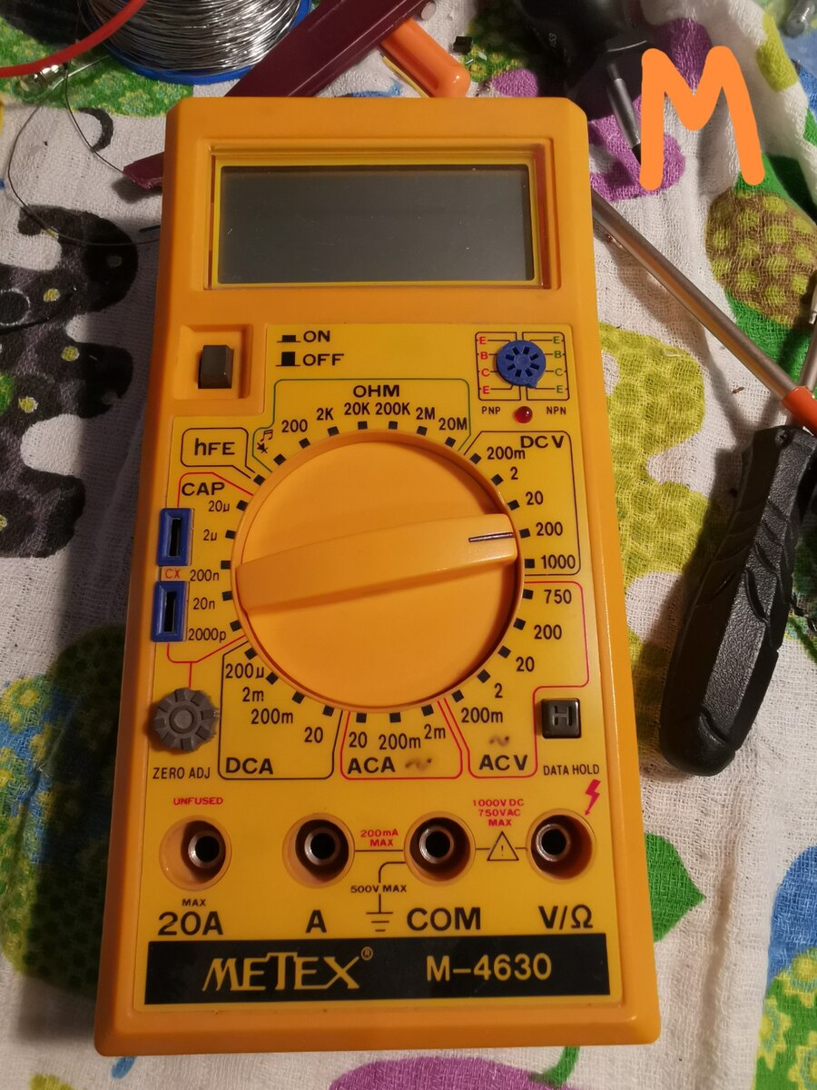

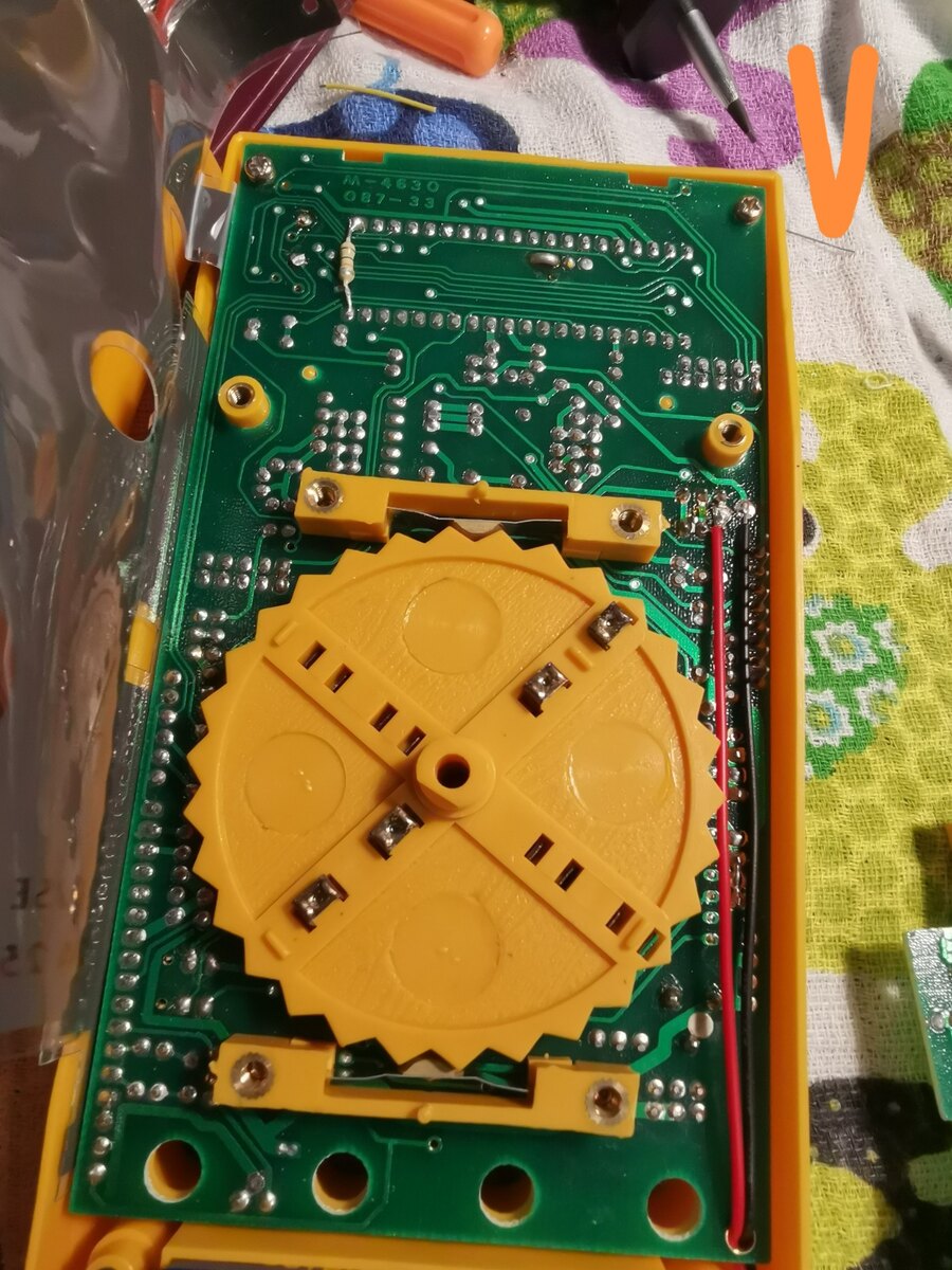

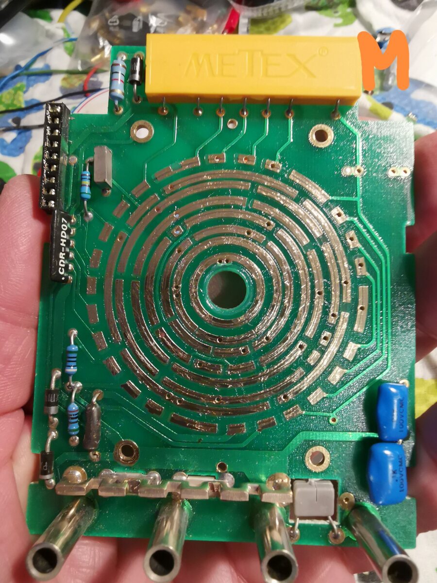

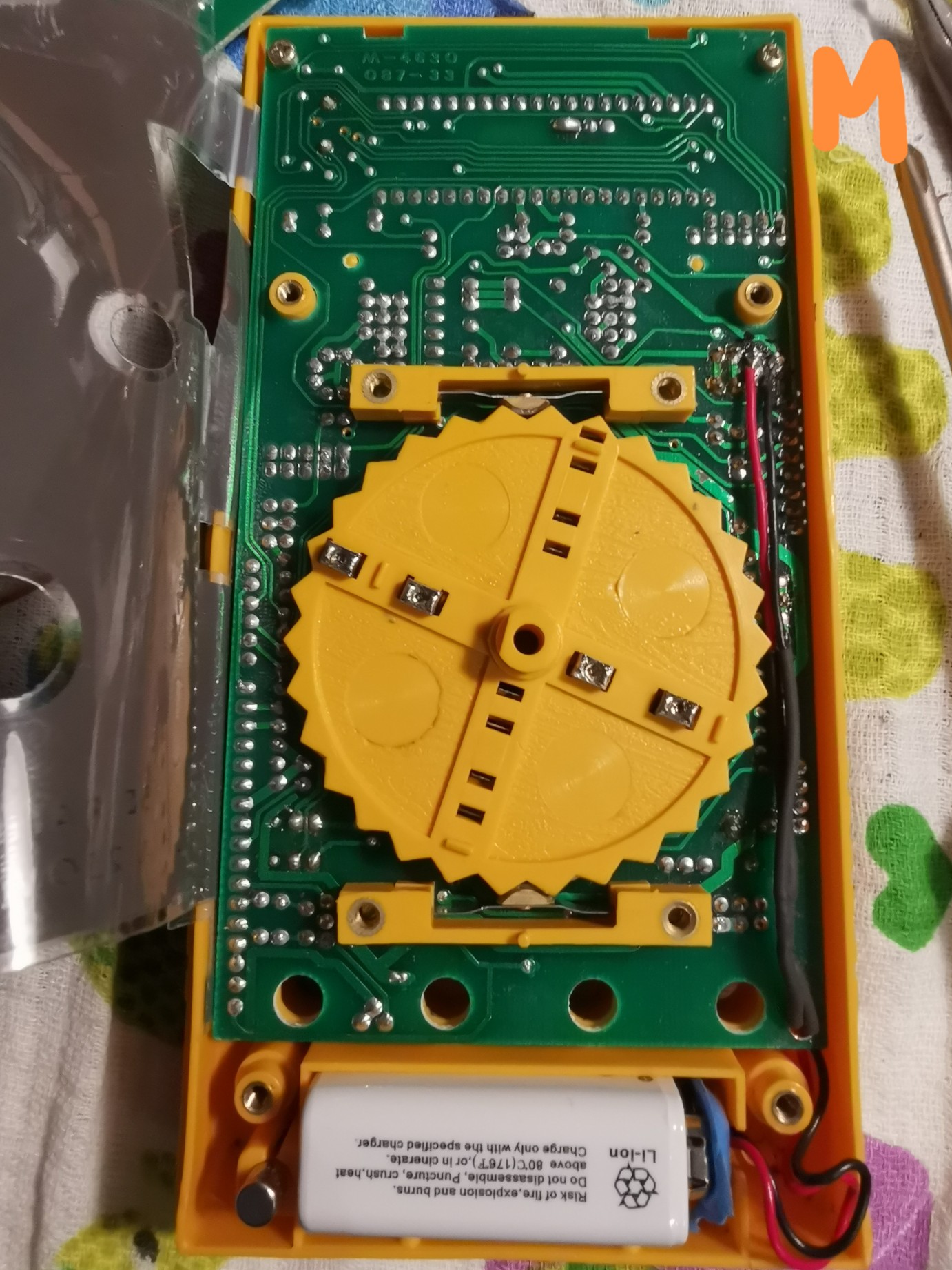

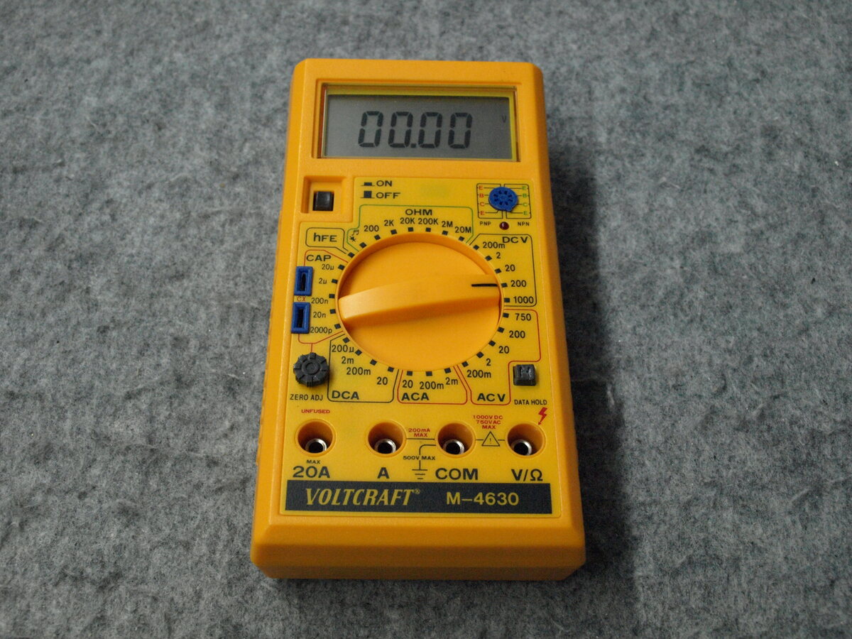

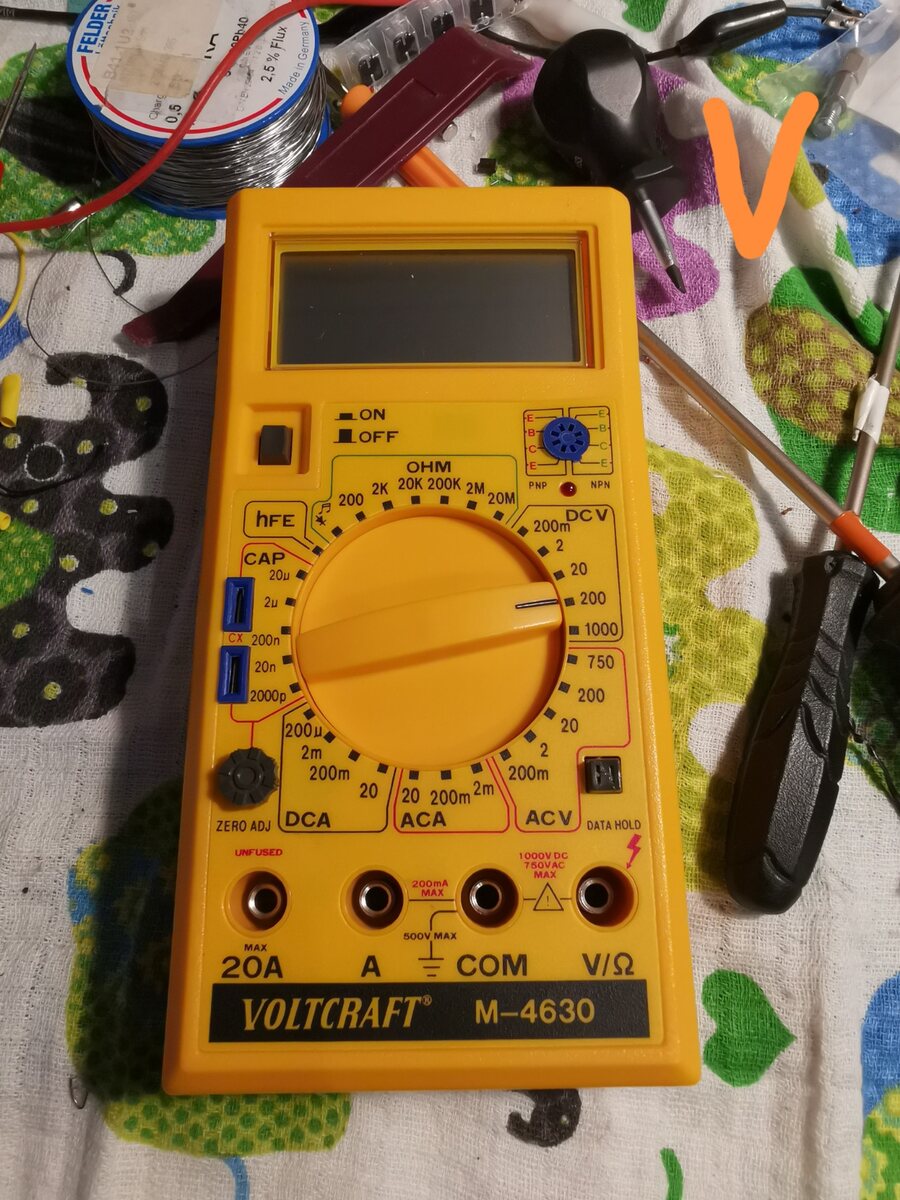

Soso. Hier der Vergleich: Metex M-4630 vs. Voltcraft M-4630. Man
vergleiche.
Um es vorweg zu nehmen: Ich bin höchst zufrieden mit dem Kauf!

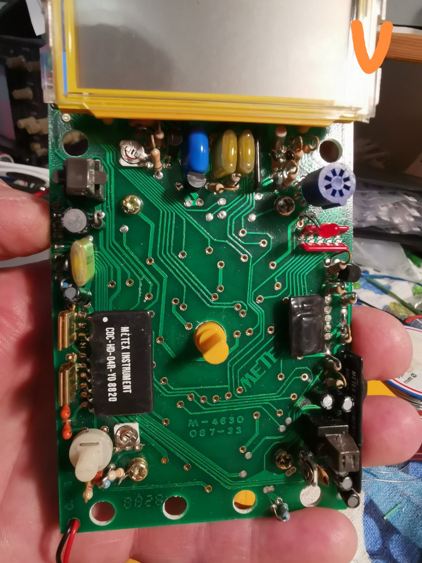

gibt es einen Unterschied, wo sind denn die höherwertigen Bauteile soul?
von Soul E. (soul_eye)

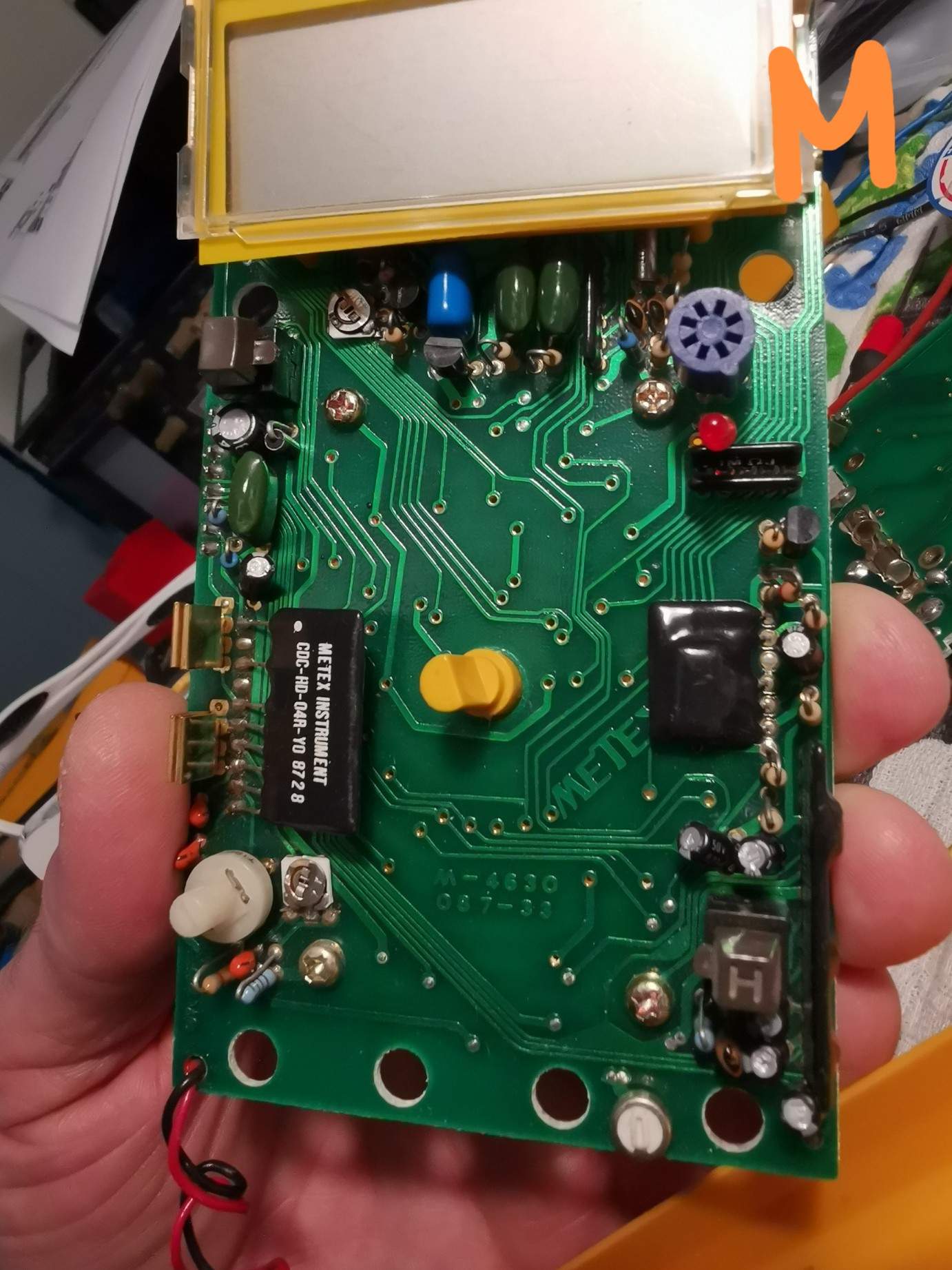

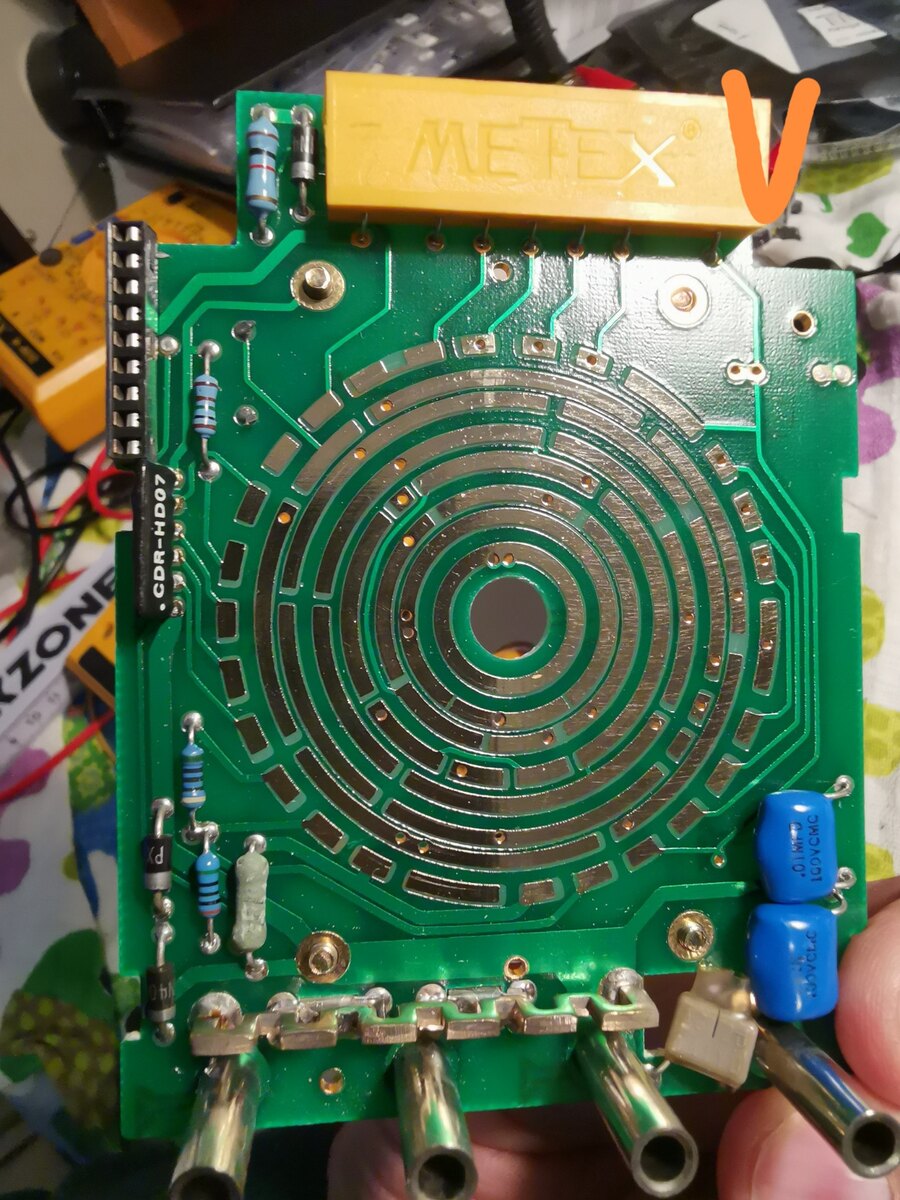

Das gelbe Kästchen auf dem "Metex" steht, und die schwarzen
Dickfilmschaltungen.
Ob die sich in Deinem Fall unterscheiden oder nicht ist schwer
festzustellen. Die Initaltoleranz kann man messen, den TK bestimmen ist
aber nicht so einfach.
Wahrscheinlich tun sich Deine Geräte nicht allzu viel. Bei späteren
Generationen waren die Unterschiede deutlicher zu erkennen, z.B. über
die Farbringe der Widerstände.
